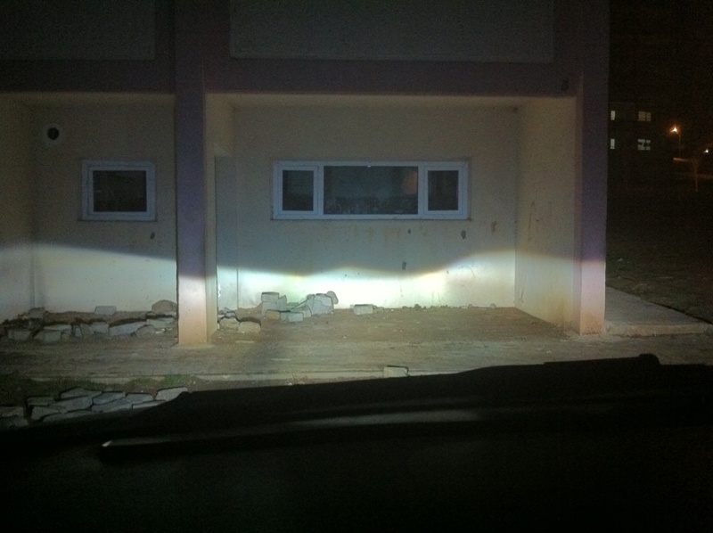

Ali Can Şahin 5 Şubat 2012 Paylaş 5 Şubat 2012 Abilerim üstadlarım tekrar merhaba,bulduğum en yakın ve en düz zeminde duvardaki kısa ve uzun yansıma fotolarını çektim.fotoğraflarda belirli olmayan, kesilme çizgilerinde (v şeklinin tam ortasında) aşağıya doğru belli belirsiz bir yeşilimsi renk var.ayrıca mercek ve ampullerle ilgili yorumlarınızı bekliyorum bekliyorum... Yorum bağlantısı
Mahmut Akbulut 5 Şubat 2012 Paylaş 5 Şubat 2012 (düzenlendi) Ali Can bey mercek montajı son derece kötü yapılmış,özellikle sol mercek çok kötü durumda.Farı açıp düzeltmeniz gerekecek belkide yeni reflektör veya çıkma far almanız gerekebilir... 5 Şubat 2012 tarihinde Mahmut Akbulut tarafından düzenlendi Yorum bağlantısı
Halil Şahin1679652584 5 Şubat 2012 Paylaş 5 Şubat 2012 sol mercek hatalı montajlanmış döndürülmeli,sağ taraf ise yukseliği fazla.. Yorum bağlantısı
Turgut Oturmaz 5 Şubat 2012 Paylaş 5 Şubat 2012 Fotoğrafı görünce tepkim "Bu farı hangi kasap bu hale getirmiş?" oldu. Yorum bağlantısı
Selçuk Keleş 6 Şubat 2012 Paylaş 6 Şubat 2012 Merceklerin montajındaki hata bariz olarak görünüyor ancak seviye (yerden yükseklik) olarak düzgün gibiler.Temel sorun, halojen mercek kullanılmış olması, odağı düzgün olmayan H7 xenon kit kullanılmış olması, yüksek kelvinli xenon kit kullanılmış olması. Bu nedenle düzgün aydınlatma sağlanamıyor. Yorum bağlantısı
Onur Araz 6 Şubat 2012 Paylaş 6 Şubat 2012 Fotoğrafı görünce tepkim "Bu farı hangi kasap bu hale getirmiş?" oldu. Aynısını içimden bende geçirdim Sol mercek yeniden ayarlanmalı diğer arkadaşların dediği gibi. Yorum bağlantısı
Ali Can Şahin 6 Şubat 2012 Paylaş 6 Şubat 2012 Merceklerin montajındaki hata bariz olarak görünüyor ancak seviye (yerden yükseklik) olarak düzgün gibiler.Temel sorun, halojen mercek kullanılmış olması, odağı düzgün olmayan H7 xenon kit kullanılmış olması, yüksek kelvinli xenon kit kullanılmış olması. Bu nedenle düzgün aydınlatma sağlanamıyor.nasıl yani? abi şimdi bu mercekler hella bixenon mercekleri değil mi?aldığım arkadaşı bugün aradım, yapan kişinin istanbulda oldukça profesyonel ve bu konuda tanınan biri olduğunu söyledi.peki bu forumda bu sorunumu çözebilecek abilerim var mı? Yorum bağlantısı
Mahmut Akbulut 6 Şubat 2012 Paylaş 6 Şubat 2012 Mercekler halojen olabilir birde reflektör tırnakları kırılmışsa mercek yamuk durabilir far toz kapağını açın ve ampulden tutarak merceği oynatmaya çalışın eğer mercek ve reflektör çok fazla oynuyorsa geçmiş olsun yeniden montaj yapmanız gerekecek... 1 Yorum bağlantısı
Ali Can Şahin 6 Şubat 2012 Paylaş 6 Şubat 2012 abiler sıkıntımı çözebilecek, bu farı adam edebilecek arkadaş var mı? Yorum bağlantısı
Mahmut Akbulut 6 Şubat 2012 Paylaş 6 Şubat 2012 abiler sıkıntımı çözebilecek, bu farı adam edebilecek arkadaş var mı?Kendin tamir etmeyi denesen elimizden geldiğince yardımcı oluruz sana Yorum bağlantısı
Selçuk Keleş 7 Şubat 2012 Paylaş 7 Şubat 2012 nasıl yani? abi şimdi bu mercekler hella bixenon mercekleri değil mi?aldığım arkadaşı bugün aradım, yapan kişinin istanbulda oldukça profesyonel ve bu konuda tanınan biri olduğunu söyledi.peki bu forumda bu sorunumu çözebilecek abilerim var mı?Yanlış yazmışım, merceklerin bi-xenon mercektir muhtemelen ama içindekiler H tipi xenon olduğundan odakları bozuk. Sanayide bir çok farcı usta var, ampulü sökerek ne tipte olduğunu tespit edin. Merceğe uygun tipte (yani D2S ya da D1S) ampul taktığında odaklar düzelir. Merceklerin eğriliğni düzeltmek için biraz işçilik parası ödemen gerekecek. Kendin yapacaksan sana zaten hataların neler olduğunu belirtiyoruz. Başka soruların varsa yine cevaplanır. 1 Yorum bağlantısı
