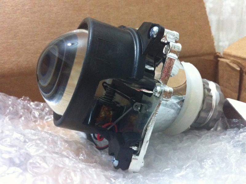

Oğuzhan Mutlu1679652600 6 Eylül 2012 Paylaş 6 Eylül 2012 TRS'nin forumundan bir cevap alabildim sağ mercek için, teknik terim içerdiğinden arkadaş içinden çıkamadı, tam olarak anlayabilen var mı?http://www.hidplanet.com/forums/showthread.php?47759-morimoto-headlight-lens-problem&p=510641#post510641sol mercekte ben kibarca çevireyim "çuvalladıklarını" itiraf etmişler Yorum bağlantısı

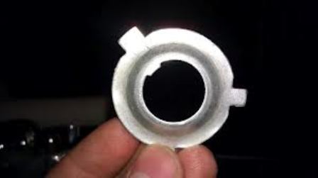

Oğuzhan Mutlu1679652600 8 Eylül 2012 Paylaş 8 Eylül 2012 (düzenlendi) son durum; resimde gözüken perdenin soldan direksiyonlu araç için olanını postalamışlar, basit bir işlemle değiştirilebiliyormuş. diğer mercekte ayarlanabiliyormuş söylediklerine göre. parça gelsinde bakalım 8 Eylül 2012 tarihinde Oğuzhan Mutlu tarafından düzenlendi Yorum bağlantısı
Mahmut Akbulut 8 Eylül 2012 Paylaş 8 Eylül 2012 son durum; resimde gözüken perdenin soldan direksiyonlu araç için olanını postalamışlar, basit bir işlemle değiştirilebiliyormuş. diğer mercekte ayarlanabiliyormuş söylediklerine göre. parça gelsinde bakalım Aynı mercekten bendede var 1 takım,perde değiştirme çok basit bobinin altından geçen klipsi çıkarınca perde de boşa çıkıyor,ama yamuk duran mercek merkezi biraz sıkıntılı olacak,sarsıntıdan dolayı gevşeyip açısını kaybetmesi muhtemel...Resimde görünen çentiğin mercek üzerindeki girintiye oturması gerekli yoksa ilerleyen zamanda gevşeme yapabilir diye düşünüyorum... Yorum bağlantısı
Oğuzhan Mutlu1679652600 8 Eylül 2012 Paylaş 8 Eylül 2012 Aynı mercekten bendede var 1 takım,perde değiştirme çok basit bobinin altından geçen klipsi çıkarınca perde de boşa çıkıyor,ama yamuk duran mercek merkezi biraz sıkıntılı olacak,sarsıntıdan dolayı gevşeyip açısını kaybetmesi muhtemel...Resimde görünen çentiğin mercek üzerindeki girintiye oturması gerekli yoksa ilerleyen zamanda gevşeme yapabilir diye düşünüyorum... o zaman ince ayar yapıp bu çentikli parçayı tornada yeniden yaptırmak gerek. işi garantiye alalım, sök - tak çok uğraştırır beni Yorum bağlantısı
Mahmut Akbulut 8 Eylül 2012 Paylaş 8 Eylül 2012 o zaman ince ayar yapıp bu çentikli parçayı tornada yeniden yaptırmak gerek. işi garantiye alalım, sök - tak çok uğraştırır beniBencede 1 Yorum bağlantısı
Misafir 24 Eylül 2012 Paylaş 24 Eylül 2012 Oğuzhan perde değişimi için farları bana gönderdi. Farı dağıttım ve montaj hatası çıktı karşıma. Mercek somunu sıkılırken h4 stabilizatörü ( ben uydurdum ismini ) yerinden kaymış ve mercek komple dönmüş. Perde'de dolayısı ile sıkıntı yok.Klasik yan sanayi mercek hatasını bunda da gördüm. Fotoğraflar üzerinden gidelim :Burada hatayı görüyorsunuzKlasik yan sanayi merceğin yere düşen gölgesi, Ancak kesilme çizgisi jilet Kangoo H4 ile mukayeseVe mercekteki en büyük hata. Uzun hüzme için gereken ışık topu kısa ışık kümesi altında ve yanda. Uzun hüzme tam fiyasko ( yoğunluğu kesilme çizgisi altında ve yanda görüyorsunuz )Bu fotoğrafta merkezden sapmış uzun hüzme ışık topu net olarak belli. Yorum bağlantısı

Misafir 24 Eylül 2012 Paylaş 24 Eylül 2012 Resimde görünen çentiğin mercek üzerindeki girintiye oturması gerekli yoksa ilerleyen zamanda gevşeme yapabilir diye düşünüyorum... Merceği saat yönünde çevir, arkadan vidalı nede olsa.Mahmut Yorum bağlantısı
