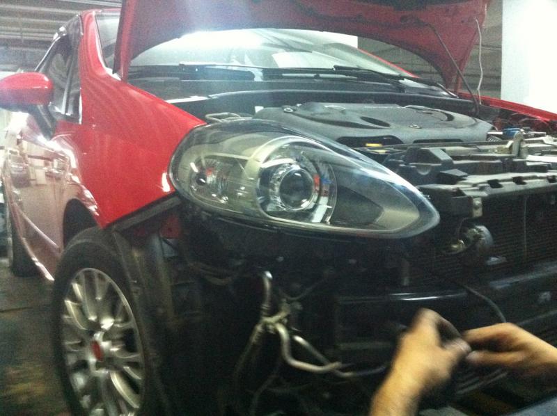

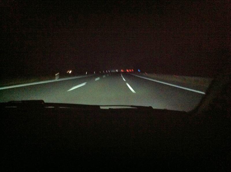

Oğuzhan Mutlu1679652600 8 Ekim 2012 Paylaş 8 Ekim 2012 farları cuma akşam teslim aldım, cumartesi serviste taktırayım dedim, randevusunu almıştım ama son dakika yoğunluğu bahane edince cumartesi sonuç alamadım... derken cumartesi akşam piyangodan zaruri günübirlik ankara seyahati çıktı.daha önce bahsettiğim ankara'da fiat yetkili servisindeki arkadaşı aradım, şansa o da pazar günü nöbetçiymiş, sağolsun bana 2 saatini ayırdı montajı yapabildik.far yükseklik ayarı cihazı bozuk olduğu için ayarı manuel elle yapmak zorunda kaldık. yolda gelirken bir parmak daha yüksekte olsa iyidi demiştim, farlar birazda sol tarafa bakıyor gibi, onlarıda müsait olduğum bi gün yaptıracağım.helle mercek takıldığı için park ampülü iptal olmak zorunda kaldı, mercek montaj aşamasında gündüz farlarını iptal edip oraya 5w park ampülü monte etme fikri geldi, o şekilde uygulama yaptık. benim içime sindi.kit'in elektrik yükünü mevcut hat çekmesin diye (garantiden ötürü) hazır kit yardımıyla elektriği direkt aküden aldık.son olarak proje şu içerikle sonuçlandı;- Füme Zemin Punto Farları- Philips 85122CM Colormatch 5000k D2S Ampül- Koito Balast- Hella Mercekfar ayarını yaptırdıktan sonra duvar resimlerini yüklerimfar ayarı için sormak istediğim bişey var, arkadaşım far yüksekliğini aşağıda resimdeki üstte çizdiğim gibi ayarladıama ben görsel estetik açısından alttaki gibi bir şey düşünüyorum. bu şekilde bir far ayarının herhangi bir dezavantajı v.s var mıdır? Yorum bağlantısı
Misafir 8 Ekim 2012 Paylaş 8 Ekim 2012 Attaki ayarı unut, yola çok berbat bir iz düşümü oluyor. Ayrıca kısayı uzak noktada tek çizgi olarak görmen lazım, yoksa uzun hüzme zayıf olur. Yorum bağlantısı
