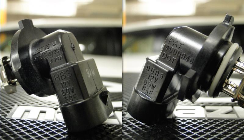

Mahmut Akbulut 19 Şubat 2012 Paylaş 19 Şubat 2012 standartlara uyan tüm ampuller zaten 55W değilmi?Ozan bey,ampul üreticileri Osram-Philips-Sylvania 55W la sınırlı üretim yapmıyorlar Her H gurubu ampulun kendi W standartı var.ECE ve DOT un belirlediği üzere 51W tan 65W ta kadar üretim yapmaktalar,genelde performans ampullerinin W ları daha yüksek ama normal halojen ampullerdede 9005 serisi mesela 60-65W olarak üretiliyor ECE de 60W olan HB3 DOT ta 65W olabiliyor... 1 Yorum bağlantısı
