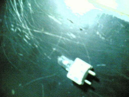

Oktay Toker 29 Kasım 2010 Paylaş 29 Kasım 2010 (düzenlendi) bu diod iyi.ama voltajın düşüyor ben onun için dedim.pervane akımını göremeyince dönmez tabiki.sen fsp kullan.yok bunu öylesine kullanacağım diyorsan resimdeki 5408 i kullan daha iyi sağlıklı olur desemmi bilmiyorum. voltaj 10.5 civarı olur.karar senin.h7 veya h1 ampul testi yap merak ettim sonucu. pervane derken power içindeki pervanemi ney?yanlışmı anladım.eğer power içindeki pervane ise kendi kendine dönen.powerın zaten sorunlu demektir.fazla güvenme.diodla sürdüğün için voltaj düşüyor akım destegide yerinde oluyor zorlanmıyor power. 29 Kasım 2010 tarihinde Oktay Toker tarafından düzenlendi Yorum bağlantısı

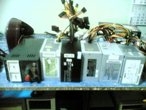

Oktay Toker 30 Kasım 2010 Paylaş 30 Kasım 2010 (düzenlendi) akü den sonra en temiz voltajı smps swich mode power supply saglamaktadır.son derece temiz filtre edilmiş voltajı verebilmektedir.kondansatörler ve kullanılan transistörler kadar sogutucu boyutu önemlidir.bunun sonrasında toroid trafolarla yapılan powerlar gelir.normal trafo ile yapılanlar oldukca kirli voltaja sahiptir.pealk degerleri dalgalı deniz gibidir.smps temizliğindeki voltajı alabilmek için en az 15.000mf. kondansatör anca yetmektedir. ama piyasada bunlar hep 2200mf.değerlerinde kullanılır.verimlilik çekilen gücün alındığı kaynağın bunu karşılaması ile orantılıdır.normal bir pc internet ortamında 75watt civarlarında akımla beslenir.oyun esnasında bu 2 katına çıkar.özel marka pc kasalarında 350 400 watt power kullanılmaz 200watt civarlarında ve tam verimlilik veren çekilen akımı sınırında karşılayan powerlar kullanılmaktadır.hesaplanmış ve takılmıştır.oem kasa toplanırken iyi olsun 500wat taklalım hesabı olmaz.tetikleme voltajı 3.3 volttur.en fazla anlık akım bu voltaj üzerinden çekilir.peak deger tepe çizgisidir en üst degerdir.maximum elde edilen temiz filtre edilmiş güçtür veya sinyaldir.power supply da en güçlü voltaj değeri 3.3 volta aittir ana besleme esasında budur.anakart üzerindeki kuzey güney audio ethernet vesaire chipsetler içindir bazı geri dönüş voltajı tabir edilen güçlü akım voltajlarını 5volt karşılar.ram ve pci slotlardaki kartlar ve power tetikleme vesaire içindir .12volt işlemci ağırlıklı kullanılır.3.3v 5v 12v pci slot üzerinden diger kartlardada kullanılır.kondansatör hayati öneme sahiptir bu doğru.tek kondansatör şişmesi olası bir çok hataya sebeb olur.kaliteli powerlarda eksi 12volt maximum 1.5amperdir.benim elimde 14 yıllık compaq at power ve 11 yıllık atx power supply var ve hala çalışıyor.8 yıllıkta dell power supply var.bu 3 en ufak akım fazlaldan akım çekilmesine karşı korumalı devreye voltaj kesinlikle vermez. o nedenle ampul baglandığı anda kendini korumaya almaktadır. şirkette power supply çeşitleri vardı asus,asususun yeni ürünü vento,fsp(arızalı),500watt nrp model siyah power ve şirketin sürekli kullandığı ve 6 tane oem ucuz power arasından seçtiği everest 250 watt powerlar ile,elimde bulunan 12volt 100watt ampulü test ettim.hepside sorunsuz çalıştı.kendi yaptığım ayarlı 15amper trafolu power ile ampulü yaktım 9 amper güç çekti.ampul yanık iken asus 300watt 18amper 11.98v. verdi.vento 350watt 15amper 11.89v.verdi.fsp 350watt 15amper arızalı şekilde 10.59v.verdi.nrp500watt 15 amper 12.02v.verdi.everest 250watt 8amper 11.35v verdi.test ettiğim powerlar çizgi elektronik sitesindeki test lerdede olumlu sonuçlar vermiştir.ama pc de tabiki.birde h7 ampul ile test edeyim diye düşünüyorum.ama degişen deger olacağını sanmıyorum.powerların çoklu soket ucunda bulunan ve standard olan yeşil renkteki uç ile yanında bulunan siya şase ucuna bir buton anahtar yardımı ile on off yaparak.12volt 5 volt 3.3volt uçlarına krokodil kablo baglantısı yaparak ,evinizde iş yerinizde okulda kullanabileceğiniz güçlü sayılabilecek cihazınız bulunsun derim.4pinli uçlardaki sarı kablo ucunda 12volt kırmızı kablo ucunda 5 voltsiyah kablo eksi uç yani şasedir.4lü kare uçtada sarı kablo 12volt.siyah eksi şasedir.diğer 4lü soket olan uçta sarı kablo 12voltturuncu kablo 3.3voltkırmızı kablo 5voltsiyah eksi şasedir. 450watt ve üzeri power supplylerde artı olarak 2 tane 6 pinli soket bulunur bunlarda sarı 12volt ve siyah şasedir.yeni power supplylerde pc hdd leri için artı olarak sata power soketi bulunur.bundaki uçlar.sarı 12voltkırmızı 5voltsiyah eksi şasedir.bazı modellerde turuncu 3.3volt ucuda eklidir.büyük soketin renk ve voltaj degerleri ve on off için kullanılacak uçlar resimde görülmektedir. 30 Kasım 2010 tarihinde Oktay Toker tarafından düzenlendi Yorum bağlantısı

Oktay Toker 30 Kasım 2010 Paylaş 30 Kasım 2010 diodsuz ampulü baglayınca 11.30 u normalde görmen gerekiyor.diodlu iken o voltajı görmen çok normal.iptal et diodları.ve ampul testinde zaten bu voltajla normal olamaz tam gücünde çalışmıyor ampul.testlerini power ile yapacaksan bu power seni çok yanıltabilir.akü var demiştin iyi ise onla devam et. Yorum bağlantısı

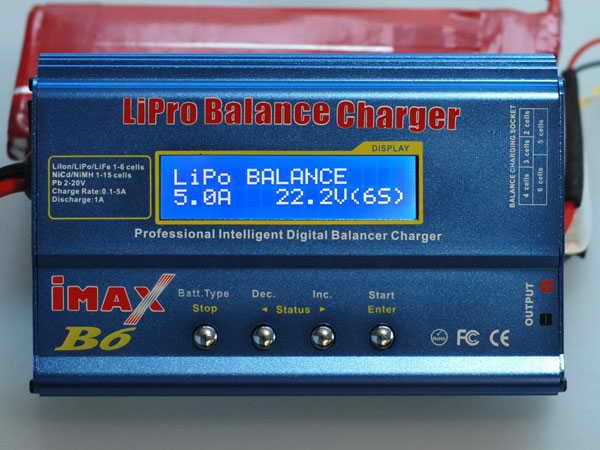

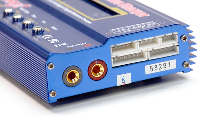

Recep Yazıcı1679652586 2 Aralık 2010 Paylaş 2 Aralık 2010 Tam olarak konuya denk düşmeyebilir ancak ; ben var olan tüm bataryalar için aşağıdakine benzer Microprocessor kontrollü charger kullanıyorum. Bu charger ile PB , Ni-cd , Ni-Mh , Li-Po , Li-Ion gibi şarjlı bataryaları kolayca ve olması gerektiği gibi şarj ediyorum. 6 hücereye kadar balancer ile li-po şarj edebiliyor.Max 5A şarj akımı var ve buna 50Ah 'e denk gelir. 3-4 A şarj ile sanırım biraz daha fazla bekleyerek daha yüksek kapasitede pil şarj edilebilir.Kısa devre koruması.Otomatik hücre algılama.Şstenildiğinde deşarj ve lipo lar için depolama özelliği.Türkiyete kargo dahil maliyeri 33 USD. Yorum bağlantısı
Misafir 2 Aralık 2010 Paylaş 2 Aralık 2010 Bu şarj cihazı değil .Adı üzerinde balans şarj cihazı.Balans sarj cihazları çok hücreli seri bağlı hücrelerin gerilim ortalamalarını düzenler.Bazı gözlerde düşme varsa onarır.(sülfatlaşmayı yok eder) Yaptığı işe göre bedava diyebilirim. Normalde 100 Amper balans cihazları 8000-10000 € civarında. Yorum bağlantısı
Recep Yazıcı1679652586 2 Aralık 2010 Paylaş 2 Aralık 2010 (düzenlendi) Bu şarj cihazı değil .Adı üzerinde balans şarj cihazı.Balans sarj cihazları çok hücreli seri bağlı hücrelerin gerilim ortalamalarını düzenler.Bazı gözlerde düşme varsa onarır.(sülfatlaşmayı yok eder) Yaptığı işe göre bedava diyebilirim. Normalde 100 Amper balans cihazları 8000-10000 € civarında.Servet Usta ,Ne yaptın yahuu öldürdün bizi. Şarj cihazı değilmi Balans yapabilmesi için lipo pillerdeki gibi balance portlarının olması gerekir. Normal şartlarda lipo dışındaki billerin balance portları yoktur. Düz mantık seri bağlıdır. Bu bir charger yani şarj ediyor Bu ve buna benzer cihaz kulllanan sanırım onlarca arkadaşım vardır .. Sen toptan olayı bitirdin be yahuu.http://www.hobbyking.com/hobbyking/store/u...?idproduct=5548The IMAX B6 is a very advanced charger, able to charge, balance and discharge Lion, LiPo, LiFe (A123), NiCd and NiMH batteries.Features;Microprocessor controlledDelta-peak sensitivityIndividual cell balancingLi-ion, LiPo and LiFe capableNi-Cd and NiMH capableLarge range of charge currentsStore function, allows safe storage currentTime limit functionInput voltage monitoring. (Protects car batteries at the field)Data storage (Store up to 5 packs in memory)Battery break in and cycling.Spec.Input Voltage: 11~18vCircuit power: Max Charge: 50W / Max Discharge: 5WCharge Current Range: .1~5.0ADischarge current range: .1~1.0ANi-MH/NiCd cells: 1~15Li-ion/Poly cells: 1~6Pb battery voltage: 2~20vWeight: 277gDimensions: 133x87x33mm 2 Aralık 2010 tarihinde Recep Yaz?c? tarafından düzenlendi Yorum bağlantısı
Misafir 2 Aralık 2010 Paylaş 2 Aralık 2010 (düzenlendi) Recebim Yazıcım Bende balans şarj cihazı kullanan kafilelerdenim Bendeki cihaz 300kg ağırlığında 130 amper kapasiteli,En fazla 160 volt gerilim veren minik bir yavru. Balans şarj cihazı olmasa idi bu alet niye balans şarj cihazı yazsınki? Yazardı bilmeme ne tip batarya şarj cihazı der geçerdi.Bak yineliyorum; Adı üstünde şarj cihazı ama normal karakter değil. Eğer üzerinde hücre kesim değeri yazmıyorsa ki bu cihazda yazmıyor, düzensiz şarj olan ve bu neden ile kapasite kaybı oluşan bataryaları restore eder,canlandırır, zindelik ve enerji verir. Sürekli bu cihazla şarj olan bataryalarda erken yaşta emekli olur 2 Aralık 2010 tarihinde Misafir tarafından düzenlendi Yorum bağlantısı
Recep Yazıcı1679652586 2 Aralık 2010 Paylaş 2 Aralık 2010 (düzenlendi) Recebim Yazıcım Bende balans şarj cihazı kullanan kafilelerdenim Bendeki cihaz 300kg ağırlığında 130 amper kapasiteli,En fazla 160 volt gerilim veren minik bir yavru. Balans şarj cihazı olmasa idi bu alet niye balans şarj cihazı yazsınki? Yazardı bilmeme ne tip batarya şarj cihazı der geçerdi.Bak yineliyorum; Adı üstünde şarj cihazı ama normal karakter değil. Eğer üzerinde hücre kesim değeri yazmıyorsa ki bu cihazda yazmıyor, düzensiz şarj olan ve bu neden ile kapasite kaybı oluşan bataryaları restore eder,canlandırır, zindelik ve enerji verir. Sürekli bu cihazla şarj olan bataryalarda erken yaşta emekli olur Hala öldürmeye devam ediyorsun usta Minik olabilir , ucuzda olabilir ( Bu türünün en basit örneği 250 Usd ye kadar fiyatı olanlar var ) ancak tahminlerinin çok çok üstünde özellikleri mevcut. Aşağıda PDF url sini gönderiyorum göz atmanı rica ediyorum. Desteklediği pillerde hem şarj hemde deşarj için kesim özellipi var. 3.6 , 3.7 olan lipoları otomatik ayırt ediyor. Siz sadece basacağınız akımı set ediyorsunuz. Alma garibin ahını diyorum. Yapma etme. Bu charger ile şarj edilen bataryalar tam aksine en sıhhatli dönemlerini yaşar.http://www.kempley-helicopters.com/heli-ma...rger-Manual.pdf 3 Aralık 2010 tarihinde Recep Yaz?c? tarafından düzenlendi Yorum bağlantısı
