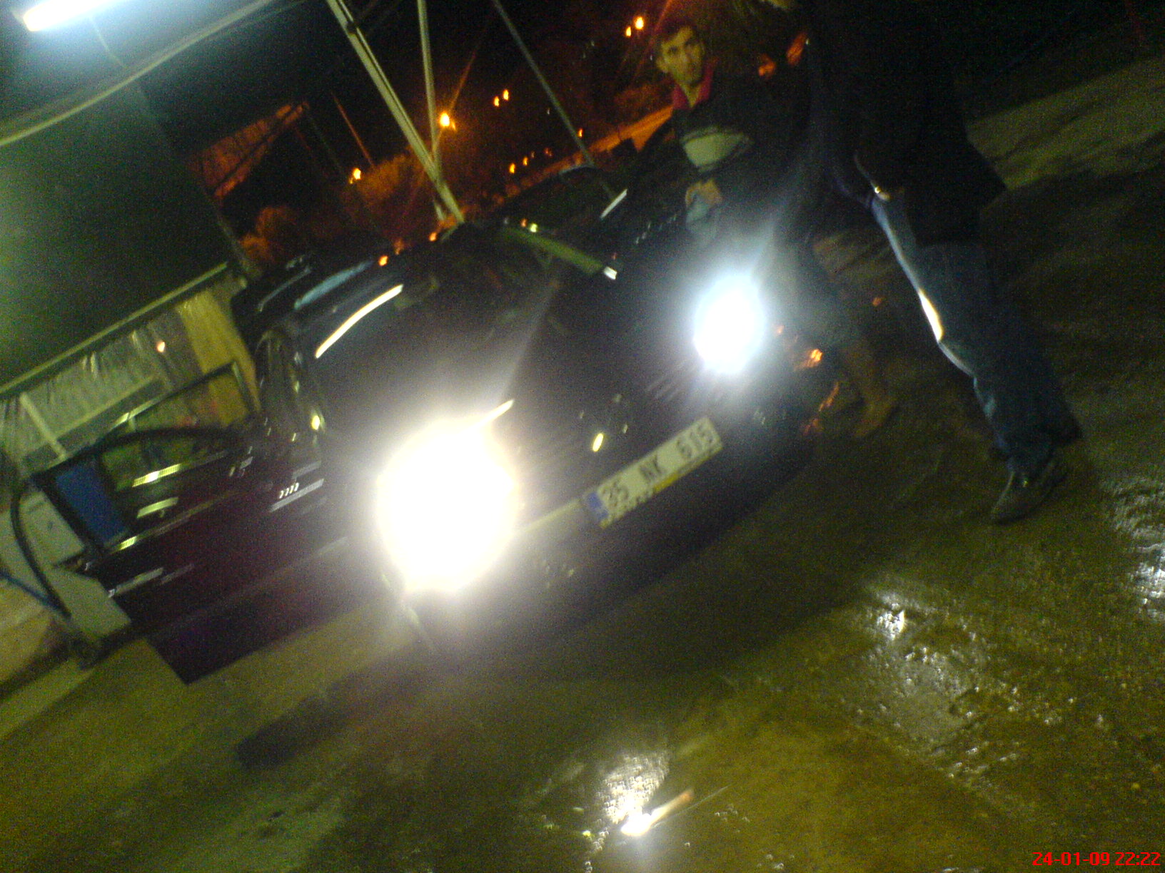

Arda Karagöz 27 Şubat 2009 Yazar Paylaş 27 Şubat 2009 (düzenlendi) herseye ragmen dün araştırma amaçlı baktıgım sanayide 2. el çıkma parça fiyatları bunlar. Yani komple farı ve balastı değiştirmem gerekirse diye hepsi orjinal valeonun??arabanın gece çekilmiş bi fotografınıda buldum ceple çekildi!işte orjinal mercekli 4300k xenonun hali!!!bugunun resminide bu aksam koyuyorum 27 Şubat 2009 tarihinde arda karag tarafından düzenlendi Yorum bağlantısı
