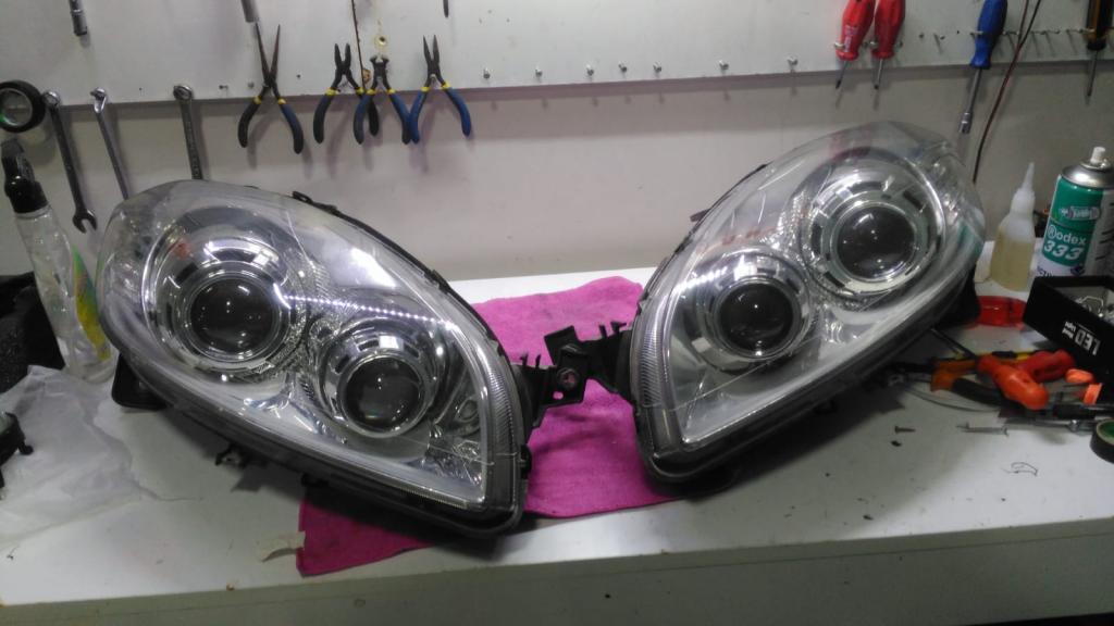

Selçuk Karabulut 10 Mart 2015 Paylaş 10 Mart 2015 (düzenlendi) farlar milim milim ilerliyor tüm kombinasyonları denedim seat leonun üst tarafı sığmadı bir türlü çubuğu tek takacam.sinyalide normal a6 nın gündüz farını kullanarak bitirecem işi. 10 Mart 2015 tarihinde Selçuk Karabulut tarafından düzenlendi 5 Yorum bağlantısı
Selçuk Karabulut 22 Mart 2015 Paylaş 22 Mart 2015 farımızı inş diğer haftasonuna yetiştirecez,bugün ayar yapıldı far kasası kesildi a6 ledlerinin bazı fazlalıkları kesildi ayar yapıldı ancak far camı kapanmadığı için ayar yarın akşama kaldı,tekrardan kasaya sığacak şekilde ayar yapılacak,şu kadarını söyleyim uzay mekiği gibi far camı açık bi kaç tur attım aydınlatma mükemmel :good1: :good1: :good1: 5 Yorum bağlantısı

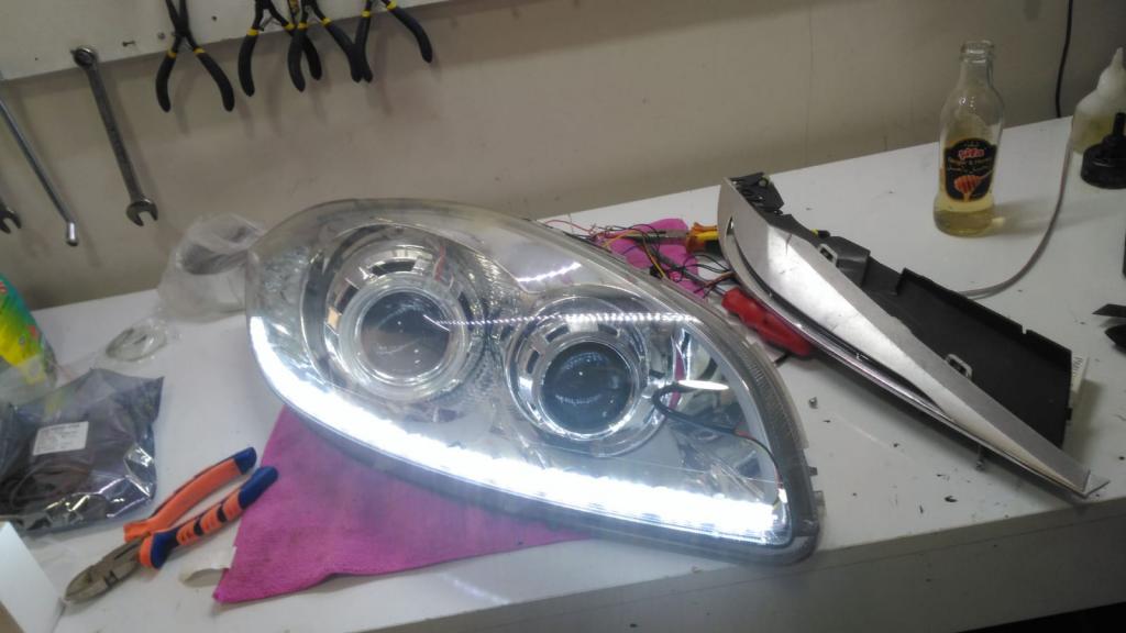

Selçuk Karabulut 25 Mart 2015 Paylaş 25 Mart 2015 (düzenlendi) kısa çizgimiz :dance3: :dance3: :dance3: uzunlarımız.... 25 Mart 2015 tarihinde Selçuk Karabulut tarafından düzenlendi 4 Yorum bağlantısı
Selçuk Karabulut 26 Mart 2015 Paylaş 26 Mart 2015 Isınma var mı ?ısınma yok denecek kadar az çünkü ledleri servet abim sağolsun 1 amper olarak ölçtü ancak ben her lede tekli seri 600 ma sürücü bağladığım için ledler tam kapasite çalışmıyor ve ısınma fazla olmuyor,aydınlatma da hemen hemen aynı.Ne bravosu, trde ilk olacak mındar işteabi inş pazar takacam farı şuan dışarıdayım :muhaha: Yorum bağlantısı

Oktay Toker 29 Mart 2015 Paylaş 29 Mart 2015 Eline koluna sağlık.Sonuç gayet güzel olmuş.Linea ya şimdi ilave isim koymak lazım. Üst kaş kısmı araç rengine sanki çok ihtiyacı var.Siyah olunca far kocaman görünüyor ve led far incecik kalmış.Alt iç köşelerde burun deliği gibi olmuş.Bu kısımlarada bence el atmalıydın.Ka için yaptığın farı hala burda paylaşmadın sanırım,göremedim yoksa atladım mı? 1 Yorum bağlantısı
Selçuk Karabulut 30 Mart 2015 Paylaş 30 Mart 2015 Eline koluna sağlık.Sonuç gayet güzel olmuş.Linea ya şimdi ilave isim koymak lazım. Üst kaş kısmı araç rengine sanki çok ihtiyacı var.Siyah olunca far kocaman görünüyor ve led far incecik kalmış.Alt iç köşelerde burun deliği gibi olmuş.Bu kısımlarada bence el atmalıydın.Ka için yaptığın farı hala burda paylaşmadın sanırım,göremedim yoksa atladım mı? abi ismi linea rs 8 olsun o zaman abi çok fazla zamanımı aldığı gibi hiç zamanım olmuyor süslemeyle uğraşmadan taktım.ka nın konusu fordclubtr. de abi burya açmaya fırsat olmadı 1 Yorum bağlantısı

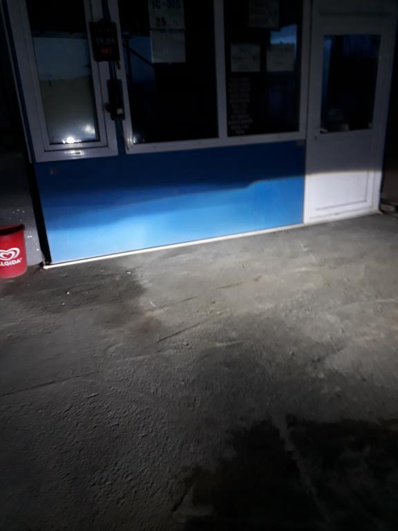

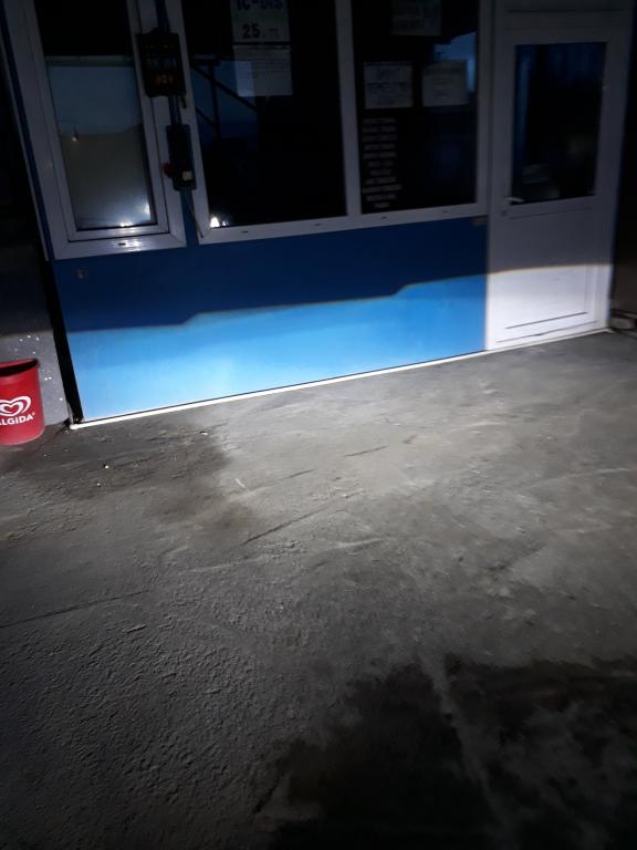

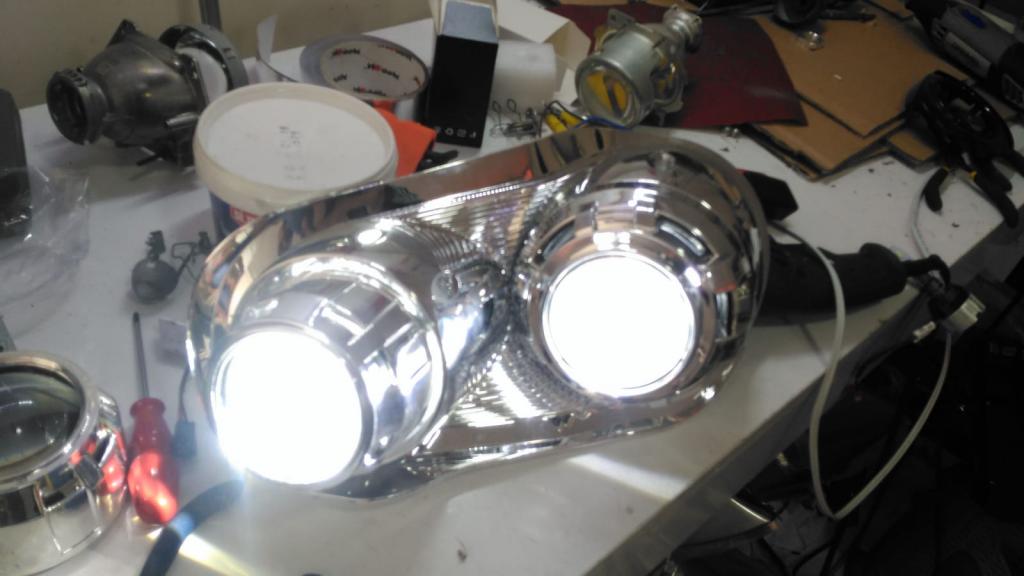

Emre Doğan1679652705 24 Mart 2019 Paylaş 24 Mart 2019 Merhaba arkadaşlar forumda yeniyim. 2008 fiat linea sahibiyim. Aracımın kısa far görüşünden memnun olmadığı için kısa ce uzun farlara bi xenon far montajı yaptırdım. Şimdi kısa ve uzun farda mercek mevcut. İçlerinde de led var. Fakat kısa ve uzunlar öncekinden daha kötü oldu. Farın görüntüleri ektedir. Sizce sorun nedir nasıl düzeltebilrim. Yorum bağlantısı
Mahmut Akbulut 24 Mart 2019 Paylaş 24 Mart 2019 Emre bey merhaba , aramıza hoş geldiniz Çift mercek fikri kime ait bilmiyorum ama bana soracak olsaydınız gereksiz olurdu derdim , OEM bi-xenon mercek ve xenon kit kullanıldığında ikinci merceğe gerek kalmaz . Kesilme çizgileri üst üste binmiş ve farlarınız ayarsız . Düz bir duvara karşı 10-15 mt mesafeden foto atarsanız çok daha iyi olur . Farlarınızda hangi marka mercek ve Led ampul var bilmiyoruz bununla ilgili detay verirseniz daha sağlıklı yorum yapabiliriz . Ayrıca forum kuralları gereği , far guruplarında Led ampul konularını malesef konuşmuyoruz . Nedeni henüz standartlara uymaması ve doğru homojen aydınlatma sağlayamaması . Bunun canlı örneği de şuan sizsiniz . Mevcut mercek yapılarını bilmemekle beraber xenon kit testi yapıldı mı? yapıldıysa nasıl bir sonuç elde edildi ? Memnun kalınmadığı için mi Led ampul tercih edildi ? Bunların cevabını alabilir miyiz ? 1 Yorum bağlantısı
Emre Doğan1679652705 24 Mart 2019 Paylaş 24 Mart 2019 Merhabalar mahmut bey. Bilgilendirmeniz için teşekkür ederim. Öncelikle konuya şuradan başlayayım. Çift mercekte ve ledlerde daha iyi görüntü alacağımı söyledi yapan kişi ve bende bu yüzden tercih ettim. Aydınlatma konusu hakkında pek bilgim yok ve led tercihini ben yapmadım açıkçası. Far ayarını bulunduğum ilde herkes iyi dedi ancak ben hiç memnun değilim. Diğer bir konu bu farları yapan kişi kısalarda 3.5 inç hella marka mercek kullandı uzunlarda ise 2.5 inç üniversal mercek kullandı. Ledlerin markasını inanın bilmiyorum. Ama yarın akşam müsait olduğumda farın 10 15 metreden kısa uzun görüntüsünü atarım size. Farlara xenon kit testi yapılmadı hiç. Yapan kişi ledleri montajlayıp direk gönderdi. Ben bu farlara kaliteli xenon taksam aydınlatır mı kesilme çizgilerini ve far ayarını nasıl yapabilirim yardımcı olabilir mısınız? Elimde linea nin orjinal bir çift farı var en kötü çare olmazsa onlara geri döneceğim. Yorum bağlantısı
