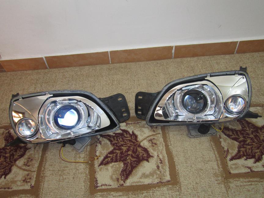

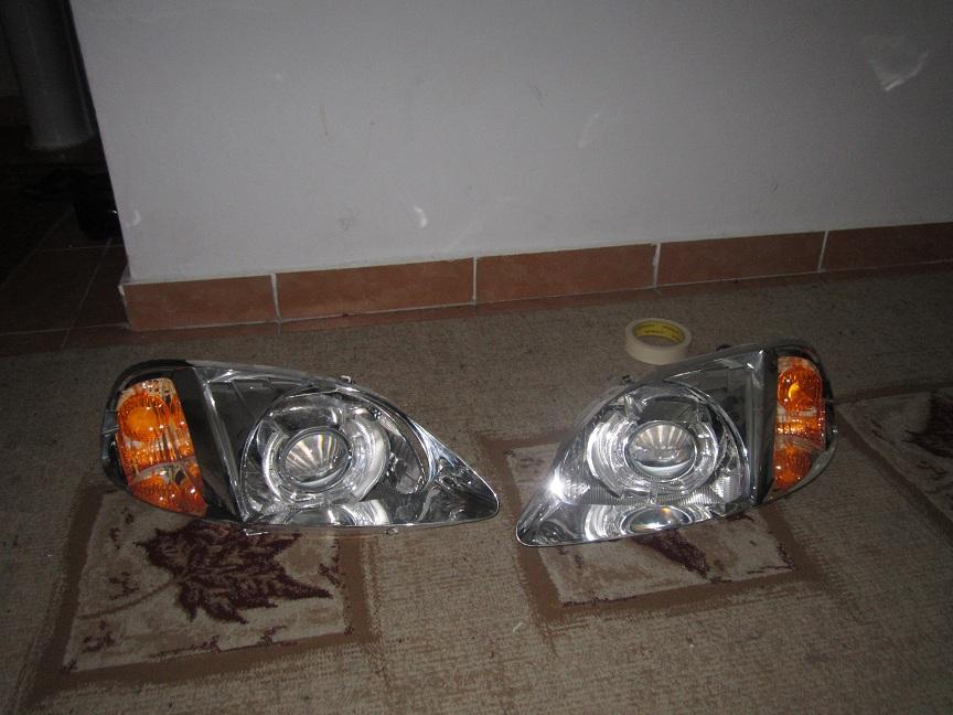

Oktay Toker 19 Mart 2016 Paylaş 19 Mart 2016 Far yapısı gereği iç kısım büyük.Hesaplılık açısından tavsiyem. Eski nesil D2s versiyon Hella bi-xenon mercek. Şimşek sellektör alabileceğin D2s Gen3 Hella balast Selçuk ustamda hala duruyor ise tavsiye ederim.Buna D2s xenon ampul bulman zor olmaz lakin aldığın yerden garantili alamaya çalış.İkinci el olarak ise zaten oem bulabilirsin. http://www.geceucusu.com/topic/6989-sat%C4%B1l%C4%B1k-2x-hella-g3-d2s-balast/ Kendini biraz daha zorlayarak bence haricen çıkma far alıp yapman. Mercek kapağı için yuvarlak tasarım biraz aykırı olabilir belki.Megan 3 sanırım mercek şapkası bu fara oldukça uygun olabilir. Resimlerdeki gibi. Yada bu ilandaki Bmw farının parçasını arkadaşımız satıyor.İçindeki büyük halkalı kısımın şapkalı olarak kesip biçip hem kapak hem Angel olarak takma şansında olacaktır.En alttaki resim. http://www.geceucusu.com/topic/7230-sat%C4%B1l%C4%B1k-led-g%C3%BCnd%C3%BCz-far%C4%B1-far-stop-ve-par%C3%A7alar%C4%B1/ 2 saat önce, Mahmut Akbulut yazdı: Gen5 balast ve D1S xenon ampul : 300-500 TL Mahmut bu fiyatlar helede xenon ampullerle beraber eski tarihlerde kaldı.Gözden geçir derim. Yorum bağlantısı
