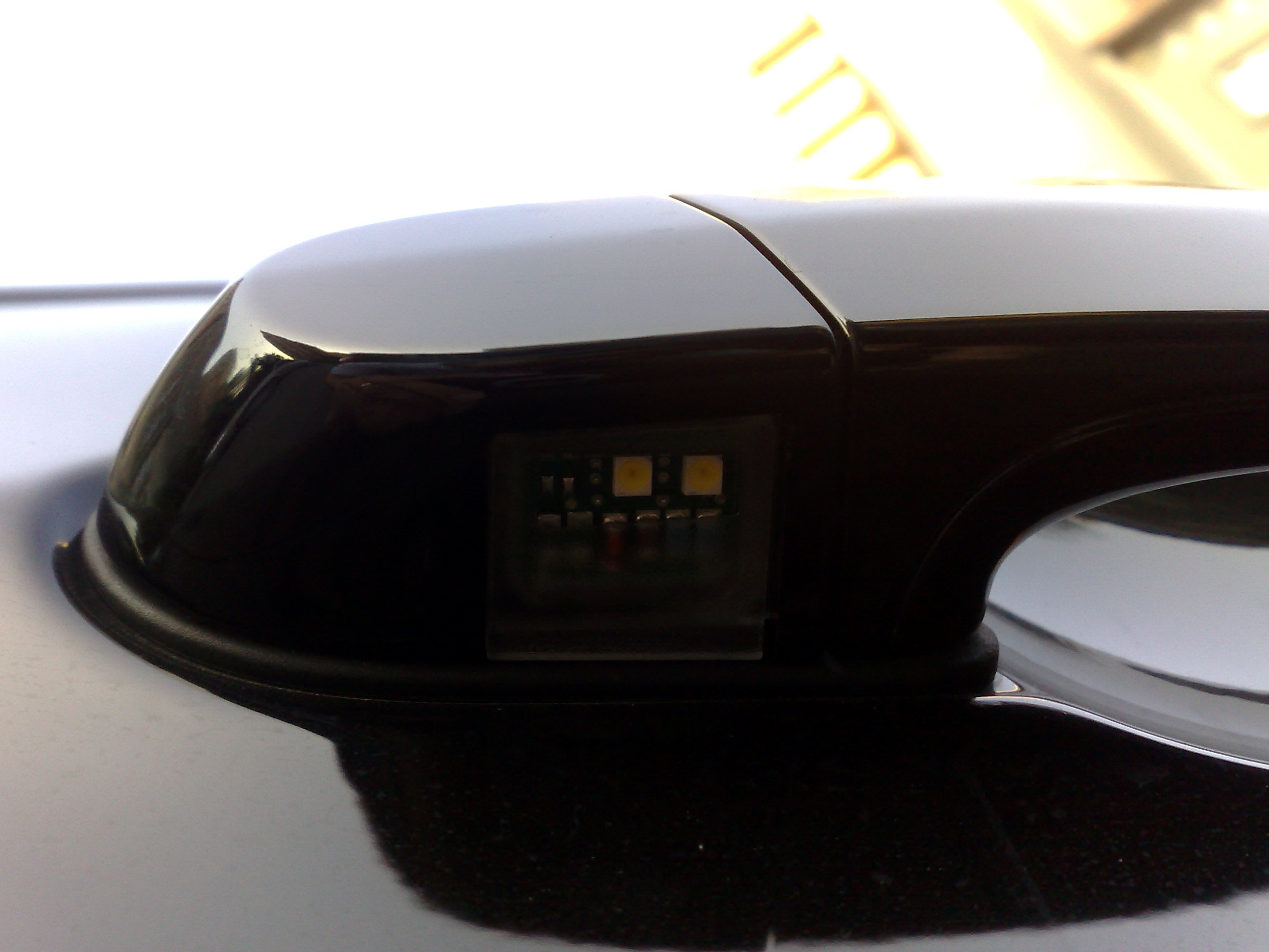

Geçenlerde bir akşam 2009 model bir BMW 320d gördüm. Adam arabanın uzaktan kumandası ile kapıları açınca kapı kollarının altından zemine beyaz ışık vurdu. Acayip hoşuma gitti, arabaya binmeden arabanın etkefını görmenizi sağlıyor. Daha sonra park halindeyken o arabayı tekrar görünce gidip baktım. Kapı kollarının altında ikişer tane küçük SMD LED var. Benim arabaya nasıl yaparım da yaparım diye düşünmeye başladım. Kapı kollarının altı müsait değil. Ben de arabanın altına şerir halinde yapayım ve elektriği de iç aydınlatmadan alayım dedim. Böylece uzaktan kumanda ile kilit açıldığında ya da kapılar açıldığında zemin aydınlanacak ancak kontağı açında iç aydınlatma kapandığı için zemin aydınlatması da kapanmış olacak.

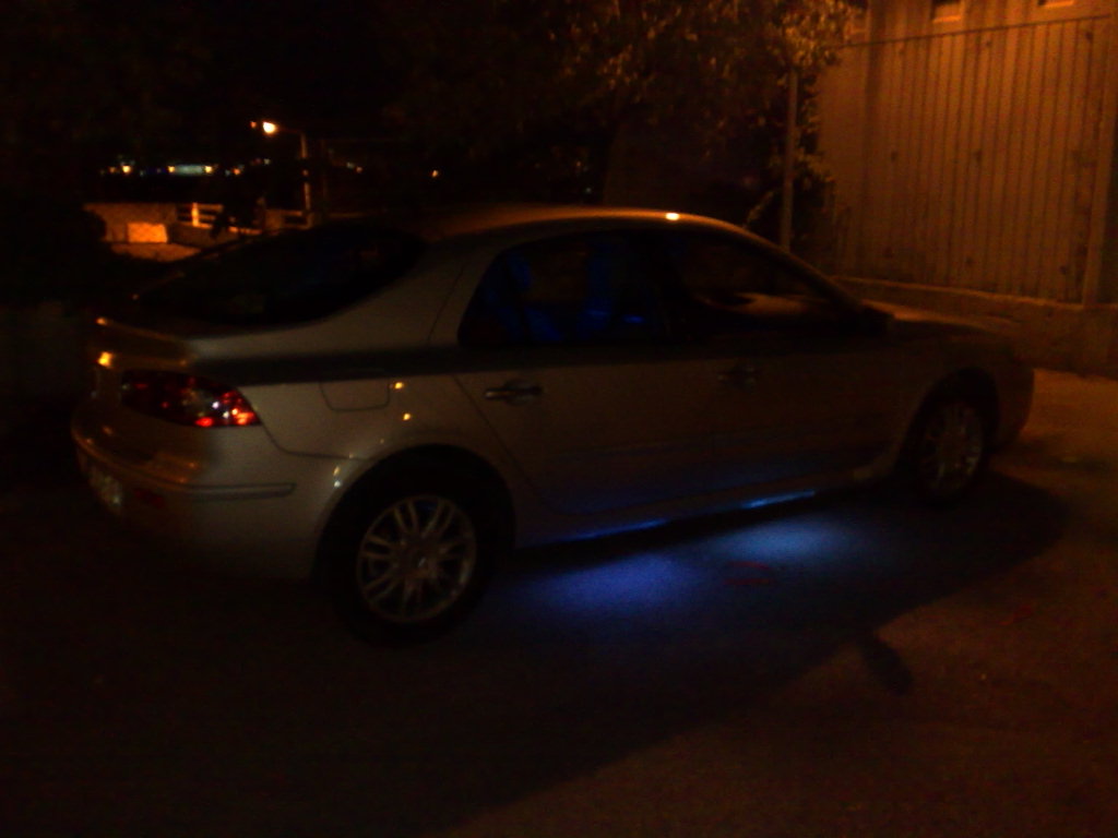

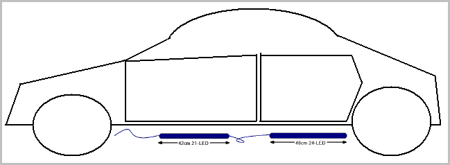

Elimde 2 adet 90cm boyunda herbirinde 45 adet SMD LED bulunan beyaz ışık veren (8000K - mavimsi beyaz ışık) su geçirmez şerit vardı. Herüç LED'te bir kesilebilir olduğundan, aydınlatmaların tam kapıların altına denk gelmesi için 21-24 LED olacak şekilde kestim şeritleri ve uygun şekilde uçlarına kablo leğimledim. Arabaya yapıştırmadan önce aracın altını elimden geldiğince temizledim. 3M "all weather" çift taraflı bant kullandım araca yapıştırmak için. Basit bir işlem gibi gözükmesine rağmen toplam 2 saatimi dolu-dolu aldı bu işlem.
Işık fotoğrafta gözüktüğü kadar mavi değil ama nedense fotoğrafta o şekilde çıkmış. Tam istediğim şekilde olmadı, muhtemelen uygun bir zamanda yeni malzemelerle tekrar bu işe girişeceğim. Neden olmadı:
* Şeriti yapıştırdığım marşpiyel zift gibi birşeyle kaplandığı için çok girintili-çıkıntılı, tam yapıştırmak mümkün değil
* Marşpiyelde aralıklarla yerleştirilmiş 5er adet 2x1cm boyutlarında plastik tamponlar var (vidaları kamufle etmek için), şerit oradan geçerken yükselip-alçalıyor
* LED'ler beklediğim kadar iyi aydınlatma sağlayamadı
Şkinci denemeyi yapana ya da kendiliğinden düşene kadar bu şeritleri kullanmaya devam edeceğim sanırım..

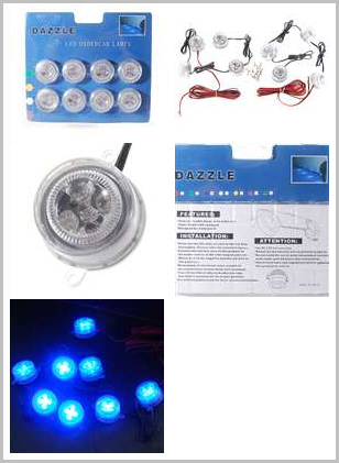

[24.09.2009] Deneme v2.0 - tekli LED'lerle zemin aydınlatması

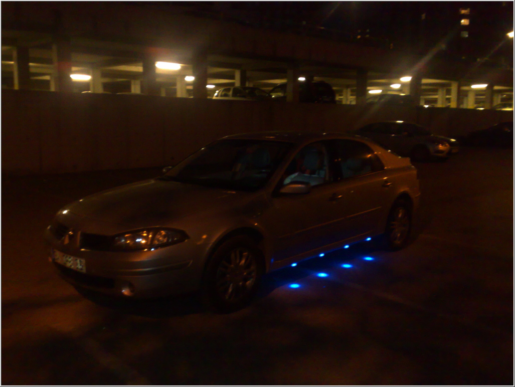

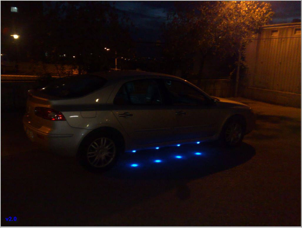

Şerit LED kullanarak yaptığım ilk denemeyi ikinci gün sonunda söktüm ve şerit yerine tekli LED'lerle yeni bir deneme yapmaya karar verdim. Verdiğim siparişler gelince montajı yaptım. Bu sefer de tam düşündüğüm gibi olmadı :good1: Işık çok lokal vuruyor yere ve zemini aydınlatmaktan çok LED'ler sadece kendilerini aydınlatıyor sanki. Bunları da ilkinde olduğu gibi iç aydınlatmaya bağladım, kontak açılınca iç aydınlatma ile birlikte bunlarda sönüyor; yani yolda giderken yanmıyor ışıklar.

Daha geniş açılı led kullansan daha iyi olur gibi.
Hakan Arıbaş

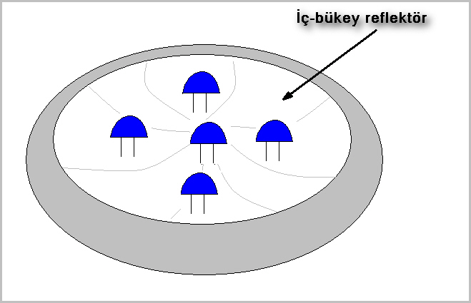

Herbir lambada 5-adet mantar-tip mavi LED var, ve bu mavi LED'ler içbükey bir reflektörün içinde ve bunların hepsi de su-geçirmez bir şeffaf kabın içinde ancak LED'lerin tamamının önünü kapatan dandik bir mercek var; sanırım o ışığı toparlayıp lokal hale getiriyor..
