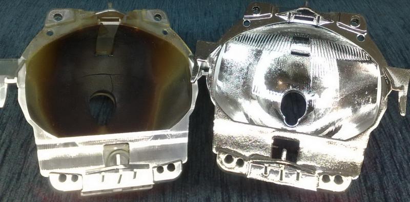

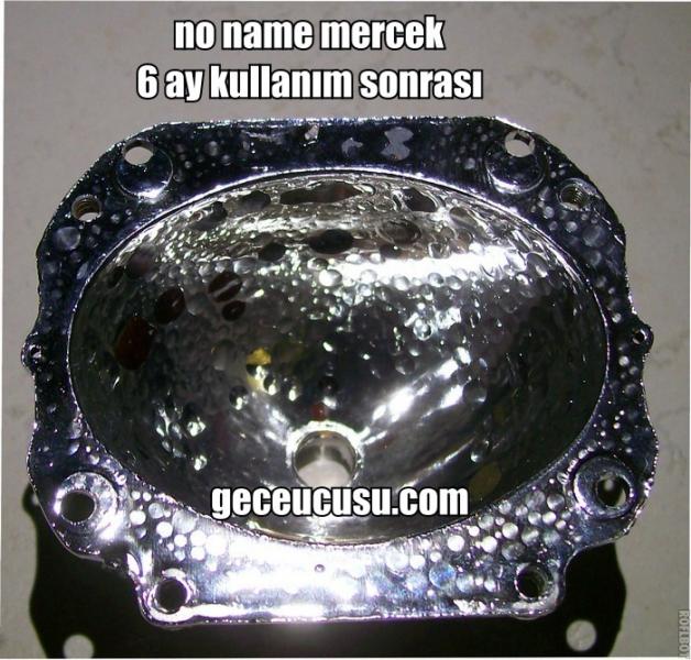

4 - Far camı ve reflektörü : Farlar kullanıldıkça kararma-islenme-tozlanma nedeniyle zaman içinde optik performanslarını yitirmeye başlarlar. Yüksek watt'lı ampullerin kullanılması, farın havalandırma deliklerinin tıkanması, arka kapağın gevşemesi/düşmesi gibi nedenlerden dolayı, mercekli farlarda lensin ve içte kalan projektörün islenmesi, şeffaf free form farlarda reflektörde kararmaların oluşması mümkündür.
Bu durumdaki bir farı temizlemenin en iyi yolu farı açarak aşındırıcı maddeler kullanmadan yumuşak bir bezle yansıtıcı alanı temizlemektir. Far reflektörleri temizlenemeyecek kadar kararmış ya da dökülmüşse farın yenilenmesi gerekir.

Daha çok modifiye amaçlı üretilen yan sanayi farlar bu standartlara sahip değilse orjinal farın optik performansına ve kalitesine erişemeyebilir. Örneğin, bazı üreticilerin daha ucuz olan H4 kısa/uzun reflektörü kullanması zaten gücü düşük olan H4 ampulün de etkisiyle aydınlatma performansını da düşürür.

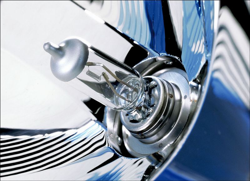

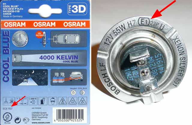

6 - Ampuller : Orjinal farlar Avrupa standartlarına (ECE R48) göre üretildiğinden buna en iyi uyumu yine Avrupa standartlarına (ECE R37) uygun ampuller sağlayabilmektedir. En uygun ışık gücü, üretilen ısı, harcanan güç, renk ısısı, tel pozisyonu ve açısı gibi kriterler sadece ECE R37 standardında üretilen ampuller ile sağlanabilmektedir.
Yüksek watt'lı ampuller : Far reflektörü, camı ve elektrik tesisatı 55W güç tüketen ECE R37 standardında halojen ampuller için tasarlanmıştır. Yüksek watt'lı (100W vb.) ampuller daha fazla akım çekerek daha fazla ışık üretirken daha fazla ısı da üretirler. Bu ısı yüzünden far camı veya reflektörü zarar görebilir. Normalden daha kalın olan filamanın geometrisi de farla uyuşmayacağından ışık dağılımında düzensizlik oluşturacaktır. Bu nedenlerden dolayı bu tip ampulleri kullanmanız önerilmemektedir.
Beyaz ışık veren ampuller : Daha çok tuning sektörü için üretilen ve xenon görüntüsünü amaçlayan bu ampuller, mavi camı ile daha fazla renk ısısına (4300K-5000K vb.) sahip, beyaza yakın ışık üretmektedirler. Mavi ışık düşük dalgaboyuna sahip olduğundan cisimler tarafından kolay soğurulamaz ve kırıldığında daha çok saçılır. Bazı markaların ECE R37'ye uygun ampulleri olsa bile yağmurda ve siste mavi camlı ampuller aydınlatma etkisini iyice kaybettiğinden bu tip ampulleri kullanmanız önerilmemektedir.
Performans ampulleri : Günümüzde ECE R37 standardına uygun olan ve standart ampulden %150'ye kadar fazla ışık verebilen halojen ampuller üretilebilmektedir. Bu ampullerdeki performans artışı yolun her noktasında (25.,50.,75. metrelerde/sağ veya sol) olmayıp ve bu nedenle "%x'e kadar" ifadesi kullanılmıştır. Ayrıca bu ampulün gücünden tam olarak yararlanmak için far optiğinin de modern ve iyi tasarlanmış olması (tercihen H7) gereklidir. Bu ampuller gelişmiş kimyasal karışımından dolayı daha hassastır ve bazı ampullerin ömrü oldukça kısa olabilmektedir.
