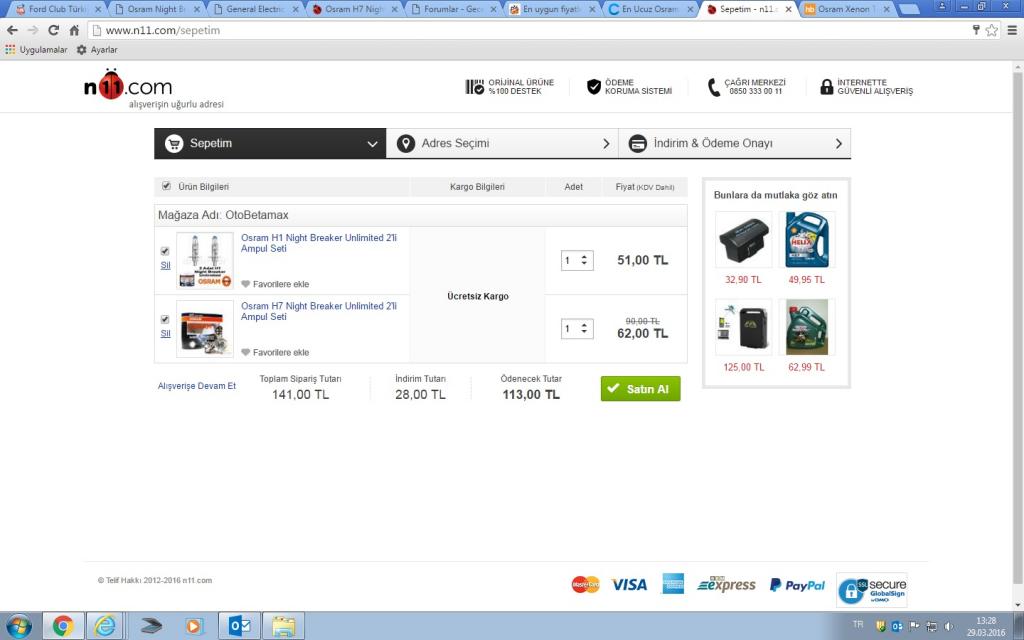

İsa Acar 29 Mart 2016 Paylaş 29 Mart 2016 (düzenlendi) Siparişi verdik, umarım bi yanlışlık yapmamışımdır montaj aşamalarını da video olarak sizlere aktarmaya çalışacağım, saygılarımla... ()Aynı ürünler hepsiburada da 168,79 tl. tutuyor) 29 Mart 2016 tarihinde İsa ACAR tarafından düzenlendi 1 Yorum bağlantısı

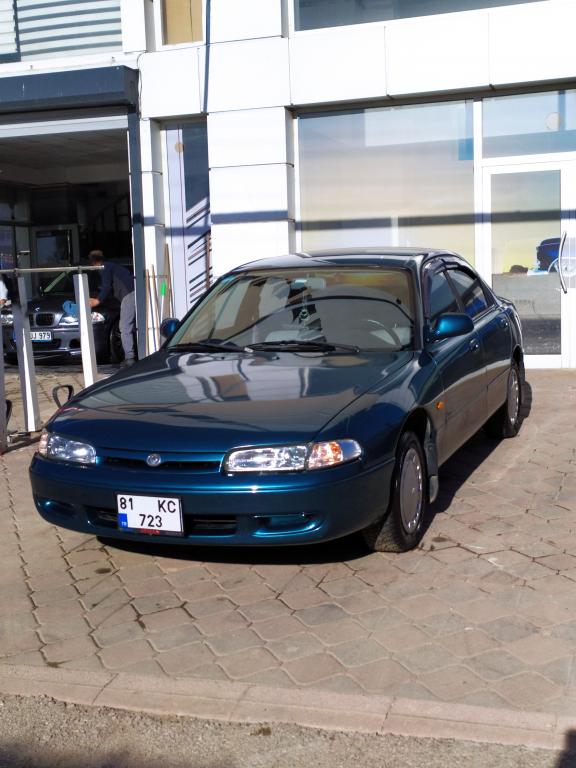

Ferhat Fidankök 23 Ocak 2022 Paylaş 23 Ocak 2022 1993 model Mazda 626 balon kasa bir aracım var. Sorunum alaca karanlık ve akşam şehir içinde kısa farlarım adeta yanmıyormuş gibi gösteriyor. Beyaz ampulleri istemediğim için ve boşa para harcamamak adına neyi takmam gerektiği konusunda tavsiye verirseniz sevinirim. Teşekkürler. Philips H7 X-treme Vision 2'li Ampul Seti %130 Daha Fazla Işık Philips ampuller hakkında ki fikriniz nedir. Yorum bağlantısı
Selçuk Keleş 24 Ocak 2022 Yazar Paylaş 24 Ocak 2022 18 saat önce, Ferhat Fidankök yazdı: 1993 model Mazda 626 balon kasa bir aracım var. Sorunum alaca karanlık ve akşam şehir içinde kısa farlarım adeta yanmıyormuş gibi gösteriyor. Beyaz ampulleri istemediğim için ve boşa para harcamamak adına neyi takmam gerektiği konusunda tavsiye verirseniz sevinirim. Teşekkürler. Philips H7 X-treme Vision 2'li Ampul Seti %130 Daha Fazla Işık Philips ampuller hakkında ki fikriniz nedir. Aracınızın farları muhtemelen hiç yenilenmemiştir ve bu nedenle içinde kararma oluştuğunu tahmin ediyorum. Öncelikle bu kontrol edilmeli eğer sorun varsa ne kullanırsanız kullanın fayda etmeyecektir. Philips xtreme veya f/p ürünü olan GE megalight da kullanabilirsiniz. Şu anda üretilen piyasada bulabileceğiniz %xxx ampuller şeffaf farlı modern farlarda gerçek gücünü gösterebilir. Yani en iyisini alsanız da sonuçta bir mucize beklemeyin. Yorum bağlantısı
Ferhat Fidankök 26 Ocak 2022 Paylaş 26 Ocak 2022 On 24.01.2022 at 15:00, Selçuk Keleş yazdı: Aracınızın farları muhtemelen hiç yenilenmemiştir ve bu nedenle içinde kararma oluştuğunu tahmin ediyorum. Öncelikle bu kontrol edilmeli eğer sorun varsa ne kullanırsanız kullanın fayda etmeyecektir. Philips xtreme veya f/p ürünü olan GE megalight da kullanabilirsiniz. Şu anda üretilen piyasada bulabileceğiniz %xxx ampuller şeffaf farlı modern farlarda gerçek gücünü gösterebilir. Yani en iyisini alsanız da sonuçta bir mucize beklemeyin. Farlarım 4 sene önce yenilendi aynalarında kararma veya solma yok camları ilk günkü gibi. Bu yüzden sıkıntılıyım ve değişiklik ve fikirler arıyorum. İlginiz için teşekkür ederim. Yorum bağlantısı
