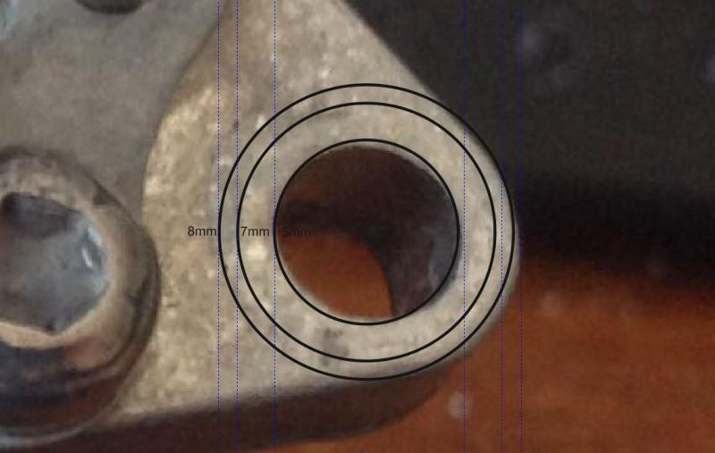

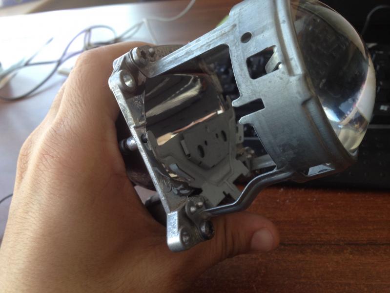

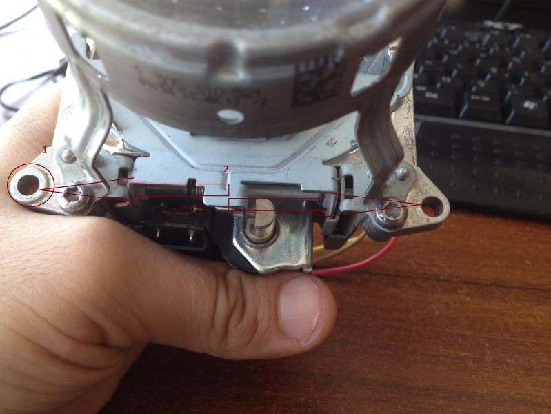

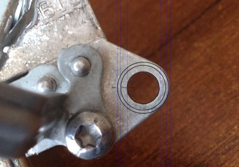

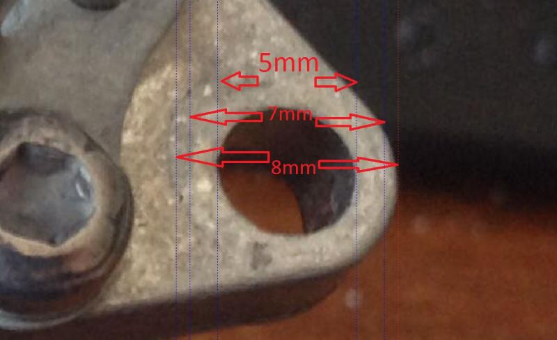

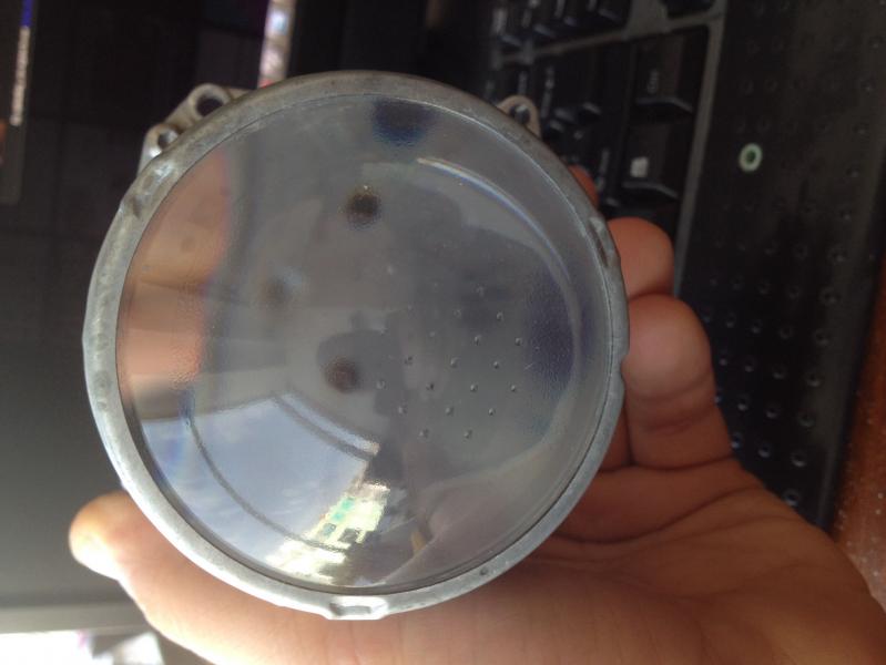

Erhan Yalçın 16 Nisan 2015 Paylaş 16 Nisan 2015 (düzenlendi) tekrar merhaba,mercekler geldi, öncelikler merceklerin kalitesi nasıl, d1s mi alsaydım acaba, mrecek çerçevelerini zaten geri göndericem kesin, merceklerinde d1s olanını alabilirim gerekirse. 3. fotoğrafdaki mercek önündeki nokta desenleri nedir? (erhan bunu sevmedi )sorulara geleyim 1. fotoğrafda1. nolu alandaki çıkıntı diğer tarafda yok orayı 0 lamalımıyım.2. nolu alandada delikleri içe doğru 2şer mm genişletmem lazım, nasıl yaparım. 16 Nisan 2015 tarihinde Sadece_erhan tarafından düzenlendi Yorum bağlantısı
Mahmut Akbulut 16 Nisan 2015 Paylaş 16 Nisan 2015 1- Merceğin o kısmında ışık çıkışı yok bu yüzden engel teşkil etmiyor , bazı lenslerde bu tarz şekiller görülebilir ...2- Merceğin tasarımı ile ilgili düzeltmeye gerek yok ...3- Sanıyorum 5mm genişliğe sahip o delikler , sırasıyla 7 sonra 8 mm lik matkap ucu ile hızlı devirde genişletebilirsiniz ...Yen, nesil Bosch bi-xenon mercek alırsanız D1S/D2S ampul kullanabilirsiniz ... 1 Yorum bağlantısı
Erhan Yalçın 16 Nisan 2015 Paylaş 16 Nisan 2015 (düzenlendi) 1- Merceğin o kısmında ışık çıkışı yok bu yüzden engel teşkil etmiyor , bazı lenslerde bu tarz şekiller görülebilir ...2- Merceğin tasarımı ile ilgili düzeltmeye gerek yok ...3- Sanıyorum 5mm genişliğe sahip o delikler , sırasıyla 7 sonra 8 mm lik matkap ucu ile hızlı devirde genişletebilirsiniz ...Yen, nesil Bosch bi-xenon mercek alırsanız D1S/D2S ampul kullanabilirsiniz ...yeni nesil dediğini d1s tutuculu olan, d2s yi vida ve pul ile tutturduğumuz değilmi, bu d2s yi tercih etmemin nedeni d2s ampül tutucusunun olmasıydı vidayla falan uğraşmayım diye. Aydınlatma ve kesilme çizgisi olarak en ufak fark varsa bile değiştirmek isterim d1s olanla. delik mevzuuna gelirsek, delik çapı dediğiniz gibi 5mm, ama deliğin dışta kalan yeri etli değil sadece 1mm kalınlığında. 7mm ile deliği genişlettiğimde delikte 1mm lik 8 ile delince de 1,5mm lik genişleme olucak ki deliğin bir tarafı tamemen gidicek. 7 yi delicem, inşallah 8 i de delebilirim, 7 den sonra dış taraf baya incelecek, 8i delerken muhtemelen kenarı kırılacak o halde halojenli orjinal mercek tasın üzerindeyken kesilme çizgisini işaretleyip, bu merceğin vidalarını sıkmadan kesilme çizgisini ayarlamam gerekicek.birde bu solenoid siperi siyaha boyamak istiyorum, karşıdan bakınca kapkara görünsün içi, problem olurmu? (d1s deki RV metali bunda daha farklı, boyasak ne olur, söksem ne olur) 16 Nisan 2015 tarihinde Sadece_erhan tarafından düzenlendi Yorum bağlantısı
Erkan Kahya 16 Nisan 2015 Paylaş 16 Nisan 2015 Bu projektöre d1s / d2s / d3s / d4s takabilirsin. Büyük ihtimalle d3s için çentiği vardır. Onu pense ile eğersen hepsi takılabilir. Takmadan önce güzelce temizlersin o mercekteki karartılar da çıkmış olur. Delikleri genişletmeden önce orijinal kapak üzerinde dene ona göre uygulama yaparsın. 1 Yorum bağlantısı
