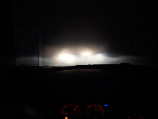

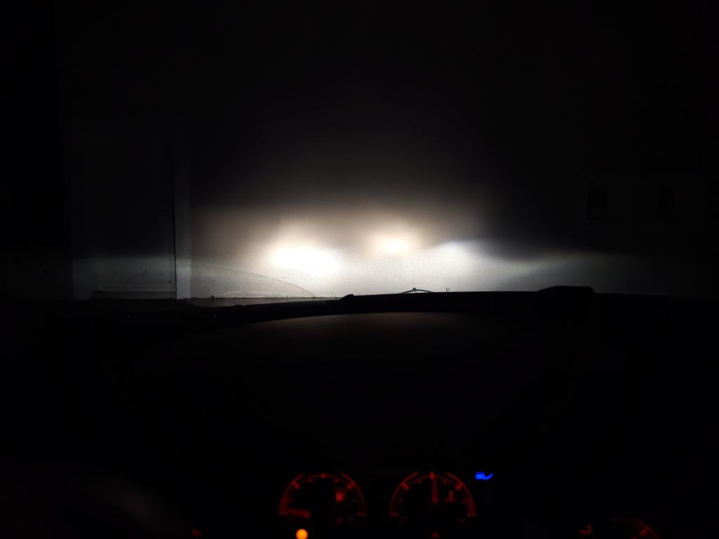

Evet Selçuk bey tam da dediğiniz gibi artık halojene geri dönücem gibi gözüküyor.. ya da çıkma sağ far alıp xenon mercek montajı yapıcam.
Aslında çin malı xenon ampul kullandığımda odaklamada sorun yok fakat gerçek 4300k değil yeşilk bi renk philips ise gerçek 4300k fakat odak tutmuyor.
Fotolardaki ışık dağılımı da iyi değil, yanal aydınlatma hiç yok, kümelenmeler var.
Bütçe elveriyorsa sağ sol far alıp d1s mercek montajı yapmaya çalışın. Halojen altyapıyla uğraştığınız sürece yaptığınız her şey boşa gidecek ve tatmin etmeyecektir. Sadece odak tutması sorunu değil, halojen merceğin menzili de kısa olduğundan gerçek xenon menziline ulaşamayacaksınız.

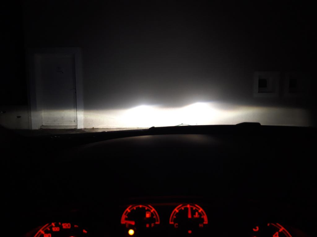

Far merceklerinin islenmiş olma ihtimali yüksek. Bu nedenle farlara halojen ampulleri takın, 5 metreden bir duvar fotosu çekip buraya gönderin ordan bakalım.

Far deseninde bir problem görünmüyor.  GE Megalight Ultra f/p ürünüdür, öneririm. Osram Nightbreaker Laser da olur, ancak ikisinde de büyük bir fark beklemeyin.
