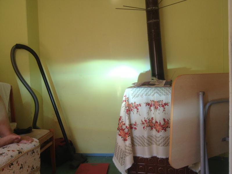

Erman Pehlivan1679652601 18 Ağustos 2013 Paylaş 18 Ağustos 2013 Merhabalar, gelişmelerle devam ettirmek istiyorum konuyu. Bugün sol far için mercek ayarlaması ve far karartma yaptım. Duvar çizgisi resimlerde ışık çizgisinin hemen altında. Biraz aşağıda kalıyor kesilme çizgisi ama, resmi çektikten sonra ayarlamayı yaptım. Resimlere göre yolunda olmayan bişey var mı sizce? Yorum bağlantısı
Oktay Toker 18 Ağustos 2013 Paylaş 18 Ağustos 2013 Eline sağlık.Boş duvarda sabit duran tasda görüntü yanıltıyor.Araç üzerine takılana kadar meraktan çizgi ne durumda olacak diye heyecan duyupta taktıktan sonra duvarda bu görüntüyü alabiliyorsan işte sorun o vakit geçerli olabiliyor.Ben dün gece yine bunu yaşadım ve rahatladım.477.ileti aynı mercekler kullanıldı.http://www.geceucusu.com/topic/92-ford-focus-ii-2005-2011-xenon-donusumu-ve-mercekli-farlar/page__st__460 Yorum bağlantısı
Erman Pehlivan1679652601 18 Ağustos 2013 Paylaş 18 Ağustos 2013 (düzenlendi) Abi teşekkürler öncelikle.Abi ben bu ayarı tasla yapmadım. Işık desenini duvara çizerken aracın sol farını söktüm geldim. Zaten çalışmayı yedek takım farda yapıyorum. Araçtan çıkardığım farı koydum sehpaya, işaretledim çizgiyi. Daha sonra mercekli farı koydum sehpanın şablonlu kısmına, öyle ayarladım. Tabi önce çok yukarı bakıyordu far, daha sonra ayarladım. Aradaki tek fark, mercekli tasta far camı takılı değildi. Far tası farın arka plastiğine monteli şekilde yaptım. Soracağım şu;Yedek sağ far kenarda duruyor, onu açtığım zaman tası çıkarıp halojen deseni sadece tas kullanarak duvara alsam, daha sonra mercek montajı yapsam bu tasa, duvardaki çizgiye göre yine mercekli tası ayarlasam hata etmiş olur muyum? Yani farı bu şekilde ayarladıktan sonra montaj yapsam arabaya, sapma olsa dahi çok büyük ayara gerek kalmadan farın kendi ayar yuvalarını kullanarak odaklamayı düzeltebilir miyiz?Sağ farı ona göre yapacağım. 18 Ağustos 2013 tarihinde Erman Pehlivan tarafından düzenlendi Yorum bağlantısı
Oktay Toker 18 Ağustos 2013 Paylaş 18 Ağustos 2013 (düzenlendi) Anladığım dogru ise Hata olasılığı var.Her far için mercek takılacak tastan çizgi almanı öneririm.Başka fardaki tastan çizgi alıp diger tasa aynı yönde tasta olsa mercek uygulayınca hizalama hatası olasılığı olabiliyor özelliklede uzun hüzme hizalaması tutmayabiliyor ama aşırı değil.Ben bu şekilde bir çalışma sonrasında sorun yaşadım.HEr far için aynıdır demem de hata olur ama tedbirli olmak lazım.Mercek montajından sonra odaklama yapabilmen zor.Sadece yukarı aşagı,sağ sol ayar oluyor biliyorsun.L çizgisinin hizalaması sadece tas montajında mümkün. 18 Ağustos 2013 tarihinde Oktay Toker tarafından düzenlendi Yorum bağlantısı
Erman Pehlivan1679652601 19 Ağustos 2013 Paylaş 19 Ağustos 2013 (düzenlendi) Tabi ki, L çizgisini Allah'tan düzgün ayarlamışım.. Gerçi göz kararı montaj yapmıştım ama, yine de sorun yaşamamışım..Bu arada abi sen sanırım kısmen yanlış anlamışsın beni aracın sağ farı için dediğin şekilde farklı taslardan hiza almış oldum ama, sol farı için aynı tası kullanacağım. 1.) Sol Farın içini açıp dağıtacağım.2.) Far tasını far plastiğinden ayırıp, sehpa üzerine sadece tası yerleştirip duvara desen alabilmek için halojenle çalıştıracağım.3.) Duvara L deseni ışığa göre çizeceğim.4.) Far çanağını mercek montajı için keseceğim.5.) Merceği L si düzgün olacak şekilde kaba mpntaj yapacağım.6.) Xenon ile çalıştırıp L deseni daha önceden duvarda aldığımız şekle göre ince ayar yapacağım.7.) Far tasını plastiğine montaj yapıp farı komple kapatacağım.Bunu yaptığımda far ayarı illa ki olmayacak ama, farın ayar vidalarından sağ sol ve aşağı yukarı hareket ettirerek ince ayar yardımı ile farı olması gereken konuma getirebilir miyiz?Yada şöyle sorayım, farı bu şekilde kapattığımda, far ayarcuya gittiğim zaman abi bu ayar olmuyor çünkü farı ayar vidalarından ne kadar ayarlarsam ayarlayayım olmuyor der mi? Yapmak istediğim hata payını ayar vidalarıyla giderebilir şekilde montaj yapmak. 19 Ağustos 2013 tarihinde Erman Pehlivan tarafından düzenlendi Yorum bağlantısı
Oktay Toker 19 Ağustos 2013 Paylaş 19 Ağustos 2013 Son cümlemde yazdığının izahını yapmışım. Tas önceden nasıl ayar oluyor ise olur.Sen olması gereken L çizğisini düzgünce mercekte yerleştirebildiysen far ayarını rahatca yapabilir.Sorun olmaz.L çizğisi kayık olduysa çizgi eğik falan olduysa bunu yapamazsın.Bunun için merceği gevşetip gerekli boşluk var ise öyle yapabilirsin ve tekrar sabitlersin.H4 tas olduğu için uzun hüzme zaten mercekte olacağı için böyle sorununda olmayacak.Tek sorun çizgi eğik olursa bunu tekrar mercekle oynayarak halledebilirsin.Tas ayarıyla yapamazsın.Tas ayarı ile L çizgi duvardaki çizgiden sağ veya solda olsun çok sorun olmaz bunu tas ayar vidalarıyla yapabilirsin.Fakat bu durum çift hüzmeli taslarda geçerli değil.İllaki mercekle oynamak lazım gelir. 1 Yorum bağlantısı

Oktay Toker 19 Ağustos 2013 Paylaş 19 Ağustos 2013 (düzenlendi) Kırmızı ile işaretlediğim L çizgisi.Mavi ile işaretlediğim yer kesişme noktası. Power led ile uğraşacaksan tek tek power led yerleşecek şekilde iç yapıya göre sogutucu kessen ve ledleri taksan.Çirkinmi durur ki?Yuvarlak 4 lü lens fena durmaz ama iyi düşün projelendir derim.Yapıyı kullan. 19 Ağustos 2013 tarihinde Oktay Toker tarafından düzenlendi 1 Yorum bağlantısı
