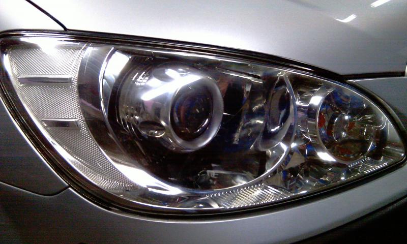

Mahmut Akbulut 1 Mayıs 2012 Paylaş 1 Mayıs 2012 Mercek, için ne el becerim var nede yaptırabileceğim bir arkadaşım. Bu işleri yapan bir yere sordum 600 liraya maal oluyor. 2010 da ben yapmıştım Getz e sen niyetlen her türlü yardımcı oluruz merak etme Yorum bağlantısı
Erkan Polat 1 Mayıs 2012 Paylaş 1 Mayıs 2012 Maşallah çok güzel olmuş, sanki fabrika çıkışı gibi duruyor. Mercekli far için neler yapılması gerekiyor + ne kadar bir maliyet gerekli + nasıl yardımcı olabilirsiniz ? Yorum bağlantısı
Mahmut Akbulut 1 Mayıs 2012 Paylaş 1 Mayıs 2012 Maşallah çok güzel olmuş, sanki fabrika çıkışı gibi duruyor. Mercekli far için neler yapılması gerekiyor + ne kadar bir maliyet gerekli + nasıl yardımcı olabilirsiniz ?Öncelikle forumda biraz araştırma yapın montaj ve malzeme ile ilgili bir çok konu var,aklınıza takılan sorulara cevap veririz.En kötü ihtimal ile ben tek başıma yapamam dersen malzemeyi alır gelirsin beraber yaparız... 2 Yorum bağlantısı
