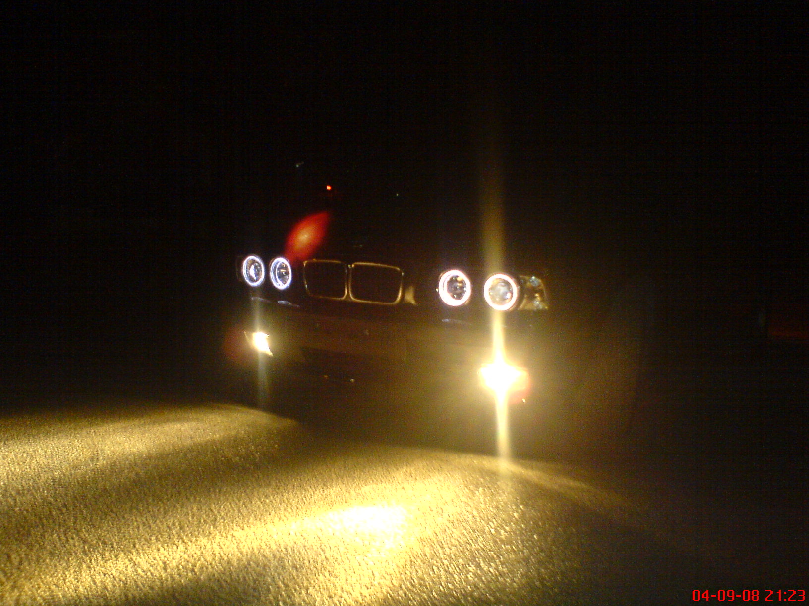

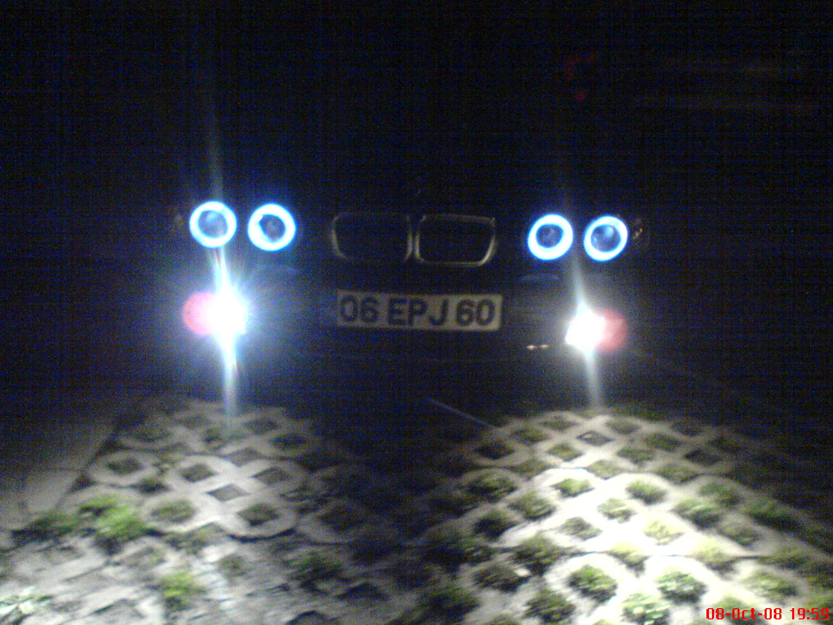

Murat Atagenç 27 Aralık 2008 Paylaş 27 Aralık 2008 (düzenlendi) Zaten + bi performans beklemiyorum da söylenenler gibi yagmurda,siste hiçte göstermeyecek gibi olmasın yeterli benm için 2 fotografta da aynı ampüller var ve normal osram sisler karşıdan çektigim fotograftaki beyazlıkta olsa ne güzel ama nasıl olduysa öyle çıkmış tabi diger fotograftaki kadarda sarı görükmüyo canlı olarak 28 Aralık 2008 tarihinde matagenc tarafından düzenlendi Yorum bağlantısı
Selçuk Keleş 28 Aralık 2008 Paylaş 28 Aralık 2008 Şkisi de senin angel'larınla uyumlu olmaz. Şlla ki sarı kalıcaktır. 5000K falan diye satılan boyalı ampullerden alman lazım kriterin benzerlik ise. Yorum bağlantısı
Murat Atagenç 28 Aralık 2008 Paylaş 28 Aralık 2008 Peki Osram CoolBlue Mega tavsiye eder misinz?aydınlatması çok mu kötüdür standarta göre Yorum bağlantısı
Selçuk Keleş 28 Aralık 2008 Paylaş 28 Aralık 2008 Peki Osram CoolBlue Mega tavsiye eder misinz?aydınlatması çok mu kötüdür standarta göreEh, bu tip ampullerle sis farın fiyaka dışında pek bi işe yaramaz. Aydınlatma çok da kötü olmaz ama başka türlü de renk benzerliğini yakalayamazsın. Yorum bağlantısı
