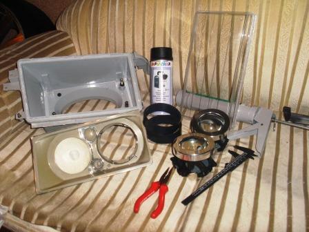

Resimde görülen Ayfar'ın tofaş kuş serisi için ürettiği farları satın aldım.
Tornavida, bıçak, fön makinası, falçata yardımıyla Far camını ayırdım, daha sonra reflektörleri kasanın arkasındaki bağlantılarından itekleyerek çıkardım.
Daha sonra resimde görüldüğü gibi elimde bulunan H3 merceklerin çapına göre havya ile far reflektörünün kısa kısmına montaj deliği açtım.
siyah zemin uygulaması yapmak için uzun reflektör, park yuvası ve tepedeki küçük yuvarlak çıkıntıyı maskeleme bantı ile maskeledim.
Sonra reflektörleri 400 numara zımpara ile zımparaladım ve koçtaştan aldığım akrilik mat siyah sprey boya ile 3 kat boyadım boya atarken acele etmeden 10 dk içinde katları attım. Camların kasaya oturduğu kanallar ve etrafı sırıtmasın diyerekten kasalarada önden biraz boyama işlemi uyguladım.
Boya kuruduktan sonra mercekleri daha önceden açtığım kısa reflektörlerin içine 3 adet somun +vida ile monteledim bu kısımda dikkat etmemiz gereken merceğin kısa reflektörün ekseniyle aynı paralellikte olması. Ön tarafta ise vida ve montaj hatalarını gizlemek için iç çapı mercek dış çapı kadar dış çapı kısa far reflektörünün iç çapı kadar olacak şekilde klingrit denen malzeme kestim ve aynı mat siyah boya ile boyayarak ısıya dayanıklı yapıştırıcı ile yapıştırdım.böylece dıştan bakıldığında estetik bir görünüm elde etmiş oldum.bundan sonrada angelların kablolarının geçeceği deliklerden kabloları geçirip angellarımı monte ettim.ve kasanın arkasında uygun biryere balastlarını yerleştirdim.
Artık reflektör kısmıyla işimiz kalmadı kasaya geri monte edip camları yine koçtaştan aldığım Henkel silikonize siyah mastik ile yapıştırıp kağıt maske bandıyla gerdirmek suretiyle kurumaya bıraktım.

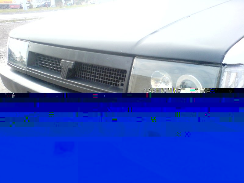

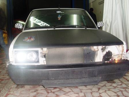

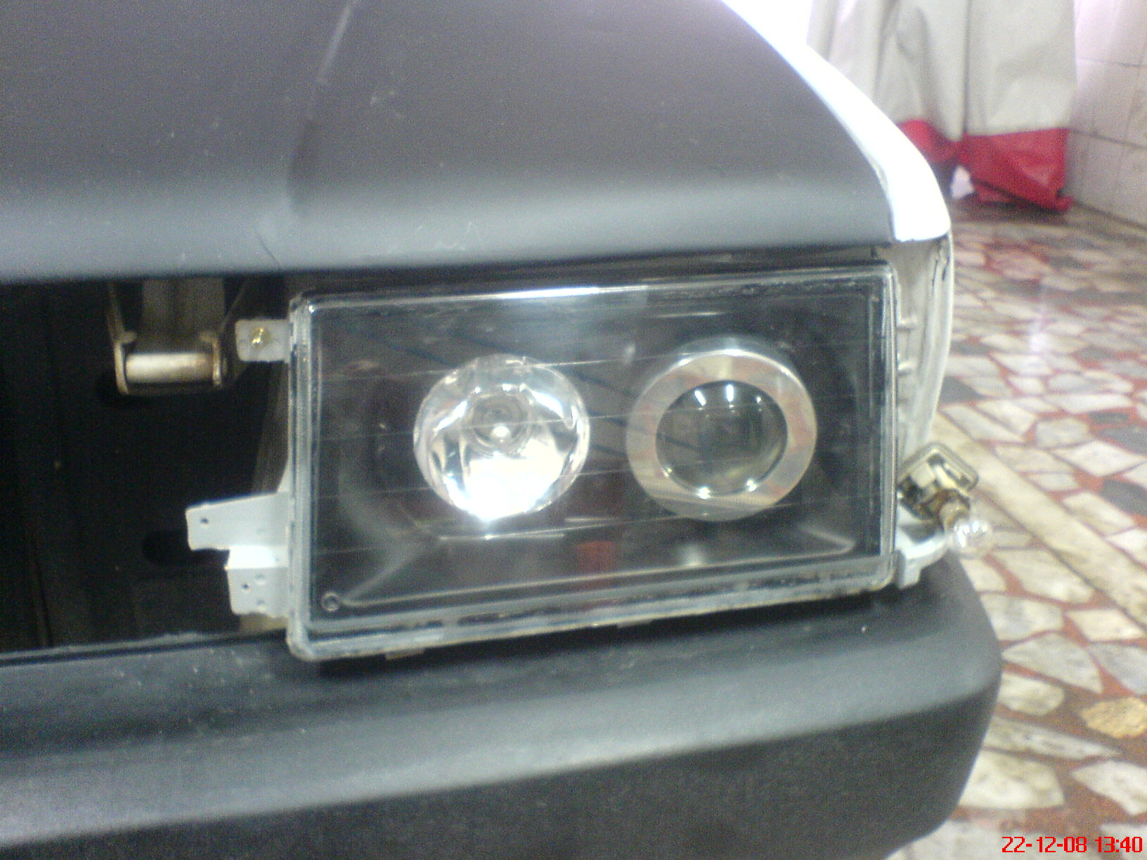

Bunlarda Sonunda farmızın bitmiş hali;
Bunlarda araç üzerine montajlanmış hallleri ilginize şimdiden teşekkürler, hepinize iyi çalışmalar bol modifiyeli günler.

Güzel bir çalışma olmuş, H3 mercek kullanacağına orjinal reflektörü bıraksan daha iyiydi :) Neyse xenona geçişi de bekliyoruz.
Emrah İzkü
orjinal ayfar kısa reflektörünün aydınlatmasını yakından gördüysen tek kelimeyle rezalet h3 mercek esksine göre inanılmaz kaliteli oluyor farlarda şuan 8000k xenonda var aydınlatmanın resimlerinide yakında eklerim.
