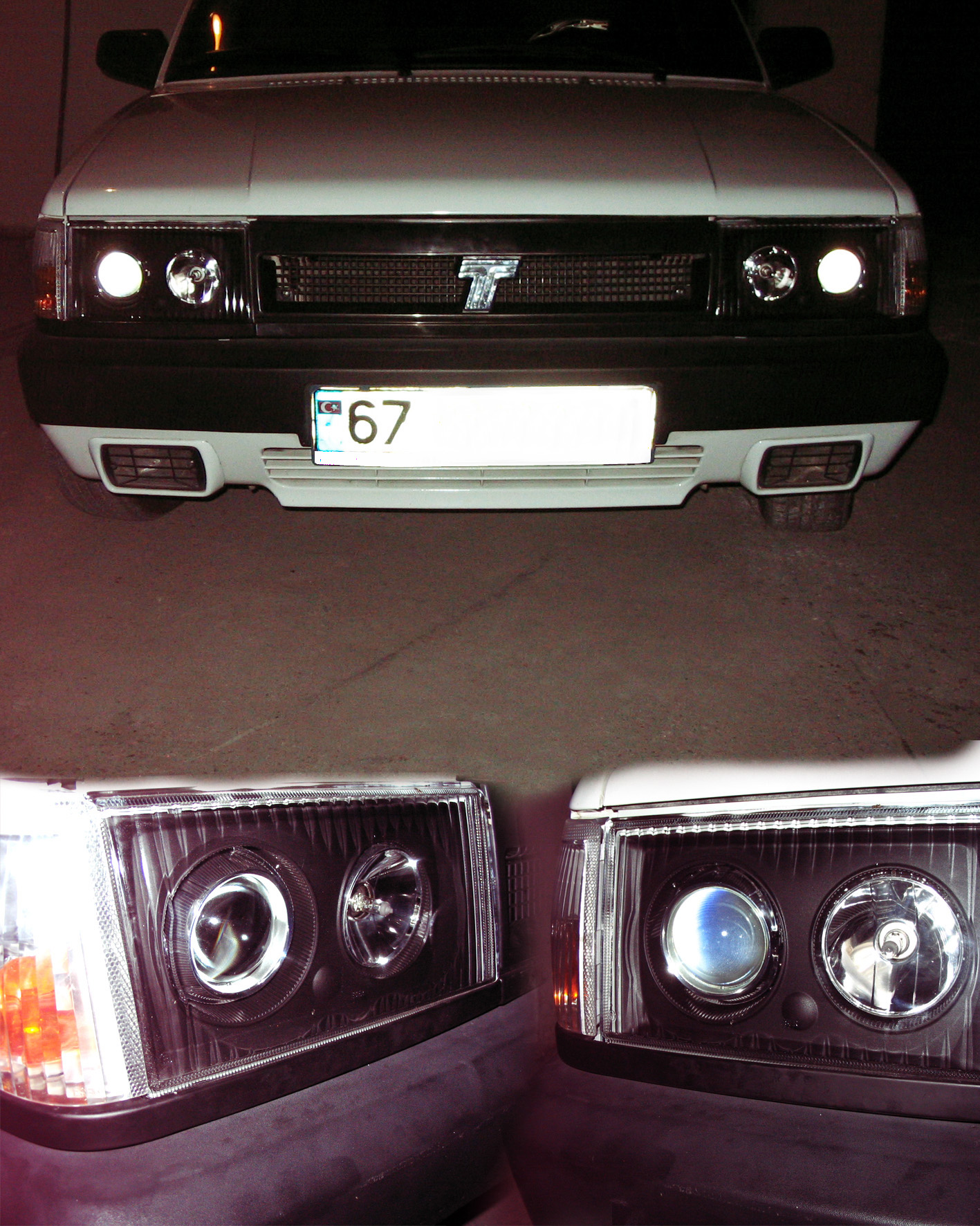

Güven Özer 10 Temmuz 2009 Paylaş 10 Temmuz 2009 (düzenlendi) Romeoilker arkadaşın yaptığı farlarım.Takartaknaz sizlerle paylaşıyorum.Daha yoltesti yapma fırsatım olmadı. 10 Temmuz 2009 tarihinde Falcon93 tarafından düzenlendi Yorum bağlantısı
Mehmet Ozyurek 11 Temmuz 2009 Paylaş 11 Temmuz 2009 Şlker yaptıysa.. Yapmıştır.. Güle güle kullanın... Yorum bağlantısı
Misafir 11 Temmuz 2009 Paylaş 11 Temmuz 2009 Romeoilker arkadaşın yaptığı farlarım.Takartaknaz sizlerle paylaşıyorum.Daha yoltesti yapma fırsatım olmadı.Bu ampüller kaç milyon kelvin yahu Yorum bağlantısı
Güven Özer 12 Temmuz 2009 Paylaş 12 Temmuz 2009 (düzenlendi) Yorumunuz Şçin Tşk.6000 K Niye sorduğunu merak ettim.Tuhaflıkmı var?Görüşlerinizi bekliyorum. 12 Temmuz 2009 tarihinde Falcon93 tarafından düzenlendi Yorum bağlantısı
