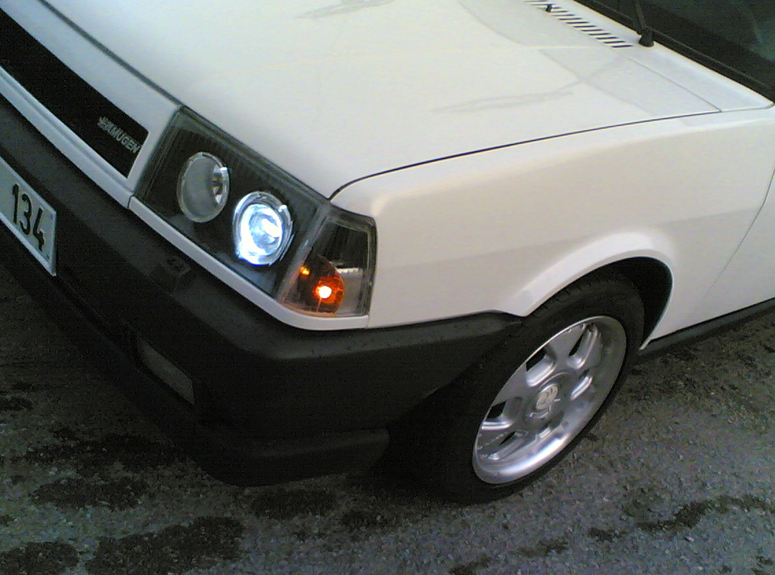

Emre Saylan 12 Temmuz 2009 Paylaş 12 Temmuz 2009 olur olur bal gibi şahine angellı xenon olur:D Yorum bağlantısı
Misafir 12 Temmuz 2009 Paylaş 12 Temmuz 2009 Yorumunuz Şçin Tşk.6000 K Niye sorduğunu merak ettim.Tuhaflıkmı var?Görüşlerinizi bekliyorum.Banada 12000k gibi geldi.Mor yanıyor.6000k beyaz olur.Acaba makinamı farklı çekmiş? Yorum bağlantısı
Mehmet Ozyurek 12 Temmuz 2009 Paylaş 12 Temmuz 2009 Galiba makinanın ayarlarında bi gariplik var.. Yorum bağlantısı
Güven Özer 13 Temmuz 2009 Paylaş 13 Temmuz 2009 Şlk fırsatta tekrar resim çekeyim.Düz duvardada resim lazım yardımlarınız için.Tşk. Yorum bağlantısı

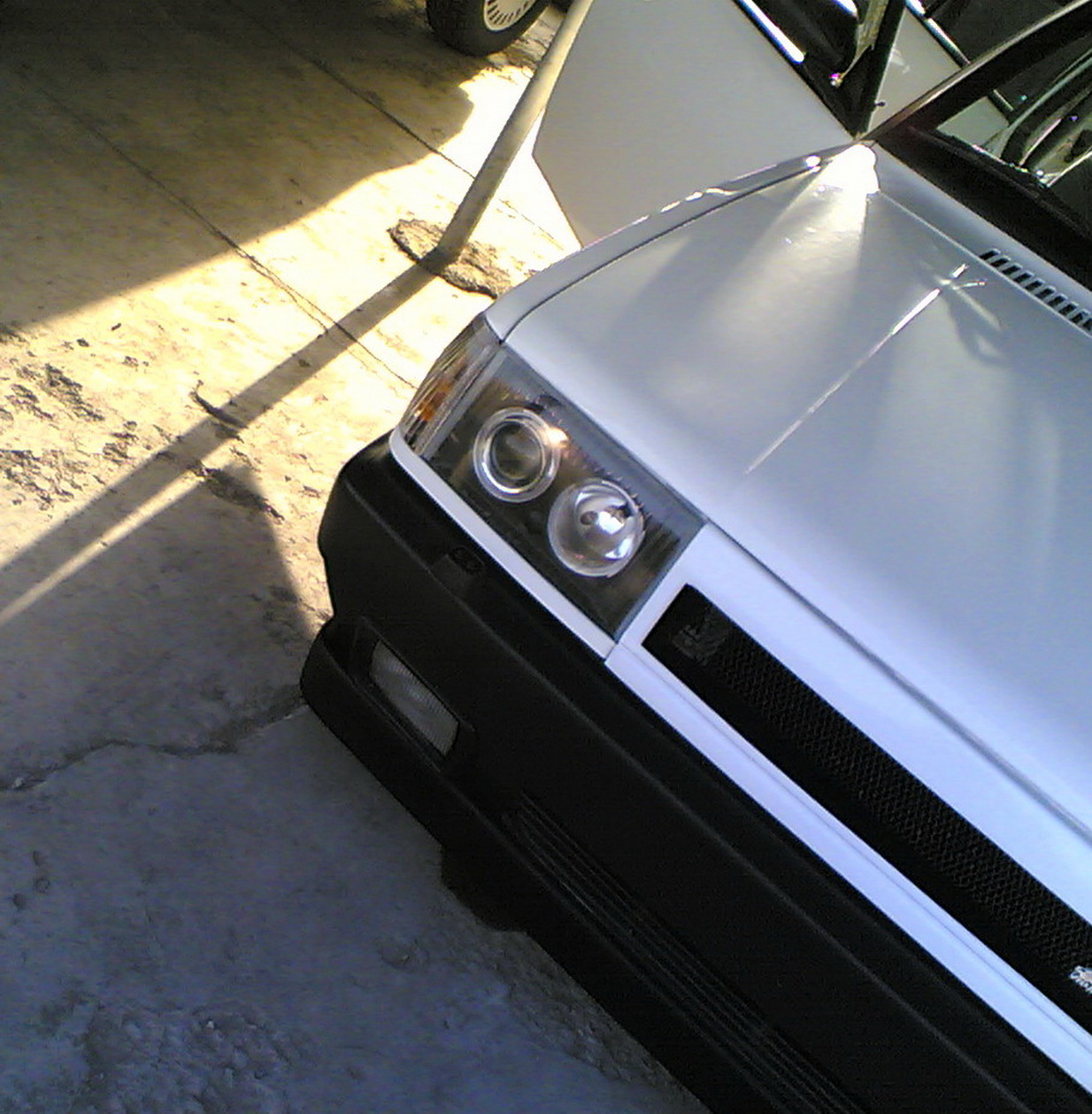

Güven Özer 22 Temmuz 2009 Paylaş 22 Temmuz 2009 (düzenlendi) Yukardaki şahin aracın farlarını Romeoilker arkadaşımız yaptı.Ayrıntılı resimlerde ekledim hiç bisorunu yok farların.Kendisiyle irtibata geçmeni öneririm.67 Plkalı şahin 22 Temmuz 2009 tarihinde Falcon93 tarafından düzenlendi Yorum bağlantısı

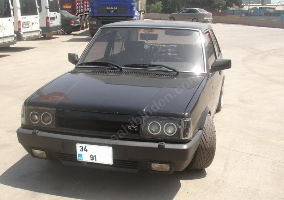

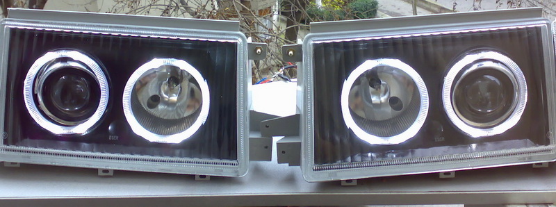

Guest cakcagan 13 Ağustos 2009 Paylaş 13 Ağustos 2009 Arkadaşlar Bende Kendi Çapımda Bişiler Yapmaya Çalıştım. Çokda Güzel Bir Çalışma Çıktı Ortaya. Eser Çiftli Far Kullanıyodum Texon 8000 K Xenon Takılı Şdi. Ama Önümden Çok Her Yer Aydınlanıyodu. Bunun Şçin Çalışmalara Başladım Ve Şlk Olarak Merceklerle Başladım. Romeoilker Abimizden 20 Liraya H7 Valeo Mercek Aldım Çerçeveler Dahil Ama Bana Kargo Dahil 29 Tl ye Geldi. 26 Lira Angel, 5 Lira Angel Şçin kaliteli Led, Silikon 4 Lira , Epoxi 7 Lira. Farları Söktüm Camları Beni Korkutuyor Şdi Çıkmazsa Die Ama Biri Farı Sökerken Kendi Çıktı Diyerini Şse Maket Bıçagı Şle 2 Dakkada Çıkardım. Farı Komple Parçaladım ve Temizce Yıkadım. Mercekleri Fara Yerleştirecek Kadar Delik Açtım. Mercekleri Traşladım. Ve Boş Bir Günde Mercekleri Far Arcın Üzerinde Şken Ayarlı Bir Şekilde Tutturdum Ve Epoxi Şle Sabitledim. Daha Sonra Angel Montajı Felan Derken Farı Silikonlayıp Kapattım. Şuan Aracımda 3 Haftadır Kullanıyorum Ve Çok Memnunum. Resimlerin Hepsini Site Kabul Etmiyor Bunun Şçin Linkleri Koyuyorum Bakabilirsiniz. Yorum bağlantısı
Mehmet Ozyurek 19 Ağustos 2009 Paylaş 19 Ağustos 2009 Angelları ben sevmiyorum ama... Çok güzel bir çalışma olmuş.. Far çok yakışmış.. Güle güle kullanın... Yorum bağlantısı

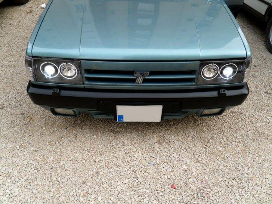

Misafir 19 Ağustos 2009 Paylaş 19 Ağustos 2009 (düzenlendi) Ahanda bi Şahin çalışmasıda benden.Merceğimiz Hella bi-xenon (starex'den çıkanlar) Şimdiden söyliyeyim,d2s kiti henüz almadık.Geçici olarak h7 NB ampülü d2s'in yerine geçicek şekilde yapıp farı topladım.Aydınlatma doğal olarak zayıf ancak kesilme ve ışık dağılımı yok.Gece resimleride xenon takılınca çekilip,halojen ve xenon farkınında görülmesini sağlayacak. 19 Ağustos 2009 tarihinde Misafir tarafından düzenlendi Yorum bağlantısı
Selçuk Keleş 19 Ağustos 2009 Paylaş 19 Ağustos 2009 Yahu bu kuş serisi diğer araçları sollıycak bu gidişle. Farın içi beyaz olsa nasıl olurdu acaba ? Yorum bağlantısı
Mehmet Ozyurek 19 Ağustos 2009 Paylaş 19 Ağustos 2009 Bu Şahinler acayip bişey.. Boyasına asit döksen ykışıyor Yorum bağlantısı
