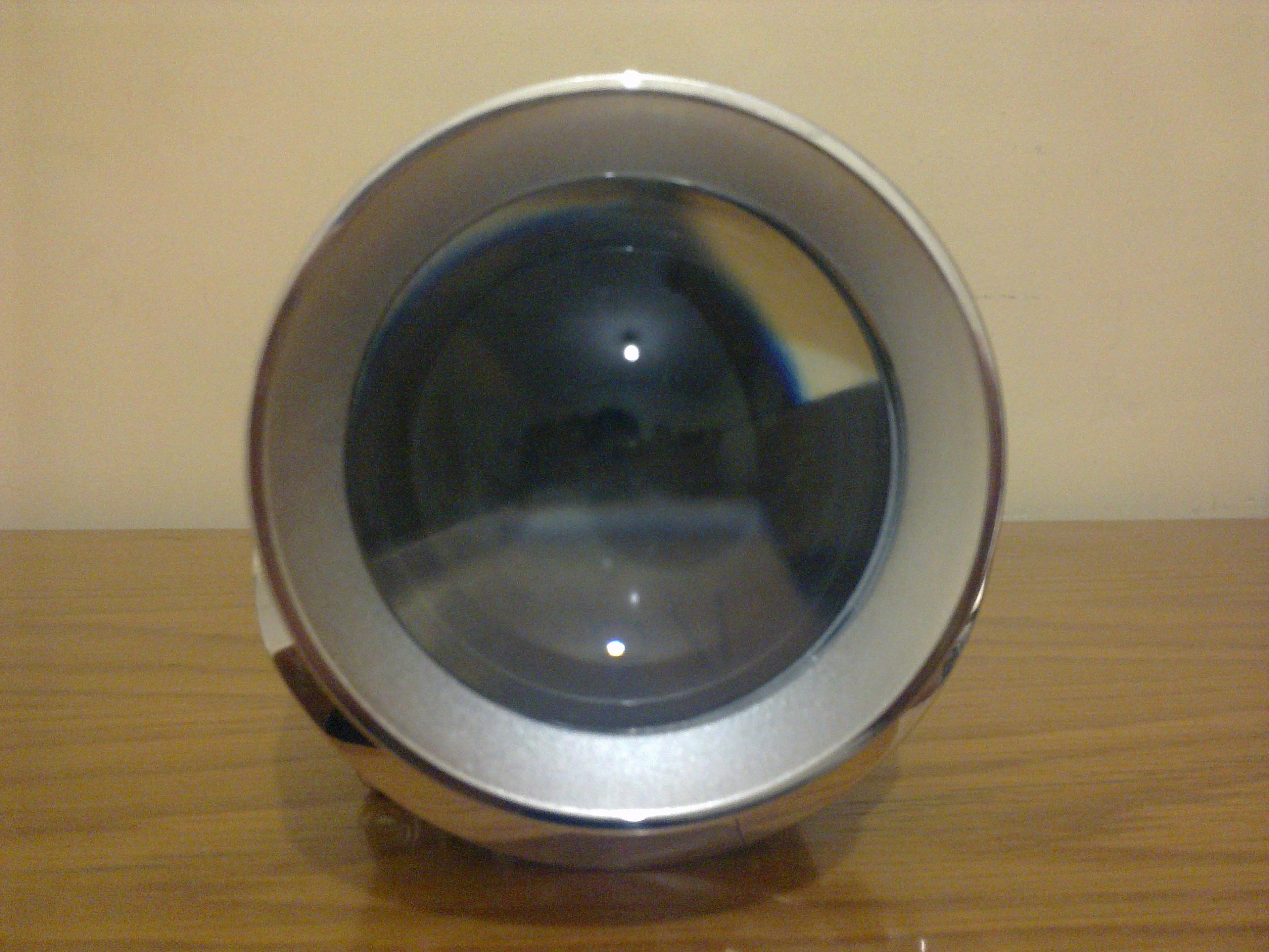

Nuri Genç1679652589 16 Ocak 2012 Paylaş 16 Ocak 2012 (düzenlendi) Şu fotodakiler değil mi dediğiniz mercekler?Aslında benim için merceğin küçük ya da büyük olması farketmez yeterki performansı iyi olsun.Tavsiyeniz için sağolsun araştıracağım.Kapak konusunda da tavsiyede bulunur musunuz?Şu hoşuma gitti uyar mı acaba H11 e? 16 Ocak 2012 tarihinde Nuri Genç tarafından düzenlendi Yorum bağlantısı
Nuri Genç1679652589 16 Ocak 2012 Paylaş 16 Ocak 2012 mercedes kapağı gibi duruyor ama tam çözemedim olur heralde denemek lazım en iyisi öyledir evet bu mercekden bahsediyorum kesilme çizgiside çok nettirTeşekkür ederim o zaman H11 daha mantıklı.Hem boyutu küçük hem de odaklanması h7 ye göre iyi. Yorum bağlantısı
