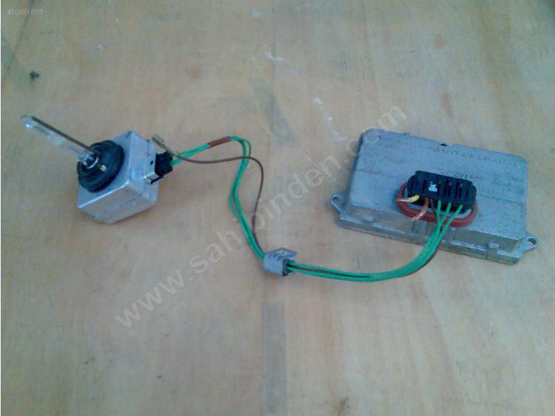

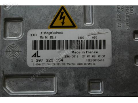

Muhammed Andı 12 Şubat 2010 Paylaş 12 Şubat 2010 D1S'lerde selektör sorunu yok. Balasta yüklenmiyor.bi sitede gordum. adam benim de kullandigim hella gen4 balasta d1s ampul takmis. pekiiii, ben de boyle birsey yapabilir miyim acaba? daha dogrusu boyle bir uygulamada, farlar yanmazken, gen5 d1s'teki gibi sellektor yapar duruma gelir mi sistem? cunku bir baska resimde de audinin balastini gordum. AL marka hem d2s hem de d1s bir beyindi. beyinin rolu nedir bu konuda? Yorum bağlantısı
Selçuk Keleş 13 Şubat 2010 Paylaş 13 Şubat 2010 bi sitede gordum. adam benim de kullandigim hella gen4 balasta d1s ampul takmis. pekiiii, ben de boyle birsey yapabilir miyim acaba? daha dogrusu boyle bir uygulamada, farlar yanmazken, gen5 d1s'teki gibi sellektor yapar duruma gelir mi sistem? cunku bir baska resimde de audinin balastini gordum. AL marka hem d2s hem de d1s bir beyindi. beyinin rolu nedir bu konuda?Hella G4 aslında d2s için üretilmiş bi balast. Ampule takılan ignitor yani ateşleyici bi nevi d1s'teki entegre ateşleyicinin görevini görüyor.Hiç denemediğim için bilemeyeceğim, belki işe yarayabilir. AL'nin balastını d2s ile kullanmak istersen yine onun ateşleyicisini kullanman lazım. Yorum bağlantısı
Muhammed Andı 13 Şubat 2010 Yazar Paylaş 13 Şubat 2010 Hella G4 aslında d2s için ürerilmiş bi balast. Ampule takılan ignitor yani ateşleyici bi nevi d1s'teki entegre ateşleyicinin görevini görüyor.Hiç denemediğim için bilemeyeceğim, belki işe yarayabilir. AL'nin balastını d2s ile kullanmak istersen yine onun ateşleyicisini kullanman lazım.benim amacim d2s'i kullanmak degil. d1s'e balastsiz gecmek. daha dogrusu boyle birseyin olup olmadigini ogrenmek. cunku resimde benim balast var ve ucunda d1s ampul. diger resimde de oyle bir balast var ki, hem d1s hem de d2s. bu durumda acaba guzellik yapar da bir kiyak gecer mi benim balastlar bana; dedim bende. Yorum bağlantısı

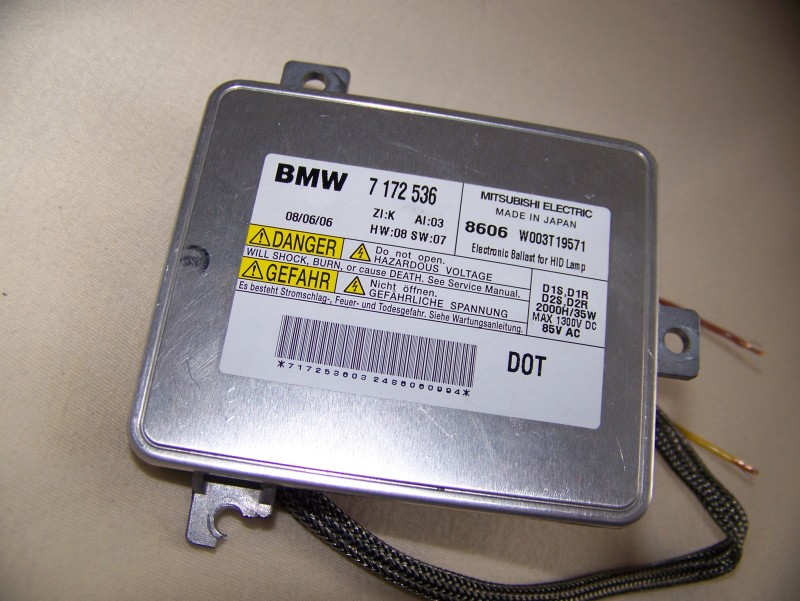

Ahmet Kasapoğlu 14 Şubat 2010 Paylaş 14 Şubat 2010 g4 balasta d1s ampul takmayı bende hiç denemedim bugüne kadar fakat selçuk abininde dediği gibi o balast d2s ampul için üretilmiş bir balast. yani d1s ampulu çalıştırsa bile d1s balast gibi selektör yapabileceğini zannetmiyorum. Şimdi mesajı okuyunca aklıma geldi elimdeki Mitsubishi balasta baktım. O da d2s ve d1s tüm ampulleri çalıştırıyor. Bu balastlar gerçekten mükemmel. Daha önce forumda tartışılmışmıydı bilmiyorum uzun süredir takip edemedim. Ama hella g5 balasttan çok daha güzel çalışıyor. ampulun ısınması en fazla 3 saniye sürüyor. Zaten BMW ve Mercedes farlarından artık bu balast çıkıyor. Elimdekide BMW den çıkma. Benim buradan anladığım d1s balast d2s ampulude çalıştırabilir. ama d2s balast sadece d2s ampulu düzgün olarak çalıştırabilir. Yorum bağlantısı
