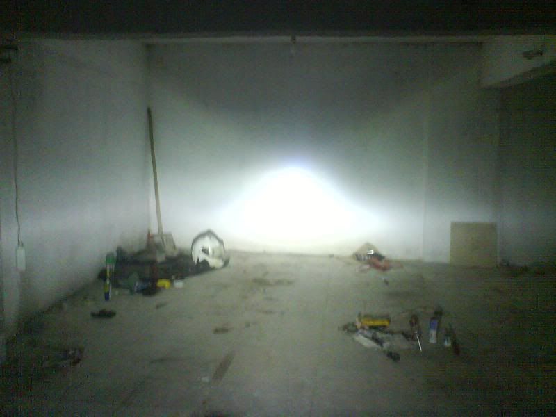

Selçuk Keleş 13 Mart 2012 Paylaş 13 Mart 2012 Işık dağılımında ve kesilme çizgisinde düzensizlik var gibime geldi, D2S ampul kullanılmadı mı ? 1 Yorum bağlantısı
Erkan Uludağ 13 Mart 2012 Paylaş 13 Mart 2012 Bence motorsikletler için çok yerinde bir uygulama trafikte fark edilmenizi sağlayacakır.İyi günlerde kullanın,Oktay abi nin eline sağlık...Bencede farketilmek adına çok güzel oldu..Hayırlı uğurlu olsun. Bakarsın bol bahşiş'e vesile olur. Hahaha ,Alemsin Hocam..Güzel olmuş Erkan.. Beğendiğine sevindim Mehmet abi..Işık dağılımında ve kesilme çizgisinde düzensizlik var gibime geldi, D2S ampul kullanılmadı mı ?Selçuk abi kesilme çizgisi çok güzel..Örnek fotolar..Fardan kısa ve uzun görüntüleri.Yapım aşamalarından fotoları Oktay abi atar artık.. Yorum bağlantısı
Muhammed Andı 13 Mart 2012 Paylaş 13 Mart 2012 hayırlı olsun Erkan. yokuş aşağı değilde düz yolda çekilmiş fotoğraf aydınlatma konusunda daha iyi fikir verecektir. çünkü videodaki görüntüye göre ben de Selçuk Abi gibi düşünmüştüm. Yorum bağlantısı

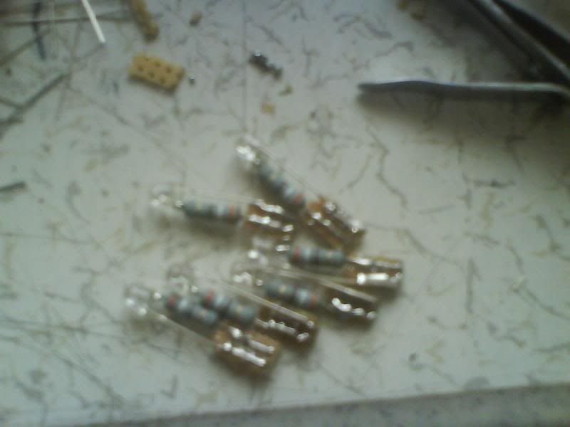

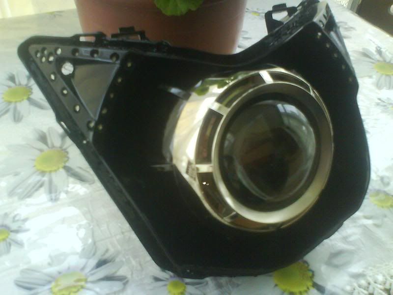

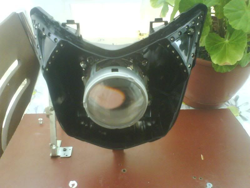

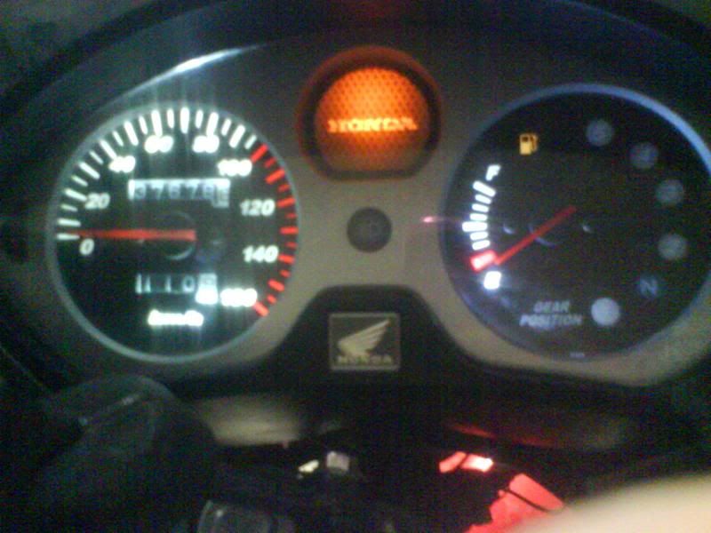

Oktay Toker 13 Mart 2012 Paylaş 13 Mart 2012 (düzenlendi) Teşekkür ederim.Tilki kulagımı kedi kulamı nedir acayip bir görüntü oldu.Mercek yine mercodan söküldü.Ampul Erkan'ın önceki h7 xenon ampulü.Sökülmüşken patlak olan km ampullerinide led yapalım dedik ve işte yapım aşamalarından resimlerle detaylar.Mercek için oyduktan sonra güzelce zımparaldım.El atmışken gündüz farı niyetine biraz şekilli deliklere delerek mantar ledler için delikler deldim.Ayar için yaptıgım tezgah.Mercek kapagı yuvayı tam kapatmadı.Merconun orjinal kullandıgı şeffaf mavimsi arka kapagınıda kullanmak için zımparaladım ve siyaha boyadım.Ön çerçeveyede sert tellerle tuturdum ve sonra yerinden fırlamasın iyice siyah silikonla garantiye aldım.Önden siyah yaptım keşke içtende siyaha boyasaydım far yanınca şeffaflık görünüyor. Ayar ve çerçeveler takıldıktan sonra ledlerin montajıda bittikten sonra ön cam silikonlamasına hazır hale gelmiş durumu.Park lambasınıda turuncu yaptım.Park lambası deliği mercegin tam altına geldi ve çok tatlı bir tonda mercek içi bu şekilde görünüyor.Camdaki kırmızı şerit gündüz farı için kaldırıldı.Ledlerin oldugu kısmı da iyi silikonladık.Km göstergesinin yeni görünüşü.Sinyaller ve uzun hüzme ikaz ışığınıda mavi yaptım.Vites konumunu belirten aydınlatmalara bu ledleri taktım fakat toplamadan önce kontrol etmeyi unutttuk sanırım + ve - uçları ters taktım hiç biri yanmadı.YAda başka bir sebeb olabilir.Bilahire söküp tekrar bakarız deyerek bıraktık.Far ve gündüz farını bu düğme ile çalıştılacak.Erkan'ım iyi günlerde önün daha aydınlık kullanmanı diliyorum. 13 Mart 2012 tarihinde Oktay Toker tarafından düzenlendi Yorum bağlantısı
