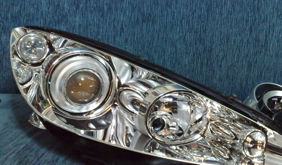

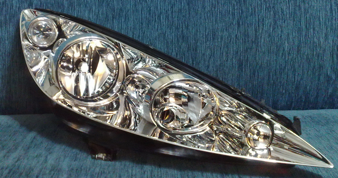

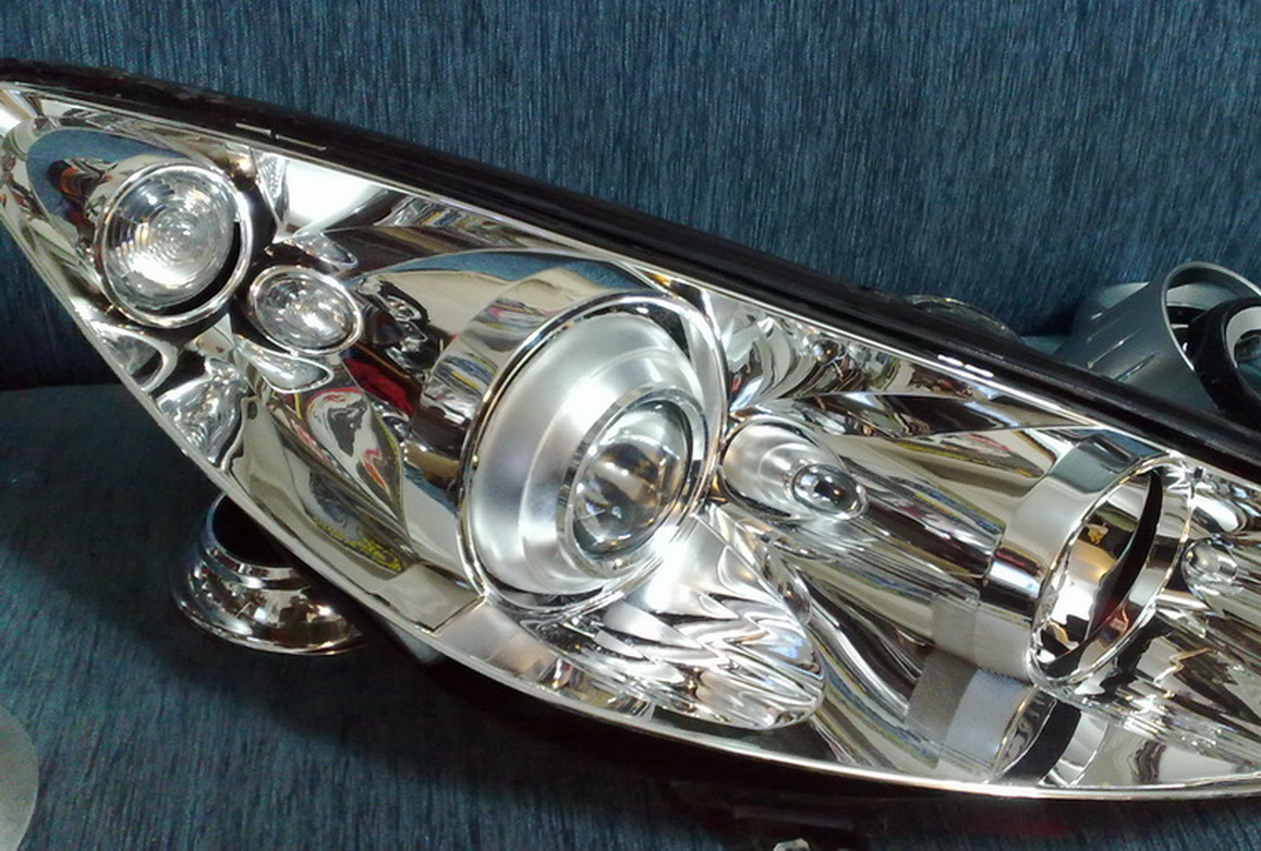

İlker Kemal1679652572 18 Mart 2010 Paylaş 18 Mart 2010 Bi-xenon mercek montajı yapılmış 308 farı ..... Yorum bağlantısı
Selçuk Keleş 18 Mart 2010 Paylaş 18 Mart 2010 D1S mercek ve ampulle gayet güzel olacaktır. Orjinali AL sanıyorum, AL'nin bi-xenon mercekleri buna kolay uyuyor mu Şlker ? Yorum bağlantısı
İlker Kemal1679652572 18 Mart 2010 Paylaş 18 Mart 2010 Farın orjinali A.L. A.L. bi-xenon mercekler bu far içine sığmıyor, farın arka kısmı kısıtlı yere sahip.O yuzden yeni nesil hella bi-xenon takmak daha kolay oluyor. Yorum bağlantısı
