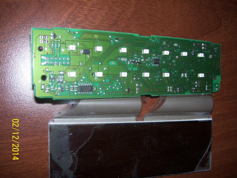

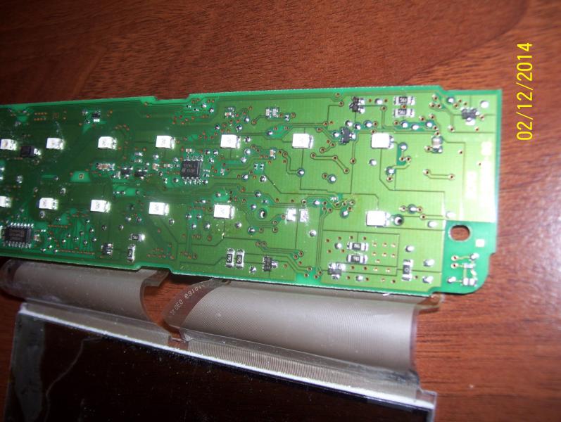

Bu konu ile ilgili ustalara bir sorum olacak.
Aracımın bütün gösterge ledlerini beyaz olanlarla değiştirmek ve polarize filtre değişimi yapmak istiyorum. Led ve polarize siparişini verdim. Gelmelerini beklerken elimde bulunan çıkma yol bilgi ekranı ile ledleri sökme antremanı yapayım dedim.Uğraştıracak bir iş olacak.
Sormak istediğim gösterge ledleri 3 ayaklı bir tarafta 2 adet diğer tarafta 1 adet benim sipariş ettiklerim 2 ayaklı iki tarafta da birer adet.
Ekteki fotoğraflar çok net değil ama nasıl bir led almam gerekir bu konuda yardımlarınızı istiyorum.
Oktay Toker
Ölçü aleti ile ledlerin uçlarını bulman gerekiyor.Ona göre monte edebilirsin Görünüşe göre bir ayak boşta duruyor gibi ama ölçü aleti ile doğrulamasını yapabilirsin.
