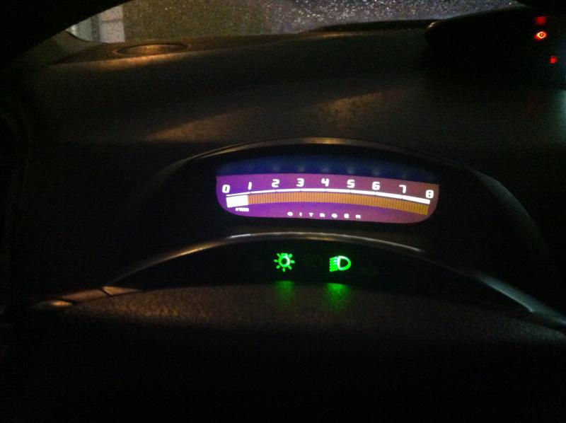

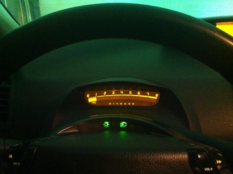

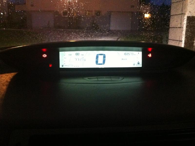

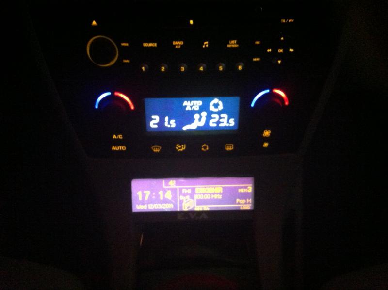

Erkan Göregen 13 Mart 2014 Paylaş 13 Mart 2014 Gösterge ışıklarını değiştirme çalışmalarım devam ediyor.Öncelikle bana bu konuda yol gösteren forumları paylaşmak isterim.http://c4owners.org/...topic.php?98819http://www.c4atreros...os.php?id=32268http://c4owners.org/...opic.php?3738.0citroen c4 e uygulanabilecek gösterge renk değişiklikleri ile ilgili tüm bilgileri bu siteden bulabilirsinizbenim yaptığıma gelecek olursak önce sadece polarize filtre değişikliği yaptımsonuç fena değil gibi. Daha sonra ebay dan sipariş ettiğim ledler gelgi ve bütün sarı ledleri beyaz olanlar ile değiştirdimkilometre göstergesinde filtre değişikliği yapılmadı sebebi elimde filtre kalmadı yeniden sipariş verdim gelince değiştireceğim.fotolar cep telefonu ile çekildi net olmadı.Yaptığım işlemler sonunda öğrendiğim bir şey varsa oda yol bilgi ekranı ne yaparsanız yapın devir saati yada klima ekranı gibi olmuyor lcd paneli diğerlerinden farklı yalnız bu göstergelerin birde basit tip olanları var grafik göstermeyen sadece yazı ve rakam olan onlar ile daha iyi sonuç alınabilir.Umarım böyle bir işlemi düşünenlere bir faydası olur.Gereken malzemeler verdiğim linklerde mevcutpolarize filtrehttp://www.3dlens.co...d-polarizer.php8 ila 10 gün arasında elinizde olur bir tanesi tüm göstergelere yetiyor benim yetmemesindeki sebep yol bilgi ekranının filtrelerini 3 defa değiştirmem oldu.izopropil alkol kimyasal ürün satan yerlerde bulabilirsiniz litresi 8 tl ye aldım yada eczanelerde olabilir.beyaz smd ledhttp://www.ebay.com/...984.m1497.l264920 gün içerisinde elinizde olur.ledleri zevkinize göre istersiniz değişik renkleri mevcut 1 Yorum bağlantısı

Oktay Toker 13 Mart 2014 Paylaş 13 Mart 2014 Elinize sağlık.Yapım aşamalarını resimleyebilseydiniz iyi olurdu. Yorum bağlantısı
Erkan Göregen 13 Mart 2014 Paylaş 13 Mart 2014 Teşekkür ederim.Yapım aşamaları derken vermiş olduğum linklerde ekranların söküm işlemleri ve polarize filtre değişimi video olarak mevcut o yüzden ayrıca fotoğraf çekmedim.Bence buradaki asıl olay polarize filtre değişimi, farklılık burada yoksa ledleri değiştirin mavi ile olsun bitsin Yorum bağlantısı

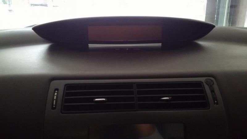

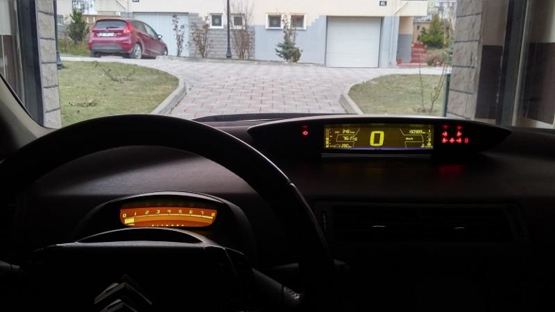

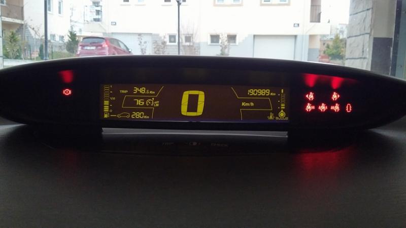

Erkan Göregen 2 Şubat 2015 Paylaş 2 Şubat 2015 MerhabaAracımın göstergesinin şu anki resimleri bunlar.Bu işlem için ledler beyaz olanlar ile değiştirildilcd ekran üzerindeki polarize film söküldü ve yenisi 90 derece açıyla kesilerek yapıştırıldılcd ekranın arkasına sarı renkli (defter kapağı) konuldu.Ekranın alt kısmında görünen mavi beyazımsı yatay renk değişikliği aracın 10 yıl ve 190.000 km sonrası ekran panelinin alt kısmının aşağı doğru sarkmasından kaynaklanıyor Yorum bağlantısı

Erkan Göregen 8 Temmuz 2015 Paylaş 8 Temmuz 2015 MerhabaKlima da yaptığım işlem ledleri beyazla değiştirdim polarize filtreyi değiştirdim ledlerin önüne beyaz renkli bir filtreyi koyduğunda bu ekranı elde edersin.Normal olarak bu durumda ekrandaki yazılar beyaz görünür arka plan siyah fakat lcd kalitesine bağlı olarak arka planı mavimsi olarak görüyoruz.Orta bilgi ekranını reverse moda alarak mı hallettiniz? Yorum bağlantısı
