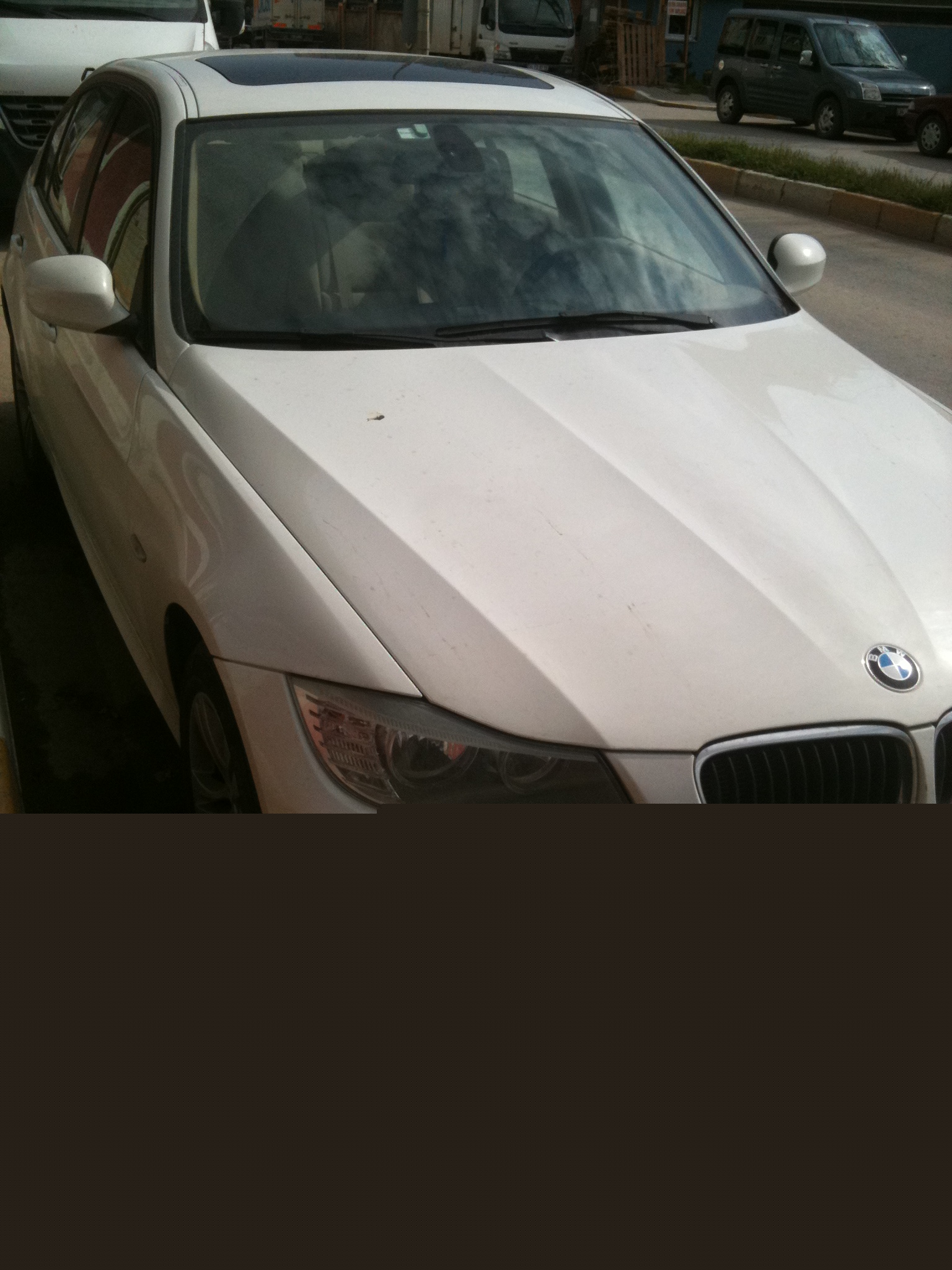

Emre Akkaya1679652607 29 Temmuz 2013 Paylaş 29 Temmuz 2013 arkadaşlar 2010 model bmw e90 sahibiyim farlar halojen ve mercek yok mercek takmak istedim fakat sonradan takılan mercekler emanet gibi duruyor.Buna orjinal xenon far alsam uyum sağlamaz sanırım?önerileriniz nelerdir yardımcı olursanız sevinirim 2010 lci kasa Yorum bağlantısı
Mahmut Akbulut 29 Temmuz 2013 Paylaş 29 Temmuz 2013 Merhaba Emre bey hoş geldiniz Aracınıza mercekli far takılır takılmasına ama bu farın araca tanıtılması hususunda sıkıntı yaşayabilirsiniz , yetkili servisler hem far hem de yazılım için hatırı sayılır bir fatura çıkaracaklardır.Çıkma mercekli temiz far temin edilip servisten yazılım ve montaj için fiyat isteyebilirsiniz... Yorum bağlantısı
Emre Akkaya1679652607 29 Temmuz 2013 Paylaş 29 Temmuz 2013 hoşbulduk mahmut bey çıkma mercekli farlar bi xenon özellikli olup aracıma takarken baya masraf etmek zorunda kalıcam beyin ve diğer şeyler gerekicek bunu istemiyorum.Benim istediğim ise sadece mercek düzgün bir şekilde taktırabilirmiyim bu merceği? Yorum bağlantısı
