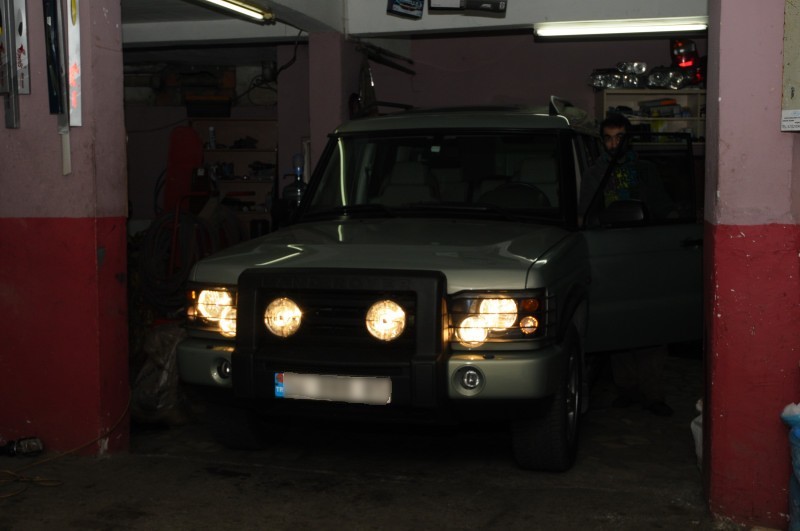

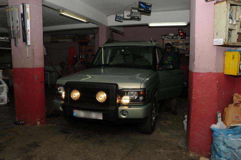

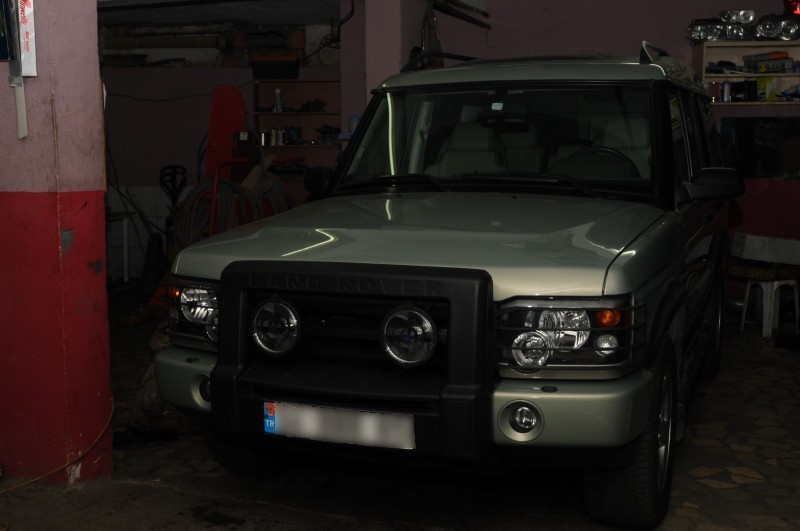

Ahmet Erçiro 26 Nisan 2010 Yazar Paylaş 26 Nisan 2010 Sürüş farları orijinal sisteminde olduğu gibi uzunlardan tetikleniyor ve uzunlar yanmadıkça yanmıyor. Sevgili Yusuf'un ellerine sağlık çok temiz bir işçilikle ve ustalıkla bağladı.Her ne kadar Rallye 1000 ler arabanın önüyle bütünlük içindeyse de ben sanırım bunları değiştirip Hella Luminator siyah Metal Celis'e geçeceğim. Tek sorunum arabanın önündeki A bar da bağlantılar tepede. Luminator da ise bağlantı yukarıya dönemiyor. Önce ona çözüm bulmam lazım. Eğer tavana sepet yaptırırsa dış taraftaki iki lamba Luminator sis, içtekilde ise Luminator sürüş lambası olacak. Yorum bağlantısı

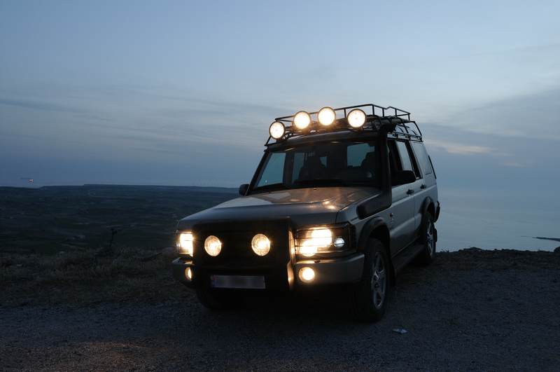

Ahmet Erçiro 25 Haziran 2010 Yazar Paylaş 25 Haziran 2010 Farların derin olmayışı nedeniyle farlara mercek takma fikrinden vazgeçtikten sonra halojen sistemin bana hala çözüm sunabileceğine inandım ve en artık ihtiyaç duyduğumda yeterince ışığım var. Sevgili Yusuf çok uğraştı ama emeklerine değdi doğrusu. Önde iki Hella Rallye 1000 Black Magic, Üstte dışta Rallye 3000 sis lambaları, iç tarafta Rallye 3000 sürüş lambaları. Yakalaşık aydınlanma menzilim 600m civarı.Bu arada arkadaki çalışma lambası geri vitese de bağlı ve xenon olarak modifiye edildi Yusuf'un ellerine sağlık. Yorum bağlantısı
