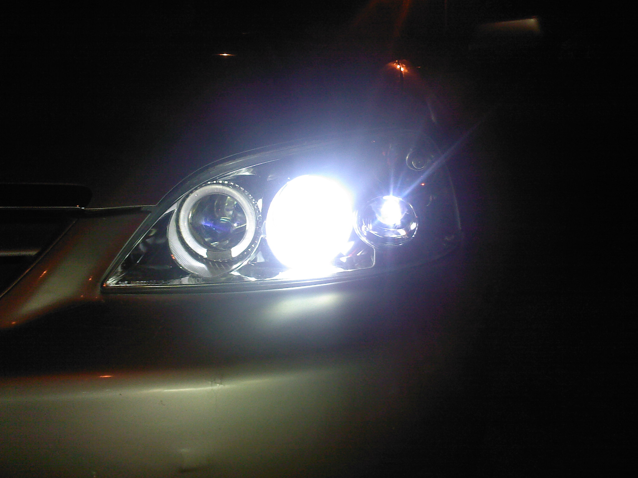

Yusuf Ölmez 10 Haziran 2009 Paylaş 10 Haziran 2009 Amerikadan gelen Angel farlarım için bir düşüncem vardı. tek mercek olan farları çift merceğe dönüştürmek ve xenon monte etmek ... çalışmalarım bitti. çıkma aldığım hella D1S xenon kit ve romeoilker arkadaşımızdan aldığım bi-xenon mercekleri kullandım. Fotoğraflar : Yorum bağlantısı

Serhat Atan 27 Temmuz 2012 Paylaş 27 Temmuz 2012 (düzenlendi) Fotoda gorulen angel farlardaki mercekleri bi-xenon merceklerle degistirmek istiyorum. Bu isi yapan yerler var ama kendim yapmak istedim.İsten anlayan arkadaslara birkac sorum olacak.Oncelikle bu farlardaki merceklerin olcusu epey kucuk sanirim. O sebeple yerine takacagimiz mercek hangi aracin mercegi olmali?İkinci olarak bu tarz mercek balast satan yer var midir?Ucuncu olarak kisalardan cikacak olan mercegin de icindeki perdesini sokup uzunlara monte edip uzun far olarak kullanabilmek mumkun mudur?Son olarak bilindiği üzere bu kasa Civic'lerin orijinal farı H4 halojen tip. Angel eyes farlar ise uzun kısa ayrı. Uzunlara alınca kısa sönüyordu, elektrikçi araya kablo geçirdi birşey yaptı, uzun yanınca kısa sönmedi. Ama selektör yapınca kısa da yanıyordu.Şimdi şayet bu angel farlarda bi-xenon sisteme geçebilirsem, bu durumda uzun kısa çalışmasında bir çatışma olur mu?Bir de kendi dükkanımızda alet edavat var. Babam da çok sever böyle işleri. Montajdan yana sıkıntım olmayacak gibi. Ama elektrik kısmından hiç anlamıyorum işte..Yardımlarınız bekliyorum.Normalde orijinal farları açtırıp yaptıracaktım ama bu farları değerlendirmek istedim.Bu arada angel farın markası Eagle Eyes/Halo marka olarak geçiyor nette. Kısalar H3, uzunlar H1 mpul tipinde. Ve sanırım mercekler Sonar angel farların merceğinden çok az da olsa büyük gibi.. 27 Temmuz 2012 tarihinde Serhat Atan tarafından düzenlendi Yorum bağlantısı
Mahmut Akbulut 27 Temmuz 2012 Paylaş 27 Temmuz 2012 Serhat bey merhaba aramıza hoşgeldiniz Benim size tavsiyem aracın orj H4 farına bi-xenon uygulaması yapmanız yönünde olacak ; Neden !!! Şu ana kadar angel fara uygulanmaya çalışılan bi-xenon mercek montajı istenen sonucu bir türlü veremedi,angel farın yapısından kaynaklı olarak yeterli boşluğun olmaması ve bi-xenon mercek,ampul ve soketin farın arkasından motor bölümüne taşması sebebi ile çok fazla zorluk yaşandı,tabi bu zorluk ve aksaklıklara birde sizin daha önce bu tür bir uygulama yapmamanız ve deneyimsiz olmanız da eklendiğinde sonuç çok istendiği gibi olmayacaktır.Ama angel fardaki mevcut merceği daha kalieti xenon mercekle değiştirip,çok daha iyi bir aydınlatma performansı sağlayabilirsiniz.Karar sizin,her iki uygulama içinde gereken desteği verir yardımcı oluruz... 1 Yorum bağlantısı
Serhat Atan 27 Temmuz 2012 Paylaş 27 Temmuz 2012 Mahmut Bey cevabınız için teşekkür ederim öncelikle.Aslında niyetim optimum derecede görüşümü iyileştirmek. Bi-xenon'u bu yüzden istiyordum ve elimde fazlalık olarak duran angel farı da bu yüzden değerlendirmek istemiştim.Peki angel fardaki merceğin yerine normal xenon takmak daha mı kolay oluyor dediğiniz gibi? Ama şöyle de bir sorun far, maalesef bu dandik angel farın uzunları da sanki kısa gibi. Öylesine yanıyor desem daha anlaşılır olacaktır sanırım.Bi-xenon'u bu yüzden istemiştim.Orijinal farı da kesip biçmek işime gelmiyor doğrusu..:/ Yorum bağlantısı
Mahmut Akbulut 27 Temmuz 2012 Paylaş 27 Temmuz 2012 Mahmut Bey cevabınız için teşekkür ederim öncelikle.Aslında niyetim optimum derecede görüşümü iyileştirmek. Bi-xenon'u bu yüzden istiyordum ve elimde fazlalık olarak duran angel farı da bu yüzden değerlendirmek istemiştim.Peki angel fardaki merceğin yerine normal xenon takmak daha mı kolay oluyor dediğiniz gibi? Ama şöyle de bir sorun far, maalesef bu dandik angel farın uzunları da sanki kısa gibi. Öylesine yanıyor desem daha anlaşılır olacaktır sanırım.Bi-xenon'u bu yüzden istemiştim.Orijinal farı da kesip biçmek işime gelmiyor doğrusu..:/Angel daki merceği çıkarıp küçük bir tadilatla yerine valeo mercek yerleştirmek daha kolay olur.Bi-xenon angel fara sığmaz,farı heba edersiniz... 1 Yorum bağlantısı
Serhat Atan 28 Temmuz 2012 Paylaş 28 Temmuz 2012 Teşekkür ederim ilgi ve alakalarınız; yardımlarınız için.Sanırım ilk önce ebay'den orijinal farın aynısından getirtmek gerekecek.Ardından da tekrardan yardımlarınıza ihtiyacım olacağı aşikâr sayın üyeler.. Yorum bağlantısı
Mahmut Akbulut 28 Temmuz 2012 Paylaş 28 Temmuz 2012 Teşekkür ederim ilgi ve alakalarınız; yardımlarınız için.Sanırım ilk önce ebay'den orijinal farın aynısından getirtmek gerekecek.Ardından da tekrardan yardımlarınıza ihtiyacım olacağı aşikâr sayın üyeler.. İstanbul da far bulmak daha kolay olmaz mı?Maslak veya bostancı oto sanayilerinde bir çok japon çıkmacısı var bildiğim kadarıyla.Hem kargo masrafı hemde uzun bekleme süresine katlanmamış olursunuz Merak etmeyin Serhat bey ; GeceUçuşu nda yardım çağrıları geri çevrilmez,sorular asla cevapsız bırakılmaz... 1 Yorum bağlantısı
Serhat Atan 29 Temmuz 2012 Paylaş 29 Temmuz 2012 İstanbul da far bulmak daha kolay olmaz mı?Maslak veya bostancı oto sanayilerinde bir çok japon çıkmacısı var bildiğim kadarıyla.Hem kargo masrafı hemde uzun bekleme süresine katlanmamış olursunuz Merak etmeyin Serhat bey ; GeceUçuşu nda yardım çağrıları geri çevrilmez,sorular asla cevapsız bırakılmaz... Far bulmak kolay da, sinyal kısmı beyaz olan farlar var ebay'de. O yüzden önce ebay'e bakacağım. Ama maliyet ciddi anlamda fark gösterirse mecbur çıkmacılara yöneleceğim.Tekrardan teşekkür ederim göstermiş olduğunuz ilgi için Mahmut Bey..) Yorum bağlantısı
Serhat Atan 2 Ocak 2013 Paylaş 2 Ocak 2013 Farlara bi-xenon uygulaması yapıldı nihayet. Kendim yapmayı çok istedim ama maalesef montaj işini yapacağımı düşünsem de elektriksel bilgim pek olmadığı için girişmek istemedim. Bu işi yapan birisiyle iletişime geçtim ve istediğim belirttim. Sağolsun, istediğim gibi bir uygulama yaptı. Aracın üzerinde mercek kapakları hariç tamamen 2012 model Land Rover -Range Rover Vouge'dan çıkma sistem(mercek-balast-ampül) var. Görüşüm ciddi anlamda iyileşti. Selektör olayına girmiyorum bile.. Selektörü gören çekiliyor kenara. 3 Yorum bağlantısı
