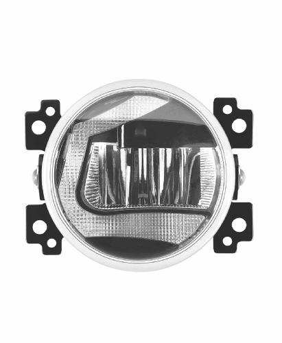

Aslında oraya yuvarlak ve beyaz led'li lamba koymak lazım, normalde gündüz ve kısılarak park lambası şeklinde yanacak. Piyasada çubuk şeklinde bu tip çok lamba var ama yuvarlak zor bulunur herhalde. Osram'ın Hella'nın var ama pahalı.
