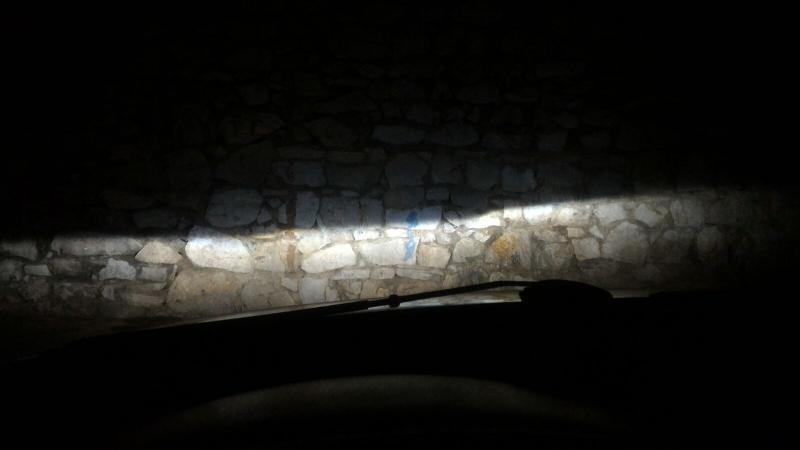

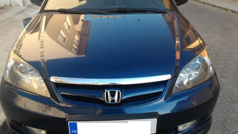

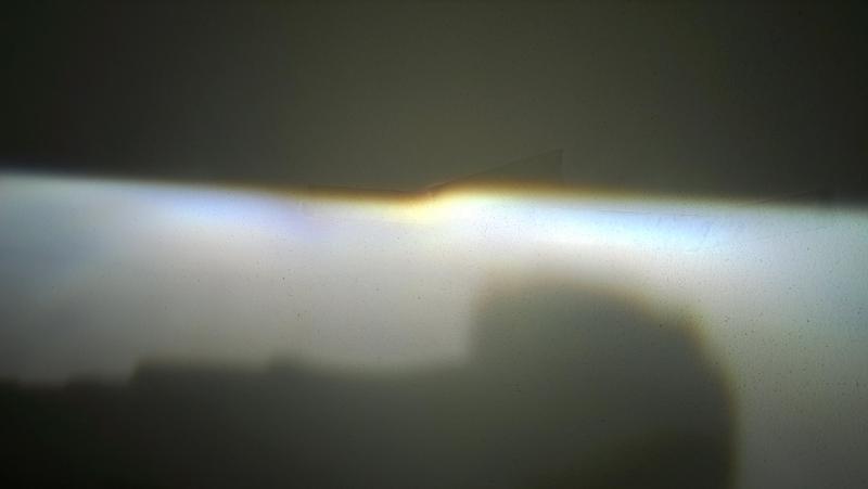

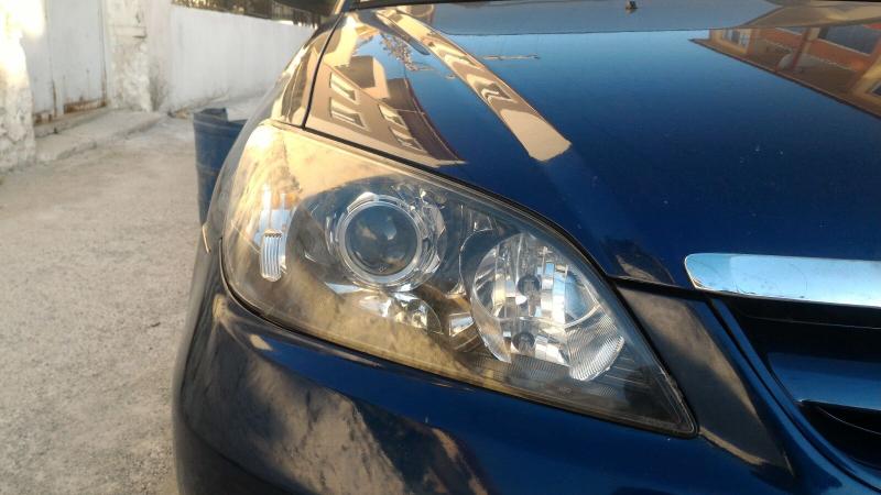

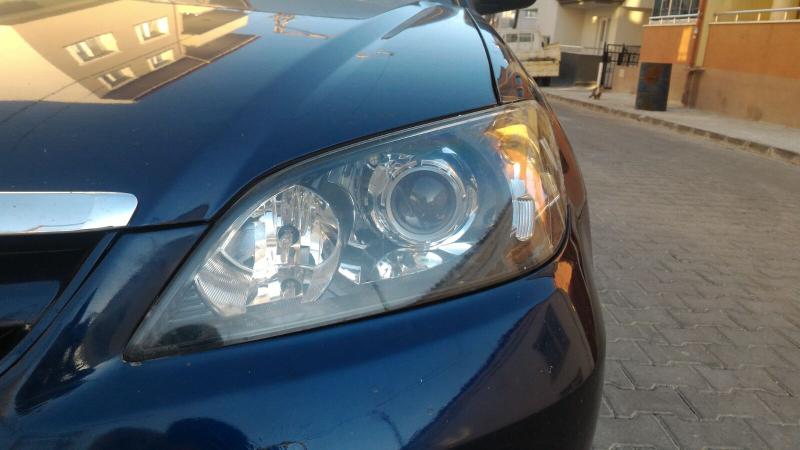

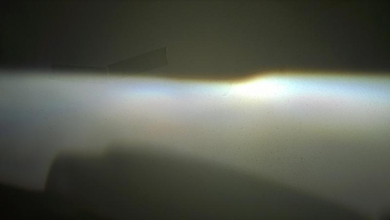

Can beye öncelikle teşekkürlerimi tekrardan sunarım. Uzun süren fizibiliteden sonra işe koyulduk. Problemsiz hallettik. Çizgimiz falan çok iyi durumda farı takan arkadaş ayar yapmadı sadece. Far tası reflektörün kenar kısımları boyalıydı buda işin kaymağı oldu. Krom yapıyı da bozmadan farları hallettik.

Elinize sağlık farlar güzel olmuş. Yalnız tek bir kısım gözüme çarptı, siyah kısımları lacivert yapsaydınız çok daha güzel olurdu diye düşünüyorum. :good1:

Valla far sahibi arkadaş çıkma far almış kendisi de değişiklik istemedi o yüzden böyle kaldı. Aslında olabilir bu şekilde de oem karartılmış farlar gibi oldu. Opel Astra J de iki farklı far tipi var biri oem karartılmış diğeri de normal örnek foto:
Can Ayaslan
Uygulama çok hoşuma gitti o açıdan bir sorun yok. Fakat araç rengi lacivert olduğundan dolayı gövde rengi uygulamaları daha hoş gibi geliyor bana o açıdan. Uygulamanız gerçekten güzel olmuş :)
Metin Akbal1679652606
Teşekkurler fotoğrafın açısı aldatıyor o yuzden kaymış gibi duruyor. Çizgiler tam ayarlı. Far ayarı yapılmadığı için far reflektorden açı kaymış birazda. Sağ ve sol çizgiler. Ustteki foto da iki çizgi var boş olan aldatmasın.
