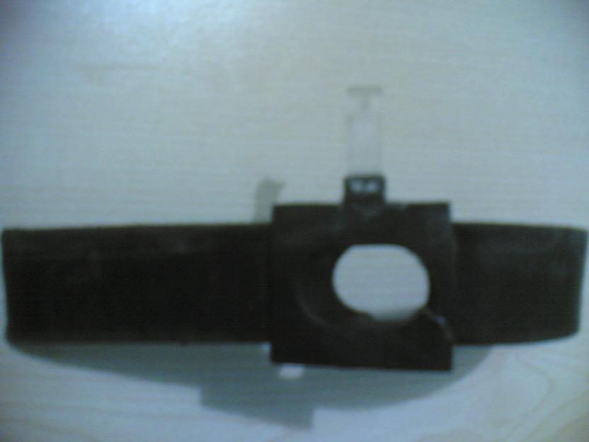

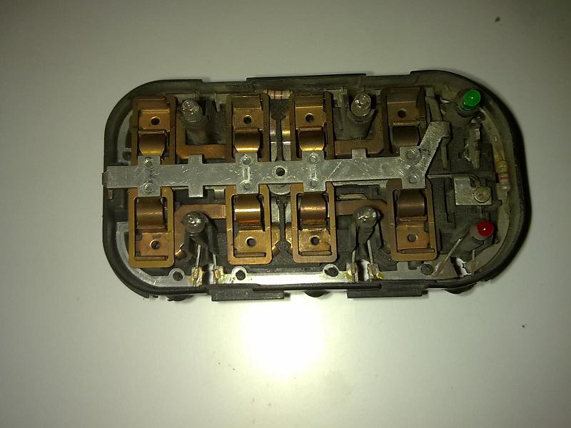

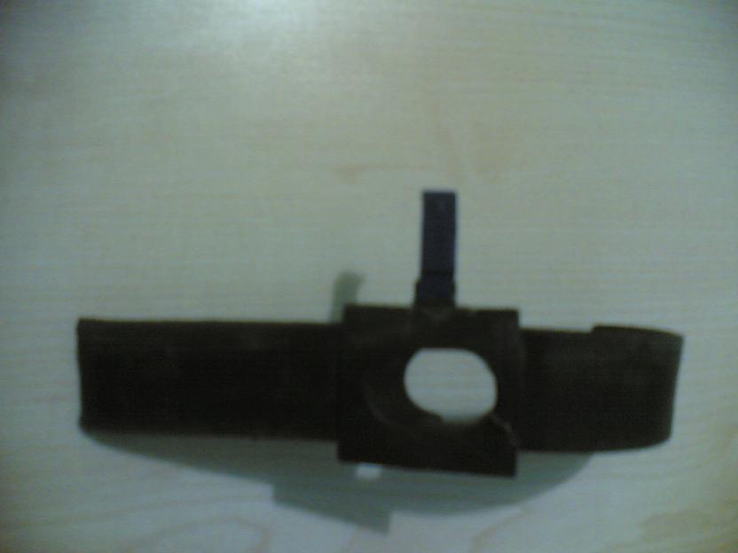

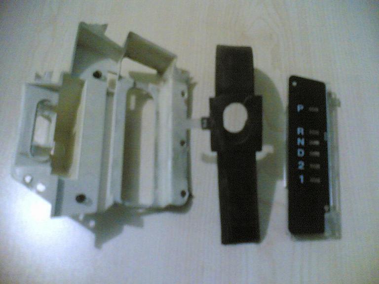

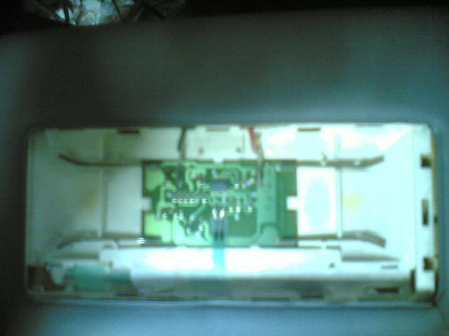

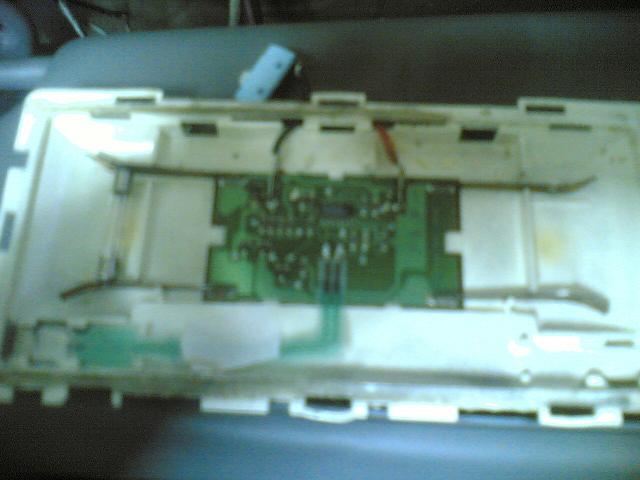

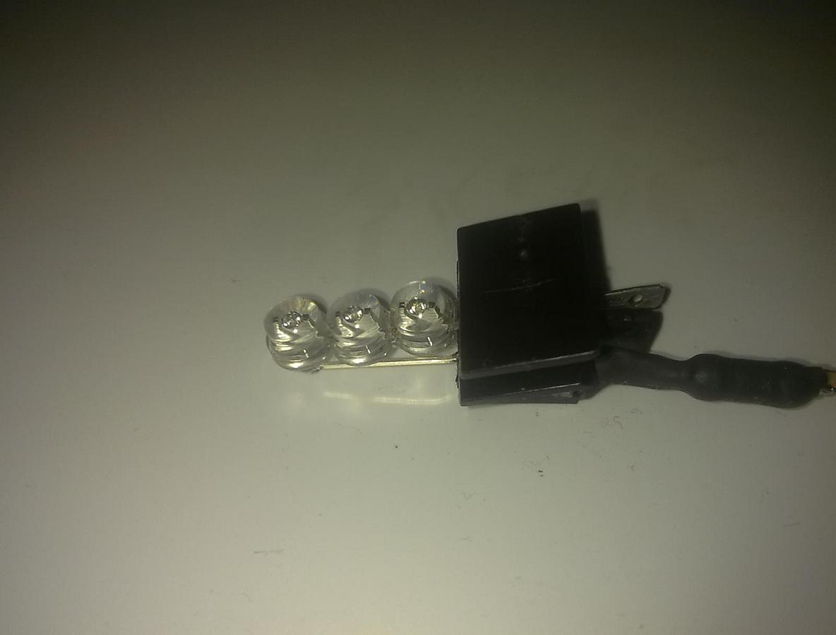

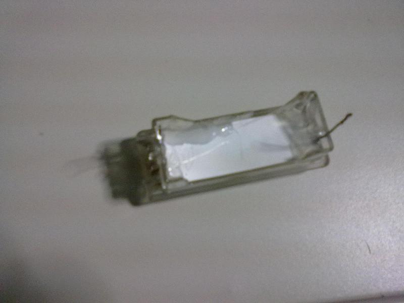

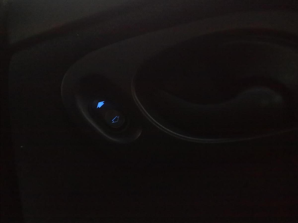

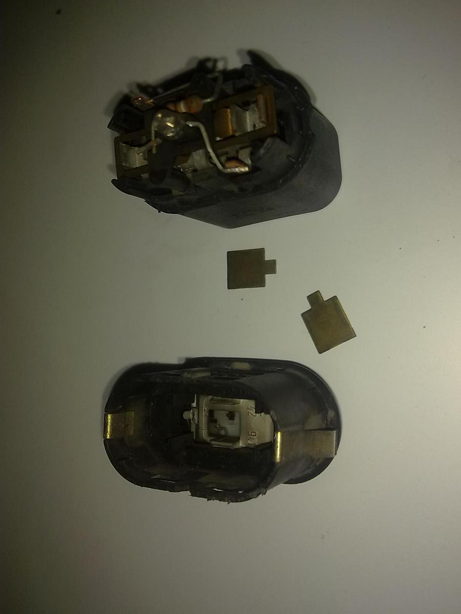

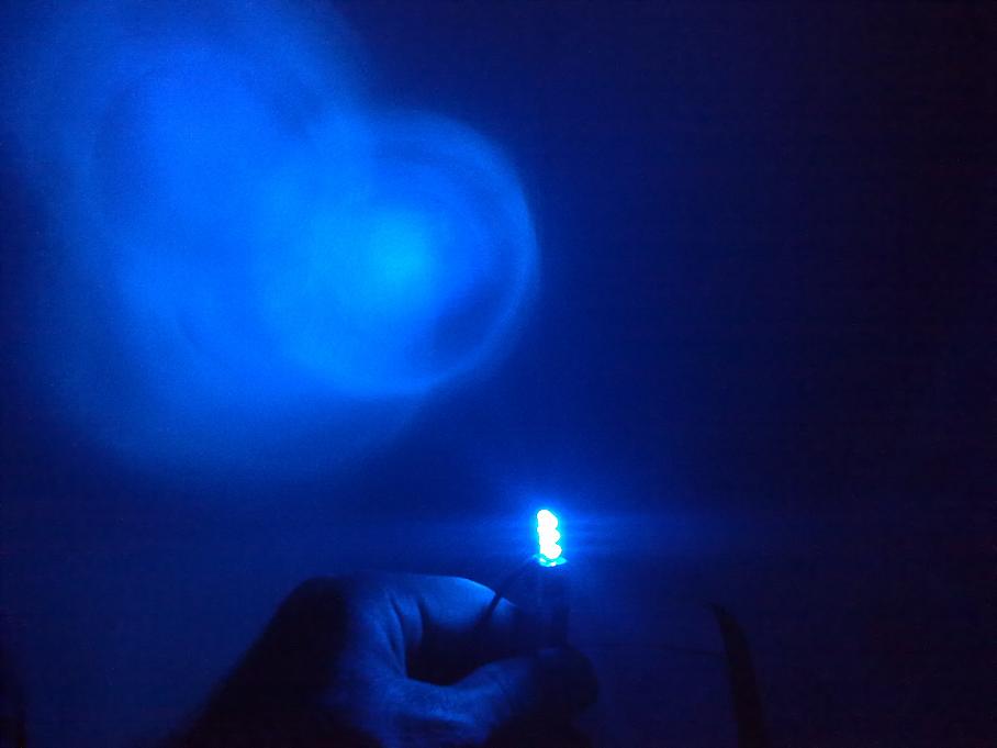

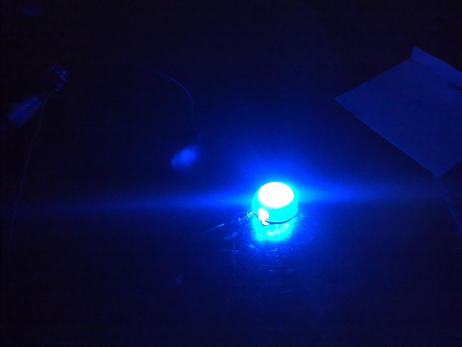

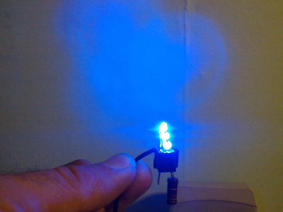

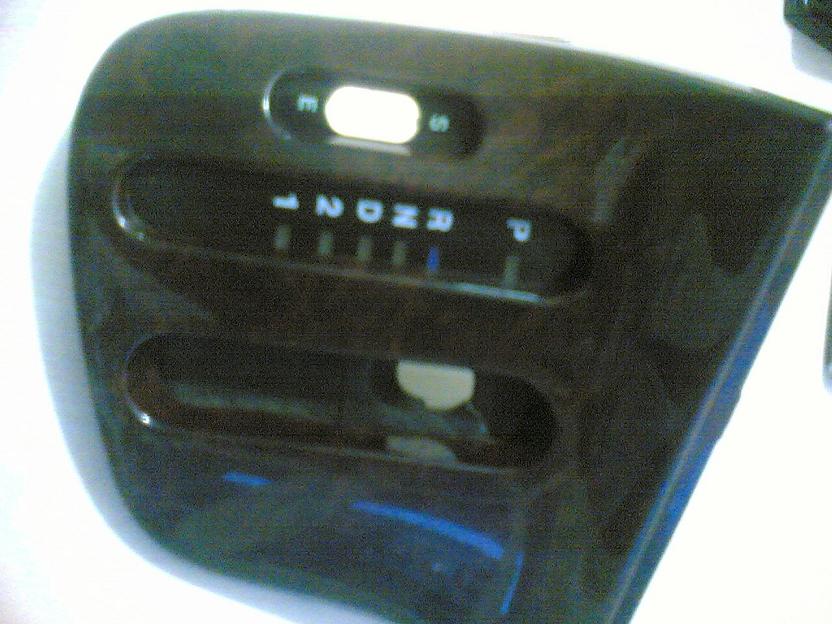

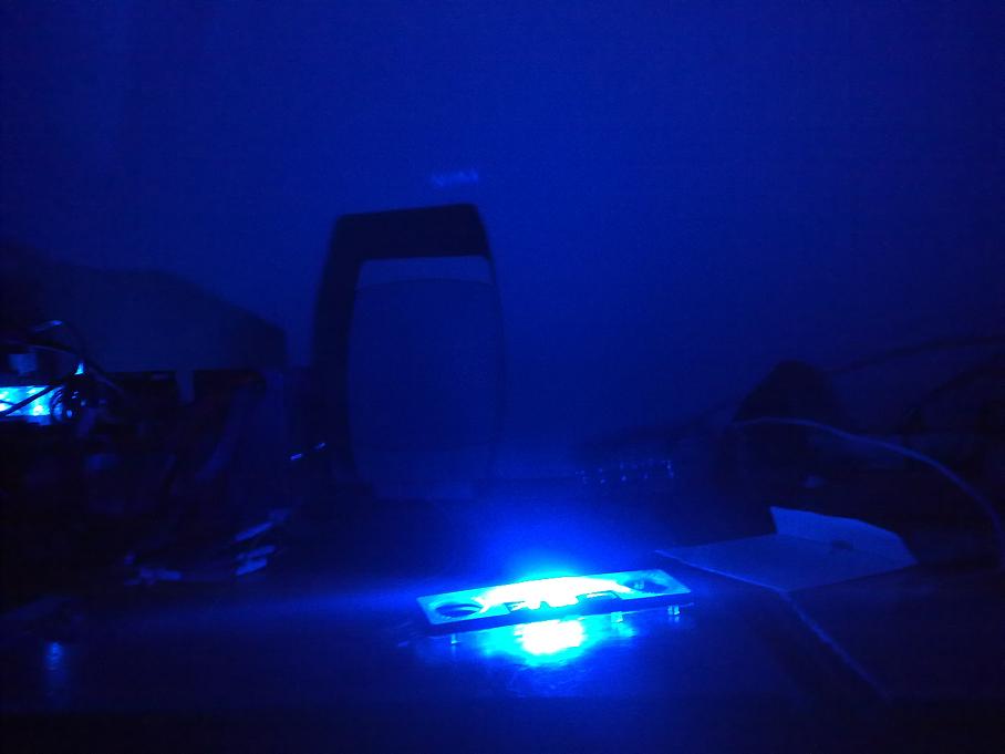

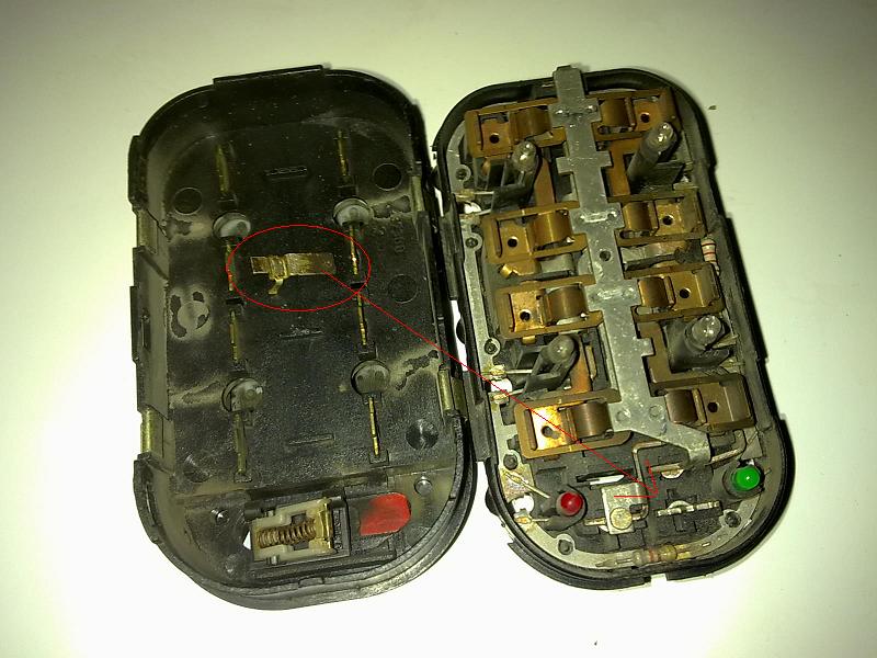

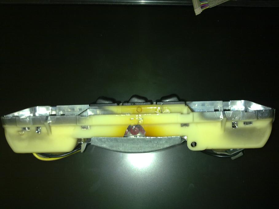

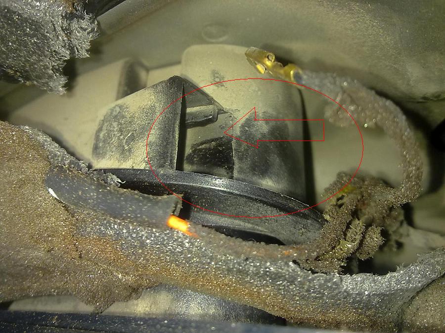

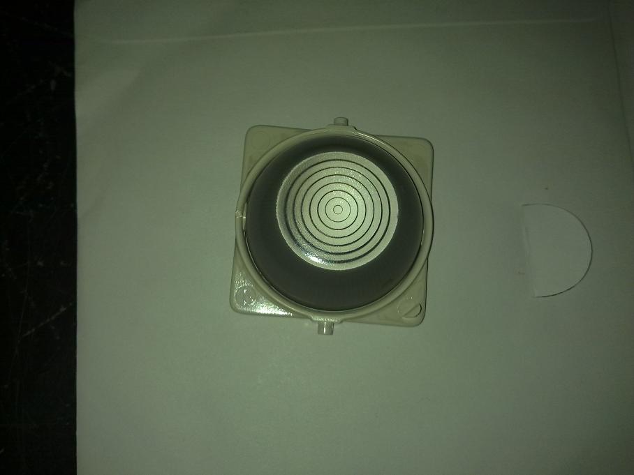

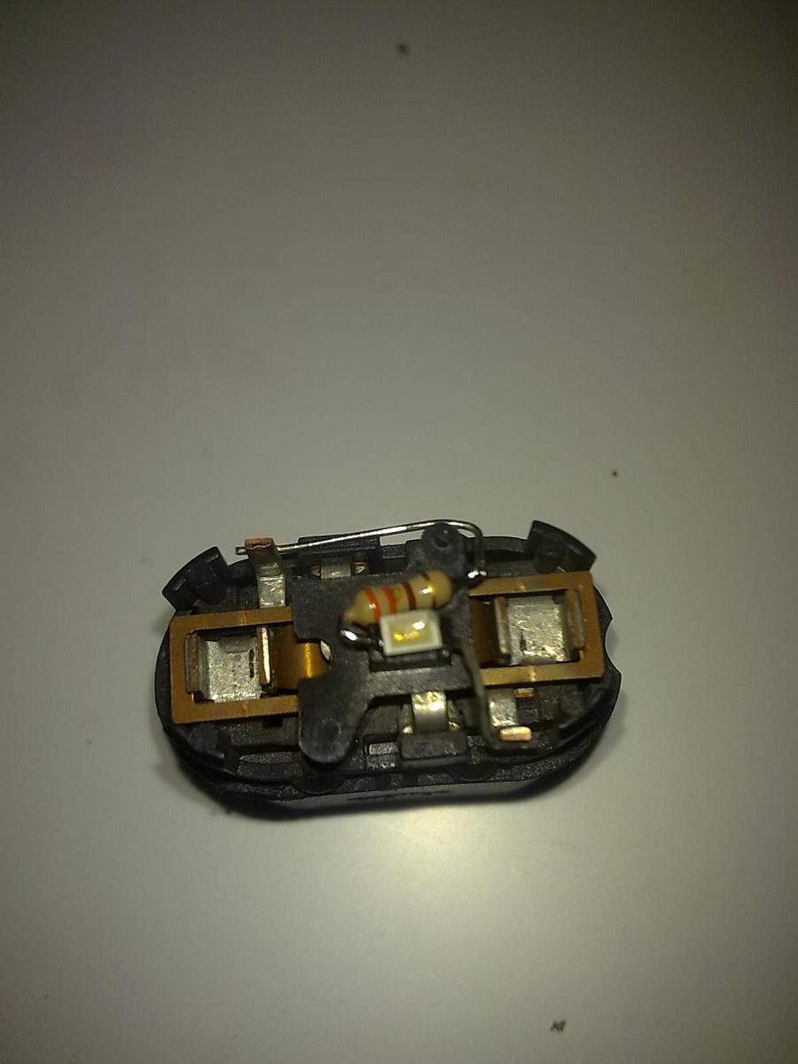

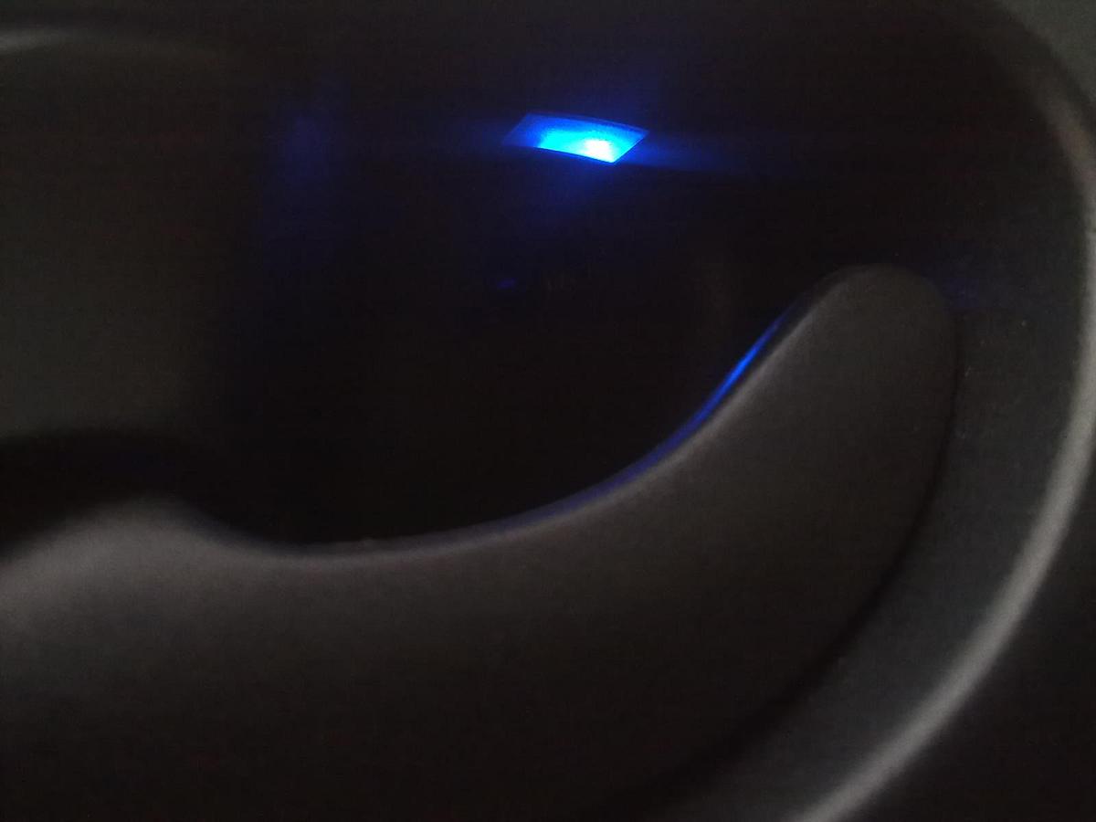

Oktay Toker 6 Nisan 2010 Yazar Paylaş 6 Nisan 2010 (düzenlendi) camlar ana kumanda bölümü kü.ük tırnaga dikkatledleri degiştirdigimde sadece kırmızı kalıcak onuda degiştiricem mecburen oda zayıf çünki cam açma dügmesi parçalı hali tırnaklara dikkatmavi smd led baglı hali drenç degişimi olucak sanırım zayıf yanıyorgündüz çekilmiş burda belli ışık zayıf kalıyor gecede çok farklı degilkapı açma kolunun aydınlatma yuvası burda bir ışık mercegi var digeri yuvaya oturtulan parçadaışıgın şiddeti fena degil parçalar tam oturmadan çekebildim ve gündüz led üçlü şekilde oluyor yönü alta geliyor direnç mecburen kablo kısmına gelmek zorunda kaldı orayada tırnak yapıp kabloyu taktım.cam açma dügmelerinin 3 tanesi aynı türde sol taraftaki 4 lü olarak her kapı için ayrı kumanda ediyor.bunda 4 adet yeşil led ama buna 120 ohm luk drenç baglanmış.1 adet kırmızı ve 1 adet yine yeşil led bulunmakta bu ise arka kapıların cam açma dügmelerini kapatıyor çocuk koruması sanırım.bu parçaya led leri daha yapmadım normal 3mm.lik mavi led kullanıcam buraya.bu büyük parçayı sökerken dikkat edilecek husus küçük bir parça oynar şekilde düşüp kaybolmasın dikkattt.diger dügmelerde her birinde yeşil 3mm lik oldukca zayıflatılmış bir ışıkla yanıyordu gece bile zor görünüyordu işaretler.içini güzelce temizledim ledi kesip 390ohm luk dirençle beraber söktüm.yerine 330ohm luk ve elimdeki smd mercekli mavi ledlerden vardı onu monte ettim.fakat ışık yetersiz kaldı biraz galiba drenç degerini 220 ohm yapıcam sonra.öncesinde sökük halde iken voltaj ölçümü yaptıktan sonra tabiii.yanlız bu parçaları sökerken dikkat etmeliyiz içinde 2 adet tırnak var monteli degil koybolmasın.kapı açma kolu iç aydınlatma lambası yalıtım süngeri diyeyim onun altında kalıyor yuvası zifti kaldırmak biraz zor oldu ama açtım 2 ayrı mercek bulunuyor burda biri kapıya sabit digeri açma kolunun dış kapatma çercevesinde ama ışık güzel yansıyor dogrusu.burdaki voltaj 9.6volttu maximum(benim aracım için geçerli)ve 3adet mantar ledi seri bagladım ve 2.2ohm luk bir direnç bagladım.arttıkca deger ısınma arttı ışık düştü voltaj düşük malum.bu direnç ile 10 voltluk sabit dc voltajla yaklaşık 12 saat sabit yakarak test ettim her hangi şekilde dirençte ısınma olmadı.ışık şiddeti oldukca güzeldi.resimler gündüz çekildi.o yüzden ışık şiddeti tam anlaşılmıyor.bu parçalarda hoşuma giden bişi oldu led baglantılarını lehim ile degil punta ile yapmışlar bu güzel b özellik.http://img682.imageshack.us/i/05042010424.jpg/ 6 Nisan 2010 tarihinde Oktay Toker tarafından düzenlendi Yorum bağlantısı

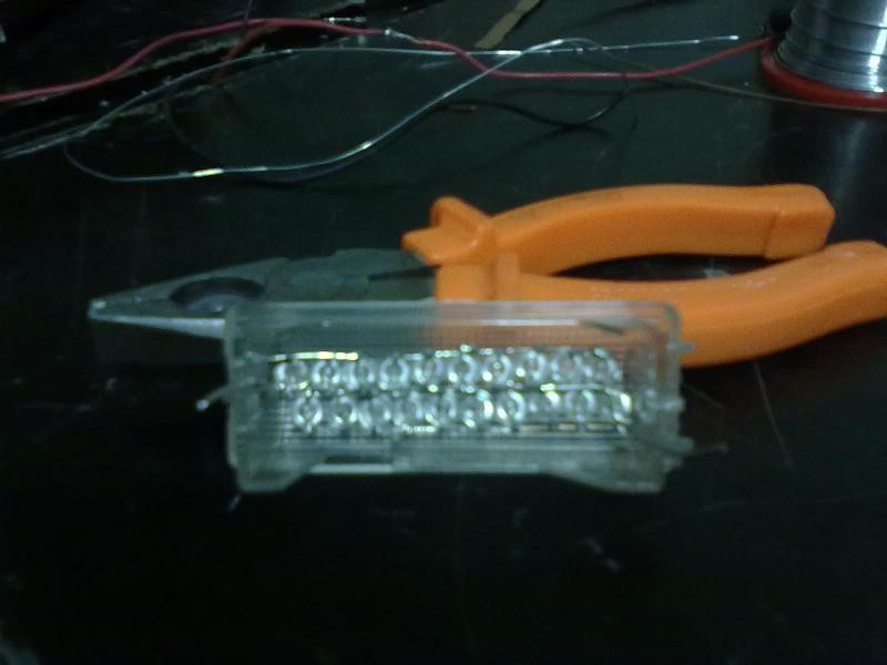

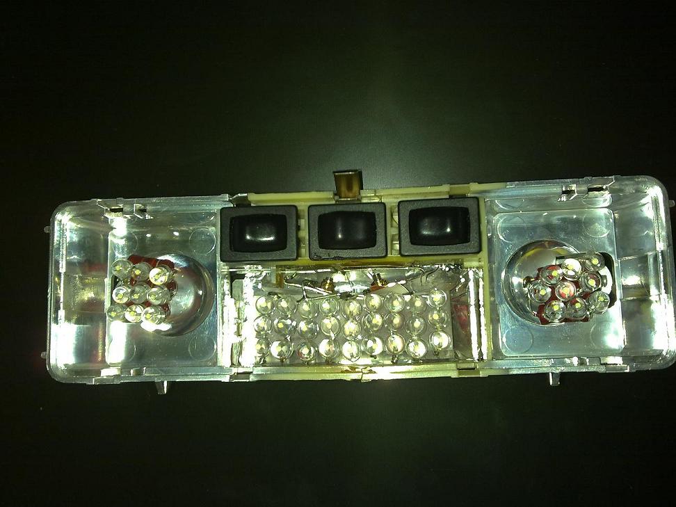

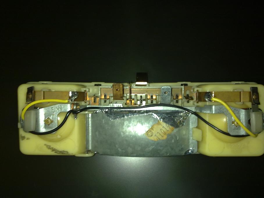

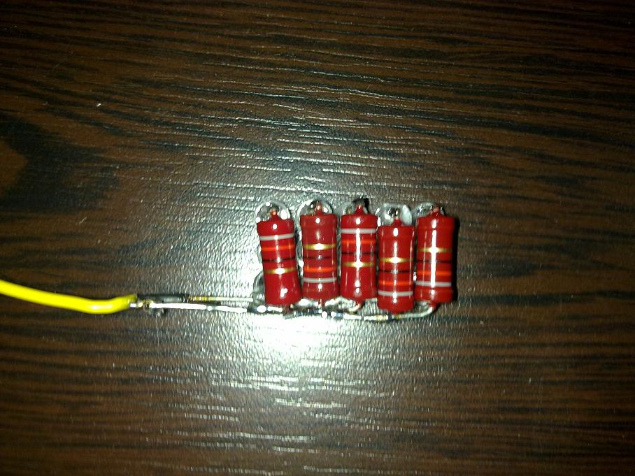

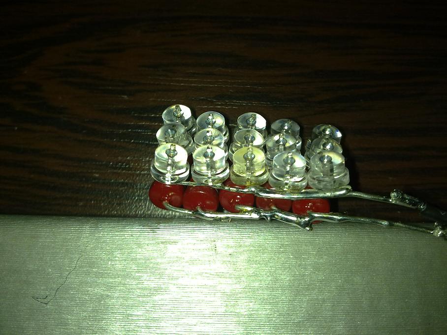

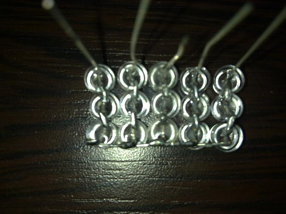

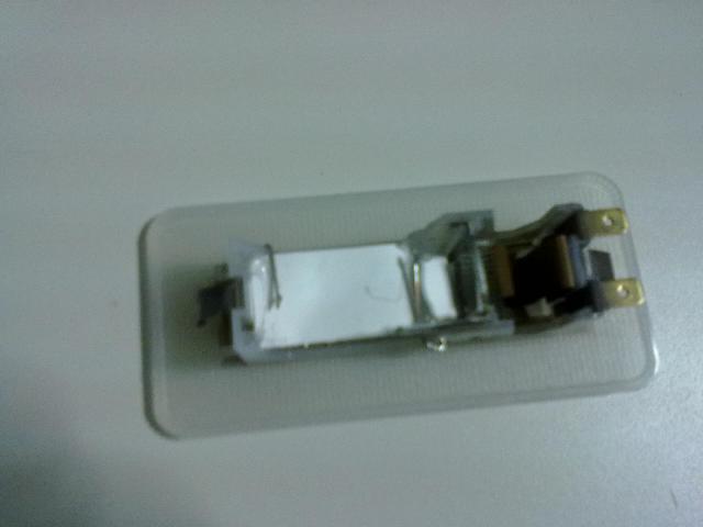

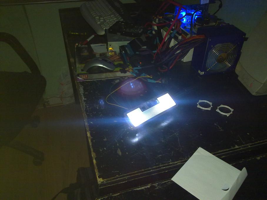

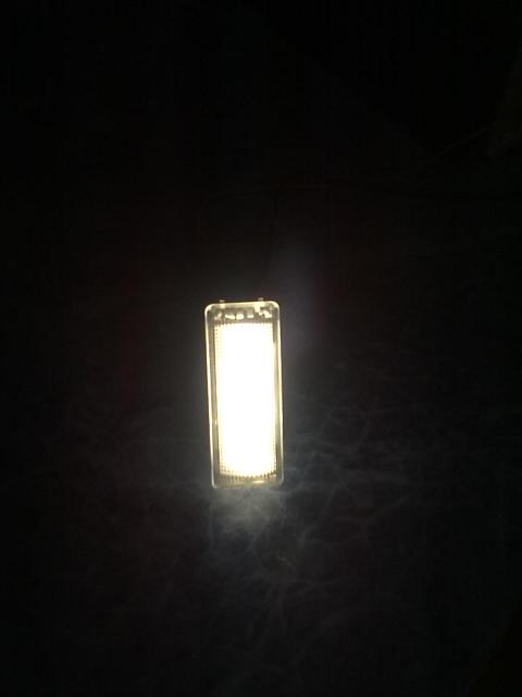

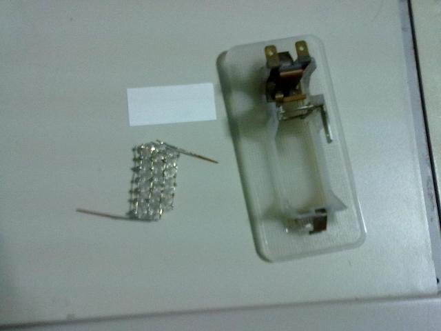

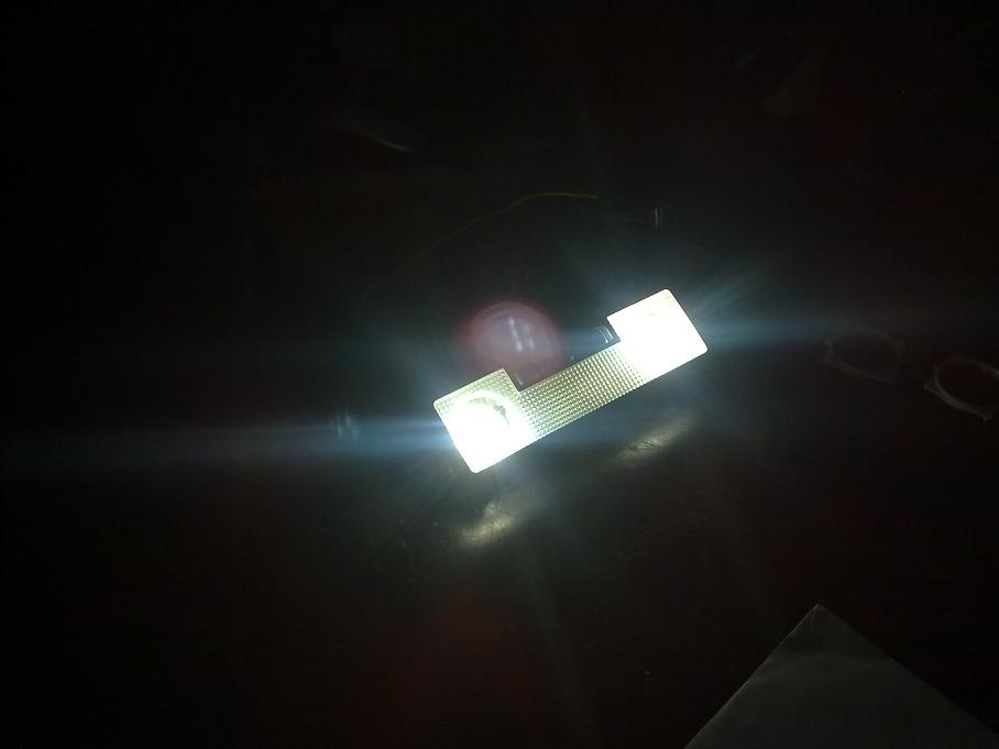

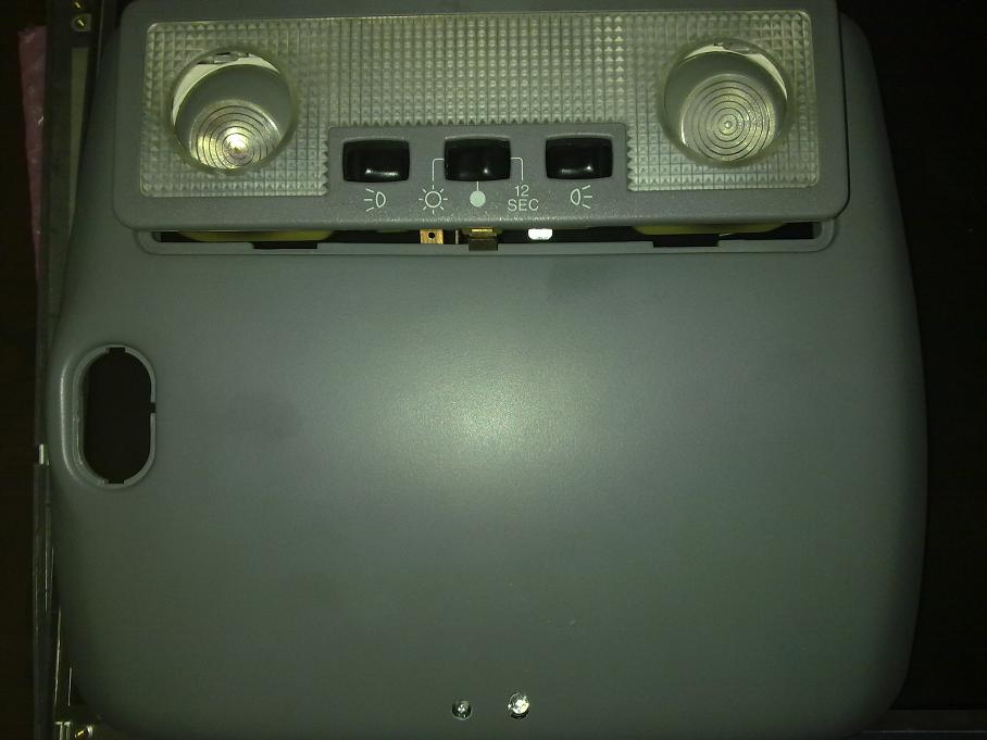

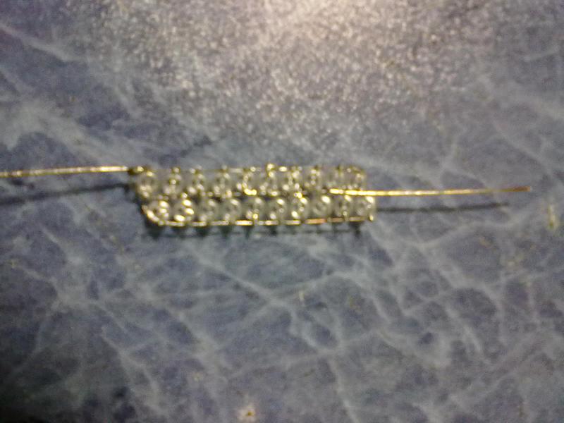

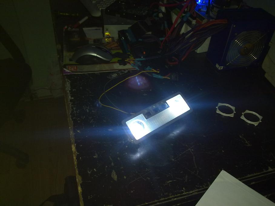

Oktay Toker 13 Nisan 2010 Yazar Paylaş 13 Nisan 2010 (düzenlendi) tavan aydınlatmasını söktüm epeycede kirli idi güzelce temizledim önceden hazırladıgım ledleri taktım ışık şiddeti oldukca iyi oldu.üç ayrı bölümü var iki tane saglı ve sollu oynar yuvalı yuvarlak mercekli buradan 5 watt'lık ampul çıktı yerine 9 adet 3 erli seri ve her seri için 82ohm 1watt seri baglantılı led uyguladım.pertinaks veya hazır epoksi kullanmadım yer zaten küçük ledlerin bacaklarını yan yana koyarak lehimledim birleşik oldu iyice fenada olmadı aslında ama özenmedim cumartesi gecesi ledleri eve götürdüm kötü havyam vardı evde 2 saat falan ugraşmışım tasarladıgım şekilde ledleri hazır hale getirdim.dün gecede uyguladım.biraz çirkin duruyor ama saglam şekilde yerleştirdim altını iyice silikonla doldurup oturttum ledleri.resimde boş haldeyken çekmiştim.orta kısım olan büyük bölüme 10watt lık ampul takılmış.ve plastik erimiş iyice kırılmış sıcaktan çatlamış her bir yeri küçük tellerle aralara köprü atıp biraz destek yaptım ve pattex plastik yapıştırıcısından sürdüm uhu gibi kokuyor ama kuruyunca sertlligi iyi.bu bölüme 27 tane birleşik led yaptım yine 3 erli seri ve 82ohm dirençle.regulatör kullanmadım bu şekilde 13.5 volt adaptör ile yaklaşık 8 saat çalışır bıraktım ısınma sadece led üstlerinde oldu drençte ısı hissetmedim.özellikle 1 watt kullandım ısı drinçte deger kaybı yaratıyor.regülatör kullanmamaya karar verdim.led başına maximum 3.2 volt ölçtüm araç çalışır halde iken.boşta iken 3 volt oluyor maximum.güneşlik arkasında bulunan aydınlatmalarada el attım orayada 5 watt ampul kullanılmış ama devre konmuş içine dügme var 8 volt düşük ve dügmeye basılınca normal akü voltajı alınıyor.buraya 3 led kullandım 82ohm direnç ile.güzelde oldu.içe gömdüm iyice görünmüyor ledler sadece ışık yansıyor.sol güneşligin aydınlatma on off swich bozuktu onun için söktüm ve tamir ettim.mondeo sırf ışık şiddeti için harika bir devre kullanmış resimde görebilirsiniz.araç içi resimlerini çekicem bi kaç güne.SUBMARINELIGHT led için delik delmeye ugraşmadım 2 tane önceden delmişler orayı kullanmaya çalıştım.deneme amaçlı mantar led taktım biri vites tarafına bakıyor digeri el freni tarafına.12 volt ugraştırmadı aydınlatmada 12saniyelik ışıklandırma kapı açılıp kapandıgında yanan,sadece bu şekilde yanmasını istedim.sis lambasının açık oldugu ışık göstergesinde ön sisler için mavi smd led kullandım diger ledler içten çok belli oldu bunda ışık şiddeti tam yerinde oldu.arka sis için ise kırmızı smd kullandım.hoşuma gitti renk ler çünki burda ışık yansıtıcı camda yeşil ve sarı kullanılıyordu ve bu camın boyalı hali idi buna ragmen mavi ve kırmızı renk çok tatlı görünüyor.şimdilik bu kadar.ledlerin montajında özellikle pertinaks veya epoksi kullanmadım elimdeki mantar ledler fazla oldugu için power led kullanmadım.sonuç oldukca yeterli ledler çok fazla belli olmuyor kutunun içinde yeteri kadar sıgdı mercek bölümünü doldurdu resimlerde nasıl çıkıcak bakalım.ayak altı ışıklandırmasınıda mavi ledle yapmaya karar verdim 5wattlık ampul kullanılmış yakında uyguluyacagım.mavi ton çok talı duruyor kırmızı gri ve iç bölümünde hemen hemen her yeri siyah olan mekanda kırmızı çok sıkıcı olur diye düşündüm mavi gerçekten iç açıcı renk benim için.bunlar daha temiz resimler oldu daha net.resimlerin hepsi bu adreste http://img694.imageshack.us/i/iaydnlatmayankhali.jpg/ 15 Nisan 2010 tarihinde Oktay Toker tarafından düzenlendi Yorum bağlantısı
Recep Yazıcı1679652586 14 Nisan 2010 Paylaş 14 Nisan 2010 tavan aydınlatmasını söktüm epeycede kirli idi güzelce temizledim önceden hazırladıgım ledleri taktım ışık şiddeti oldukca iyi oldu.üç ayrı bölümü var iki tane saglı ve sollu oynar yuvalı yuvarlak mercekli buradan 5 watt'lık ampul çıktı yerine 9 adet 3 erli seri ve her seri için 82ohm 1watt seri baglantılı led uyguladım.pertinaks veya hazır epoksi kullanmadım yer zaten küçük ledlerin bacaklarını yan yana koyarak lehimledim birleşik oldu iyice fenada olmadı aslında ama özenmedim cumartesi gecesi ledleri eve götürdüm kötü havyam vardı evde 2 saat falan ugraşmışım tasarladıgım şekilde ledleri hazır hale getirdim.dün gecede uyguladım.biraz çirkin duruyor ama saglam şekilde yerleştirdim altını iyice silikonla doldurup oturttum ledleri.resimde boş haldeyken çekmiştim.orta kısım olan büyük bölüme 10watt lık ampul takılmış.ve plastik erimiş iyice kırılmış sıcaktan çatlamış her bir yeri küçük tellerle aralara köprü atıp biraz destek yaptım ve pattex plastik yapıştırıcısından sürdüm uhu gibi kokuyor ama kuruyunca sertlligi iyi.bu bölüme 27 tane birleşik led yaptım yine 3 erli seri ve 82ohm dirençle.regulatör kullanmadım bu şekilde 13.5 volt adaptör ile yaklaşık 8 saat çalışır bıraktım ısınma sadece led üstlerinde oldu drençte ısı hissetmedim.özellikle 1 watt kullandım ısı drinçte deger kaybı yaratıyor.regülatör kullanmamaya karar verdim.led başına maximum 3.2 volt ölçtüm araç çalışır halde iken.boşta iken 3 volt oluyor maximum.güneşlik arkasında bulunan aydınlatmalarada el attım orayada 5 watt ampul kullanılmış ama devre konmuş içine dügme var 8 volt düşük ve dügmeye basılınca normal akü voltajı alınıyor.buraya 3 led kullandım 82ohm direnç ile.güzelde oldu.içe gömdüm iyice görünmüyor ledler sadece ışık yansıyor.sol güneşligin aydınlatma on off swich bozuktu onun için söktüm ve tamir ettim.mondeo sırf ışık şiddeti için harika bir devre kullanmış resimde görebilirsiniz.araç içi resimlerini çekicem bi kaç güne.SUBMARINELIGHT led için delik delmeye ugraşmadım 2 tane önceden delmişler orayı kullanmaya çalıştım.deneme amaçlı mantar led taktım biri vites tarafına bakıyor digeri el freni tarafına.12 volt ugraştırmadı aydınlatmada 12saniyelik ışıklandırma kapı açılıp kapandıgında yanan,sadece bu şekilde yanmasını istedim.sis lambasının açık oldugu ışık göstergesinde ön sisler için mavi smd led kullandım diger ledler içten çok belli oldu bunda ışık şiddeti tam yerinde oldu.arka sis için ise kırmızı smd kullandım.hoşuma gitti renk ler çünki burda ışık yansıtıcı camda yeşil ve sarı kullanılıyordu ve bu camın boyalı hali idi buna ragmen mavi ve kırmızı renk çok tatlı görünüyor.şimdilik bu kadar.ledlerin montajında özellikle pertinaks veya epoksi kullanmadım elimdeki mantar ledler fazla oldugu için power led kullanmadım.sonuç oldukca yeterli ledler çok fazla belli olmuyor kutunun içinde yeteri kadar sıgdı mercek bölümünü doldurdu resimlerde nasıl çıkıcak bakalım.ayak altı ışıklandırmasınıda mavi ledle yapmaya karar verdim 5wattlık ampul kullanılmış yakında uyguluyacagım.mavi ton çok talı duruyor kırmızı gri ve iç bölümünde hemen hemen her yeri siyah olan mekanda kırmızı çok sıkıcı olur diye düşündüm mavi gerçekten iç açıcı renk benim için.resimlerin hepsi bu adreste http://img694.imageshack.us/i/iaydnlatmayankhali.jpg/Resimlerin hiç birinde detaylar belli olmuyor. Yorum bağlantısı

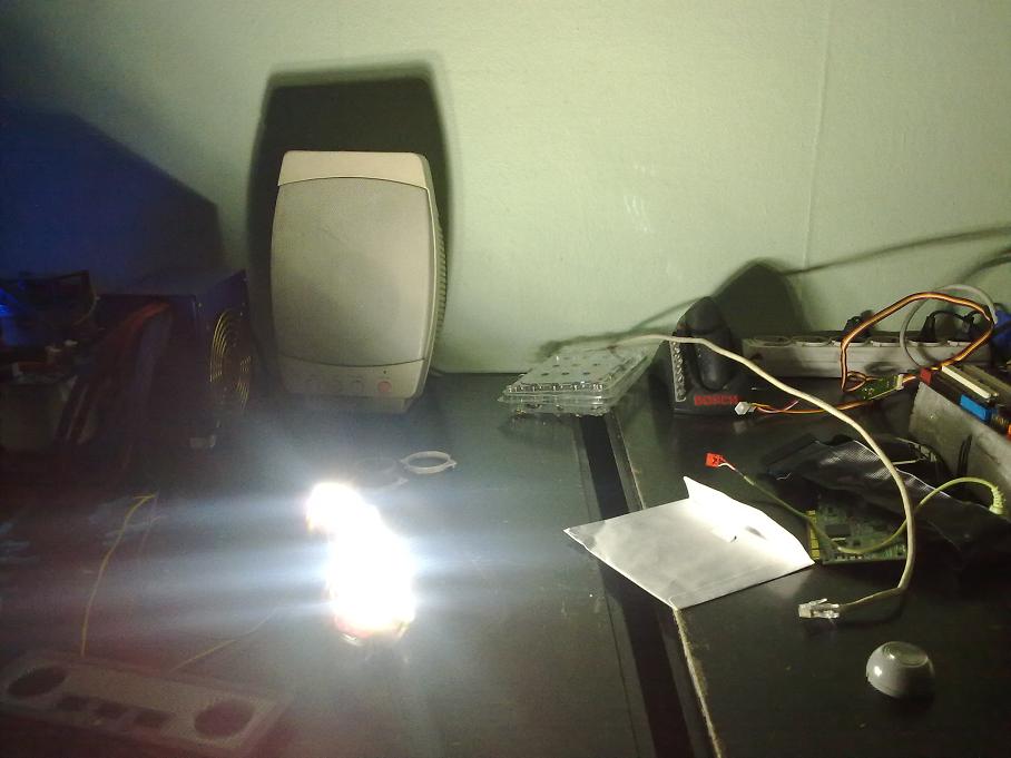

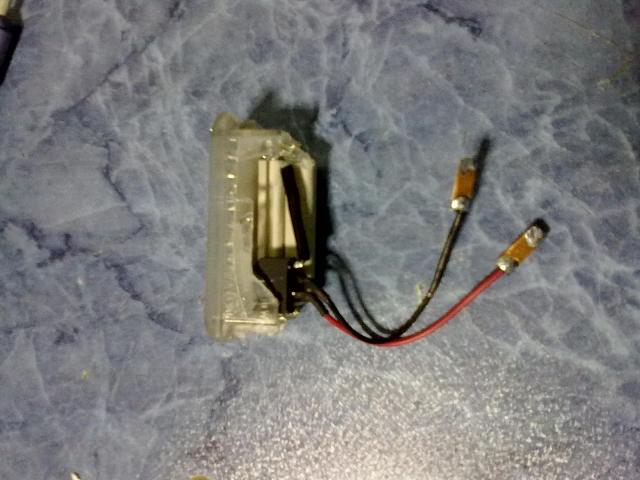

Oktay Toker 14 Nisan 2010 Yazar Paylaş 14 Nisan 2010 (düzenlendi) resim makinam cep teli maalesef ondan öyle oldufoto makinası sorunum var gecenin bir vakti ugraştıgım için olmadı.ama daha toplamadım.resimler degişti.bunlar daha temiz oldu inceleyebilirsiniz.kullandıgım ledler mantar led cinsinden.3lü seri baglatı ve 82ohm 1watt lık drençle kullandım.araç çalışır durumdayken led başına maximum 3.3 volt deger gördüm.araç çalışmaz durumda iken 3.2.volt 3.1volt arasında deger görünüyor.tavan aydınlatması arka aydınlatma ve ayak altı aydınlatmaları gösterge paneli kapı açma dügmelerinin voltajını ayarlayan dimmer dışında kullanıyor.o yüzden 12 voltluk deger buralarda sabit.araca monte etmeden yaptıgım 27li led uygulamasını yaklaşık 12 saat boyunca sürekli 13.8 volt sabit voltaj ile test ettim sıcaklık seviyesi oldukca düşüktü her hangi aşırı ısı olmamıştır.şimdi arka aydınlatmalara da bu şelide led uygulamasını yapmaya başladım.bilahire resimleri ekleyecegim. 26 Nisan 2010 tarihinde Oktay Toker tarafından düzenlendi Yorum bağlantısı

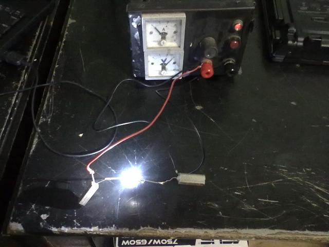

Oktay Toker 1 Mayıs 2010 Yazar Paylaş 1 Mayıs 2010 yeni gelen ledlerin testini yapıyorum fazla akım vererek dayanıklılık süresine bakıcam eski kullandıgım mantar beyaz led ile yeni gelen mantar beyaz led farklı ikisinede seri 150ohm bagladım 14volt sabit .eski led 68ma çekiyor 3.8 volt degeri varyeni led 69ma çekiyor 3.9 volt degeri bu gece 02.20 itibariyle bagladım.sonuçları yazacagım. Yorum bağlantısı
Oktay Toker 1 Mayıs 2010 Yazar Paylaş 1 Mayıs 2010 (düzenlendi) sonuc fazla sürmedi yeni ledin ışık degeri 03.12 de azalmış durumda eski led aynı canlılıkta yanmaya devam ediyordu.ikiside farklı biri beyaz biri günışıgı ama bu kadarda fark olmamalıdırdiye düşünüyorum.eski ledi tek olarak yine bagladım 03.28.bugun satıcıyla kavga günüm olucak sanırım.ledin yapısıda dış mercek kalınlıgı falan bariz ince eski lede oranla.teste kullandıgım drençlerin ohm degerleri ölçü aletiyle ölçerek taktım aynı degerdeler.ısıdan dolayı drençde deger kaybı olmaması için 5watt kullandım. 1 Mayıs 2010 tarihinde Oktay Toker tarafından düzenlendi Yorum bağlantısı
Oktay Toker 1 Mayıs 2010 Yazar Paylaş 1 Mayıs 2010 sabah 07.35 itibariyle led testine son verdim.günışıgı eski led verdigim degerdeki voltaj ve akımla 4 saat boyunca ilk taktıgımdaki ışık siddetini koruyarak çalıştı.yeni ledleri iade edip bu ledi aldıgım yerden toplamda 20tl fazla ücret ile almış olucam bunun için ise sanırım biraz bekliyecegim, iade konusu ugraştırcak biraz.eski ledim gerçekten kaliteli çıktı.hayırlısı bakalım. Yorum bağlantısı
Oktay Toker 2 Mayıs 2010 Yazar Paylaş 2 Mayıs 2010 ledleri aldıgım yere detaylı şekilde yaptıgım uygulamaları anlattım mesaj yolluyarak.ledlerimize şu şekilde drenç baglarsanız belirtilen ışık degerini alırsınız yazmışlar.benim lede baglı drençle aldıgım ışık seviyesini yeni ledde düşük degerde drenç ile alıcagımı söylüyorlar.verilen deger 3 lede 180ohm buda ledlerinin 25ma çalıması demektir.ben 3 lede ilk önce 220ohm takıp test etmiştim bu detayları yazmamıştım sadece sonuç detaylarını yazmmıştım foruma. 180 ohm drenci bagladımda eski ledimdeki ışk zaten çok yüksek.buda ledin mantar sınıfının kalitesizlerinden oldugunun ispatı.dedim yazdıklarımı iyice okuyun lediniz uzun ömürlü degil dedim.benim ledi incelemek için istediler bugun yolluyacagım.cumartesi kargoculara ulaşamadım.bakalım ne diyecekler. arkadaşlar genel rengi mavi yapmama yorumlarınız varmı.kırmızı veya beyaz istemedim gözü daha çabuk yoruyor bu renkler diye düşündüm.agırlıgı mavi renge verdim.km göstergesindede taban rengini mavi düşünüyorum sadece ibreler beyaz olsun istiyorum.ikaz lambalarında ise mavi yine,sinyal ikazını ise daha kara vermedim ama kırmızı veya beyaz arasında olucak.uzun far zaten mavi onu kırmızı yapıcam. yani standar renkler olmuyacak.araba resmi olan kapı açık ikazlarında araç resminin taban boyası mavi yeşil görünmesi ampulden dolayı.araç resmi mavi olucak.digerlerini sanırım beyaz yapıcam arıza anahtar ikazı kırmızı olucak.yorumlara açıgım. Yorum bağlantısı
Oktay Toker 3 Mayıs 2010 Yazar Paylaş 3 Mayıs 2010 (düzenlendi) bu gece eski ledlerimle paralel 5li dizlim seri 60ohm drenç ile 30ma sınırlaması yaparak 3 saat boyunca çalıştırdım bu defa voltaj da köprü dio kullandım.14volt sabit artı eksi ucuna köprü diodun girişlerine bagladım eksi ucu köprü diodun eksi ucunun yanındakine artıyı o şekilde.ve akım çekildiginde yani köprü diodun çıkışlarına baglanıcak parçadan sonra ölçü aletiyle ölçülecek voltaj 12.50 olucaktır.diod seri baglandıgında 1.5voltluk zener diod gibi çalışır deyim anlaşılması için.bu köprü diodu 47 ledli seri baglantılı ledlerimdede kullandım ısı ve voltaj kaybı yaşamadım.bu 47 led toplamda 8 saat çalışmıştırköprü diodun amperi yüksek olmalı bende 6amper kullandım.12.50 voltajını baz alarak mantar lede 30ma olucak şekilde hesap ederek 60 ohm drenç bagladım.toplamda 120ma akım çekilmiş oluyor.drenç taş drenç olmalı wattıda yüksek.burda ısı tamamen drençte oluşmaktadır ve ciddi boyutta olmamıştır elimle baktıgımda dakikalarca tutabilecegim bir ısı bu..ve ledlerde seri baglantıdan daha güzel bir verim aldıgımı söyleyebilirim.bu sadece denemedir. 3 Mayıs 2010 tarihinde Oktay Toker tarafından düzenlendi Yorum bağlantısı

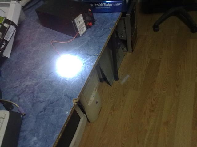

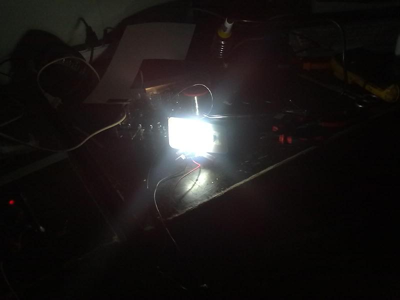

Oktay Toker 5 Mayıs 2010 Yazar Paylaş 5 Mayıs 2010 (düzenlendi) Sonuç resmi var mı ?zener diod umdugum gibi çıkmayınca resim çekmedim .köprü diodlu olarak çektigim bagaj ve arka ışık ların paralel baglantı olarak köprü diod ve 13ohm ile test resimleri.13ohm drenci yerine 15ohma yakın olucak şekilde 47ohm 3tane 11wattlık drençleri paralel baglıyarak ısıyı her drence dagıtmayı düşünüyorum.wattta artacak haliyle. sizin bahsettiginiz sonuç resmi olarak bunları anladım.resimlerin ışıgın en az yansımasını bularak çektim.aydınlık ortamda çekmedim onuda çekip eklerim. 5 Mayıs 2010 tarihinde Oktay Toker tarafından düzenlendi Yorum bağlantısı

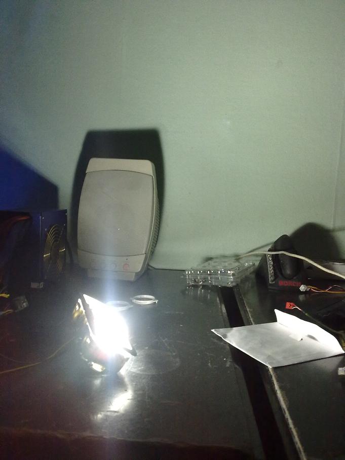

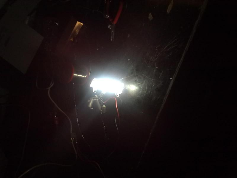

Oktay Toker 6 Mayıs 2010 Yazar Paylaş 6 Mayıs 2010 bagaj aydınlatmasının bitmiş haliaydınlık ortamda resim çekerken iyice yaklaştırarak çektim makinayı ışıga yaklaştırınca etrafının karartıp ışıgı aldı ekrana,ışıgın şiddeti gayet iyi(cep telefonuyla çektim.)bagaja monte ettim gayet güzel oldu ama sol taraf öksüz kaldı ışık yetmiyor oraya.sol tarafada güzel bir kutu ile uygulama yapmam gerek. Yorum bağlantısı
Mehmet Ozyurek 6 Mayıs 2010 Paylaş 6 Mayıs 2010 Güzel görüntü olmuş.. ama yetmeyecektir... Benim arabada orjinal ampul solda.. Sağ taraf karanlık kalıyordu... Baktım uygun bir yer var.. 16 tane ledi sığdırdım bu dar alana ve sağ tarafı destekledim... Yarısı sarı yarısı beyaz... Hoş bir renk oldu Yorum bağlantısı
Oktay Toker 6 Mayıs 2010 Yazar Paylaş 6 Mayıs 2010 (düzenlendi) Güzel görüntü olmuş.. ama yetmeyecektir... Benim arabada orjinal ampul solda.. Sağ taraf karanlık kalıyordu... Baktım uygun bir yer var.. 16 tane ledi sığdırdım bu dar alana ve sağ tarafı destekledim... Yarısı sarı yarısı beyaz... Hoş bir renk oldu yapınca güzel olur zevk alıyorsun.gece florasan gibi ışık yaydı.buda yeterli ama yetmiyor gece taktım sol taraf karanlık kalıyor.çok incelemedim sol tarafta uygun yer varmı diye bakıp ona göre kutucuk yapmaya çalışıcam artık.bagaj doluydu resim çekmedim boşaltınca çekerim.iade ettigim ledleri veren firma cevap yazdı.benim yolladıgım mantar led 60 derece imiş.onların yolladıgı mantar led 120 derece imiş.lütfen aldıgınız ürünün derecesini kontrol ederek alın yazmışlar.bende mantar ledlerin 60derece üretildigini bilmiyordum hiç bir yerde ratlamadım satın aldıgım yer 115 dereceliktir dedi ve 100 ile 120 derece arasında üreticiye göre degişir dediler dedim.tartışmayı uzatmak istemedim.bu ledlerin yerine 3wattlık power led yolluyacaklar.umarım sorun çıkmaz.frkında olmadan belki kendi ledlerinin yetersiz oldugunu ispat ediyorlar.60derece lik led ışıgı daha net ve keskin veriyorya.onu diyorlar. 6 Mayıs 2010 tarihinde Oktay Toker tarafından düzenlendi Yorum bağlantısı
