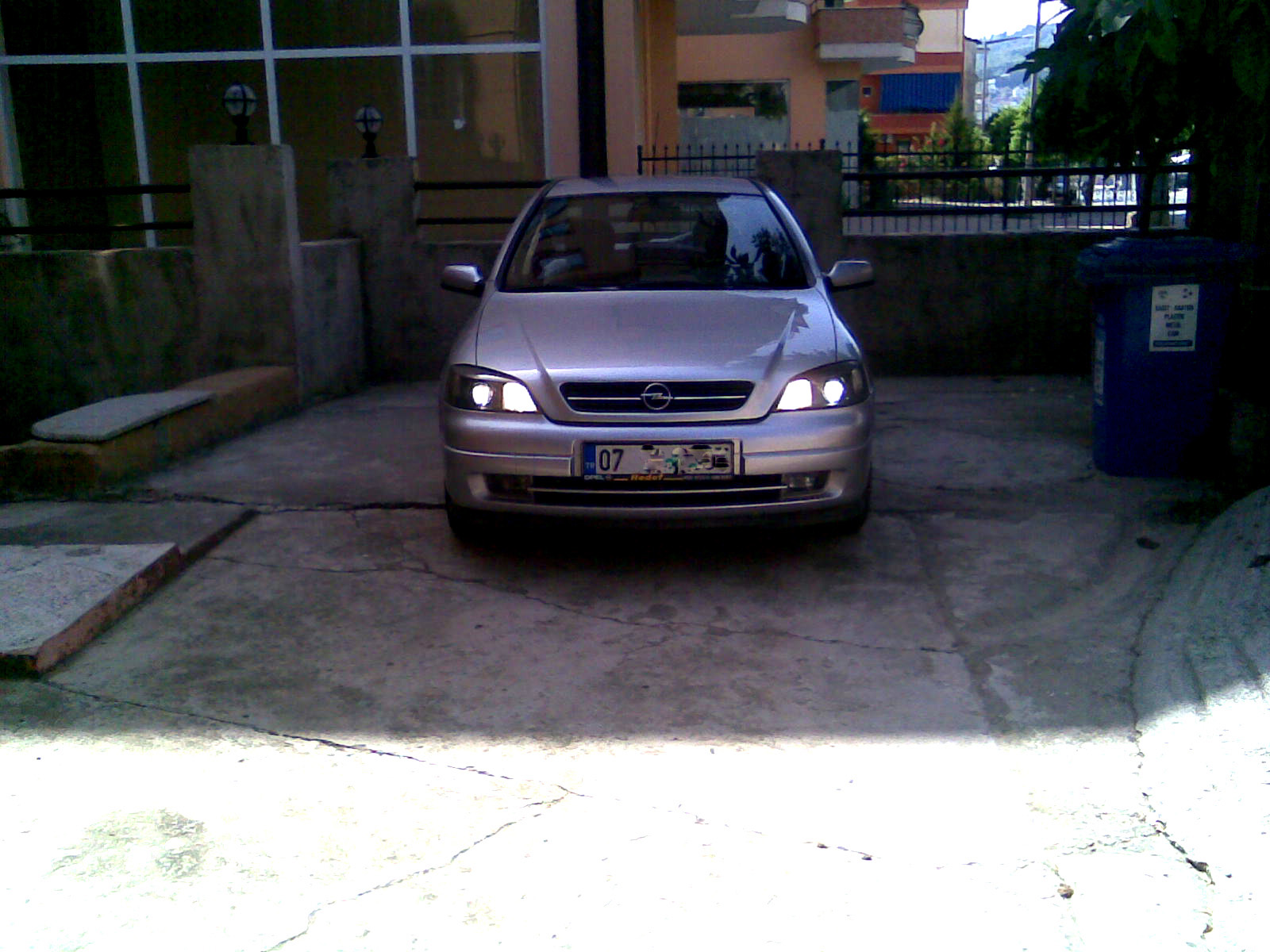

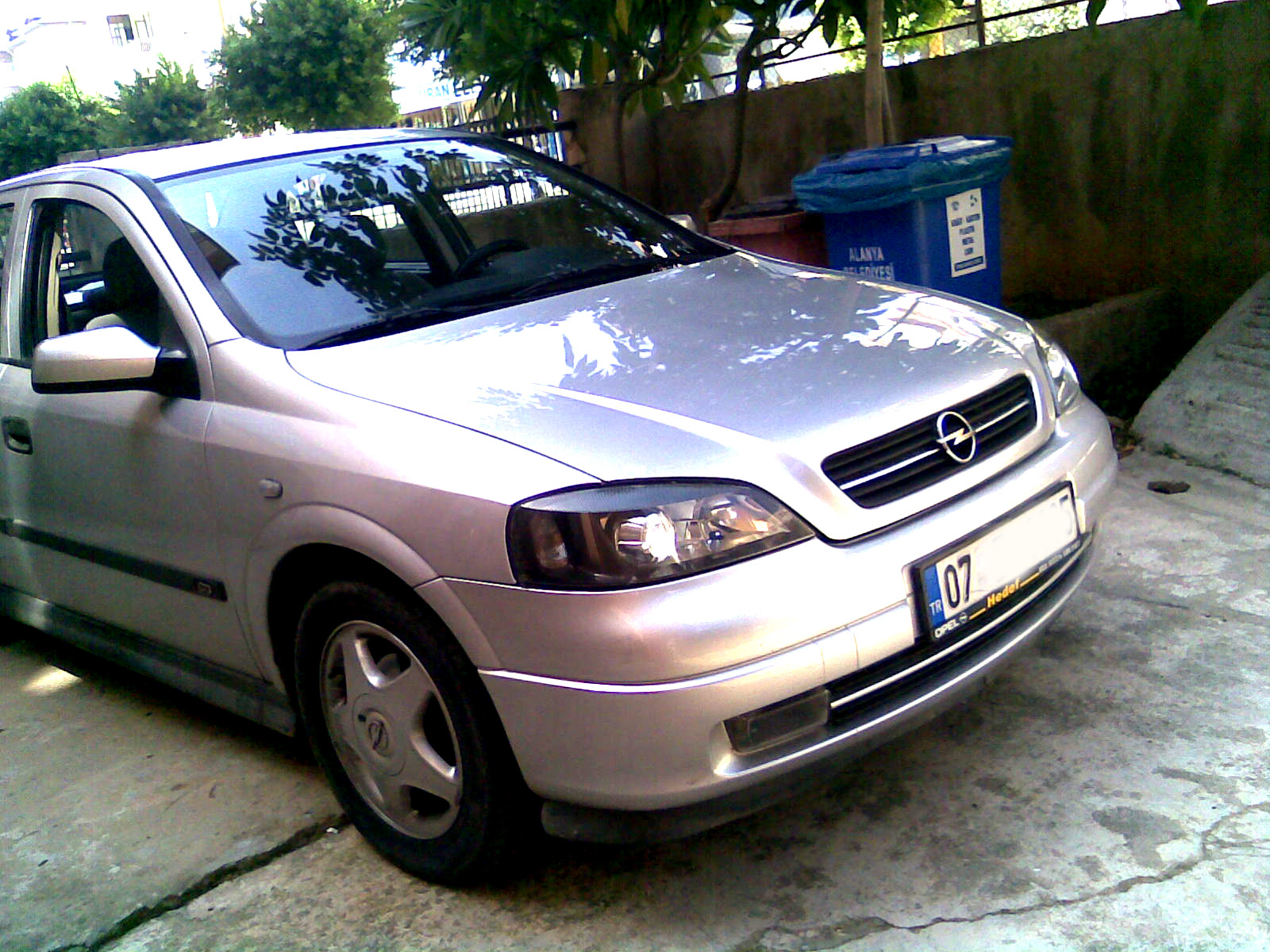

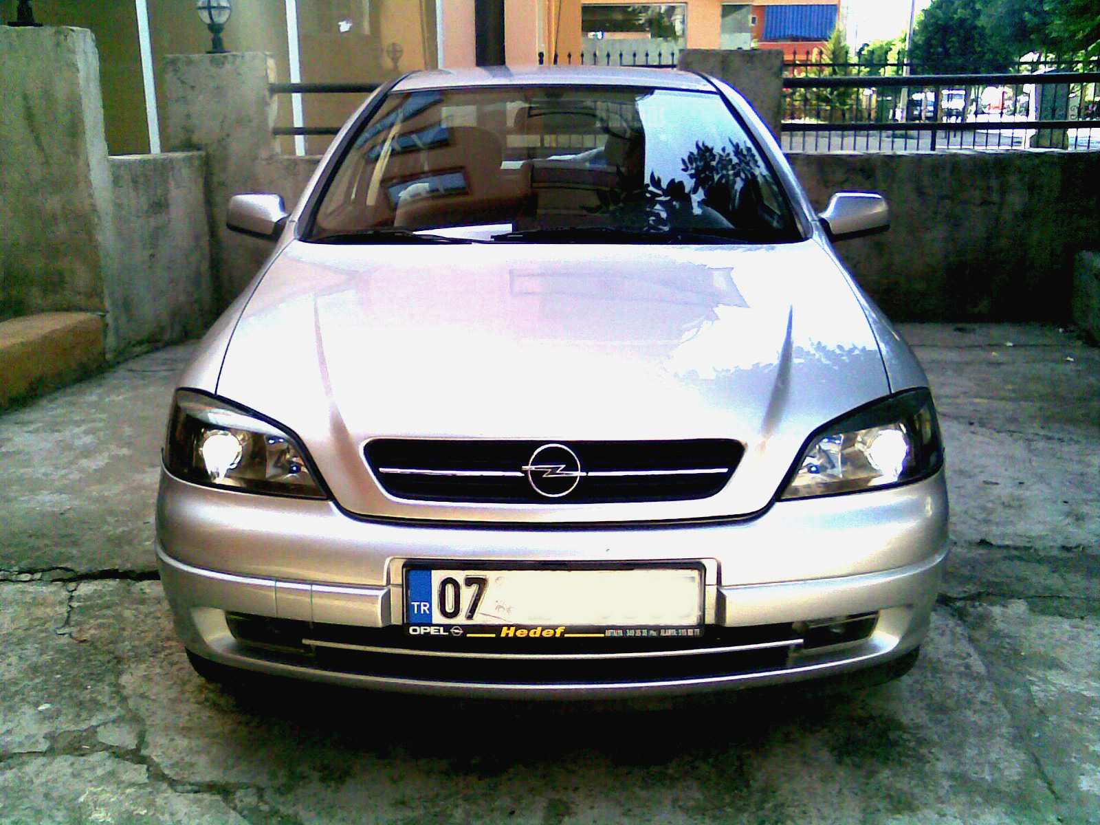

Harun Karayel 25 Eylül 2006 Yazar Paylaş 25 Eylül 2006 Henuz resimleri daha cekemedim ama elimdeki mevcut guncel resimlerden birkacini ekledim.Far kapali iken; Far acikken; Yorum bağlantısı
