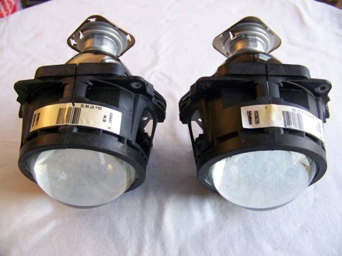

Uğur Özbay 16 Şubat 2015 Paylaş 16 Şubat 2015 ...Valeo H7 Megane-Passat merceği...Özür dileyerek... Elimde yıllar önce arkadaşımın verdiği bu merceklerden var.Xenon merceği midir yoksa halojen için mi ? BMW e34'ün farlarının içine tadilatla yerleşir mi ? Yorum bağlantısı
Gökhan Tongay 16 Şubat 2015 Paylaş 16 Şubat 2015 bunlar h7 halojen mercek diye biliyorum xenon takarsın ama merceği zamanla karartırsın. Yorum bağlantısı
Uğur Özbay 16 Şubat 2015 Paylaş 16 Şubat 2015 Arabamda da halojen mercekli fara takılmış xenon var ,bunun merceği daha büyük ama xenon için değilse bir fark olmayacak diyebilir miyiz? Yorum bağlantısı
