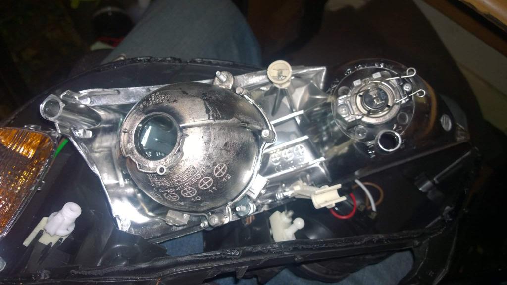

Tolga Karaca1679652614 15 Nisan 2016 Paylaş 15 Nisan 2016 Herkese merhaba opel astra g kasa aracımın halojen farlarını mercekli olanlarıyla değiştirdim. d2s girişleri varmış fakat geçici olarak h7 ampül uydurduk içine. Haliyle aydınlatma baya zayıf kaldı. Şimdi D2S zenona geçmek istiyorum fakat fiyatlar çok fazla. bulabildiğim en ucuz kit philips oda 350tl yi geçiyor fiyatı. Farlarım depo marka ve açıkçası çok ısnmasından yanmasından kararmasından falan korkuyorum. Bu D2S zenonlar çok ısınır mı farıma bir zararı olur mu? Olmaz ise balast konusunda tavsiyelerinize ihtiyacım var. Ampül bir şekilde bulunuyor fakat balastlar çok pahalı. Çıkmacılardan herhangi bir markanın bütçeme uygun D2S balastını alsam aracımda çalıştırabilir miyim tavsiyelerinize ihtiyacım var. Teşekkür ederim Yorum bağlantısı
Metin Akbal1679652606 15 Nisan 2016 Paylaş 15 Nisan 2016 Mercek değişimi olmadan tam olarak randıman alamazsınız... Bende yan sanayi mercekli farda takılı xenon aydınlatmasına baktım odaklama sıfır oluyor. Araç Corsa C. Yorum bağlantısı
Tolga Karaca1679652614 15 Nisan 2016 Paylaş 15 Nisan 2016 merceklerini beğendim odaklaması ve çizgisi güzel aydınlatması yetersiz kaldı sadece ampüle ihtiyacım var Yorum bağlantısı
Sırrı Polat 17 Nisan 2016 Paylaş 17 Nisan 2016 Aydınlatmanın yetersiz olmasını sadece ampül açıklamaz , en az ampül kadar mercekten de kaynaklanır . 350 tl ye bulduğunuz set Çin malıdır muhtemelen , 350 tl ye ancak en ucuz orjinal d2s balastı alabilirsiniz orjinal d2s ampülün de çiftini ancak 150 tl ye alırsınız maalesef fiyatlar böyle , ama replika Çin olsun derseniz fiyat düşebilir. Yorum bağlantısı

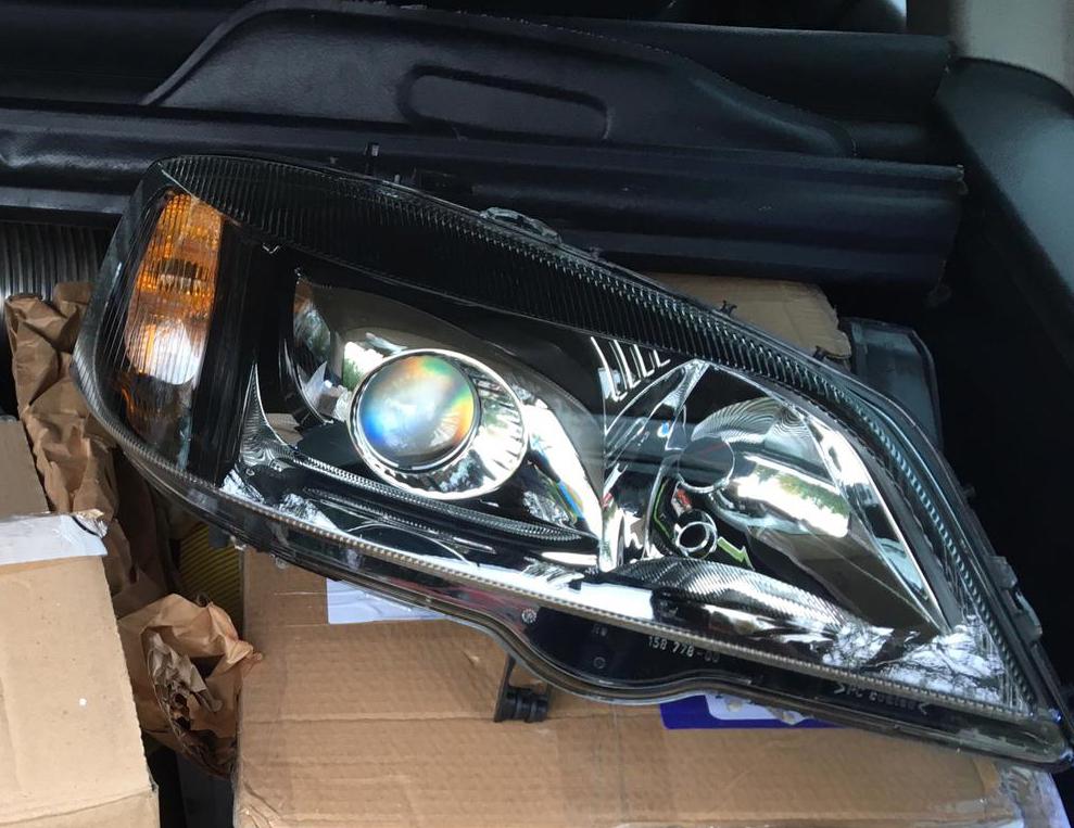

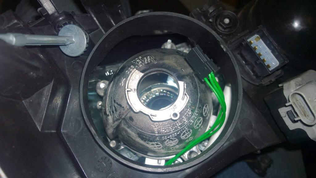

Çağatay Bahtiyar 2 Ocak 2021 Paylaş 2 Ocak 2021 (düzenlendi) Merhabalar , aranıza Ordu'dan katılıyorum. Uzun zamandır takip ediyor fakat bilgi olarak forumdaki diğer üyeler kadar bilgim olmadığı için pek fazla katkıda bulunamadım. Uzun zamandır merak ettiğim Astra G nin orjinal mercek far tasarımı olan DEPO marka farını aldım. İlk başta denemek ve sadece görseli için düşündüğümden yan sanayi ürün seçtim. Sonrasında bu aydınlatma işini sevdim. Şimdi bu elimdeki farlara proje yapmak istiyorum. Öncelikle kişisel olarak ilk defa xenon ampulü merceğe geçince kullanmış tecrübe etmiş birisiyim. D2s 4300K Osram 66240 (Orjinal) ampul aldım. Farın üstünde 6000K photon %50 D2s vardı ben hem soğuk beyaz görüntü olarak sevmediğimden hemde aydınlatma gücü istediğimden genelde 4000-5000K arasında renk sıcaklığı seviyorum. Bu Osram ları Photon marka nispeten üst serisi balastlarla kullanıyorum. Aydınlatma olarak uzun yol deneyiminde karanlık yollarda çok memnunum , çizgi keskinliği de gayet iyi. Fakat hava yeni karardığında sarı -amber tarzı sokak lambalarının olduğu yerlerde aydınlatma biraz yetersiz gibi geliyor. Merceklerin içindeki yansıtıcı tasları çok kontrol edemedim açıkcası. Farları açtığım zaman küçük bir proje yapıp Bi-xenon projeside yapabilirim diye düşünüyorum. Şimdi ricam şudur ki , bu ekte gözüken projektöre sahip farlarım için öneriniz nedir ? -Bi-xenon dönüşümü farı açmadan arka yuvasından yapılabilecek düzeyde midir? -Bi-xenon yada bi-halojen takıntım yok. Hatta şunuda diyebilirsiniz. Bu farda en orjinali yine kısa huzmeli projektöre devam ama performanslı olan X modeli takabilirsin gibi.. Her türlü öneriye açığım. Yine dediğim gibi tamamen fabrikasyon standartlarda görünüm şekilden daha çok aydınlatma kalitesini arttırmak için bu projeyi istiyorum. Açıkcası halojen sistem Bi-Halogen mercekler daha çok dikkatimi çekiyor. Xenon balast olaylarını çok sindiremedim sevemedim. Led sistemlerinde hepsi 6000K olduğundan onuda eliyorum. Ama yine dediğim gibi tamamen sizlerin zevklerine ve fikirlerinize güvenerek akıl danışmak istiyorum. ekte mevcut olan projektör tipi ve yapısı var. 2 Ocak 2021 tarihinde Çağatay Bahtiyar tarafından düzenlendi imla Yorum bağlantısı
Selçuk Keleş 2 Ocak 2021 Paylaş 2 Ocak 2021 14 saat önce, Çağatay Bahtiyar yazdı: Merhabalar , aranıza Ordu'dan katılıyorum. Uzun zamandır takip ediyor fakat bilgi olarak forumdaki diğer üyeler kadar bilgim olmadığı için pek fazla katkıda bulunamadım. Uzun zamandır merak ettiğim Astra G nin orjinal mercek far tasarımı olan DEPO marka farını aldım. İlk başta denemek ve sadece görseli için düşündüğümden yan sanayi ürün seçtim. Sonrasında bu aydınlatma işini sevdim. Şimdi bu elimdeki farlara proje yapmak istiyorum. Öncelikle kişisel olarak ilk defa xenon ampulü merceğe geçince kullanmış tecrübe etmiş birisiyim. D2s 4300K Osram 66240 (Orjinal) ampul aldım. Farın üstünde 6000K photon %50 D2s vardı ben hem soğuk beyaz görüntü olarak sevmediğimden hemde aydınlatma gücü istediğimden genelde 4000-5000K arasında renk sıcaklığı seviyorum. Bu Osram ları Photon marka nispeten üst serisi balastlarla kullanıyorum. Aydınlatma olarak uzun yol deneyiminde karanlık yollarda çok memnunum , çizgi keskinliği de gayet iyi. Fakat hava yeni karardığında sarı -amber tarzı sokak lambalarının olduğu yerlerde aydınlatma biraz yetersiz gibi geliyor. Merceklerin içindeki yansıtıcı tasları çok kontrol edemedim açıkcası. Farları açtığım zaman küçük bir proje yapıp Bi-xenon projeside yapabilirim diye düşünüyorum. Şimdi ricam şudur ki , bu ekte gözüken projektöre sahip farlarım için öneriniz nedir ? -Bi-xenon dönüşümü farı açmadan arka yuvasından yapılabilecek düzeyde midir? -Bi-xenon yada bi-halojen takıntım yok. Hatta şunuda diyebilirsiniz. Bu farda en orjinali yine kısa huzmeli projektöre devam ama performanslı olan X modeli takabilirsin gibi.. Her türlü öneriye açığım. Yine dediğim gibi tamamen fabrikasyon standartlarda görünüm şekilden daha çok aydınlatma kalitesini arttırmak için bu projeyi istiyorum. Açıkcası halojen sistem Bi-Halogen mercekler daha çok dikkatimi çekiyor. Xenon balast olaylarını çok sindiremedim sevemedim. Led sistemlerinde hepsi 6000K olduğundan onuda eliyorum. Ama yine dediğim gibi tamamen sizlerin zevklerine ve fikirlerinize güvenerek akıl danışmak istiyorum. ekte mevcut olan projektör tipi ve yapısı var. Bu far d2s mercekle geliyordü değil mi? Bir duvarın 5 metre gerisinden ışık desenini görmek faydalı olur. 4300k ampul seçimi güzel ancak mercek optik olarak iyi değilse verimsiz olacağı aşikar. Yeniden ampul balast masrafına girmeden hella d2s mercek montajı deneyebilirsin. Yorum bağlantısı
Çağatay Bahtiyar 2 Ocak 2021 Paylaş 2 Ocak 2021 (düzenlendi) 48 dakika önce, Selçuk Keleş yazdı: Bu far d2s mercekle geliyordü değil mi? Bir duvarın 5 metre gerisinden ışık desenini görmek faydalı olur. 4300k ampul seçimi güzel ancak mercek optik olarak iyi değilse verimsiz olacağı aşikar. Yeniden ampul balast masrafına girmeden hella d2s mercek montajı deneyebilirsin. evet D2S +LED yazıyor üstünde ama projektörde D2s ve h7 ibaresi var. Bixenon için sanırım önermiyorsunuz. Sadece mercek güncellemesi yapılacaksa nerden nasıl temin ederim tam olarak hangi model ? 5 metre geriden şuanlık elimde görsel yok ama çok keskin bir çizgisi var. Sadece sokak arasında bazı mercekler sürekli yere paralel giderken benimki hafif uzaklaştıkça yükseliyor. Yardımınız için teşekkürler. 2 Ocak 2021 tarihinde Çağatay Bahtiyar tarafından düzenlendi Yorum bağlantısı
Selçuk Keleş 3 Ocak 2021 Paylaş 3 Ocak 2021 Duvar fotoğrafı mevcut durumu anlayabilmek için önemli, belki de mercek değişimine çok gerek yoktur. Hella ‘nın d2s bixenon merceği de mevcut, belli bir satıcı öneremiyeceğim. http://www.geceucusu.com/topic/970-xenon-mercek-tipleri-resimleri-ve-teknik-özellikleri Yorum bağlantısı
Çağatay Bahtiyar 3 Ocak 2021 Paylaş 3 Ocak 2021 Bir saat önce, Selçuk Keleş yazdı: Duvar fotoğrafı mevcut durumu anlayabilmek için önemli, belki de mercek değişimine çok gerek yoktur. Hella ‘nın d2s bixenon merceği de mevcut, belli bir satıcı öneremiyeceğim. http://www.geceucusu.com/topic/970-xenon-mercek-tipleri-resimleri-ve-teknik-özellikleri Teşekkürler cevap için. En yakın zamanda 5m fotoğrafı çekip paylaşayım. benim çekincem arka yuvadan söküp takabilmek. Eğer bixenonlarda sıkıntı yaşarsam normal kısa mercek değişimine giderim. Linkteki mercek tiplerini hep inceledim. Hellanın küçük olanları mevcut. Korkum performansı yönünde ve orjinal ekipmanı bulmak . ilk boşluğumda farın merceğini ve projektörünü kontrol edip güvenli çalışma ölçülerini belirlemek. Yorum bağlantısı
Selçuk Keleş 4 Ocak 2021 Paylaş 4 Ocak 2021 Farı açmadan mercek değişimi yapmak mümkün değil. Bixenon mercekler ölçü olarak montaja engel değil xenonu taktıktan sonra bixenon merceği de takarsın. Benzeri farla yapılmış uygulamalrı araştırın ve bixenona odaklanın derim. Bixenon genelde d1s ile daha verimli olsa da eldeki d2s parçalarla da bixenon yapmak mümkün. Yorum bağlantısı
Çağatay Bahtiyar 5 Ocak 2021 Paylaş 5 Ocak 2021 7 saat önce, Selçuk Keleş yazdı: Farı açmadan mercek değişimi yapmak mümkün değil. Bixenon mercekler ölçü olarak montaja engel değil xenonu taktıktan sonra bixenon merceği de takarsın. Benzeri farla yapılmış uygulamalrı araştırın ve bixenona odaklanın derim. Bixenon genelde d1s ile daha verimli olsa da eldeki d2s parçalarla da bixenon yapmak mümkün. Farı açmaktan kastım ön camını ayırmak. Bu arkadaki deliğinden merceği tutan 3 vida gözüküyor. İlk işim söküp bir ön çalışma yapıp sadece arkadan söküp projektörlerin durumuna bakmak. Yardımlarınız için teşekkür ederim. Yorum bağlantısı

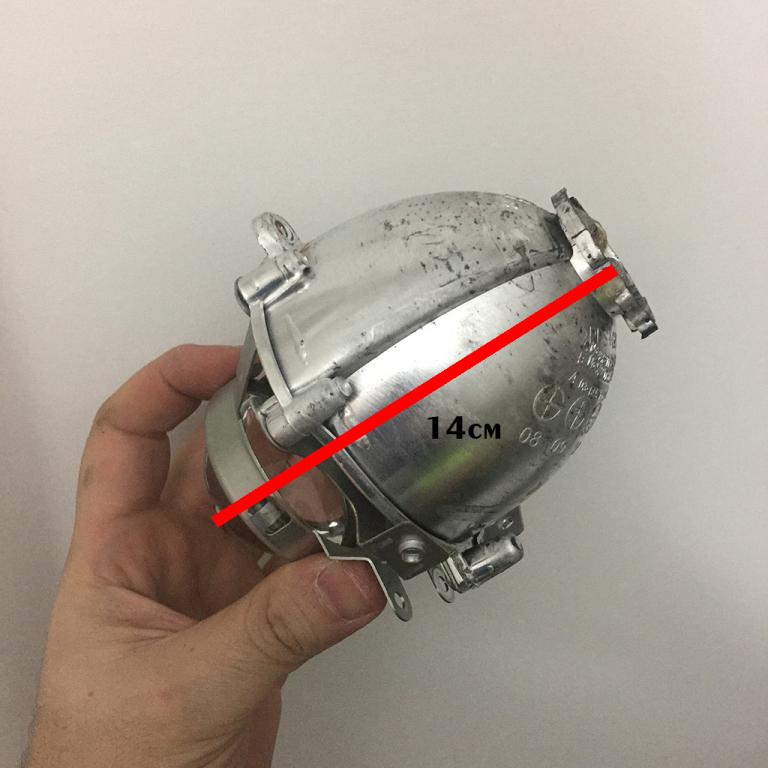

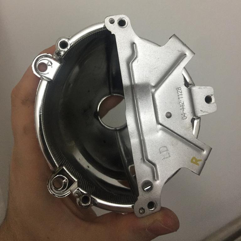

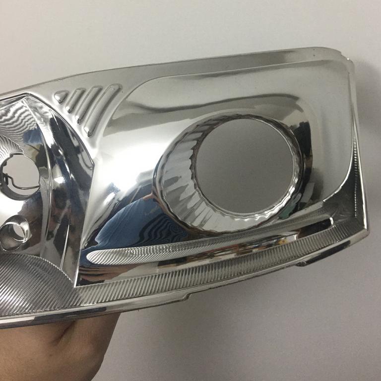

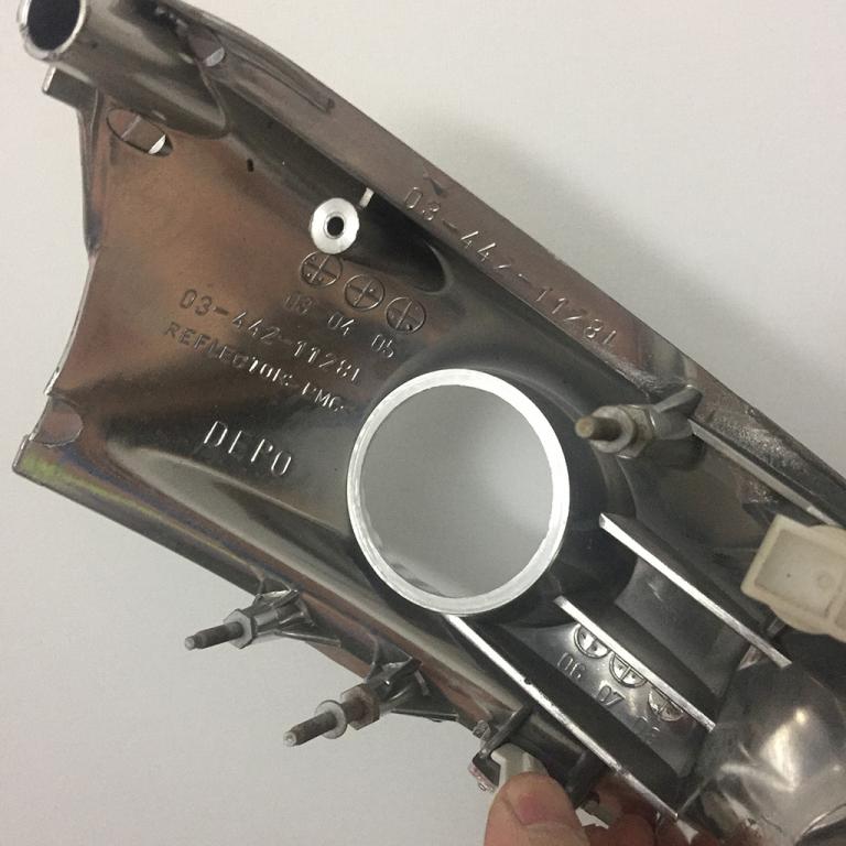

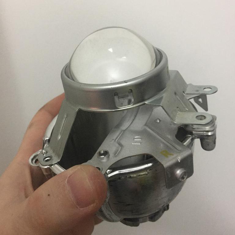

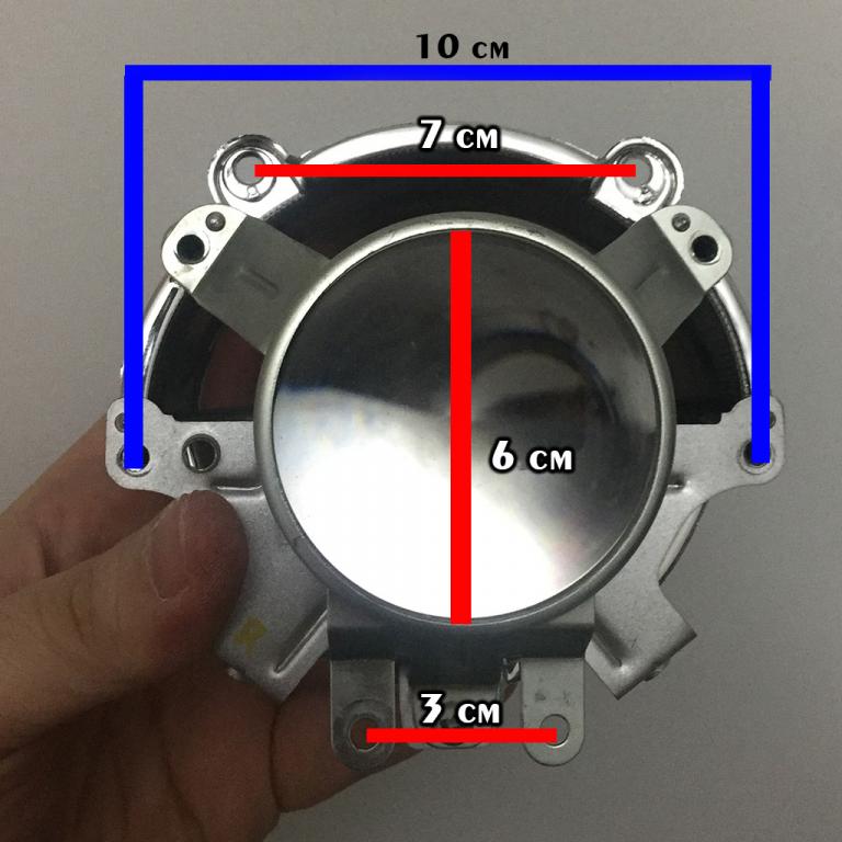

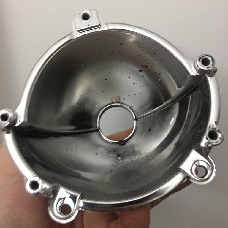

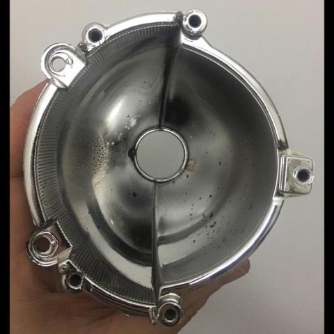

Çağatay Bahtiyar 26 Ocak 2021 Paylaş 26 Ocak 2021 Merhabalar , sonunda farı komple söktüm. Bu projektörler ile yine çok iyi aydınlatıyormuş. Lensleri gayet temiz ama yansıtıcılar nikelajdan griye dönmüş. Benim çok fazla bilgim yok ama forumda araştırdığıma göre bu kit sanırım Hella tip . 4300K D2s OSRAM larımla kullanabileceğim bi xenon tavsiyeniz ne olur bu kit yerine ? Ölçüleri fotoğraf üstünde belirttim. İri kıyım boyularına göre far içinde hala genişlik ve arka derinlik payı mevcut. Elim çok yatkındır bu işlere. 1-1 sanırım olacak kit yok ama uydurabileceğim aydınlatması en uygun Bixenon tavsiyesi istiyorum. Yine söylediğim gibi bu tipte eğer çok uygun görmezseniz normal kısa hüzmeli kit tavsiyeside alabilirim. Hiç bir şey çıkmaz ise nikelaj kaplama yaptırıp kapatacağım. Tavsiyeler için şimdiden teşekkür ediyorum. Yorum bağlantısı
Selçuk Keleş 26 Ocak 2021 Paylaş 26 Ocak 2021 Nikelajı unutun sonuç alamazsınız.Yeni tip hella olabilir ama duy kapağını da mutlaka yanında alın. Fotodaki bıdık shihtzu galiba değil mi ? Yorum bağlantısı
Çağatay Bahtiyar 26 Ocak 2021 Paylaş 26 Ocak 2021 4 saat önce, Selçuk Keleş yazdı: Nikelajı unutun sonuç alamazsınız.Yeni tip hella olabilir ama duy kapağını da mutlaka yanında alın. Fotodaki bıdık shihtzu galiba değil mi ? Merhabalar , yeni tip hella için tedariği nerden nasıl yaparım acaba ? İnternette çok karmaşık herkes ayrı bişey atmış. Bu konuda yardımcı olabilirseniz sevinirim. Ben yinede hiç bir şey bulamama ihtimaline karşı nikelaj kaplatma yaptırcam eldekileri. Sonuçta bu halinden daha iyi olacağı kesin. Ama bu kadar sökmüşken bixenon yada güncel bişey takmak istiyorum. Fotodaki Bıdık shih tzu Adıda Amy Yorum bağlantısı
Selçuk Keleş 27 Ocak 2021 Paylaş 27 Ocak 2021 20 saat önce, Çağatay Bahtiyar yazdı: Merhabalar , yeni tip hella için tedariği nerden nasıl yaparım acaba ? İnternette çok karmaşık herkes ayrı bişey atmış. Bu konuda yardımcı olabilirseniz sevinirim. Ben yinede hiç bir şey bulamama ihtimaline karşı nikelaj kaplatma yaptırcam eldekileri. Sonuçta bu halinden daha iyi olacağı kesin. Ama bu kadar sökmüşken bixenon yada güncel bişey takmak istiyorum. Fotodaki Bıdık shih tzu Adıda Amy Bu ve bu linklerdeki arkadaşlarla bi konuşun. Yorum bağlantısı
