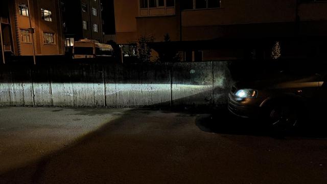

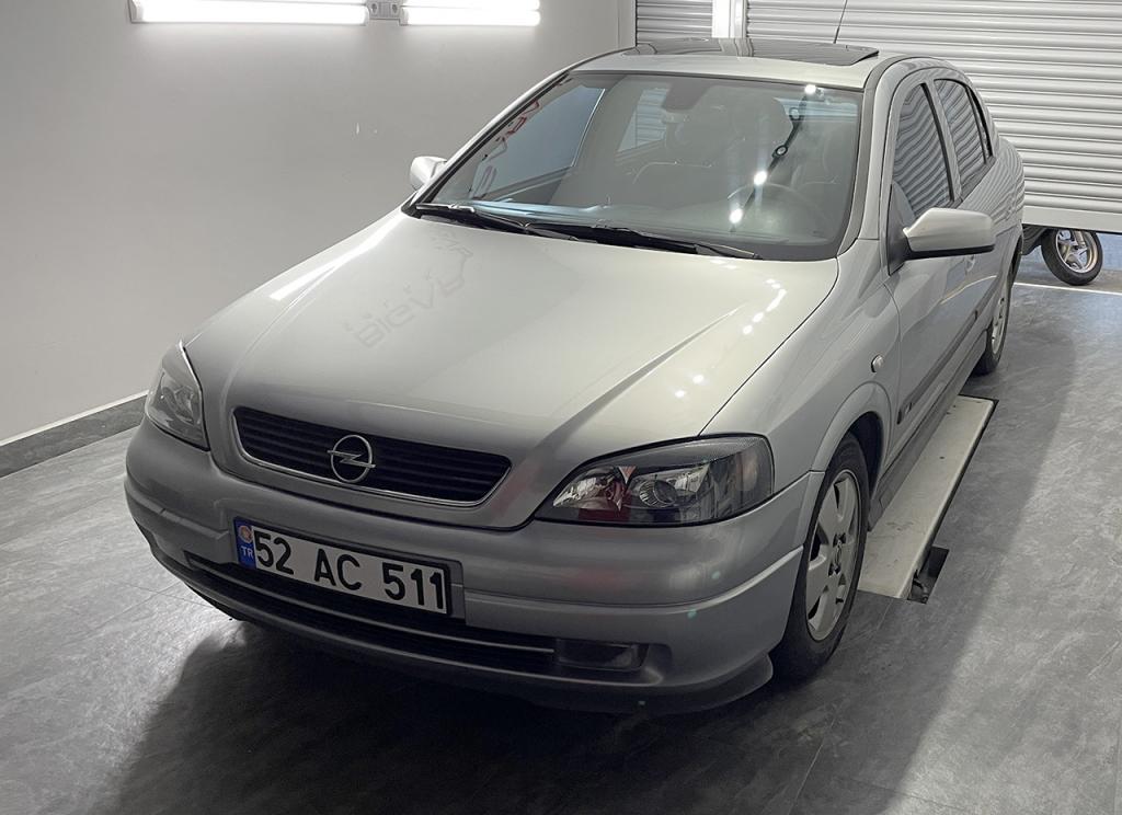

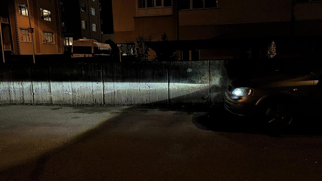

Koito Led çizgisine gerçekten hayranım . Dün Arkadaşım arabaya gelirken kendisi çekti ve aracına uygulamamı istedi. :)  Birde şu var ben bu dönüşümle Muayeneden far hatası almadan geçtim , o da ayrı bir konu :) ( Bence ince ayarı tam değil yinede ) 2" yuva olması beni çok zorladı . Gerçekten çok sıkıntı yerleştirmek.
