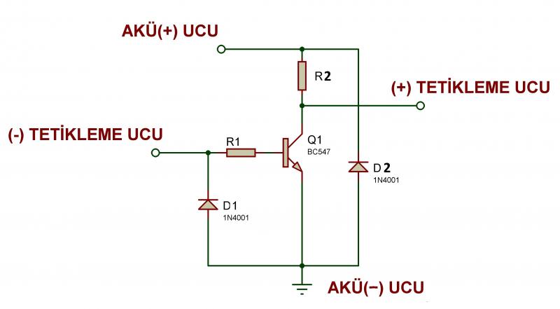

Ahmet Cambaz 15 Ağustos 2012 Paylaş 15 Ağustos 2012 Artı tetiklemeyi - tetiklemeye bir adet transistör 1 adet direnç ve 2 adet diyotla yapmak daha ucuz(toplamda 20 kuruş).Altı üstü bir tetikleme için 5 lira röleye vermeye gerek yok.mustafa abi şekille ve ayrıntıyla anlatsan bana daha çok yardım edersin şimdiden teşekkürler Yorum bağlantısı

özkan uygül 22 Mart 2014 Paylaş 22 Mart 2014 1) aşağıda iki adet farklı devre şeması var. bu şemalar alarmla röle tetiği(alarm tetiğini eksiye çeviren röle) arasına bağlanacak. yani alarmdan gelen devreye, devreden çıkansa röleye bağlanacak. 1. şema röleyi tetikler ama 2 şema tetikler mi; denemek lazım.2) sis farlarına xenon önermediğimiz için yorum yapmak yanlış olur ama kalitesiz xenon kitleri aç-kapadan her zaman negatif yönde etkilenir.3) diyotun çok değerli olmasında bir sakınca yoktur. ancak az değerli olup da yükü karşılamazsa patlar. ben olsam 20a kullanırım, garanti olsun.! 4) şemadaki R2 dirençleri yerine aynı değerde trimpot kullanabilirsin.abi bu devrede tetikleme nerden olcak Yorum bağlantısı
Muhammed Andı 24 Mart 2014 Paylaş 24 Mart 2014 Neyi tetikleme? O konunun tamamını okursan, sistemin sadece ldr bölümüyle alakalı benim mesajım. Aksi halde ana sistem, alarmla tetiklenen SANEL SL-485 rölesi barındırıyor. Hangisini tetiklemeyi soruyorsun?Not: Özelden sorduğun Follow devre şeması tümleşik olarak bende yok maalesef. Ancak bu konuyu baştan sona okuyacak olursan, zaten şemayı elde etmiş olursun parça parça da olsa. Ayrıca özelden sorulara cevap vermediğimizden cevabı buradan yazıyorum, af buyur... Yorum bağlantısı
Osman Çakar 27 Mart 2014 Paylaş 27 Mart 2014 (düzenlendi) Artı tetiklemeyi - tetiklemeye bir adet transistör 1 adet direnç ve 2 adet diyotla yapmak daha ucuz(toplamda 20 kuruş).Altı üstü bir tetikleme için 5 lira röleye vermeye gerek yok.Sanırım bu devreyide (-) tetiklemeyi (+) tetiklemeye çevirmek için kullanabiliriz . 27 Mart 2014 tarihinde Osman ÇAKAR tarafından düzenlendi Yorum bağlantısı
