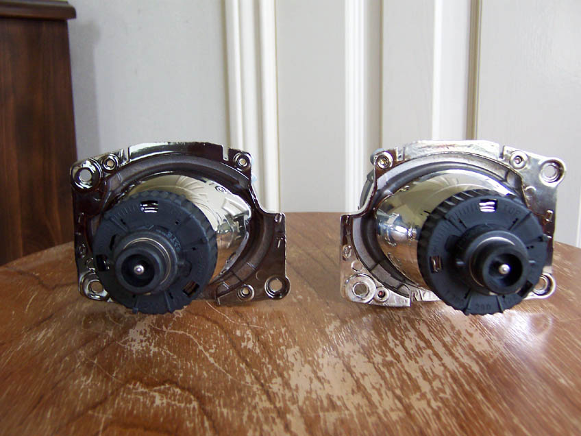

Ercan Yaşar 29 Aralık 2010 Yazar Paylaş 29 Aralık 2010 (düzenlendi) Uploaded with ImageShack.usUploaded with ImageShack.us 29 Aralık 2010 tarihinde Ercan Ya?ar tarafından düzenlendi Yorum bağlantısı
Serkan Gök1679652583 29 Aralık 2010 Paylaş 29 Aralık 2010 Aman Allahım bu nasıl bi ayınlatma Yorum bağlantısı
Ercan Yaşar 29 Aralık 2010 Yazar Paylaş 29 Aralık 2010 (düzenlendi) tamam işte sorun bu bunu nasıl yapmalıyım yardımmmmm 29 Aralık 2010 tarihinde Ercan Ya?ar tarafından düzenlendi Yorum bağlantısı
Selçuk Keleş 29 Aralık 2010 Paylaş 29 Aralık 2010 Bu kadar yetersiz bilgiyle yardımcı olmamız mümkün değil. Ne farın soketi ne de ampulün fotoğrafı yok ciddi bir uyumsuzluk olduğu belli. Yorum bağlantısı

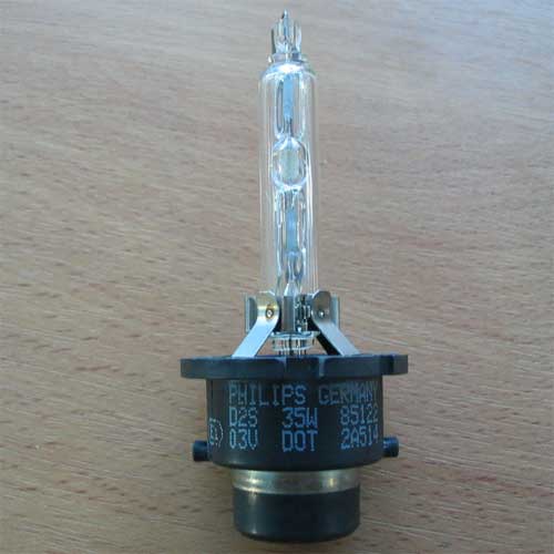

Ercan Yaşar 29 Aralık 2010 Yazar Paylaş 29 Aralık 2010 (düzenlendi) ampül d2s orjinal xenon yalnız ampül netten aldım zannedersem chine malıUploaded with ImageShack.us 29 Aralık 2010 tarihinde Ercan Ya?ar tarafından düzenlendi Yorum bağlantısı
Selçuk Keleş 29 Aralık 2010 Paylaş 29 Aralık 2010 Bunun kaç tane çentiği var böyle d2s olmaz. Üstten ya da alttan fotoğrafını gönderir misin ? Yorum bağlantısı

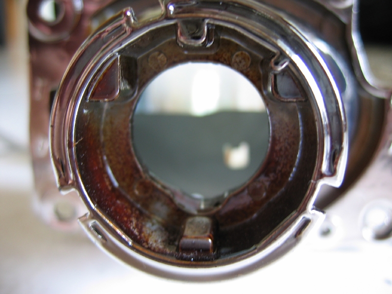

Ercan Yaşar 30 Aralık 2010 Yazar Paylaş 30 Aralık 2010 Uploaded with ImageShack.usUploaded with ImageShack.usevet zannedersem ampül yerine oturmuyor ondannette satılan d2s ampülUploaded with ImageShack.us Yorum bağlantısı

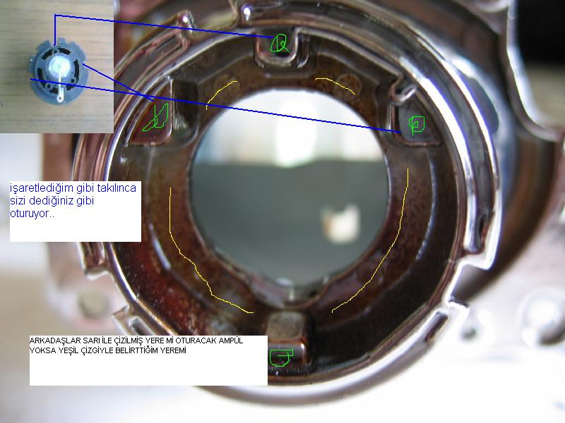

Misafir 30 Aralık 2010 Paylaş 30 Aralık 2010 Yeşil olarak işaretlediğin yerlere ampülün çentikleri denk gelecek.Farklı şekilde oturmaz. Yorum bağlantısı
Ercan Yaşar 30 Aralık 2010 Yazar Paylaş 30 Aralık 2010 yeşil yere kadar mı ampül oturacak yoksa yeşil yer ampülün çentiklerine gecip sarı yere kadar mı acaba Yorum bağlantısı
Oktay Toker 30 Aralık 2010 Paylaş 30 Aralık 2010 yeşil yere kadar mı ampül oturacak yoksa yeşil yer ampülün çentiklerine gecip sarı yere kadar mı acabaikiside aynı şey oluyor mecburen.farklı şekilde oturtmaya zorlamanız ampulün tırnaklarının kırılmasına yada dipten çatlamasına sebep olabilir. Yorum bağlantısı

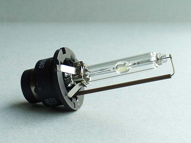

Selçuk Keleş 30 Aralık 2010 Paylaş 30 Aralık 2010 Büyük köşeli çentik dik olarak yukarıda, küçük yuvarlak çentik 45 derece açıyla sağdaki pine oturur. Saat 12:12 pozisyonu gibi. Çubuk büyük köşeli çentiğin tam karşısında kalır ve de aşağıya gelir. Şlk resimdeki tutuşun doğru, merceğin en üstündeki yeşil çıkıntıya oturtman lazım. Yorum bağlantısı
Oktay Toker 30 Aralık 2010 Paylaş 30 Aralık 2010 bende bu resim üzerinde işaretledim.ampul mercekteki yerine takılırken tırnaklar bu şekile getirilerek takılırsa yerine çok rahat bir şkilde oturur.bunun tersi şeklinde yan tırnaklar yüksekli yapar.üzerinede tel takılınca baskı olur ve ampul sanırım merceğin odağının aşağısını aydınlatır. Yorum bağlantısı
Ercan Yaşar 30 Aralık 2010 Yazar Paylaş 30 Aralık 2010 Uploaded with ImageShack.usUploaded with ImageShack.us Yorum bağlantısı
Selçuk Keleş 30 Aralık 2010 Paylaş 30 Aralık 2010 Yazılarını fotoğrafa değil mesajın içine yazar mısın ? Yeşil kısmın üzerine oturacak, kapakla sabitlenecek. Yorum bağlantısı

Oktay Toker 30 Aralık 2010 Paylaş 30 Aralık 2010 bence bu merceğe tam oturacak bir ampul bulun.bu ampul masıl rahat oturuyorsa birde o şekilde resimlendirin.daha net anlaşılacak.ben çentiklere göre çizdim ama sanırım bu şekildede oturmuyor.sizin yazınız bunu anlatıyor.selçuk beyin dediği şekilde uyğulayın resmedin.resimler yazıdaki cümlelerden daha çok sorunu anlatıyor. Yorum bağlantısı
