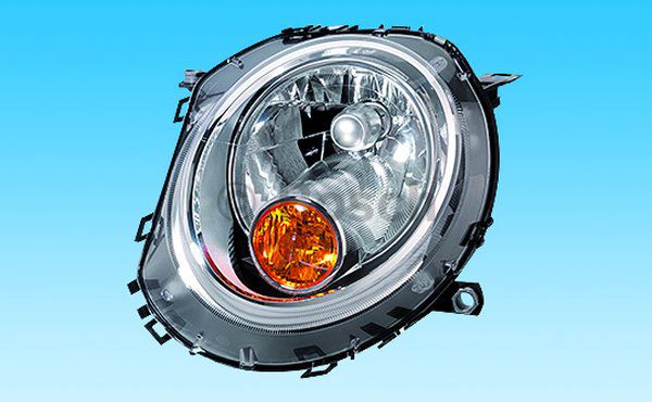

Uzunca bir sürenin ardından herkese selamlar... Hayattaki koşuşturmacalardan uzun süredir foruma giremiyordum. Golf`ten sonra bir süre hiçbir aydınlatma faaliyetim olmadı ;)
Ancak şimdi eşimin arabası için birkaç şey sormak istiyorum. R56 (2007 sonrası makyajlı kasa) bir Cooper`imiz var. Buna OEM farlarıyla birlikte xenon uygulaması düşünüyorum. Öncelikle çıkma farlara bakacağım. Eğer bulamazsam, son çare olarak sıfır farları tercih edebilirim. Ardından yine çıkma balast bulmaya çalışacağım. Son olarak da yıllar önce Golf`e ampül aldığım bir yer vardı. Hala yerinde duruyorsa, oradan da ampülleri alayım diye düşünüyorum. Bir bütçe belirlemiş durumda değilim. En iyi hesapla çıkan rakama göre yapıp yapmama kararı vereceğim. Şimdi birkaç sorum olacak, eğer daha evvel buna benzer çalışma yapmış tecrübeli ya da bir şekilde bilgisi olan arkadaşlar varsa.
1- Golf`te olduğu gibi, Cooper`larda da, fabrikasyon çıkışında bulunan ve sonradan bizim eklememiz çok zor olan herhangi bir fonksiyon var mı? Direksiyonla yön değiştirme, ağırlıkla yükseklik ayarı yapma gibi.
2- Montajı yaptıktan sonra, elektrik tesisatı anlamında problem yaşatacak herhangi bir durum olabilir mi? Arıza lambasının yanması, akım vs değerlerinden dolayı sorun yaşanması gibi? Mevcut kontrol üniteleri ya da beyinler, xenon uygulamasını destekler mi?
3- Otomatik ayar fonksiyonu var ise fabrikasyon farlarda, bizde muhtemelen olmayacak. Bu durumda içeriden far yükseklik ayarı çalışır mı ya da kolayca far ayarı yapılabilir mi?
4- Uzun süreden beri bir alışverişim olmadığı için, balast ve ampül fiyatları konusunda bilgim yok. Çıkma balastların fiyatları ortalama ne oluyor? Bir de Cooper`deki ampül tipi nedir?
Bu sorularla ya da benim sormadığım başka herhangi bir konudaki tüm bilgileri almak isterim. Herkese şimdiden çok teşekkürler. Şyi günler.

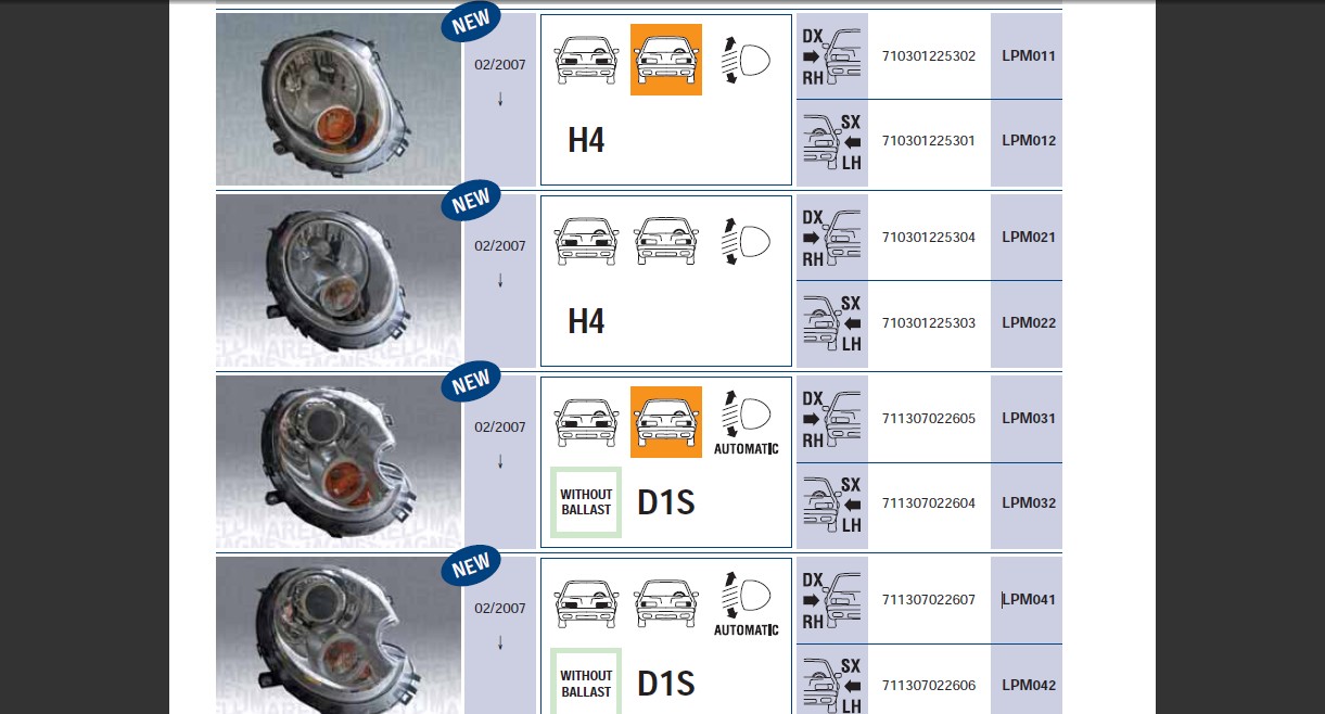

Benim için bu forum da hayattaki koşuşturmalardan birisi ;) Galiba Cooper farını çıkma olarak bulman biraz zor olacak. Elbetteki oem uygulamada otomatik seviye sistemi var ve büyük ihtimalle de şu anki manuel far motorun oem xenon fara uymayacak. Ama yine de denemek lazım bazı araçlarda (hella farlı) uydurabilmek mümkün. Uymasa da fardaki vidalardan ayarlaman gerekecek. İlanlar kısmında balast satan ilanlar vardı. Orjinal farların AL marka ve D1S ampul / balast kullanıyor.

Şlanlara baktım ancak balast göremedim. Ancak balastlara da DS1 balastı diye mi bakmam gerekir; böyle bir ayrım var mı? Yoksa balast tek tip mi? Bir de ampül de AL markasından başka markada bulabilir miyim DS1`i? Ya da illa AL mi bulmalıyım?
