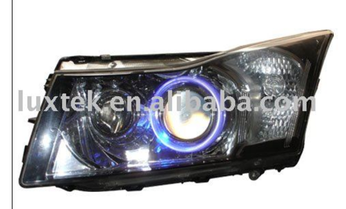

Serkan Demir1679652589 22 Temmuz 2010 Yazar Paylaş 22 Temmuz 2010 (düzenlendi) O kadar Parayı verdikten sonra Orjinalinden alırım.Yan sanayi. Ucuz hemde ) Görünüsü Falan nasıl sizce ? Kesilme çizgileride ii gibi sanki Acamiyim yardım lütfen Selçuk Bey'den yardımlarını esirgememesini diliyorum Bir angellı Bde angelsız modeli varmış Angelsız alıcam alırsam eğer.. 22 Temmuz 2010 tarihinde Serkan Demir tarafından düzenlendi Yorum bağlantısı
Selçuk Keleş 23 Temmuz 2010 Paylaş 23 Temmuz 2010 Öncelikle bütçeyi netleştirmen lazım. Xenon modifikasyonu da her iş gibi "ne kadar ekmek o kadar köfte" prensibiyle olur. Bu araçta zaten orjinal mercekli far gibi bir seçeneğin yok onu eliyoruz. Fotoğraftaki gibi angel farlar da kalitesizlikleri ile meşhurdurlar dolayısıyla angel far alıp xenona çevirmek astarı yüzünden pahalıya gelen bir seçenek olur. Ne kadar bu farın seti ? Yorum bağlantısı
Serkan Demir1679652589 23 Temmuz 2010 Yazar Paylaş 23 Temmuz 2010 Angelsız olanı 395$ Angellı olanınada 450$ diyorlar. Yorum bağlantısı
Misafir 23 Temmuz 2010 Paylaş 23 Temmuz 2010 O paralara iyi bir far modifikasyonu yapılır.Hem orjinal bi-xenon sistemi hemde kaliteli xenon kullanılır bence. Yorum bağlantısı
Hüseyin Matur 23 Temmuz 2010 Paylaş 23 Temmuz 2010 (düzenlendi) Bu farı alırsanız 1 sene kullanamazsınız. Çok kaltesiz ürün. Ancak mercek montajı yatırırsanız Allah göstermesin kaza yapmadığınız sürece devamlı kullanabilirsiniz.. 23 Temmuz 2010 tarihinde H tarafından düzenlendi Yorum bağlantısı
