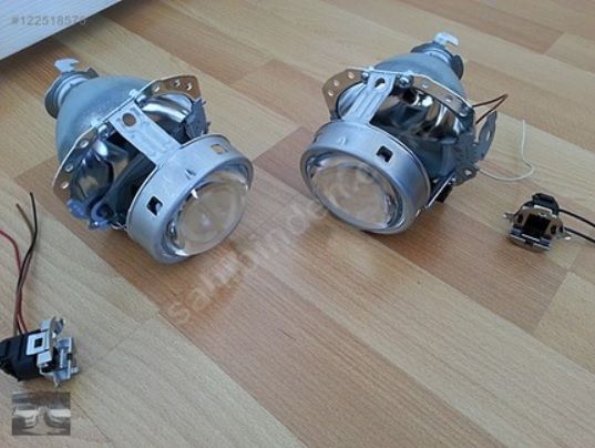

Uzun bir süre sonra tekrar merhaba. Bu konuyu tekrar canlandırmak istedim çünkü cruze da kullandığım sonrada alınan mercekli far içine bi-xenon uygulaması sonunda bitti. Sizlerle paylaşmak ve yorumlarınızı almak istedim. Meşakatli oldu diyebilirim ilk montaj konya da bir usta tarafından yapıldı mercekler tam sabitlenmediği ve işçilik zafiyeti yüzünden tam bir hüsrandı. Daha sonra İzmirde başka bir arkadaş sağolsun açıp tekrardan elden geçirdi ve tüm sıkıntıları giderdi mercekler sabitlendi angel ledleri güçlendirildi. Yapım aşamasından birkaç resim ekliyorum. Bu arada D1S osram ampül ve gen 5 balast kullanıldı mercekler için ne olduklarını bilmiyorum aldığım arkadaş komple mercedesten söküldü demişti.

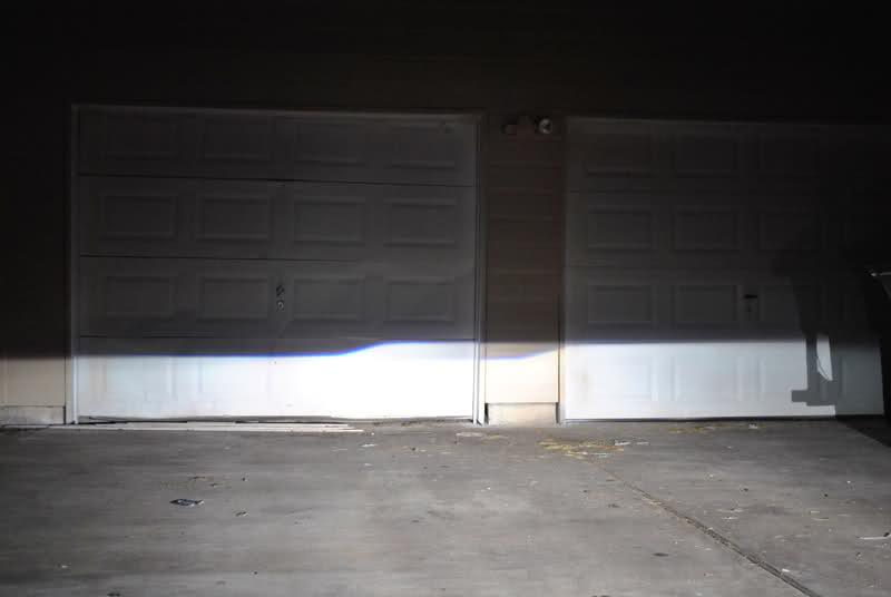

Ve bunlarda gece çektiğim mercek desenleri bu konuda fikirlerinizi almak istiyorum far ayarı ve odaklanma konusunda tam tecrübem yok sizce bir problem var mı?

Sağ mercekte problem var ampulü tekrar kontrol edin :good1:
Ne gibi bir problem üstad ? sağ far dediğin şoför tarafı değil dimi.

Yolcu tarafındaki farı kastediyor. Ampul tam oturmamış gibi. D1S mercek kullanıldı değil mi?

Mercekleri sabitlerken tek tek kontrol ettim ampüller oturmuştu. Belki çekimden dolayı sıkıntılı görünebilir. Mercekler evet D1S mercek, ampül yuvaları uygundu ampülün kendi aparatı ile merceğe sabitledik. Aslında ben far ayarlarına takıldım duvar yansımasında şoför tarafı yani sol taraf biraz aşağıda değilmi yani doğru cizgi bu şekildemi oluşuyor bu mercekte.

sürücü tarafı değil diğer taraf ampul tam oturmamış gibi sanki. Valla tampon konusunda çok şanslısınız. ledler 10 numara olmuş. gündüz sadece ledlerin yandığı halini çekebilir misiniz?

Sorun ampul de olabilir mercek siperi de bana daha çok siper gibi geliyor :unsure:
Üstad sorunun ne olduğunu anlatabilirmisin ben bakınca iki mercek de aynı yansıma gibi geliyor :) Sadece sol taraf biraz aşşağıda duruyor gibi. Bu konuda açıklayıcı olursanız sevinirim.

Resme göre sağ tarafta olan merceğe dikkatli bakacak olursan duvara yansıyan ışık kümesinin birbirinden farklı olduğunu göreceksin . Ampul tam oturmamış gibi yada ampul kapsülünde sorun var gibi , ampulün yerlerini değiştirerek resimlersen sorunun ampul mü mercek mi olduğunu daha iyi anlarız...

Sağ far yukarda aşagı çekmen lazım.Mahmut yazmış ya ampul oturmamış yada başka sorun var Uzun hüzme olarakta açıkca belli.

Son fotolar arkadaşlar şimdi 1-2-3 numaralı fotolardaki ayar mı doğru yoksa 4-5 deki ayar mı doğru? Farları arası normal açıklıkta mı? Bu arada sağ far lambasını kontrol ettim sanki değişti gibi parlaklık sizce de düzelmiş mi? Birde birşey fark ettim sağ far ayarı çalışmıyor sol far aşşağı ve yukarı sağa sola gidiyor ama sağ far sıkıntılı. Bir daha farı açmak pek işime gelmiyor.

Düzelmiş sağ taraf. Güle güle kullan, güzel oldu.

Teşekkür ederim ama hala net bir şey söyleyen olmadı arkadaşlar şimdi 1-2-3 numaralı fotolardaki ayar mı doğru yoksa 4-5 deki ayar mı doğru? Farları arası normal açıklıkta mı?

Olması gereken şekli bu ama senin yaptığın ayarda kullanılır sorun olmaz . Çok uğraştın son hali daha da bozulmasın diye söyledik...

Üstad benim merceklerin kesilme çizgileri bu kadar net olmuyor :( sol farı yukarı kaldırabilirim sorun değil elimlede ayar yukarı kalkıyor. ama sonuç neden bukadar net olmuyor :(
Mercekler mi sıkıntılı acaba?
Yoksa kullandığım ampüllermi ?
D1S 4300k osram :(

Abi bende kızıyorsum neden böyle net değil diye demek ki oem olmadığından mı bu mercekler böyle netmiş ? vay bee gerçekten çok şaşırdım

Oktay abimiz şüphesiz bu konuda ustadır ancak kafama takılan bi soruda acaba 8000k kullanmanızdan dolayıda az ışık elde ediyor olabilirsiniz.çünkü kelvin değeri yükseldikçe lümen yani ışık verimi-gücü azalıyor.ben size 4300-5000k arası öneririm:)

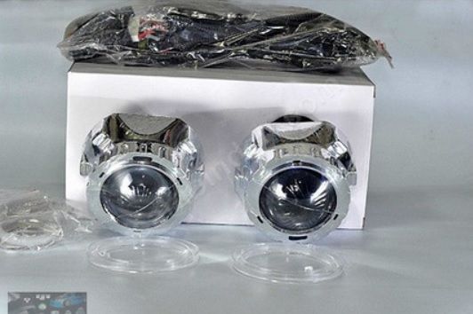

2 aracım var teki chevrolet Cruze buna Oem bi-xenon dönüşüm yapacağım. Punto Evo için de bu düşüncem hakim fakat maddi durum olarak bunu oem yapamayacağım. Elimde de hazır h7 Xenon kit olduğu için onu kullanarak bu işi ucuz yollu ama standart farlardan da daha iyi bir aydınlatmayla bitirmek istiyorum. Mercek montajını yaparken far tasını kesmek istemiyorum. Ampul soketini söküp merceği önden koyup arkadan vidalayarak kolay bir çözüm yapmak istiyorum. Bu montajın videosunun linkini en altta veriyorum. Anlatımımdan anlamamış olabilirsiniz videoya bi göz atarsanız anlatmak istediğimi anlayacağınızı düşünüyorum.
Öncelikle bu sabitleme türü her mercekte olur mu? Eğer yapılıyorsa extra bir parça vs almam gerekiyor mu yoksa çıkma merceklerde bulabilir miyim?
2. Sorum mercek seçiminden olacak.
İlk olarak bu merceği buldum Hella H7 bi-halojen far. 80 TL isteniyor bu merceklere. mercek kapağı da bulduğumda buna başka bir şey almam gerekiyor mu acaba? Bunu istediğim şekilde montaj yapabilcek miyim acaba? Mercek bu.
Eğer üstteki hellalar olmaz derseniz 2. Mercek de çin malı projektör. Bunu alırsam alacak başka bir şey yok fakat bunların da 200 TL fiyatı var.
Anlamadığım kısım hella daha kaliteli bir ürünken alttaki neden daha pahalı?
Eğer hella olur derseniz onun montajını hafta içi yapacağım.
Yapmak istediğim montaj 1e1 olarak bu videoda verilmiş far tası kesme işini falan beceremediğim için bu uygulama kolay geldiği için bu işe gireceğim.
