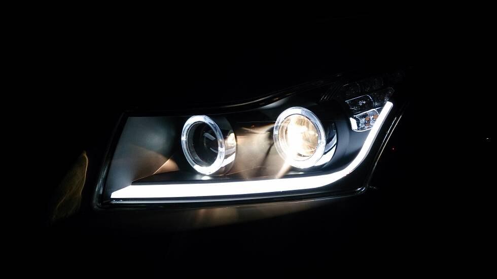

Sercan DİRİM 25 Eylül 2014 Paylaş 25 Eylül 2014 (düzenlendi) benim cruze aracımda bi xenon mercek var sislerede mercek taktırdımHeralde 6 ay oldu herhangi bir problem yaşamadım.bende photon da sorun yaşamadım ama sürekli sellektörden ampüller artık göstermiyordu sönük yanıyordu 25 Eylül 2014 tarihinde Sercan Dirim tarafından düzenlendi Yorum bağlantısı
Erkan Kahya 25 Eylül 2014 Paylaş 25 Eylül 2014 benim cruze aracımda bi xenon mercek var sislerede mercek taktırdımbende photon da sorun yaşamadım ama sürekli sellektörden ampüller artık göstermiyordu sönük yanıyorduResimlerini verdiğin led ampulleri kullandın mı ışık gücü nasıl? Led sürücüsü yok değil mi bunun. Yorum bağlantısı

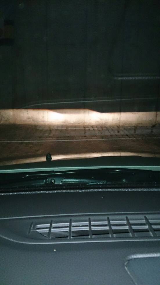

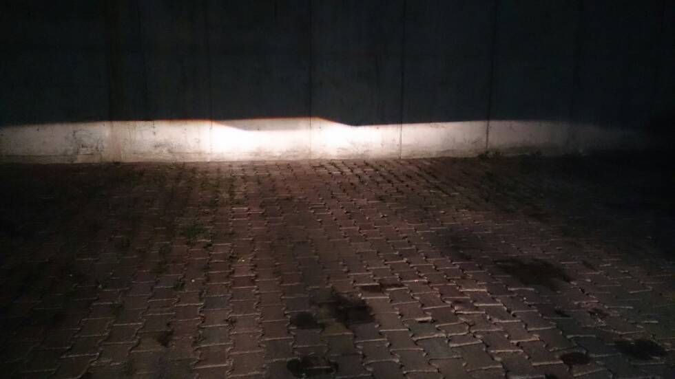

Özgür Şahin1679652620 3 Ekim 2014 Paylaş 3 Ekim 2014 (düzenlendi) Arkadaşlar far ayarı nasıl sizce cok selektör yiyorum farlar orsam nb ( plus değil) 3 Ekim 2014 tarihinde Özgür Şahin tarafından düzenlendi Yorum bağlantısı
Gökhan Tongay 3 Ekim 2014 Paylaş 3 Ekim 2014 farlar güzel ama kesilme çizgisi ingiltereye özgü olmuş. Yorum bağlantısı
Özgür Şahin1679652620 3 Ekim 2014 Paylaş 3 Ekim 2014 aynen bencede takan kişi ingiliz kraliyetinden sanrım düzelir değil mi bu ?? Yorum bağlantısı
Erkan Kahya 3 Ekim 2014 Paylaş 3 Ekim 2014 Maalesef hayır elle düzeltemezsin. Yalnız uzun performansı baya iyi gözüküyor. Yorum bağlantısı

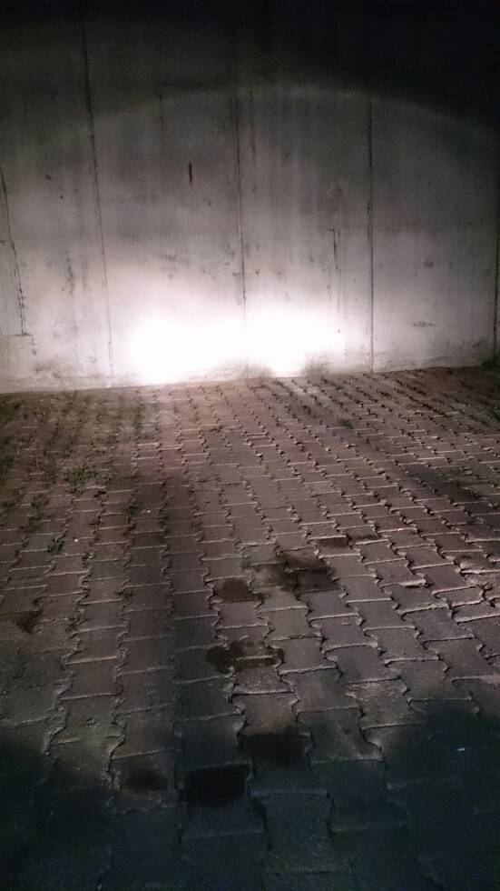

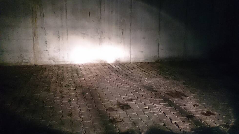

Özgür Şahin1679652620 5 Ekim 2014 Paylaş 5 Ekim 2014 Mesala şu iki fotodaki gibi aynı anda cekildi araç yeni yıkandı farların içinde su yok hava 12 13 derece ama yanan kısımda hafif bi pus var sanki...Buda uzunlar açıkken ki durum sanki ampuller yere çok eğik uzak yerine yakında çok yoğun bi ışık var.. Yorum bağlantısı
Mahmut Akbulut 5 Ekim 2014 Paylaş 5 Ekim 2014 Farlar ve merceği çok kaliteli olmadığı için bu tarz aydınlatma sorunları yaşanması normal ... 1 Yorum bağlantısı
Gökhan Tongay 5 Ekim 2014 Paylaş 5 Ekim 2014 Belki pus diye gördüğünüz ışığın kendisidir.Camdan kaynaklanarak size öyle gözüküyordur. Yorum bağlantısı
