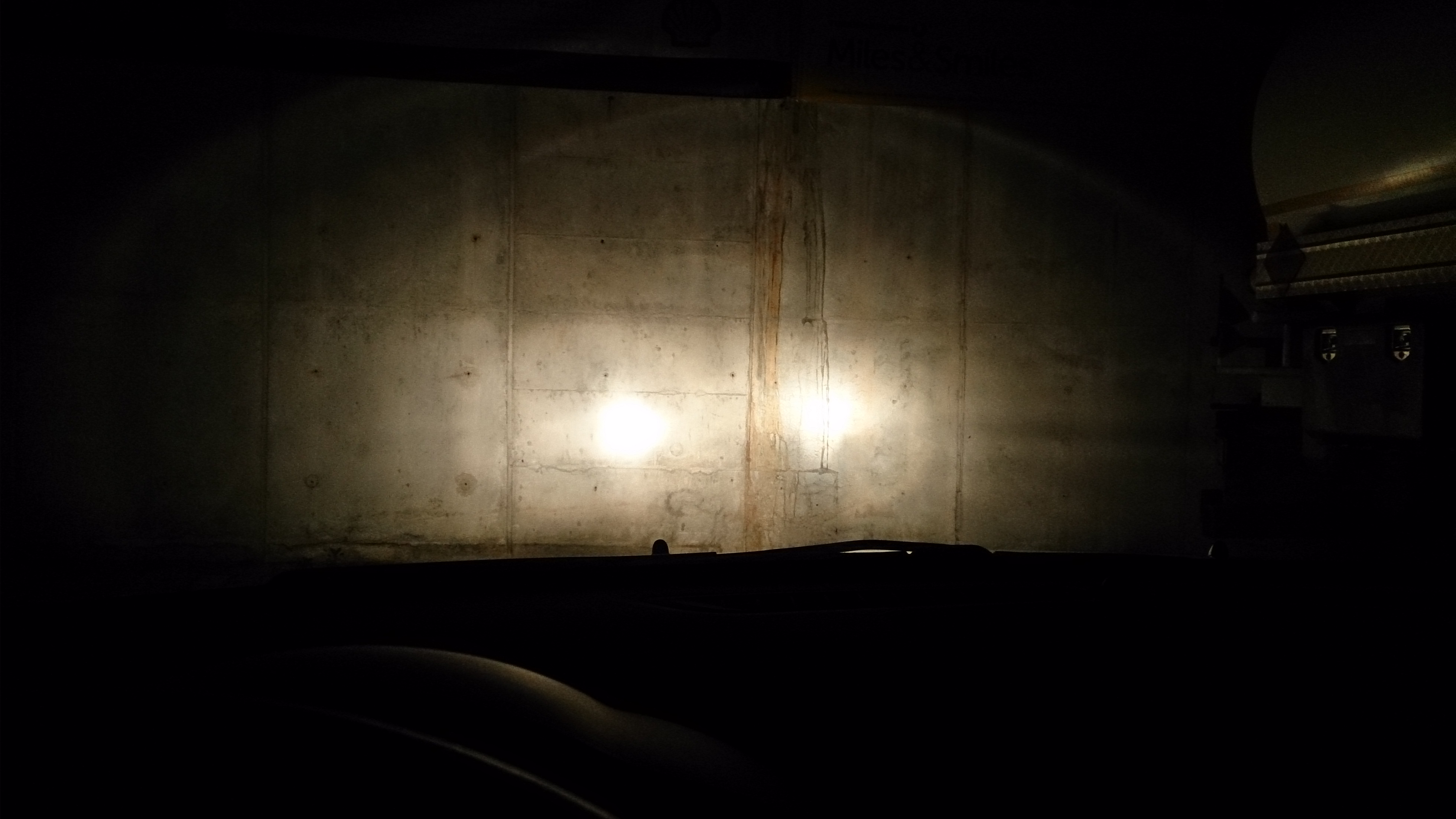

Selçuk Keleş 21 Ekim 2014 Paylaş 21 Ekim 2014 Verdiğiniz cevaplar için teşekkür ederim. Beyaz istiyorum , 6000K aydınlatmıyor , 4300K iyi aydınlatıyor ama sarı renkte. Benim için pek iyi olmadı bu ama yapacak bir şey yok sanırım. 4300K almam gerekecek Bu makaleyi okuyun. http://www.geceucusu.com/topic/2446-4300k-6000k-8000k-hangisi-daha-iyi/ 4300K ampul taksan da mercek ışık kırılımından dolayı sarı görünmez, etrafında gördüğün orjinal xenon farlar gibi görünür. Yorum bağlantısı

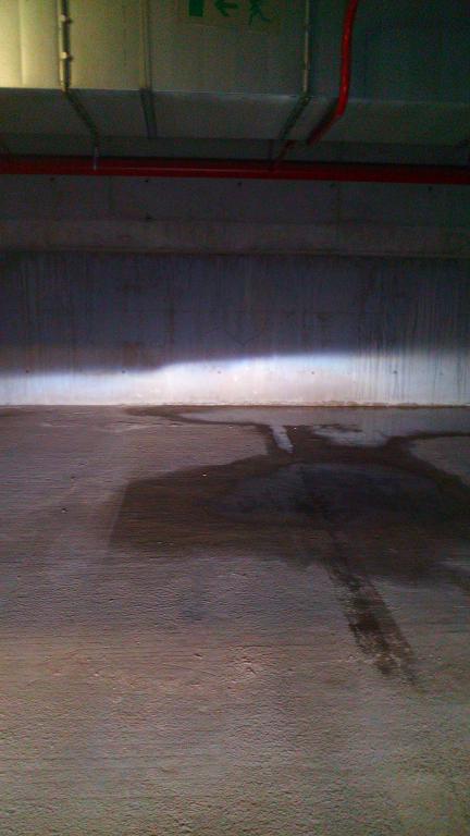

Özgür Şahin1679652620 20 Kasım 2014 Paylaş 20 Kasım 2014 En iyi bu kadar yapabildi arkadaş..... Yorum bağlantısı

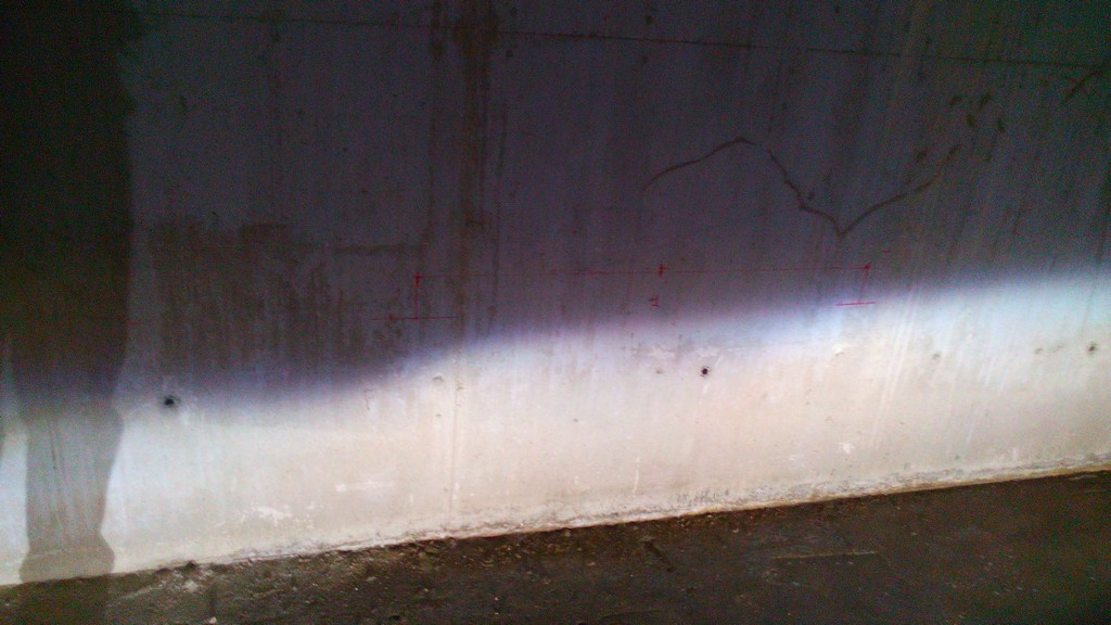

Mahmut Akbulut 20 Kasım 2014 Paylaş 20 Kasım 2014 Bu şekilde Türkiye trafiğinde sorun olur çok fazla göz alır , hiç bir çözümü yoksa far ayarı en düşük konumda kullanılmalı... Yorum bağlantısı

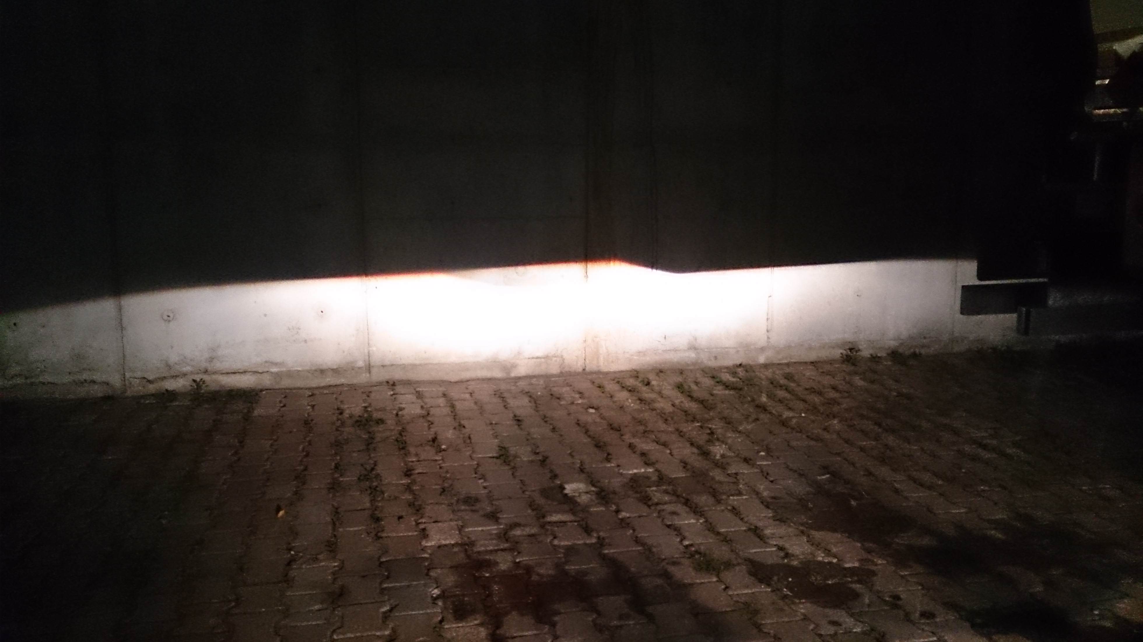

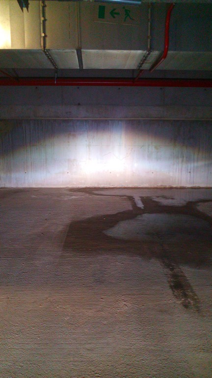

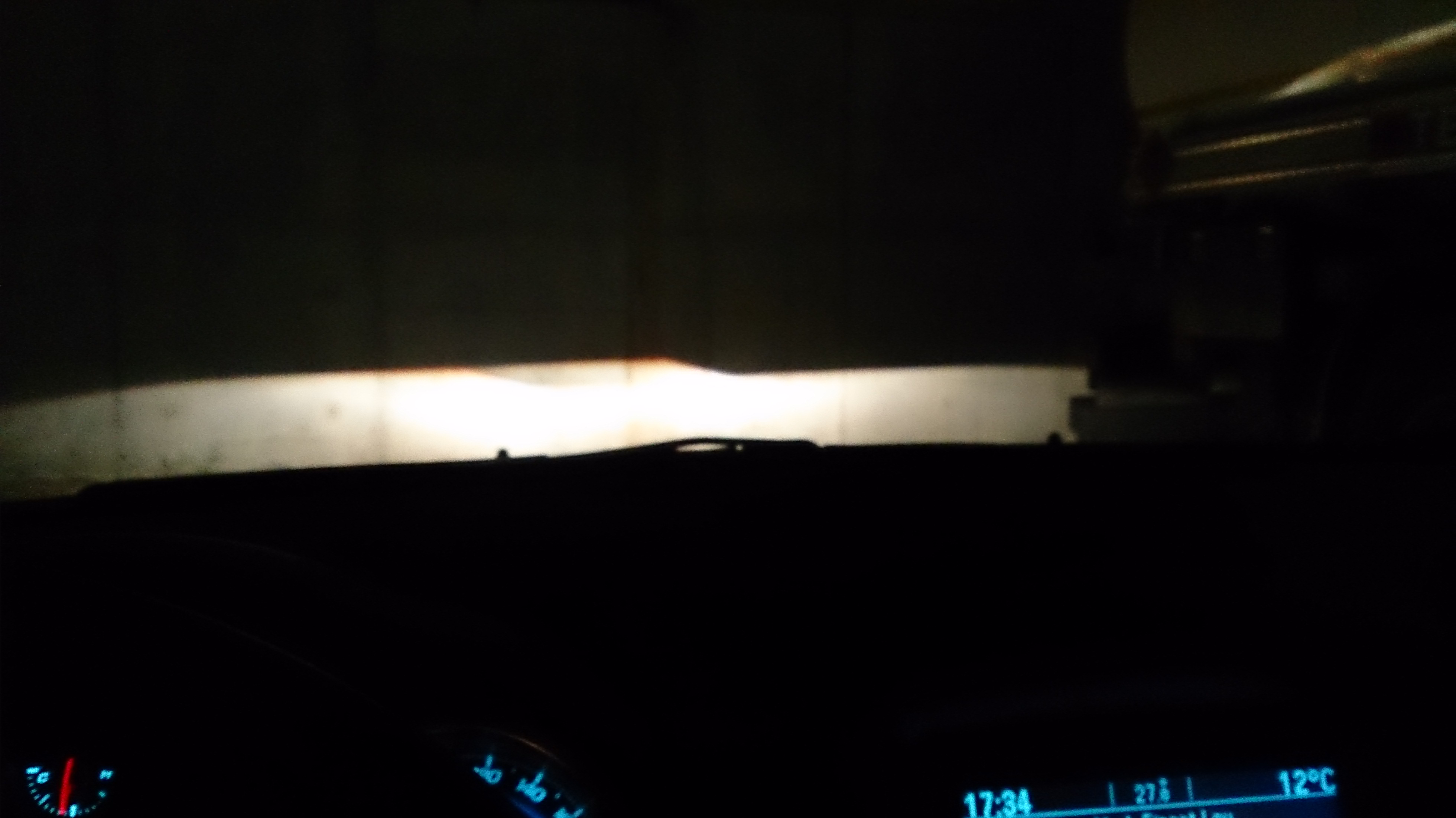

Özgür Şahin1679652620 20 Kasım 2014 Paylaş 20 Kasım 2014 Sol farı bayağı bi sağ tarafa doğru çevirdi ama kırılma çizgisi değişmiyor tabiki..farlar baya bi yere bakıyor bu şekilde devam etcem ama muayene de imkanı yok gibi Bu arada burası çok olgun ve yardımsever bi forum ama bende bş okadar cahilim bu teknik konularda hep fikir alıyorum yani kusura bakmayın.. Yorum bağlantısı
Mahmut Akbulut 20 Kasım 2014 Paylaş 20 Kasım 2014 Ne tarafa çevrilirse çevrilsin kesilme çizgisi değişmez , muayeneden bu şekilde geçemez Forum olarak her zaman yardıma hazırız bilgi ve tecrübelerimizi paylaşmak bizlere mutluluk verir , herhangi bir konuda bilgi sahibi olmamak cahil lik değildir . Bizlerde bir çok şeyi sorarak araştırarak öğrendik ... 3 Yorum bağlantısı
Can Ayaslan 20 Kasım 2014 Paylaş 20 Kasım 2014 Sol farı bayağı bi sağ tarafa doğru çevirdi ama kırılma çizgisi değişmiyor tabiki..farlar baya bi yere bakıyor bu şekilde devam etcem ama muayene de imkanı yok gibi Bu arada burası çok olgun ve yardımsever bi forum ama bende bş okadar cahilim bu teknik konularda hep fikir alıyorum yani kusura bakmayın..Oktay abi ve Servet abinin belirttiği gibi merceğin perdesini çevirmeyi denediniz mi Yorum bağlantısı
Oktay Toker 20 Kasım 2014 Paylaş 20 Kasım 2014 (düzenlendi) Mercek perdesi çevrilmesi denmedi.Perdenin kenarında bu ters çizgiyi normal çizgiye dönüştüren parça vardır diyerek bununla oynanırsa düzelir denilmek istendi.Perde çevrilmez.Oturma şekli sabittir genelde.Linkteki konuda en son yüklenen mondeo bi-xenon merceğinde bu parçaya değindim.Bu tarz parça var ise bu çizgi şeklini tersine çevirebiliyor.http://www.geceucusu...ik-ozellikleri/Özğür bey far ayarı ile değişecek bir durum değil.Merceğin kendi üzerinde olan bir parça var onun biraz aşagı yada yukarı itilip bu çizgiye yön veren parçası ile oynanacak. 20 Kasım 2014 tarihinde Oktay Toker tarafından düzenlendi Yorum bağlantısı

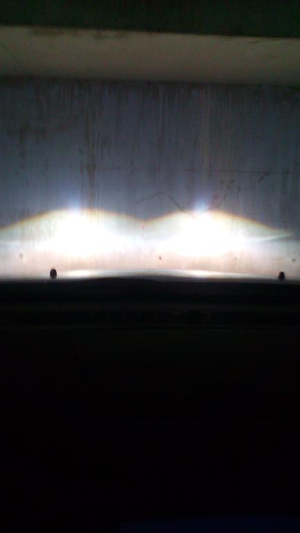

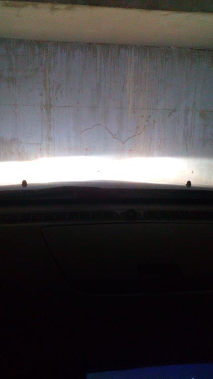

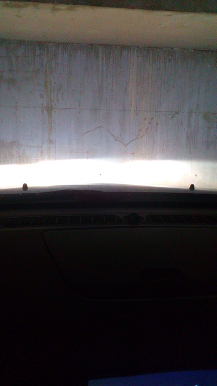

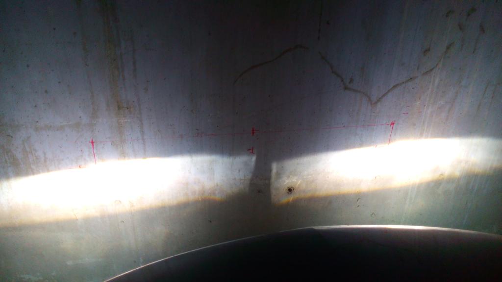

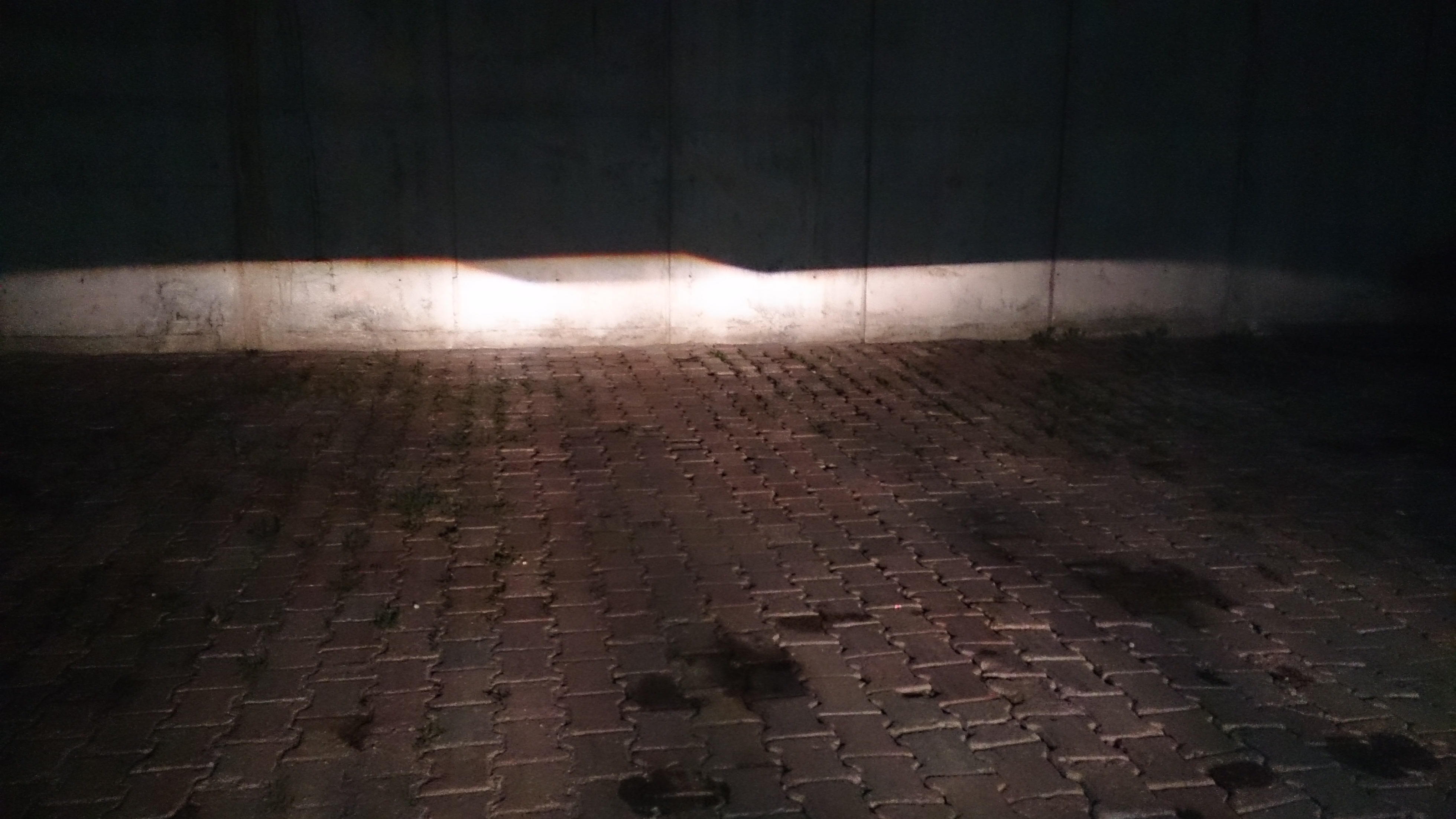

Erdinç Yılmaz1679652600 23 Ocak 2016 Paylaş 23 Ocak 2016 (düzenlendi) Ve far ayarı. Site içi ufak bir araştırma ile kendi far ayarımı yaptım. Sol far (şoför tarafı) biraz dışta kaldı son noktaya kadar içe aldım ve sanırım biraz eğimli bir montaj olmuş sağ taraf ile uyumlu olması için hafif aşşağıda ayarladım. Sağ far ise tam düz ve iç dış ayarlaması sorunsuz. Bu konuda değerli yorumlarınızı bekliyorum. 23 Ocak 2016 tarihinde Erdinç Yılmaz tarafından düzenlendi 3 Yorum bağlantısı
Mahmut Akbulut 23 Ocak 2016 Paylaş 23 Ocak 2016 Herhangi bir problem yok elinize sağlık iyi günlerde kullanın 1 Yorum bağlantısı

Selçuk Keleş 29 Ocak 2016 Paylaş 29 Ocak 2016 On 23.01.2016 at 21:50, Erdinç Yılmaz yazdı: Ve far ayarı. Site içi ufak bir araştırma ile kendi far ayarımı yaptım. Sol far (şoför tarafı) biraz dışta kaldı son noktaya kadar içe aldım ve sanırım biraz eğimli bir montaj olmuş sağ taraf ile uyumlu olması için hafif aşşağıda ayarladım. Sağ far ise tam düz ve iç dış ayarlaması sorunsuz. Bu konuda değerli yorumlarınızı bekliyorum. Tebrikler, sonuç başarılı, güle güle kullanın. Sağ far biraz yukarıda kalmış. Ayrıca sanki iki far da fazla içe bakıyor birbirine çok yakın duruyorlar. http://www.geceucusu.com/topic/2417-far-seviyesi-nasıl-ayarlanır/ 'deki prosedürü uygulayın. 1 Yorum bağlantısı
