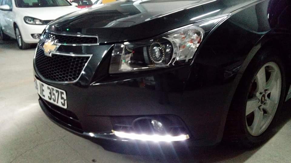

Erdinç Yılmaz1679652600 29 Ocak 2016 Paylaş 29 Ocak 2016 Sol far en son içe kadar geldiği noktada sanırım mercek hafif dışa doğru yerleşmiş ve sol far cizgisi eğumli tam düz olmadığınsan ve yine sanırım mercek hafif eğimli sabitlenmiş sağ fardan biraz aşağıda ayarladım. Zaten far ayarını siteden okuyarakbyaptım. Fotoğraflara bakarsanız duvarda ayar için kalemle belirlediğim yerleri çizdim. Yorum bağlantısı
Oktay Toker 1 Şubat 2016 Paylaş 1 Şubat 2016 (düzenlendi) Mercek çizgisi size bunları yansıtsada montajda anlattığınız sıkıntılar yok.Ustamın ellerine sağlık.Bu mercek çizgisinde en olacak hatta orijjinal aracındaki duruşuda aynen bu şekildedir diyebilirim. Ampul oturuşu veya ampul markası bile bu çizgi boyutuna kısmende olsa etkisi var. Siz ayarda kesinlikle sola doğru uzayan çizgiyi aynı hizaya getirin.Diğer türlü aşagıda olan far uzun yolda size faide etmez.Sol çizgi her daim aynı çizgide olsun. İyi günlerde kullanın. 1 Şubat 2016 tarihinde Oktay Toker tarafından düzenlendi 2 Yorum bağlantısı
Erdinç Yılmaz1679652600 2 Şubat 2016 Paylaş 2 Şubat 2016 (düzenlendi) İlkerin işçiliğine en ufak sözüm yok ayrıca tanıdığım en mükemmel insan diyebilirim. Ben far ayarı yaptırmaya gittiğimde ustanın söylediğini aktardım. Kendim ayar yaparken banada öyle geldi. Ama farlarımdan çok memnunum 2 Şubat 2016 tarihinde Erdinç Yılmaz tarafından düzenlendi 1 Yorum bağlantısı
