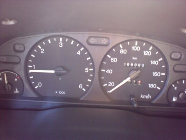

Başka konulara ilişmektense yeni konu açmayı daha doğru buldum. Umarım bu konunun devamında istediğim tarzda ışıklandırılmış göstergeye sahip olabilirim.

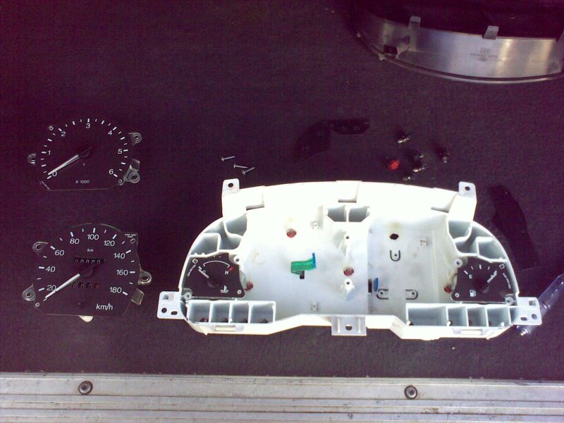

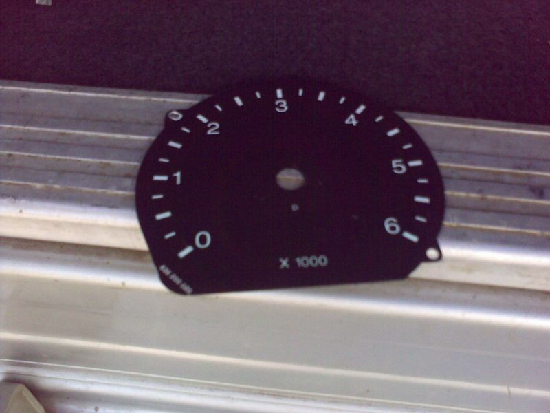

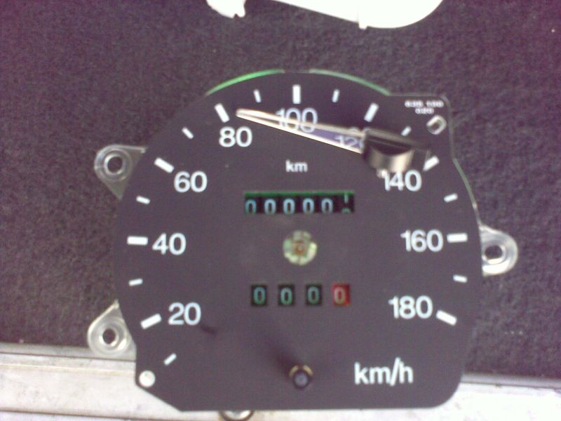

Bugün serviste dağılmış olan gösterge darmadağın ettim. Maket oyuncak gibi gayet güzel dağılıverdi. Yavaş yavaş sakin sakin adım adım. Herşey çok güzeldi pleksiglas'ın arkasında yazıların bulunduğu kağıt levha kolayca pleksiglas'tan ayrılıveriyordu. Tabi bunu pleksiglası üzerinden ayırabilmek için önce gösterge üzerindeki çubukları çıkarmam gerekiyordu.

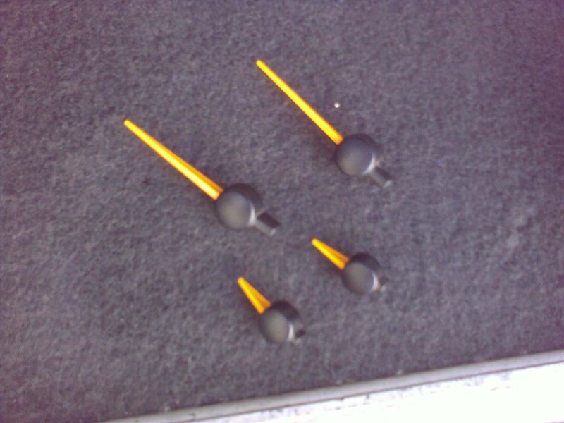

Hatta farklılık olsun diye başka bir göstergede (focus) bulunan turuncu renkte çubukları çıkarıp aracımda kullanacaktım ancak bizim göstergeden çıkan çubuklar ile resimde gördüğünüz turuncu çubukların girişi oldukça farklı olduğu için bu çubukları değiştirme işlemi yolun başında bitmiş oldu.

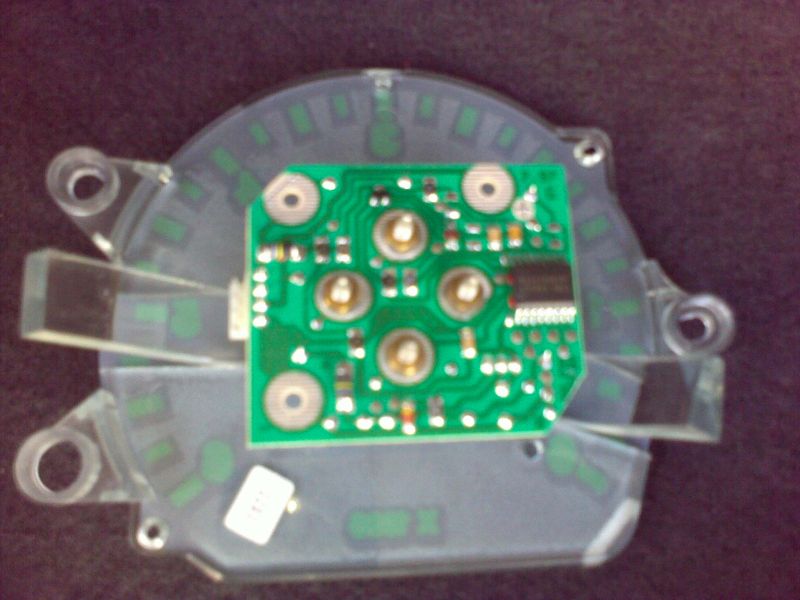

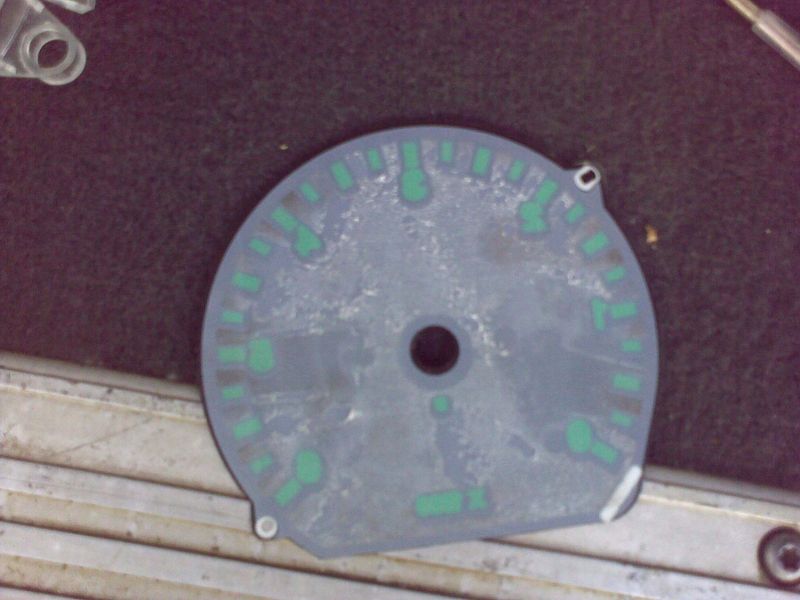

Göstergenin arkasındaki yeşil tabakaları kolayca kazıyıp yazılarda beyaz, çubuklarında üzerlerini ışığın geçmesine engel olmayacak şekilde kırmızıya boyayarak çubuklarda kırmızı aydınlatmaya sahip olacağımı düşünüyodum ki, başka türlü bir engelle karşılaştım. 3 çubuk göstergeden kolayca çıkmıştı fakat devir saatinin üzerinde çubuk beni epey uğraştırdı. Daha fazla uğraşırsam daha beter olup kırılacağını düşündüm ve devir saatini aşağıdada gördüğünüz gibi tamamen parçalara ayırdım.

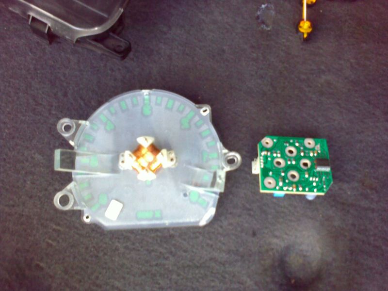

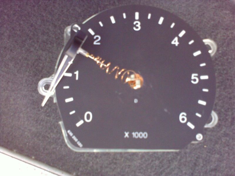

Devir saatinin arkasında bir bobin mevcut ve bu bobinden devam eden incecik bakır kablonun bir ucu, saatin çubuğunun ucuna tamamı ile sarılı vaziyette. Çubuğu devir saatinden diğerleri gibi kolayca ayıramamın tek sebebi bu bakır kablonun çubuğun ucuna sarılı olması. Bunu gördükten sonra nasılsa elimdeki uğraştığım gösterge perte çıkmış bir gösterge dağılsada bişey olmaz diye düşünüp, çubuğa iyice asılıp yerinden çıkardım fakat aşağıdaki gibi bir görüntü çıktı ortaya. Aynı işlemi yeni gelen göstergemde yaparsam olacakları yazmaya gerek bile yok.
Gösterge meselesinde durum bundan ibaret. Kısacası istediğim görüntü; yazılar beyaz, çubuklar kırmızı olsun. Çubukların kırmızı yanabilmesi için pleksiglastan yapılmış olan çubuğun üzerini ışığı iletmesine engel olmayacak şekilde bir tarz boya ile kırmızıya boyarsam göstergenin içini komple beyaz olarak ışıklandırdığımda, yazılar beyaz çubuklar ise kırmızı aydınlanır diye düşünüyorum.
Size soruyorum göstergenin devir saatinde bulunan çubuğu yerinden ayıramıyorum ve mümkünde değil gibi gözüküyor. Bu çubuk ayrılmayınca da, üzerinden yeşil tabakayı sıyıracağım levhayıda pleksiglastan ayırmam mümkün değil. Böyle oluncada istediğim aydınlatma tarzı suya düşmüş oluyor.
Aklıma bu satırları yazarken bir fikir daha geldi. Pleksiglasın arkasından yazıların olduğu tabakadaki yeşillikleri sıyırabilmem için sadece rakamların olduğu bölgeyi eritebilirmiyim yada başka bir şey..

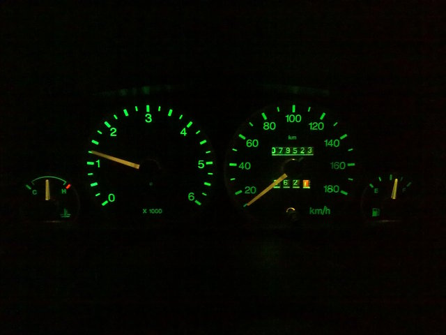

Daha önce linkini verdiğim Murat Dere'nin yorumu ve fotoğrafları...
Konunun tamamı burada
Sorular ile ilgili fotoğraf ve yorumları
önce panelin arkasındaki sert tabakayı kaldırıyoruz ki yeşil boya bunun arkasında. ben falçatanın arkasıyla sürterek sıyırdım. pıtır pıtır atıyor zaten kendisi.
ardından yeşil tabakayı panele zarar vermeden sıyırmanız gerekiyor. ben dremelle yaptım. ilham aldığım sitede zımpara kullanılmış. iyice beyazlatın o bölgeleri.
ve sonuç. resimde fena durmadı ama gerçek görüntüsünde hafif ışık azalmaları var. ledlerin açıları daha geniş olmalı.

Bu focustaki yazıların olduğu tabaka bizimkinden oldukça farklı. Bizdeki böyle soyulunca pütür pütür atacak tarzda birşey değil. Daha çok kimlikleri kaplattığımızda bir hal alır ya, aynı o tür bir malzeme..
