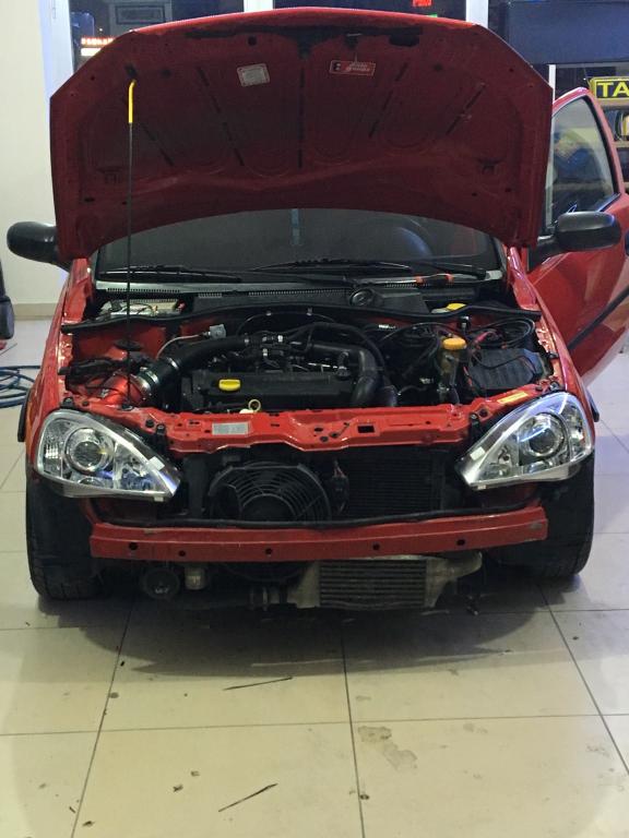

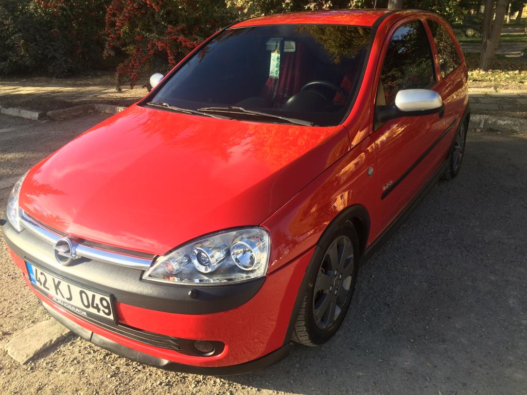

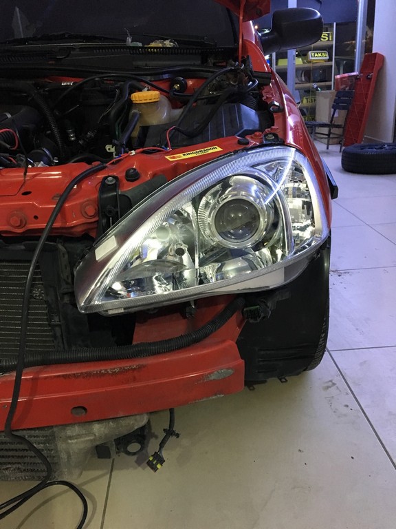

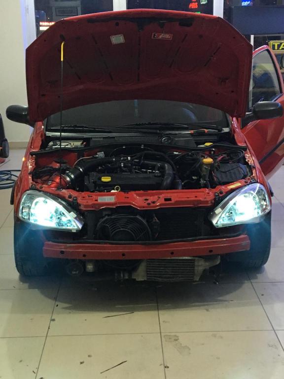

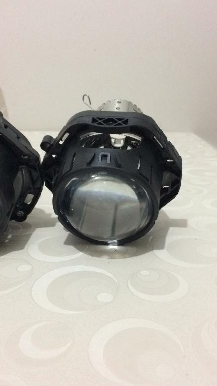

Gökhan Tongay 2 Şubat 2016 Paylaş 2 Şubat 2016 (düzenlendi) Bir corsa C kasayı daha mercekledik.Sahibi yedek farları aldı mercekleri aldı ve kapakları bulma konusunda ciddi zorluk yaşadık.Bu yüzden proje 3 4 ay kadar beklemek zorunda kaldı.Ama en kısa süreli çalışmam oldu öğlen 2 de başlayıp akşam 9 da bitirdik. Yeni nesil hella gen3 mercek ve e 250 mercek kapağı kullanıldı.Çin malı xenon balast ve d2s 8000 ampul kullanıldı. 2 Şubat 2016 tarihinde Gökhan Tongay tarafından düzenlendi 3 Yorum bağlantısı

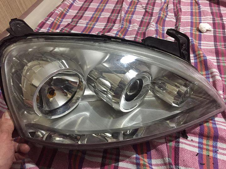

Kürşat Coşkun 16 Aralık 2016 Paylaş 16 Aralık 2016 (düzenlendi) Herkese iyi forumlar, 2003 Model Corsa C sahibiyim. Şu an aracımın üzerinde 4 ay önce sıfır takılmış Depo marka mercekli Cosmo farlar mevcut. Maalesef aydınlatma kalitesinden memnun değilim. Bu sebeple bir abim sayesinde GM ZKW orjinal Cosmo farlarından temin ettim. Farların şu an içi açık durumda. Hazır farlar açıkken Bi-xenon projesi yaparak aracıma montaj etmek istiyorum. Kapaklar, duylar, bağlantı tesisatları ve ampüller elimde mevcut. Maşallah aydınlatma ansiklopedisi gibi olan foruma göz attığım zaman çok güzel bilgiler edindim Anladığım kadarıyla farıma uyumlu olacak mercek çeşidi D2S (2.5"). Bu konuda hakkında yardımlarınıza ihtiyacım var, Hem trafikte karşıdan gelen araçları rahatsız etmemek için, hem de sürekli uzun yol yaptığımdan dolayı geceleri en iyi aydınlatmayı sağlayabilmek için; Önereceğiniz en iyi mercek + ampül kombinasyonu ne olur? Şimdiden cevaplarınız için çok teşekkür ediyorum. 16 Aralık 2016 tarihinde Kürşat Coşkun tarafından düzenlendi Fotoğraf. Yorum bağlantısı
Oktay Toker 16 Aralık 2016 Paylaş 16 Aralık 2016 (düzenlendi) Hoşgeldiniz. D1s xenon takımıda olur.d2s şart değil. Far merceğinin yerine yeni tip Hella bi-xenon mercek ideal montajı sağlıyor.Diğer mercekler bu merceğin montajı yapılan kısıma çap olarak maalesef sıkıntılı oluyor.Elinizdeki farın mercek montajı olan kısmı bilmiyorum lakin uğraştığım farda sıkıntılı idi.Şansınıza belki bu kısım geniştir.yeni tip valeo.intemo bi-xenon merceklerde takılabilir. Xenon takımı için d1s e d2s serieleri sizin maddiyatınıza göre seçenekler.Oem olduktan sonra marka farkı bence yok. http://www.geceucusu.com/topic/970-mercek-tipleri-resimleri-ve-teknik-%C3%B6zellikleri/ http://www.geceucusu.com/topic/961-balast-tipleri-resimleri-ve-teknik-%C3%B6zellikleri/ 16 Aralık 2016 tarihinde Oktay Toker tarafından düzenlendi 1 Yorum bağlantısı

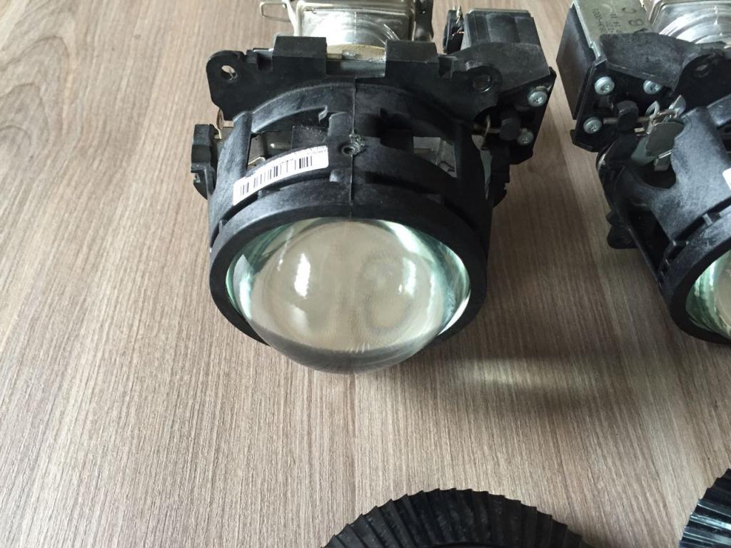

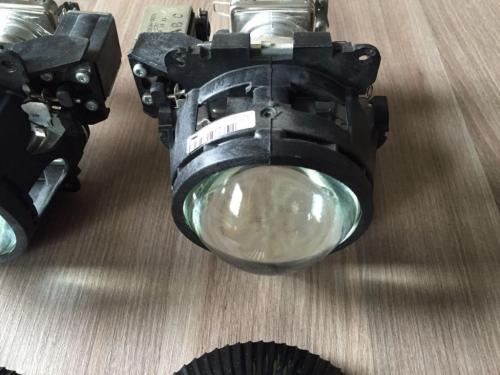

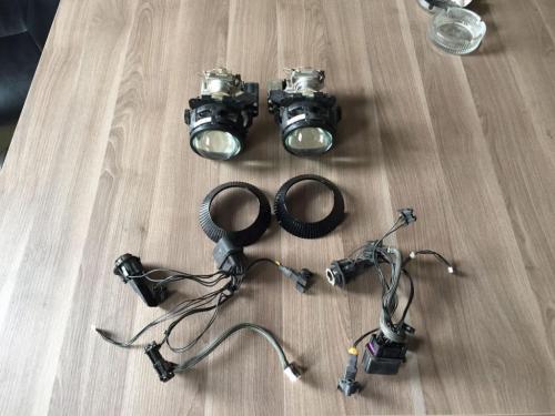

Kürşat Coşkun 16 Aralık 2016 Paylaş 16 Aralık 2016 4 saat önce, Sırrı Polat yazdı: Elinizdeki malzemelerin resmini paylaşırsanız daha somut fikir beyan edebiliriz. Elimdeki Scirocco mercekler ve kablolar bunlar. Yorum bağlantısı

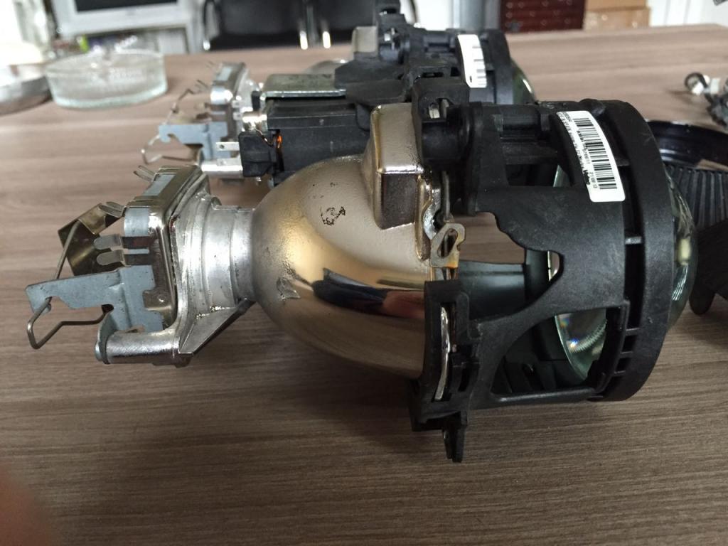

Sırrı Polat 16 Aralık 2016 Paylaş 16 Aralık 2016 On 16.12.2016 at 21:57, Kürşat Coşkun yazdı: Elimdeki Scirocco mercekler ve kablolar bunlar. Eski tip valeo bi-xenon mercek , d1s ampül uyumlu , d2s olmayabilir , boyutları biraz sıkıntı çıkarabilir , özellikle yan taraftaki selenoid motoru montaj sırasında zorluk çıkarabilir , bence yeni tip hella yada hella intemo (her ikisi de d1s,d2s,d3s uyumludur) tavsiye ederim boyutları daha uygun , sellektörü daha hızlı ve ışık toplaması daha homojendir. soketler ise çok önemli değil , alacağınız balasta uyar ise işinize yarar , maalesef balastların soketleri standart değil , bu durumda aslında elinizde çok da malzeme var sayılmaz uygun fiyatlı d1s set alabilirsiniz , ilanlar kısmında uygun fiyatlı mevcut YENİ TİP HELLA HELLA İNTEMO 2 Yorum bağlantısı
Oktay Toker 16 Aralık 2016 Paylaş 16 Aralık 2016 (düzenlendi) Eski tip valeo imiş.Öyle görünüyorki İlk versiyon model farmış.Benim incelediğimdeki modelde yeni tip Valeo bi-xenon vardı. Mercek boyu hem sıkıntı olur hem orijinal merceğin yerine sığmama sıkıntısı oluşur.Bu durumda Hella bi-xenon şart.Öncelikle ilk tespit orijinal merceğin montaj alanı olmalı. 16 Aralık 2016 tarihinde Oktay Toker tarafından düzenlendi 1 Yorum bağlantısı
Kürşat Coşkun 16 Aralık 2016 Paylaş 16 Aralık 2016 On 16.12.2016 at 22:40, Sırrı Polat yazdı: Eski tip valeo bi-xenon mercek , d1s ampül uyumlu , d2s olmayabilir , boyutları biraz sıkıntı çıkarabilir , özellikle yan taraftaki selenoid motoru montaj sırasında zorluk çıkarabilir , bence yeni tip hella yada hella intemo (her ikisi de d1s,d2s,d3s uyumludur) tavsiye ederim boyutları daha uygun , sellektörü daha hızlı ve ışık toplaması daha homojendir. soketler ise çok önemli değil , alacağınız balasta uyar ise işinize yarar , maalesef balastların soketleri standart değil , bu durumda aslında elinizde çok da malzeme var sayılmaz uygun fiyatlı d1s set alabilirsiniz , ilanlar kısmında uygun fiyatlı mevcut YENİ TİP HELLA HELLA İNTEMO Elinizdeki yeni tip hella yada hella intemo ürünlerin mercek çapları kaç inç acaba? Yorum bağlantısı
Oktay Toker 16 Aralık 2016 Paylaş 16 Aralık 2016 (düzenlendi) sizdeki valeo bi-xenon merceklerde benim bildiğim en büyük çapa sahip.Yeni tip Hella bu valeodan 2 yada 3mm daha küçük çapta olur.Yeni tip valeo ve intemo yeni tip Hella dan tam 2mm degil ama daha küçük. Oem bi-xenonlarda inç olarak takılmayın.Kafa karışıklığı oluşturur. Direkt tavsiyem montaj açısından yeni tip Hella bi-xenon olur.Diğerleri çok emin olmasamda yapıları geregi öne doğru çıkıntı yani önceki merceğin ön kısım ölçülerine göre uzun kalabilir ve size sıkıntı yapabilir.Uğraşırım diyorsan İntemo 16 Aralık 2016 tarihinde Oktay Toker tarafından düzenlendi 1 Yorum bağlantısı
