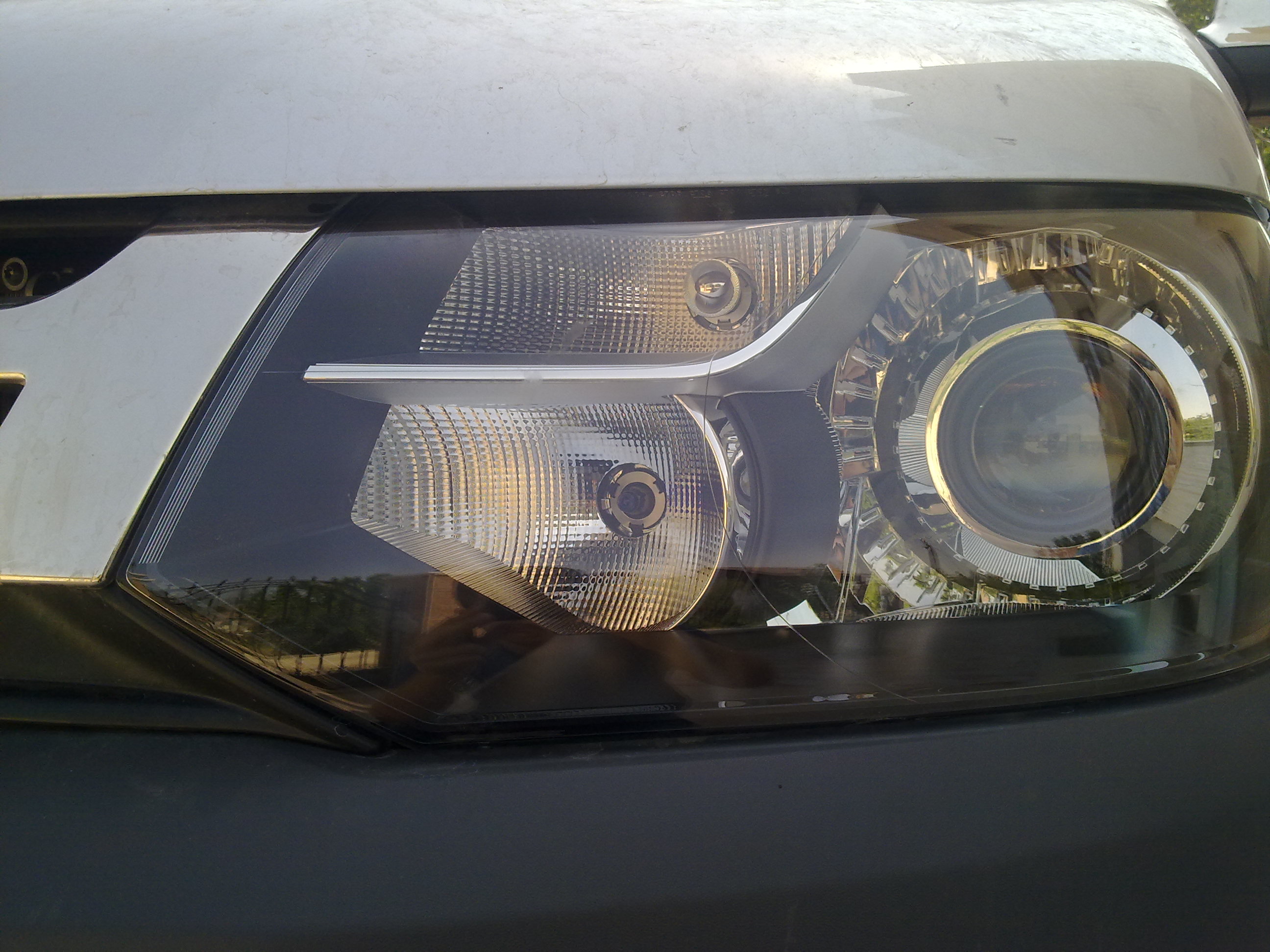

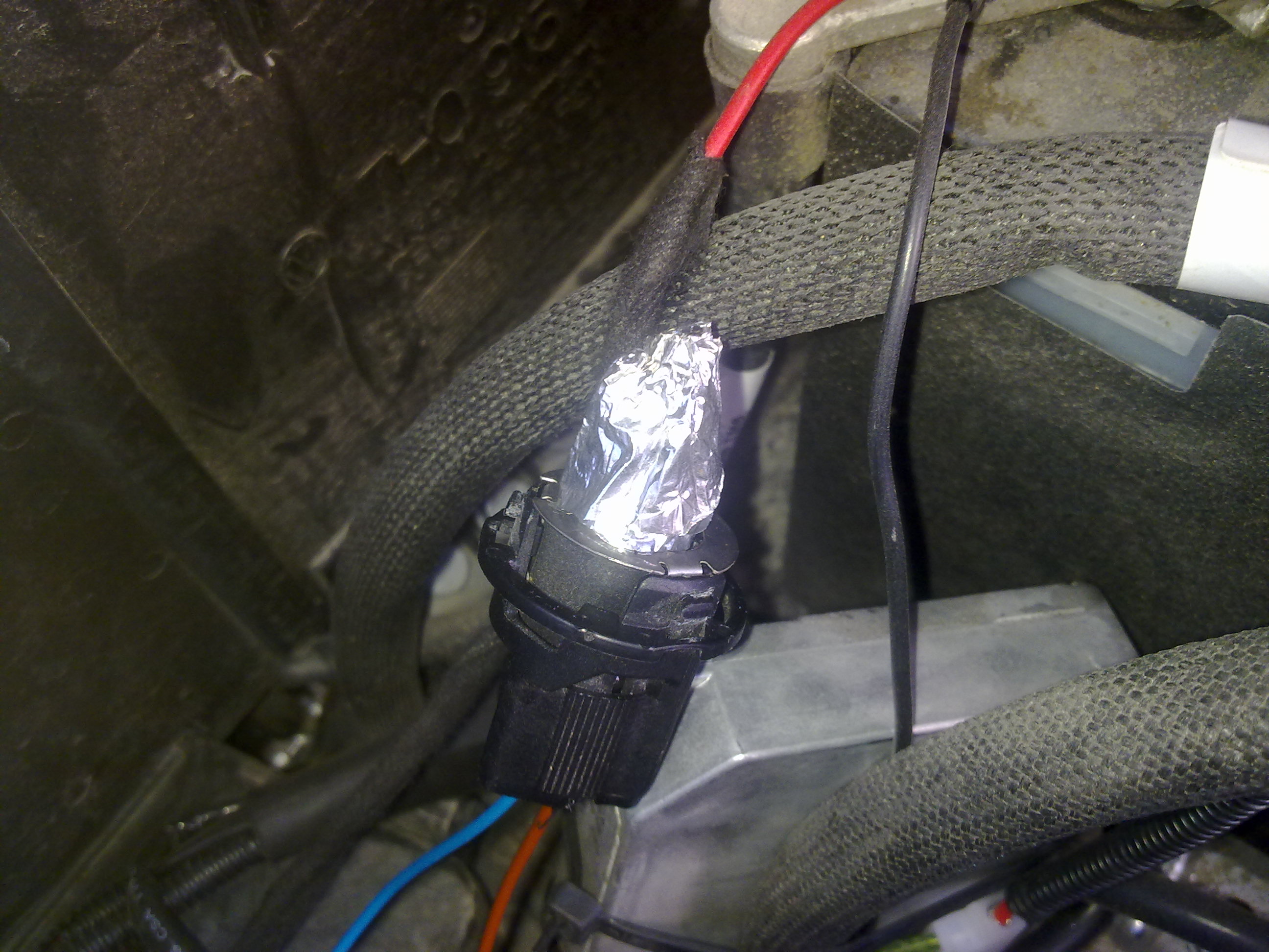

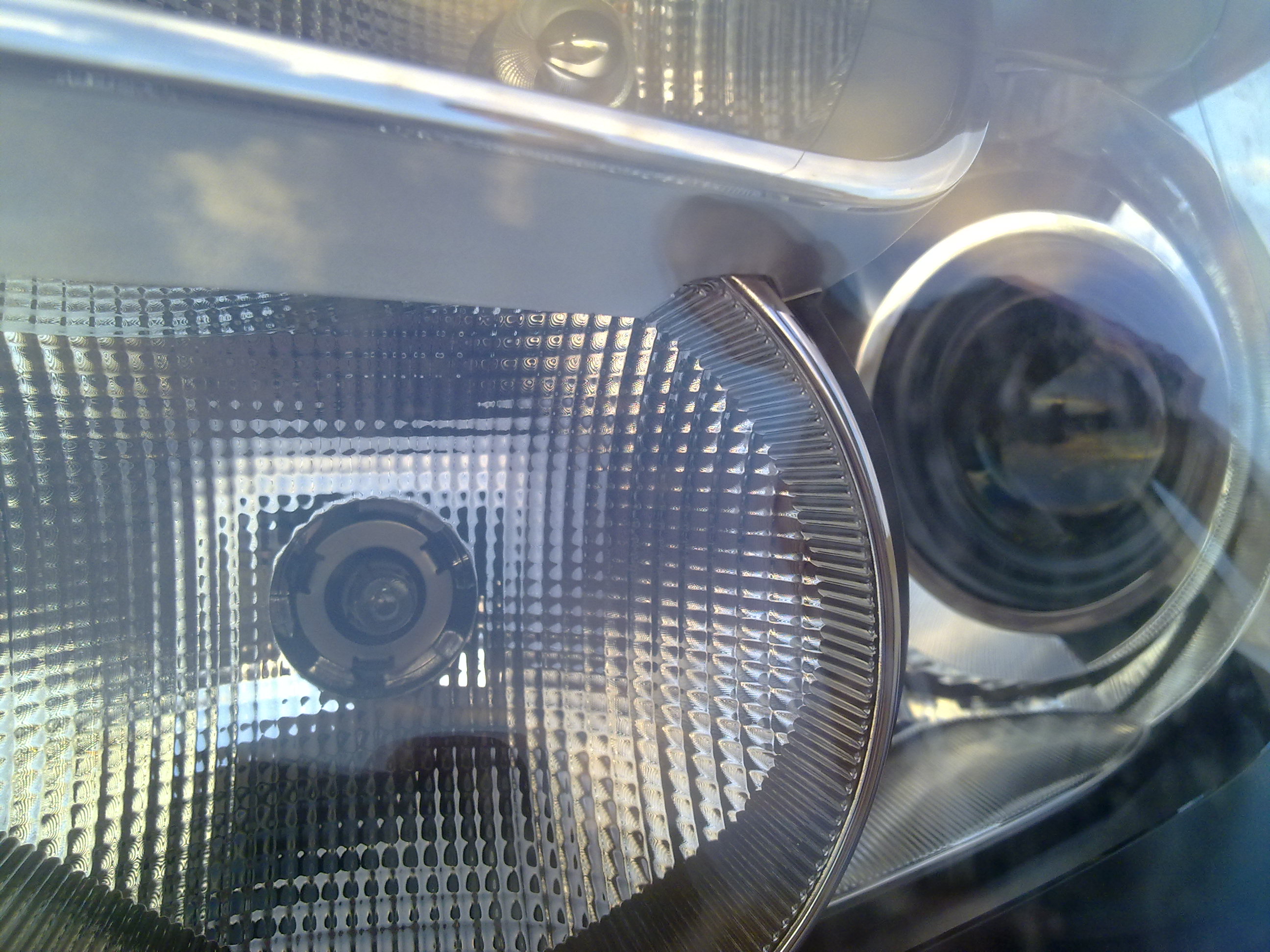

Serkan Gök1679652583 29 Ağustos 2010 Paylaş 29 Ağustos 2010 selamlar,bilenleriniz varsa benim farlara mercek takildi.park ampulunu yuvasi da iptal oldu oraya mercek anca kapladi.ayni farin yaninda gunduz ampulu var.gunduz ampulu cikararak oraya park amplunu oturttu ilker abi.simdi gunduz farini actircam park ampulunu soketini cikarip gunduz ampulunu takicam ama park ampulunu soketten cikarip iptal edersem gostergede lamba yancak.yanmamasi icin park ampulunu farin icinde sallandircan yanacak yani.kablolara zarari olmamsi icin yanmaz kagit olan alim.folyaya saracagim acaba yinede zarari olur mu.durumu anlatamadiysam yarin fotoda ekleyecegim. Yorum bağlantısı
Mehmet Ozyurek 29 Ağustos 2010 Paylaş 29 Ağustos 2010 Aliminyum folyo iletkendir.. Sorun çıkarabilir.. Yorum bağlantısı

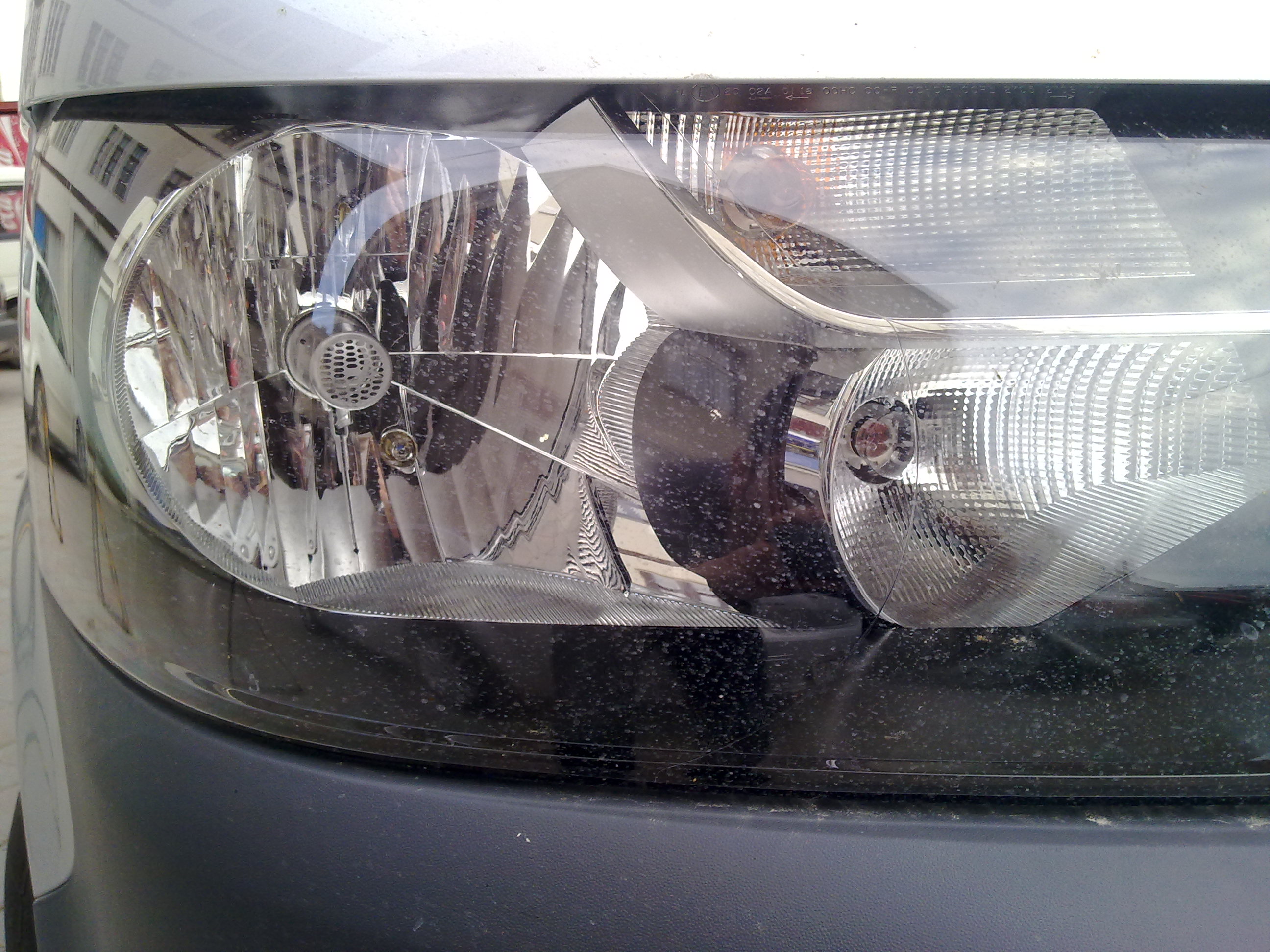

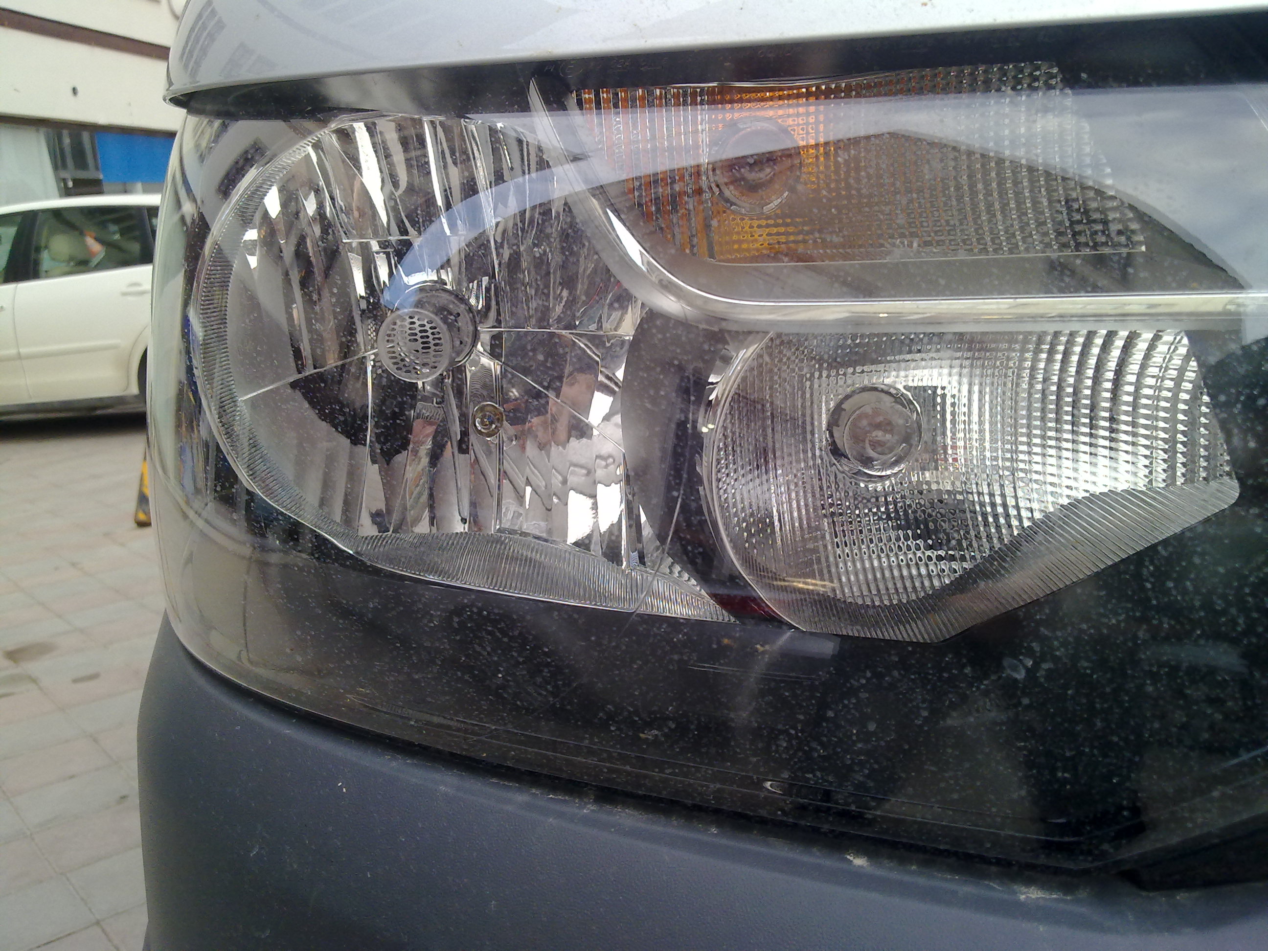

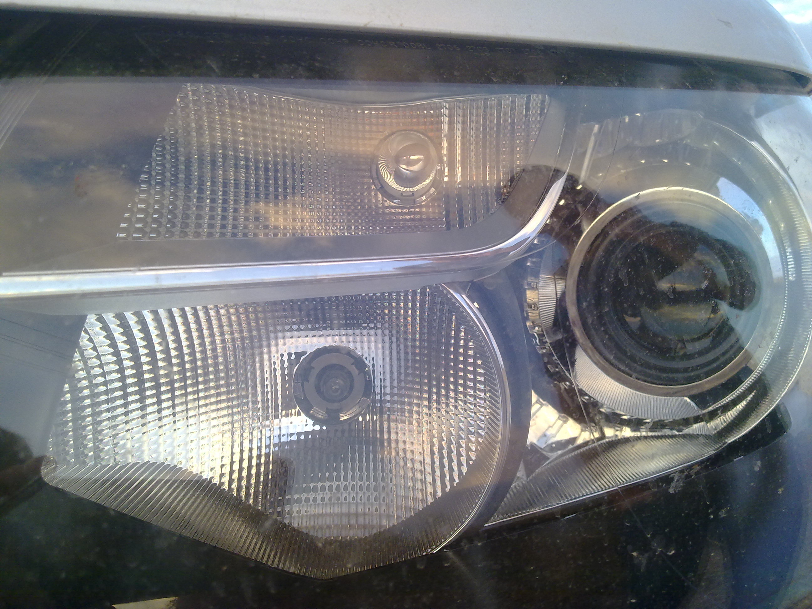

Serkan Gök1679652583 30 Ağustos 2010 Yazar Paylaş 30 Ağustos 2010 Aliminyum folyo iletkendir.. Sorun çıkarabilir..kalın bi lekilde folyayla yuvarlayıp 5cm lik silikon borunun içine soktumu bişey olmaz sanırsam.Resimlerde merceksiz olan farda park ampülü h4 ün altında gündüz ampülüde diğer projektörde.Mercekli resimde ise gündüz projektörünün ampülü alınmış ve parklar monte edilmiş durumda ama gündüz farının soketi içerde boşta duruyor nasıl olsa aktif değil.Parkı içerde yukarda dediğm gibi uygulayıp gündüz ampülünü yerine monteleyeceğim. Yorum bağlantısı
Selçuk Keleş 30 Ağustos 2010 Paylaş 30 Ağustos 2010 Gündüz ampulu P21W zannedersem. Oraya çift duy alıp P21/5 ampul koy. 21W gündüz, 5W park için bağlantı yap. Yorum bağlantısı
Serkan Gök1679652583 30 Ağustos 2010 Yazar Paylaş 30 Ağustos 2010 Gündüz ampulu P21W zannedersem. Oraya çift duy alıp P21/5 ampul koy. 21W gündüz, 5W park için bağlantı yap.simdi yeniden farin sokulmesi lazim.onada gerk yok hani daha oncedn aklimiza gelseydi ilker agbi yaprdi.folya ya aldim bide ince pimapen sert boru aldim ufak ufak kesip folyaya sarip borunun icine koycam Yorum bağlantısı
Selçuk Keleş 30 Ağustos 2010 Paylaş 30 Ağustos 2010 simdi yeniden farin sokulmesi lazim.onada gerk yok hani daha oncedn aklimiza gelseydi ilker agbi yaprdi.folya ya aldim bide ince pimapen sert boru aldim ufak ufak kesip folyaya sarip borunun icine koycamDediğim şey zor değil ki? Farın arka kapağından o duya ulaşabilirsin zaten ? Yorum bağlantısı
Serkan Gök1679652583 31 Ağustos 2010 Yazar Paylaş 31 Ağustos 2010 Dediğim şey zor değil ki? Farın arka kapağından o duya ulaşabilirsin zaten ?ağbi o dediğin duyu nerden bulcam..Sen diosunki aynı ampül h4 gibi hem gündüz farı hemde park mı oluyor.buda gündüz ampülü; Yorum bağlantısı
Selçuk Keleş 31 Ağustos 2010 Paylaş 31 Ağustos 2010 ağbi o dediğin duyu nerden bulcam..Sen diosunki aynı ampül h4 gibi hem gündüz farı hemde park mı oluyor.E tabii ki. Stop/park ampulü mantığı ile çalışıcak. Park lambanı kaybetmemiş olursun.Duyu da sanayide falan araştırırsan bulursun, herşeyi İlker'in düşünüp yapmasını bekleme Yorum bağlantısı
Serkan Gök1679652583 31 Ağustos 2010 Yazar Paylaş 31 Ağustos 2010 E tabii ki. Stop/park ampulü mantığı ile çalışıcak. Park lambanı kaybetmemiş olursun.Duyu da sanayide falan araştırırsan bulursun, herşeyi Şlker'in düşünüp yapmasını bekleme Ağbi ben elektirkten anlama şimdi ona bağlantı felan belki duyu bulamam burda burası kasaba.neyse gündüzü actırayımda sonra bu dediğini yaptırayım.ii olur valla Yorum bağlantısı
Oktay Toker 31 Ağustos 2010 Paylaş 31 Ağustos 2010 Ağbi ben elektirkten anlama şimdi ona bağlantı felan belki duyu bulamam burda burası kasaba.neyse gündüzü actırayımda sonra bu dediğini yaptırayım.ii olur vallakasabada olsa muhakkak oto elektrikcisi vardır.çift filamlı ampul için duyu isteyeceksin çogu araçta standardır fren ve park ikisi aynı anda yanan tipler varya onun duyusundan.onu baglatın ve ampul alın selçuk beyin bahsettigi şekilde elektrikciye monte ettirin.o fulyo kaplattıgınız duyuya giden ucuda yeni baglatacagınız duyuya ilave ettirin gündüz ışıgı ve park çalışmış olur.bir elektrikci rahatlıkla yapabilir kanısındayım. Yorum bağlantısı
Serkan Gök1679652583 31 Ağustos 2010 Yazar Paylaş 31 Ağustos 2010 kasabada olsa muhakkak oto elektrikcisi vardır.çift filamlı ampul için duyu isteyeceksin çogu araçta standardır fren ve park ikisi aynı anda yanan tipler varya onun duyusundan.onu baglatın ve ampul alın selçuk beyin bahsettigi şekilde elektrikciye monte ettirin.o fulyo kaplattıgınız duyuya giden ucuda yeni baglatacagınız duyuya ilave ettirin gündüz ışıgı ve park çalışmış olur.bir elektrikci rahatlıkla yapabilir kanısındayım.tamam anladim.ama once dedigim gibi parki arkaya folyaya sarip gunduzzleri bi actirayim yansin bi.sonra gunduzleri actirmamissin demesin adam.bu dediginizi dogus otodaki ustalara anlatsam yapmaz heralde.birde bu gunduz farin mantigi nasil saate mi bagli mesela aksam 9da parklari fari yakmassam o mu yancak.gunduz kisalari yakarsam o da yanar mi? Yorum bağlantısı

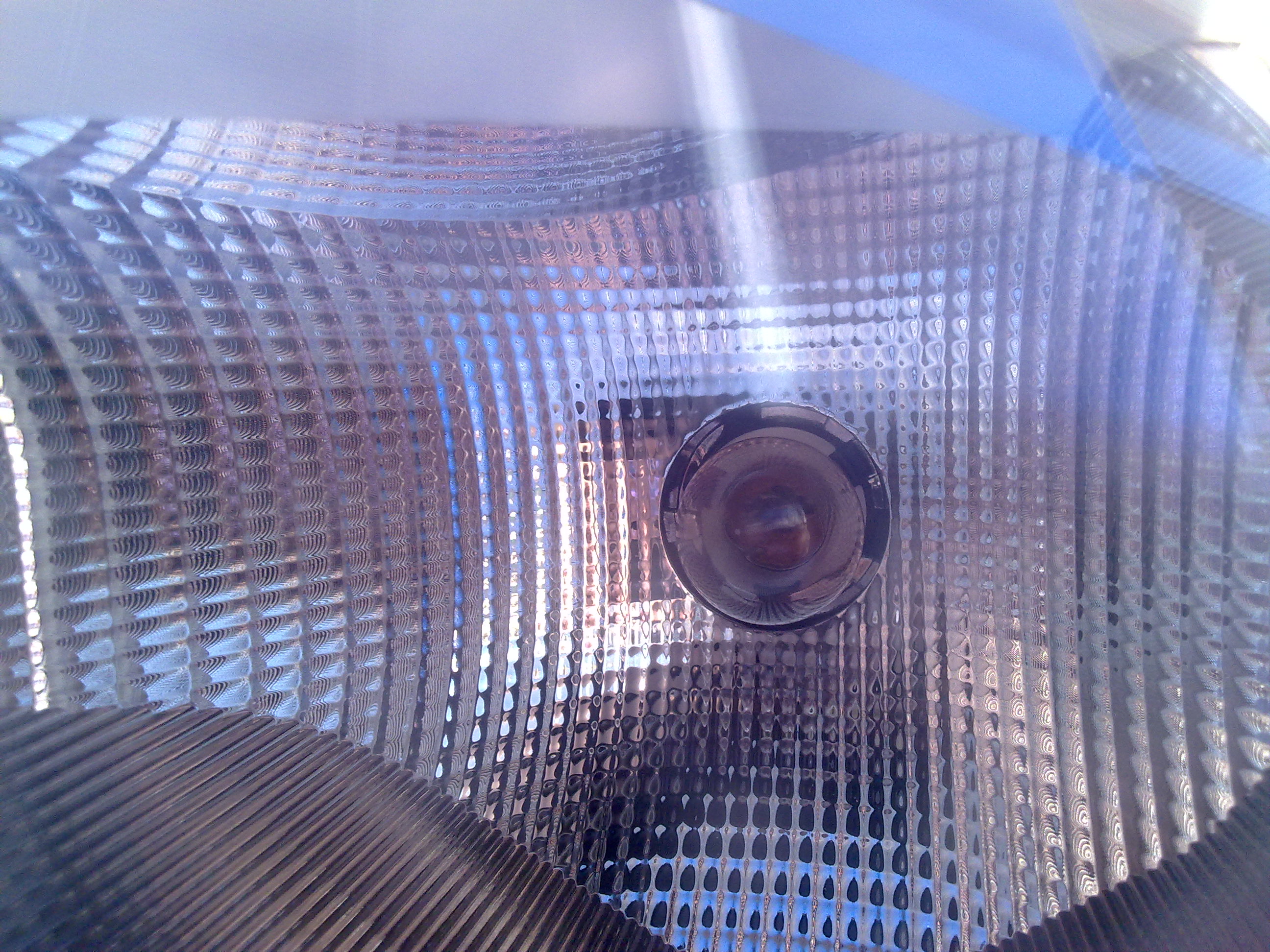

Serkan Gök1679652583 2 Eylül 2010 Yazar Paylaş 2 Eylül 2010 Aracın park ampülünü yakından cektim.bide parkların durumu vss..dediklerimizde yanlışlık olsan diye..Ampülün üstündeP21W12498 PHILIPS 12V 21W E1 yazıyor Yorum bağlantısı
Selçuk Keleş 2 Eylül 2010 Paylaş 2 Eylül 2010 Aracın park ampülünü yakından cektim.bide parkların durumu vss..dediklerimizde yanlışlık olsan diye..Ampülün üstündeP21W12498 PHILIPS 12V 21W E1 yazıyorEvet, ampul ve duy P21W. Buna çiftli duy yerleştirmek zor. Ama bir şekilde P21/5 çiftli ampulü takmak en güzel çözüm olurdu. O kadar sökmüşsün elin değmiş yapsaydın ya Hatta ben olsam inat eder ampulun duyuna park kablosunu lehimlerdim Sonra ampulu çevirirken içten şaseye değiyomuş Yorum bağlantısı
Serkan Gök1679652583 2 Eylül 2010 Yazar Paylaş 2 Eylül 2010 Evet, ampul ve duy P21W. Buna çiftli duy yerleştirmek zor. Ama bir şekilde P21/5 çiftli ampulü takmak en güzel çözüm olurdu. O kadar sökmüşsün elin değmiş yapsaydın ya Hatta ben olsam inat eder ampulun duyuna park kablosunu lehimlerdim Sonra ampulu çevirirken içten şaseye değiyomuş agbi resmi onceki fardan cektim merceksiz yedek fardan.sase mase ters isler arabasi mundar etmeyeyim simdi Yorum bağlantısı

Mustafa Bağseven 3 Eylül 2010 Paylaş 3 Eylül 2010 (düzenlendi) Çift duya da gerek yok.Tek duy ampüle 2 adet diyot ve 78XX'li ve transistörlü bi devre ile veya bu devre yerine alüminyum direnç kullanarak o ampülü hiç sökmeden parkları açtıgın zaman kısık,gündüz farını açtıgın zaman ise parlak yanmasını sağlayabilirsin.Sadece ampülün soketine giren + yüklü kablonun(koydugun resimde tahminimce kırmızı renkli kablo) dibini sıyırman gerekli.Yalnız burda diyot kullandıgımız için 0,7 volt gerilim kaybı olcak.Böylece gündüz farı modundayken ve park modundayken olması gerekenden çok ama çok az kısık yancak ki bu da problem degil.Neticede araç çalışınca akü 13,5volt oluyor.13,5-0,7=12.8voltta yanmış olcak bu da normal deger.Ampülün de ömrü uzar.Ha şayet bu kayıp olmasın dersen o zaman her fara 2 adet röle koycaksın.Bu dedigim şeyi daha önce denedim fakat o an başka bir işim çıkmıştı yarım kalmıştı.Sonra devamını getiremedim.Burda önemli olan noktalardan biri de şu:Tek duy 21wattlık ampülü ben yukarıda anlattıgım şekillerde kıstıgımda sistem o an yine 21watt harcayacak ve bu 21wattın bir kısmını ampül(en az 5watt) geri kalanını diyot veya direnç herneyse onlar harcayacak.Şşte bu durumda parkları açtıgında olması gerekenden yani 5wattan daha fazla güç harcayacagımız için arıza lambası yanar mı yanmaz mı bilmiyorum ama yanmaması lazım.Çünkü 21wattlık ampülde parkta kısık yanması demek az güç harcayacagımız anlamına gelmiyor..Gücün bir kısmını ampül geri kalanını diyot ,direnç veya devre harcıyacak.Şstersen ben sana önümüzdeki hafta içi hiçbir ücret talep etmeden 2 adet devre yollarım.Devre eline geçince önce oto elektrikçide ampülle denersin.Sonra da aracın ampülüne takarsın.Begenmezsen de atarsın.Önümüzdeki hafta içi deme nedenim ise denemem lazım.Isınma olmadıgını falan görmem gerekli.Fakat yaptırabilirsen resimde ampülün girdigi o siyah yuvarlak soketin çift duylu ampül için olanı varsa onu bulup taktırman sonrasında 5w/21w çift duy ampül taktırman daha temiz ve en iyi yöntem bence.Ama o soketi bulman zor gibi. 3 Eylül 2010 tarihinde Mustafa Ba?seven tarafından düzenlendi Yorum bağlantısı
Serkan Gök1679652583 3 Eylül 2010 Yazar Paylaş 3 Eylül 2010 Çift duya da gerek yok.Tek duy ampüle 2 adet diyot ve 78XX'li ve transistörlü bi devre ile veya bu devre yerine alüminyum direnç kullanarak o ampülü hiç sökmeden parkları açtıgın zaman kısık,gündüz farını açtıgın zaman ise parlak yanmasını sağlayabilirsin.Sadece ampülün soketine giren + yüklü kablonun(koydugun resimde tahminimce kırmızı renkli kablo) dibini sıyırman gerekli.Yalnız burda diyot kullandıgımız için 0,7 volt gerilim kaybı olcak.Böylece gündüz farı modundayken ve park modundayken olması gerekenden çok ama çok az kısık yancak ki bu da problem degil.Neticede araç çalışınca akü 13,5volt oluyor.13,5-0,7=12.8voltta yanmış olcak bu da normal deger.Ampülün de ömrü uzar.Ha şayet bu kayıp olmasın dersen o zaman her fara 2 adet röle koycaksın.Bu dedigim şeyi daha önce denedim fakat o an başka bir işim çıkmıştı yarım kalmıştı.Sonra devamını getiremedim.Burda önemli olan noktalardan biri de şu:Tek duy 21wattlık ampülü ben yukarıda anlattıgım şekillerde kıstıgımda sistem o an yine 21watt harcayacak ve bu 21wattın bir kısmını ampül(en az 5watt) geri kalanını diyot veya direnç herneyse onlar harcayacak.Şşte bu durumda parkları açtıgında olması gerekenden yani 5wattan daha fazla güç harcayacagımız için arıza lambası yanar mı yanmaz mı bilmiyorum ama yanmaması lazım.Çünkü 21wattlık ampülde parkta kısık yanması demek az güç harcayacagımız anlamına gelmiyor..Gücün bir kısmını ampül geri kalanını diyot ,direnç veya devre harcıyacak.Şstersen ben sana önümüzdeki hafta içi hiçbir ücret talep etmeden 2 adet devre yollarım.Devre eline geçince önce oto elektrikçide ampülle denersin.Sonra da aracın ampülüne takarsın.Begenmezsen de atarsın.Önümüzdeki hafta içi deme nedenim ise denemem lazım.Isınma olmadıgını falan görmem gerekli.Fakat yaptırabilirsen resimde ampülün girdigi o siyah yuvarlak soketin çift duylu ampül için olanı varsa onu bulup taktırman sonrasında 5w/21w çift duy ampül taktırman daha temiz ve en iyi yöntem bence.Ama o soketi bulman zor gibi.Hocam ben bu terimlerden diyot felan pek anlamam ama dediğimiz gibi soket bulmak zor.Biraz önce parkları yerinde çıkardım ve gündüzleri taktım parklarıda folyaladım.Ama bu aynen dediğiniz gibi çift duylu olana kadar idare eder.Bu dediklerinizi yapmak için farın sökülmesi şart mı resimlerde anlayabileceğiniz kadar?Resimlerde de gördüğünüz gibi farın içinde parklar boşta gündüz de takılı duruyor. Yorum bağlantısı
Mustafa Bağseven 3 Eylül 2010 Paylaş 3 Eylül 2010 Farı kesinlikle sökmeye gerek yok ama hangi kabloların hangi kabloların - oldugunu tespit etmen için ya oto elektrikçiye götürceksın yada uzman biriyle birlikte baglamalısın.Benım bahsettigim işlemde bi kere kablolardan enaz bir tanesini kesmek de gerekecek.Kesip araya yapcagım devre konulcak.Sonrasında devre çıkışına koydugum kablolarda ampüle baglancak.Şu an senın parkların yanıyor ama far üzerinde yanmıyor.Muayeneye bu şekilde girersen adamlar "hani parklar nerde"diye sorcak.Ya benım dedigim yöntem yada çift duy ile bu iş çözülür..Çift duyu öncelik olarak aramanı öneririm.Yada iyi bir oto elektrikçinin daha kolay bi çözüm önerisi olabilir diyecem ama sanmıyorum sorman gerekli Yorum bağlantısı
