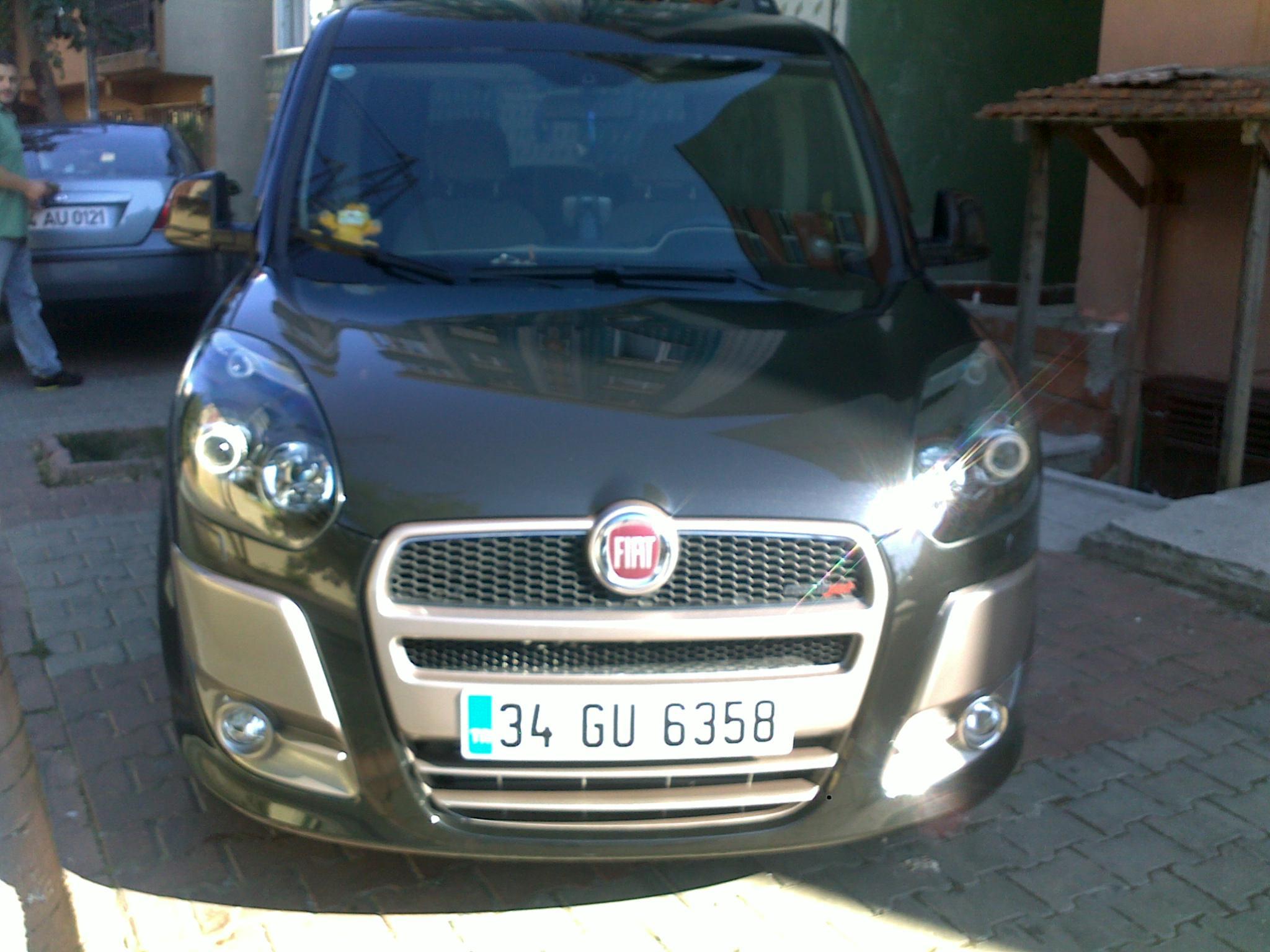

Hüseyin Matur 19 Ekim 2010 Paylaş 19 Ekim 2010 (düzenlendi) Aracı işlem sırasında kullanmasam da olur derseniz o zaman skıntı olmaz. Ancak araç illa lazım derseniz mecbur çıkma yada sıfır far almanız gerek.İşte sizin aracın mercekli fara sahip olanı. Ama bu arkadaşın yaptığı biraz daha amatörce bişey olmuş Merceği bizim araçlarda kullandığımız kaliteli merceklerden değil. Kit olarak satılan merceklerden ve bunlarında kalitesi vasat derecede. Zaten görüntülerde de pek hoş durmamış. 19 Ekim 2010 tarihinde H tarafından düzenlendi Yorum bağlantısı
Murat Türkcan 19 Ekim 2010 Yazar Paylaş 19 Ekim 2010 Hüseyin Hoca yazdı: Aracı işlem sırasında kullanmasam da olur derseniz o zaman skıntı olmaz. Ancak araç illa lazım derseniz mecbur çıkma yada sıfır far almanız gerek.Şşte sizin aracın mercekli fara sahip olanı. Ama bu arkadaşın yaptığı biraz daha amatörce bişey olmuş Merceği bizim araçlarda kullandığımız kaliteli merceklerden değil. Kit olarak satılan merceklerden ve bunlarında kalitesi vasat derecede. Zaten görüntülerde de pek hoş durmamış.Ben farsız gezerim bir hafta ) Yorum bağlantısı
