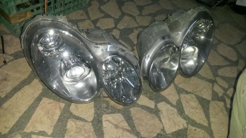

Semih Güngören 4 Şubat 2015 Paylaş 4 Şubat 2015 (düzenlendi) Bugün bu farları buldum Mercedes ait .. far ayakları ayakları komple kırılmış tamiri imkansız 300 lira değer biçti ampulleri yok mercekler sağlam üzerinde beyinlerde var farların .. Satıcı adam beyinler sağlam ampuller patlak o yüzden söküldü dedi fakat soğuk bir esnaftı nasıl test edebilirim sağlamlığını çifte 300 istiyor tek eksik ampul farda fakat beyinler saglam mi aklimdaki soru 4 Şubat 2015 tarihinde Semih Güngören tarafından düzenlendi Yorum bağlantısı

Gökhan Tongay 5 Şubat 2015 Paylaş 5 Şubat 2015 Semih Güngören yazdı: Bugün bu farları buldum Mercedes ait .. far ayakları ayakları komple kırılmış tamiri imkansız 300 lira değer biçti ampulleri yok mercekler sağlam üzerinde beyinlerde var farların .. Satıcı adam beyinler sağlam ampuller patlak o yüzden söküldü dedi fakat soğuk bir esnaftı nasıl test edebilirim sağlamlığını çifte 300 istiyor tek eksik ampul farda fakat beyinler saglam mi aklimdaki sorubunlar merco farı ve bunlar bosch mercek olması lazım.Yanında birtane ampul olacak ayrıca xenon beyinlerine elektrik vermen gerek biraz zor işin kabloları varsa kolay ama.ayrıca ampul patlak diye koskoca farı değiştirmezler. Yorum bağlantısı
Fatih Özbaş1679652583 5 Şubat 2015 Paylaş 5 Şubat 2015 Semih Güngören yazdı: Bugün bu farları buldum Mercedes ait .. far ayakları ayakları komple kırılmış tamiri imkansız 300 lira değer biçti ampulleri yok mercekler sağlam üzerinde beyinlerde var farların .. Satıcı adam beyinler sağlam ampuller patlak o yüzden söküldü dedi fakat soğuk bir esnaftı nasıl test edebilirim sağlamlığını çifte 300 istiyor tek eksik ampul farda fakat beyinler saglam mi aklimdaki sorufar niye alıyosun ki kardeşim 1 takım yeni hella bi xenon mercek alsana... Yorum bağlantısı
Semih Güngören 5 Şubat 2015 Paylaş 5 Şubat 2015 Fatih Özbaş yazdı: far niye alıyosun ki kardeşim 1 takım yeni hella bi xenon mercek alsana...Mercek lazım ve merceklere şapka da uzerınde var ustelık balastlarda farların uzerınde mevcut yanı bır tek ampul almam gerekıyordu kendı farlarıma geçirmek için .. bıraz once elektrıkcı bı abımızden rıca ettim denedık balastlar göz kırpıyor ve elektrık verdıkten sonra 20 sn kadar gec yanıyor farlar o yuzden yenı tip hella mercek arıyorum ds2 buldum d1s de ayarladım gıbı sız hangısını onerırsınız Yorum bağlantısı
