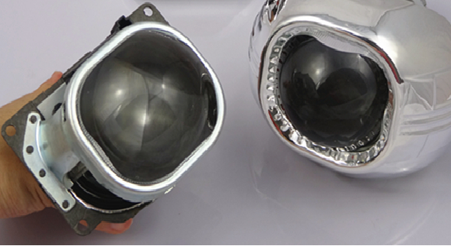

Kasım Ural 26 Mart 2016 Paylaş 26 Mart 2016 SELAMLAR daha önce iki aracımada mercek vs. uyguladım fakat bu aracımın far içi kareye yakın olduğu için yuvarlak klasik mercek değilde audi q5 tarzı kare mercek uygulamak istiyorum fakat merceklerden türkiyede bulamadım. önerive yardımlarınızı bekliyorum Yorum bağlantısı
Coşku Arşiray 26 Mart 2016 Paylaş 26 Mart 2016 bu tip mercekleri ebay de yada aliexpress te satıyorlar. Yorum bağlantısı
Kasım Ural 27 Mart 2016 Paylaş 27 Mart 2016 14 saat önce, Coşku Arşiray yazdı: bu tip mercekleri ebay de yada aliexpress te satıyorlar. hmm nasıl yapsak ki bi kaç çıkmacı gezeyim bakalım Yorum bağlantısı
Erkan Kahya 27 Mart 2016 Paylaş 27 Mart 2016 Çıkmacılarda bulamazsın belki belki aksesuarcılarda olabilir. Yorum bağlantısı
Mahmut Akbulut 28 Mart 2016 Paylaş 28 Mart 2016 Çıkmacılarda bulmak zor olabilir : http://www.ebay.com/itm/D2S-3-0-Square-Bi-xenon-HID-Projectors-Retrofit-High-Low-Beams-Headlights-Kit/161989391153?_trksid=p2047675.c100005.m1851&_trkparms=aid%3D222007%26algo%3DSIC.MBE%26ao%3D1%26asc%3D36188%26meid%3Dd2738f9cfe8b43dfa173b9e537bd5d89%26pid%3D100005%26rk%3D2%26rkt%3D6%26sd%3D151995529931 1 Yorum bağlantısı

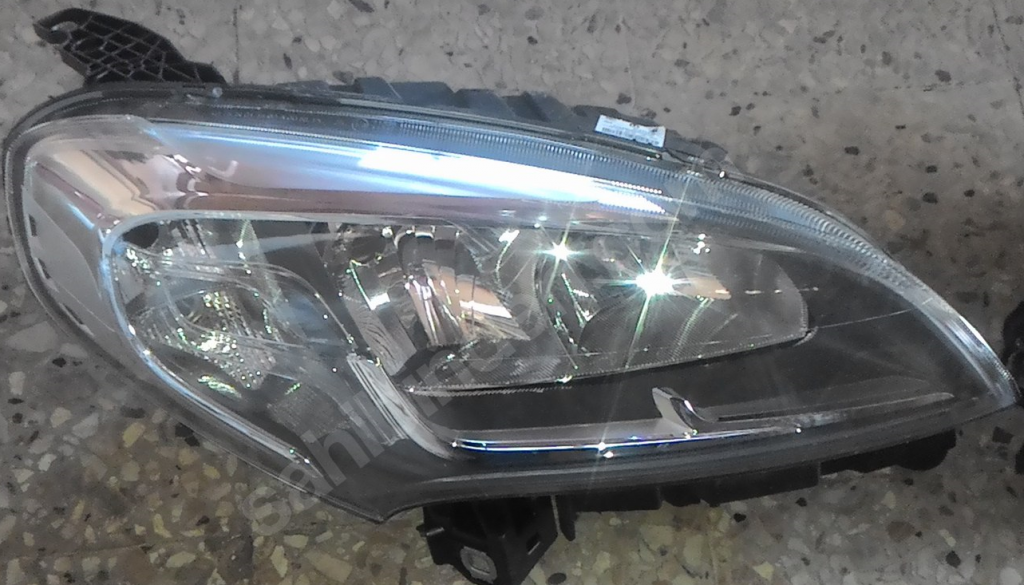

Oktay Toker 5 Ağustos 2016 Paylaş 5 Ağustos 2016 (düzenlendi) Ankara'dan bir arkadaşımızın 2013 Doblo aracı için sıfır far alınarak,Hella bi-xenon mercek,Bosch Gen5 balast,Philips D1s xenon takımı,Uzun hüzme kısmına Mercedes afl farda kullanılan Bosch servo sistem bi-xenon merceğin perde yapısını uzuna sabitleyerek,H7 ampule uyumlu sabitleme yapılıp montajı yapıldı.Bmw fardan çıkan orijinal Angel ve şapka takımı,Mercedes serisi araç farlarında kullanılan sinyal reflektörüne crea 5000k 3535 serisi çoklu akım desteği olan ledler ile gündüz farı ve sinyalde amber 3535 1/3 watt led kullanarak seguentel tarz yanış işlevini yapacak devre tasarımı yapılıp,far içi çerçevede krom tabanıda yarı siyah şekilde görselleyerek Rabbimin izni ile tamamen kullanıcı arkadaşımızın her parçaya bütün çalışmöalarımda olduğu gibi onayı alınarak toplandı,montajı yapıldı. Farda 3 ayrı marka mevcut.All patentli Mako ve kutudada magnet marelli yazıyordu.Farın birini açmak biraz zor oldu lakin digerini açmak yan sanyi farlardan bile kolay oldu.Tek noktadan kastırınca cam birden yerinden silikonu bırakıp çıkıverdi. Bu araçta arıza ışık metodu gündüz farı ampulü olarak sanırım biraz daha farklı işlenmiş.Diğer yeni araçlara uyguladığım modul bunda işlemedi.Yeniden uyarlama yapmam gerekiyor.Şu an sağ farda sorun yokken her şeyi ile aynı olan sol far yapısında arıza ışığı alakalı sorun var.Sonucu bilahire yazacağım. Video.Gündüz farı ışığını aza indirip çekim yapamadım,Sonra arkadaşımız bilahire çekerim yollarım dedi. https://www.youtube.com/watch?v=NU9eZVlXd9k 5 Ağustos 2016 tarihinde Oktay Toker tarafından düzenlendi 3 Yorum bağlantısı
Oktay Toker 16 Ağustos 2016 Paylaş 16 Ağustos 2016 Angel halkalar daha belirgin çekildi.Sağ sinyal hızı Sol tarafa daha yakın hale getirildi.İlerde arkadaşımız daha kalite video çekeceğim dedi ve bana iletirse bilahire paylaşımı yapacağım. https://youtu.be/Sb-ORJyCg6Q 1 Yorum bağlantısı
