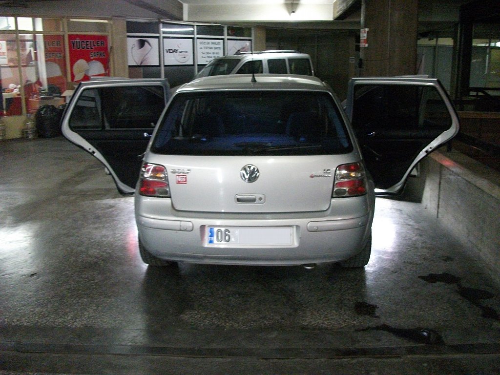

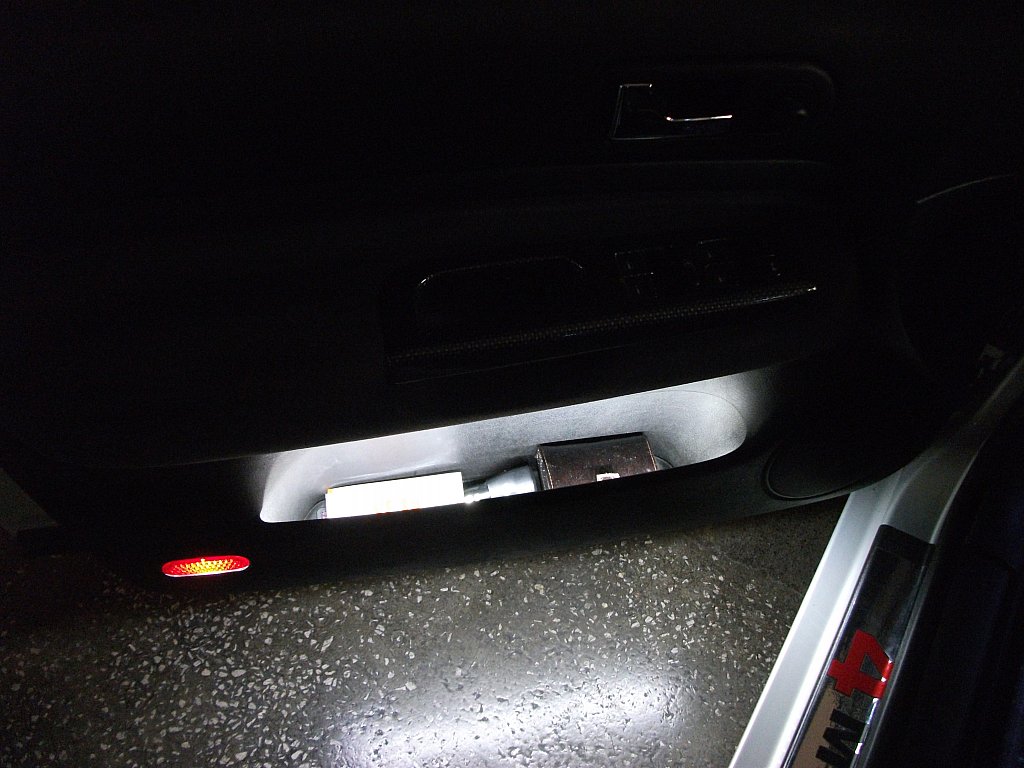

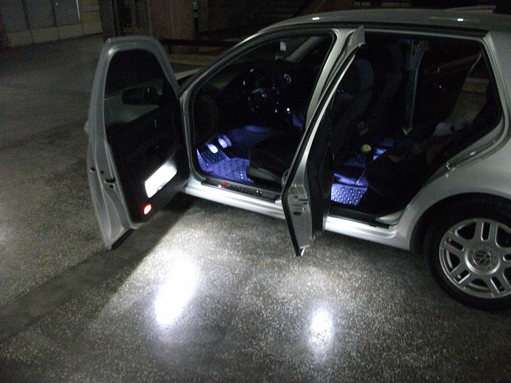

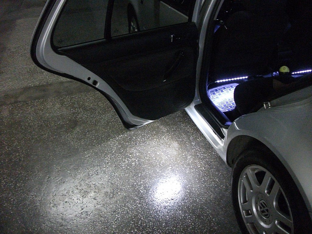

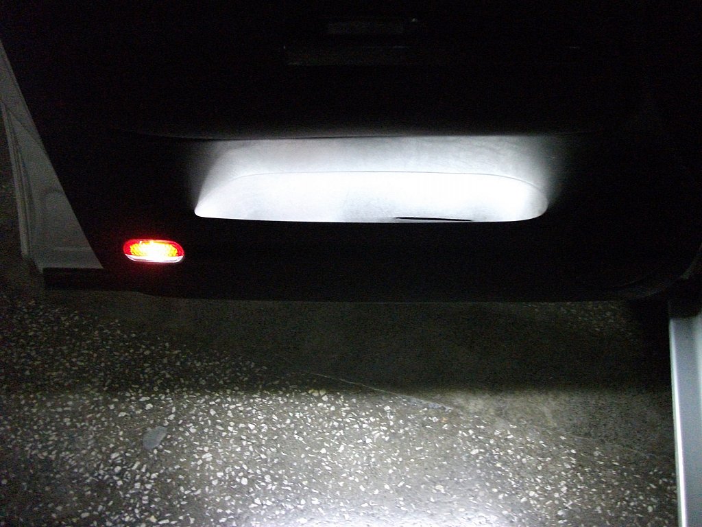

Fatih Özbaş1679652583 29 Aralık 2010 Paylaş 29 Aralık 2010 Arkadaşlar bu aralar kafayı led ile bozdum ve son aydınlatma işlerimi de tamamladım. Şu an aracın iç aydınlatmasında hiç halojen ampul kalmadı ve tamamı led oldu. Daha önceden altyapısını oluşturduğum kapı cepleri kablolarına ledlerimizi döşedik ve elim değmişken de arka kapılara da kapı altı ışığı yapayım dedim. ön kapılar hazır olduğu için fazla uğraştırmadı fakat arka kapılar için yapılan işlemler:kapı döşemelerinin tamamen sökülmesiemniyet kemeri sargısının hemen yanından kapı körüğünün sökülmesi ve aracın orjinal soketi yanından ekstra kablo çekilmesiçekilen kablonun içeriden dışarıya alınması için kapı döşemesinin arkasındaki demirin sökülmesi ve yeni kablomuzun dışarı alınmasıtüm civataların bağlanmasıkablomuzun sabitlenmesi ve ledimizin bağlanıp yakılarak denenmesiArka kapılarda aracın orjinal tesisatı olmamasından dolayı kablo çekme işi zaman aldı ama hallettim...işte resimler: 1 Yorum bağlantısı

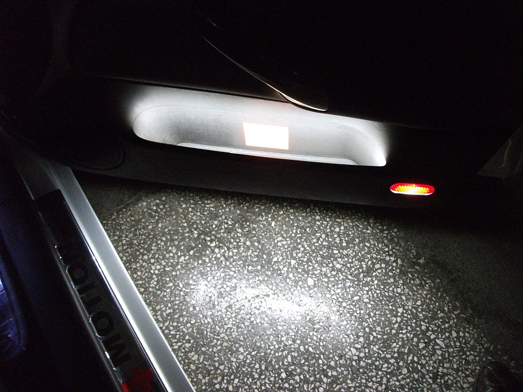

Oktay Toker 29 Aralık 2010 Paylaş 29 Aralık 2010 (düzenlendi) ellerine sağlık.iyi iş çıkmış ortaya.gayet güzel. arka koltuk altı ledleri çok açıkta olmuş muhakkak zarar görecektir.onu biraz daha alta yerleştir.kapı cebindeki kare gölge ledin kartının gölgesimi?öyle ise beyaza boya bence. 29 Aralık 2010 tarihinde Oktay Toker tarafından düzenlendi Yorum bağlantısı
Fatih Özbaş1679652583 29 Aralık 2010 Yazar Paylaş 29 Aralık 2010 ellerine sağlık.iyi iş çıkmış ortaya.gayet güzel. arka koltuk altı ledleri çok açıkta olmuş muhakkak zarar görecektir.onu biraz daha alta yerleştir.kapı cebindeki kare gölge ledin kartının gölgesimi?öyle ise beyaza boya bence.teşekkür ederim üstadım. cevaplıyorum arka koltuk ledlerini arkaya alamamamın sebebi metal aksam ön tarafta arka taraf ise kumaş ve altı boş, led kendini bırakıyor. arka tarafı 1.5 yıldır böyle kullanıyorum bir sorun olmadı maşallah ama benim de aklımda onları daha alta almak. kapı cebindeki kare ise JBL sticker i Yorum bağlantısı
